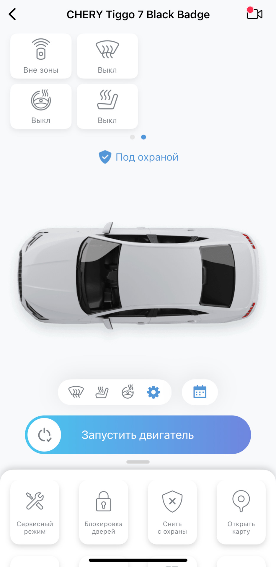

Подскажите пожалуйста, при автозапуске авто с телефона включается только подогрев руля, сидений не включается? У меня у одного такой Глюк? Нужно ехать в Cesar, может какой блок поменять нужно
Необязательно ехать, в приложении есть контакт "техподдержка". Они удаленно проверяют работу оборудования, меняют настройки и делают сброс. Обогревы не включаются одновременно. Примерно через 3-4 минуты после аз включается обогрев стекол, далее все сидения и только потом руль (если включено в приложении) — на обогрев всего минут 15 нужно :) А еще, вместо приложения cesar, можно использовать chery remote (там машина похоже на 7ПМ), логин и пароль те же.
Нашёл переписку. Немного неправильно написал про алгоритм. Добрый день!
Подключили подогрев сидений. При автозапуске будет включаться подогрев сидений, вместо одновременного включения стёкол и руля, они будут включатся по очереди: стекла и зеркал на 5 минут, после этого подогрев руля на 1 минуту и потом подогрев сидений на 5 минут, далее по кругу.
В тех поддержке мне объяснили алгоритм включения этих подогревов- всё включается на 5 минут попеременно. Как следует ожидать через 10 минут этого цикла элемент успеет остыть. Да работает это всё в "полнакала", т.е. с 50% нагрузкой. Я отказался от такого алгоритма и попросил оставить только подогрев руля и лобового стекла.
Я просто запускаю зимой тачку и порой она стоит минут 20 работает, а то и больше. Обогревы включены, руль огненный, а сиденье холодное. Садишься начинает разогревать

Понял, но у меня руль всегда горячий, сиденья холодные) на руле лампочка горит что греет, на сиденье нет
У меня руль тёплый, но индикации не видел🤷♂️
Будешь подходить, обрати внимание. Горит на руле подогрев руля.
Ок
Вообще как я понял нет смысла от включенного подогрева сидений если ты на нем не сидишь. Оно тупо не греет пока нет никого на сиденьи
