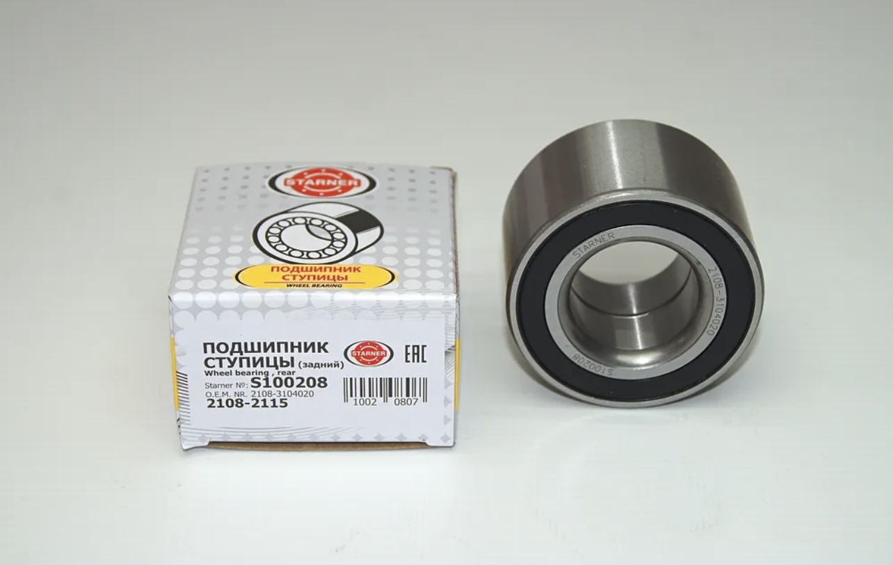

Ой, ну захотелось в ступичные подшипники смазку добавить, пока не загудели🛞…Прикрутила, как в интернете учут, -барабан обратной стороной к стуипце и начала бить"к себе".Ступица вылезла немного, а вторая половина подшипника не вылазит, -застряла👩🏻.Бить"на дурака"не хочется, ибо подшипники почти новые, досанкционные, 26 тк и никаких патологических симптомов не было, -ни шума, ни люфта.Внутри ступицы заметила, што в середине внутренней обоймы подшипника проходит щель где-то 2 мм, и ступица начала люфтить, поскольку эта щель уже слезла с оси колеса.Ой, ну решила разогреть смазку на спиральной плитке до жидкого состояния и шприцом в эту щелку залить.Ага!Смазка не плавится, не разжижается, а только пар идёт при сильном нагреве🙈…Ой, ну тогда почесала репу и начала просматривать всё гаражное барахло.Вот тут-то и попался на глаза он, — резиновый стаканчик!(см фото).Этот стаканчик внешним диаметром очень туго входит внутрь ступицы.Дальше отключила мозг и включила руки-наполнила смазкой полость ступицы вокруг оси колеса, наполнила смазкой резиновый стаканчик и тупо начала вдавливать резиновое изделие внутрь ступицы, прокручивая ступицу по кругу.Ну я зря боялась, што смазка будет где-то вылазить по периметру, -она вся ушла в подшипник через щель внутренней обоймы😊!Не зря, значит, наши учёные.инженеры📅 придумали эту загадочную щелку.Процедуру повторила, хотя возможно, что это было лишне.Думается мне, што смазка разойдётся внутри, а если лишняя, то через сальники выдавится.Покрутила ступицу, -агонь!🤷🏼♂️🔥-её при вращении сафсем не слышно, в движении мягче, но стала потуже.Планирую другие подшипники тоже.Может опять как-нибудь через попу, но смазку добавлю.Смазка отличная, -нечто между жидкой и густой, прям понравилась.Попробовала прокатиться-мотор лучше стал заводиться, сиденье мяхше стало и дворники лючше чистют.Ой, ну захотелось в ступичные подшипники смазку добавить, пока не загудели.Пока фсё…С уваж.

Дело в том, что ту щель, в которую вы помещали смазку не для пополнения придумали, эта щель разделяет подшипник на две внутренние обоймы. Подшипник то двухрядный! Эти обоймы стягиваются ступичной гайкой определённым моментом. В результате чего ряды с шариками (роликами) занимают своё место. Далее, при работе, "привыкают" к нему. А в результате ваших действий они заняли новое положение, тем самым вы снизили ресурс узла.

Возможно скоро этот подшипник приедет на замену, так как он двухрядный . тем самым вы своими действиями нарушили целостность сепаратора внутреннего ряда .

Чтобы смазать подшиник нужно снять защиту (пыльник) тк ступичный подшипник закрытый откроется доступ к шарикам и туда набивать смазку с обеих сторон, но обычно в подшипнике смазка есть на его ресурс хватит.
