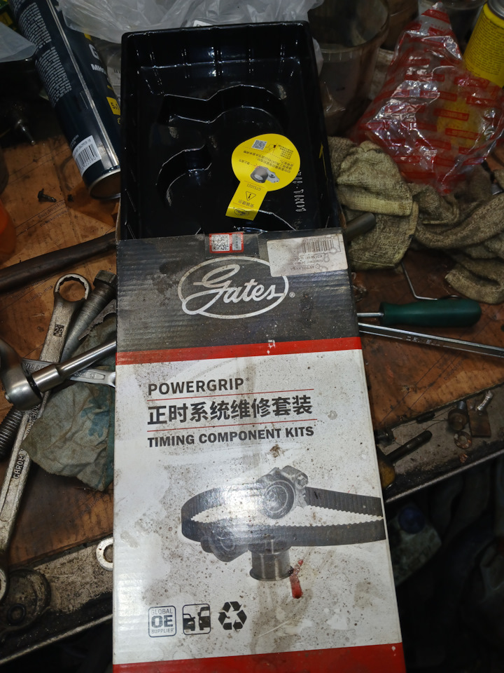

А за сколько брал комплект Gates, , ? И не Китай она? А то иероглифы)) мне тоже менять ГРМ, но не знаю что брать.Брал контитеч, но показывает Китай.
Китай
Osetin93
7500 в авторейце
Osetin93
Я не знаю, ко мне вопрос или нет. Но было дело, ставил вот такой. Это было год назад, клиент привёз, даже по английски ни одного слова, только иероглифы, но мне понравилось, упаковка супер, не думаю, что в подвале делалось, наклейки, вообще всё здорово сделано, в конце концов в Китае и Мерседесы выпускают, у них там завод. А уж Лачетти они ешё раньше стали выпускать, Бьюик Эксель у них называется, так что я думаю заводских ремней под маркой Гейтс, я думаю боятся не надо, скорее всего там и Гейтсовский завод есть.
Один в один, точно такой же комплект ставил. Внутри даже наклейка была куда пробег записать, когда замена была.
Вот я и думаю, не надо китайцев бояться. Они уже скоро всех опередят.

Самое интересное, что покупала я "оригинал" и стоил комплект ГРМ прошлым октябрем 9 тысяч. Я не знаю, дорого это или нет, но повелась на слова "оригинальный".

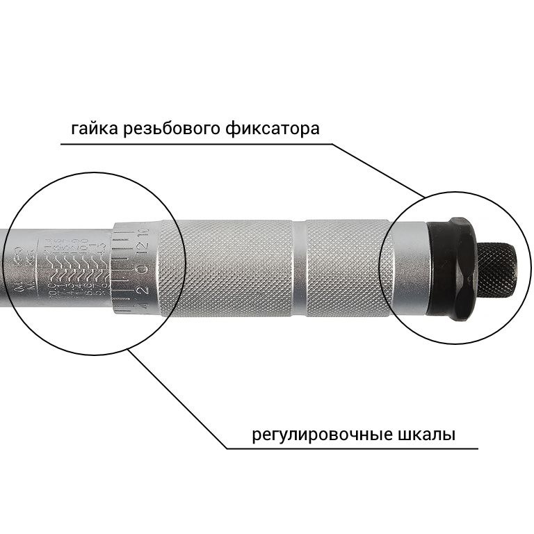

я себе взял такой ключ www.ozon.ru/product/klyuc…682/?reviewsVariantMode=2 правда он стоил 1760р до этого покупал джонсвей два ключа по факту я там щелчков не слышал вообще в итоге продал их а этот четко щелкает погрешность не знаю по отзывам нахваливают. не пойму только по какой черте выставлять там риски зигзагом ближе к центральной оси линия или к цифрам.
Есть конторы, где ключ можно проверить, потому что можно конечно купить прибор для проверки, но он стоит как половина Лачетти. Не, есть и дншевле, но вам всё равно не понравится.
