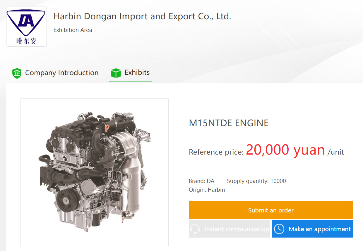

Производитель:
HARBIN DONGAN AUTO ENGINE CO www.daae.com.cn/
Dongan Power является дочерней компанией China Changan Automobile Group.
Да, ДВС никакого отношения к Dongfeng не имеет. Где был подобный двигатель от этого завода? В Li One
В Lantu FREE используется новейший четырехцилиндровый двигатель Dongan Power объемом 1,5, модель M15NTDE. Номинальная мощность этого двигателя составляет 110 кВт, максимальный крутящий момент — 220 Нм, а тепловая эффективность — 42%. В нем использованы передовые технологии, применяемые в современных двигателях внутреннего сгорания:
1. Сверхвысокая степень сжатия + глубокий цикл Миллера: Сверхвысокая степень сжатия увеличивает скорость сгорания, подавляет детонацию и значительно улучшает расход топлива.
2. Система охлаждения низкого давления EGR + промежуточный охладитель типа "вода-воздух": Система охлаждения EGR используется для увеличения удельной теплоемкости смеси, снижения температуры в цилиндре и склонности к детонации, а также для взаимодействия с промежуточным охладителем типа "вода-воздух" для обеспечения быстрого реагирования и переключения на различные режимы работы.
3. технология прямого впрыска топлива на 350 бар: система впрыска и впускной патрубок с высокой степенью перемешивания позволяют лучше распылять топливо и легко воспламенять его.
4. Система сгорания с высокой степенью перемешивания: улучшает степень перемешивания и ускоряет сгорание.
5. Технология полного антифрикционного покрытия: Антифрикционное покрытие используется во многих местах, таких как система привода клапанов и юбка поршня, для снижения потерь на трение.
6. Полностью регулируемый масляный насос: объем масляного насоса регулируется в соответствии с потребностями двигателя, что позволяет экономить от 1 до 2% топлива.
7. Установленный посередине DVVT: динамически регулирует время открытия впускного и выпускного клапанов для улучшения производительности и показателей выбросов.
8. Встроенный выпускной коллектор: обеспечивает быстрый прогрев и гарантирует, что температура выхлопных газов не превысит предельного значения.
9. Электронный водяной насос: обеспечивает управление тепловыделением при любых условиях работы, быстрый прогрев и использование при минимальной мощности.
10. Гибридный нагнетатель с электронным управлением: эффективно использует энергию выхлопных газов для удовлетворения экономических потребностей.
11. Воспламенение с высокой энергией (120 МДж): взаимодействие со структурой камеры сгорания повышает стабильность горения. Чтобы соответствовать требованиям по снижению шума, новый двигатель подвергается полному моделированию и топологическому анализу таких деталей, как блок цилиндров и головка блока цилиндров, что позволяет снизить вес при одновременном повышении прочности конструкции, значительно повысить максимальную частоту возбуждения компонентов и достичь целевого уровня шума в 1 метр при оптимальном уровне, указанном в базе данных AVL.
Changan тесно сотрудничает с Mazda. По характеристикам очень похож на следующее поколение SkyActive X. Так ли это?
Стоимость 20000 юаней
