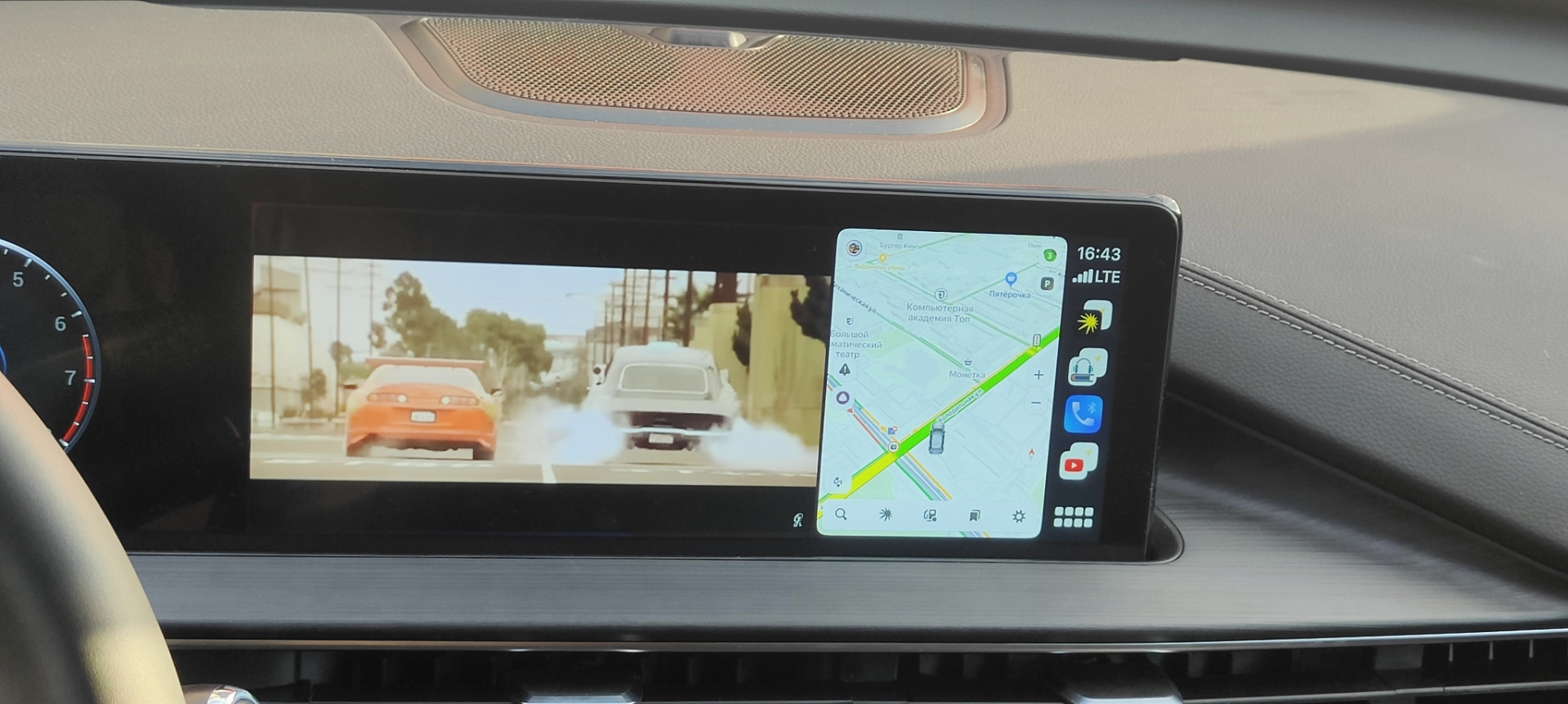

На предыдущих авто у меня стояли магнитолы с андроидом и я привык к онлайн музыке, но пересев на CHERY мне очень не хватало всего этого.
Поездил с Android auto, не понравилось, что телефон приходилось держать всегда на зарядке горячим))
Да и приложения урезанные и представленные в ограниченном количестве.
Начитавшись здесь о том что можно установить обрадовался, но не надолго…
Кому то возможно этого будет хватать, но я никогда не понимал как пользуются такими тупыми устройствами, что приложения запускаются по несколько минут… Устанавливать пробовал музыку, навигатор и 2ГИС.
Поэтому я пошёл другим путём, купив Android box.

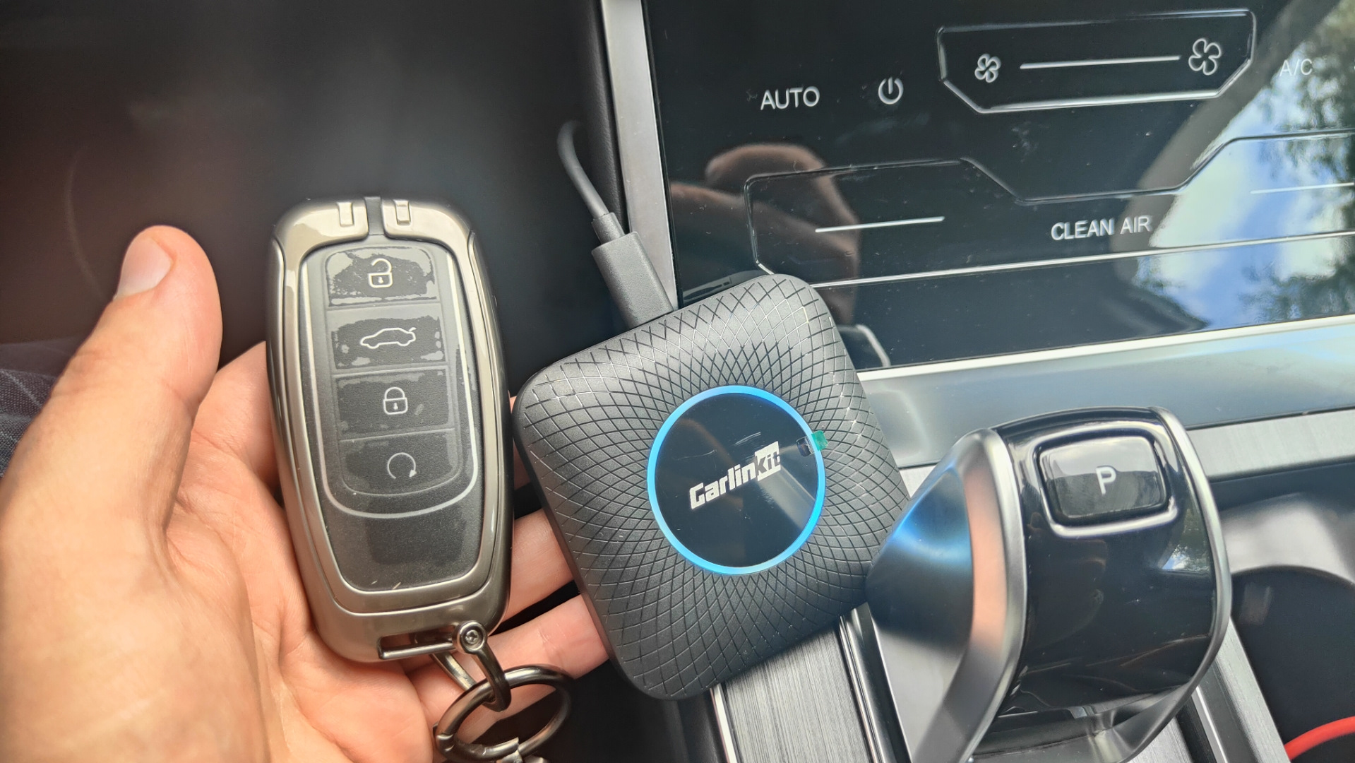

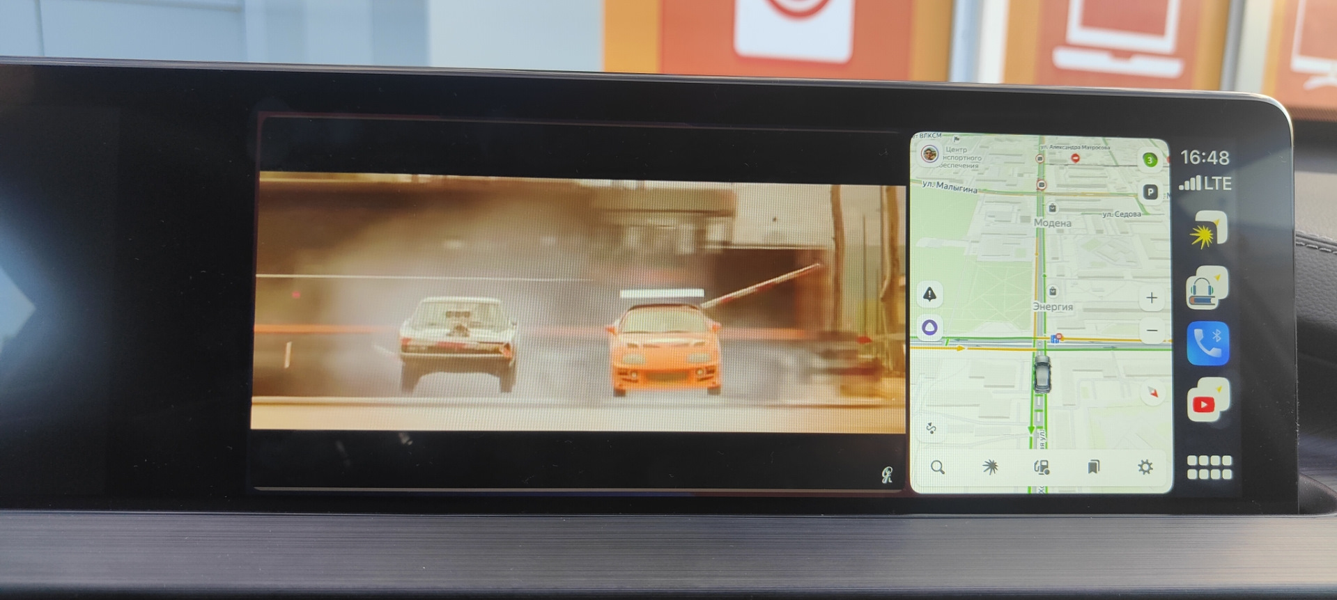

Выбрал Carlinkit ambient, на процессоре 6225 с 8гб ОП.
Сразу оставлю отзыв после нескольких месяцев эксплуатации:

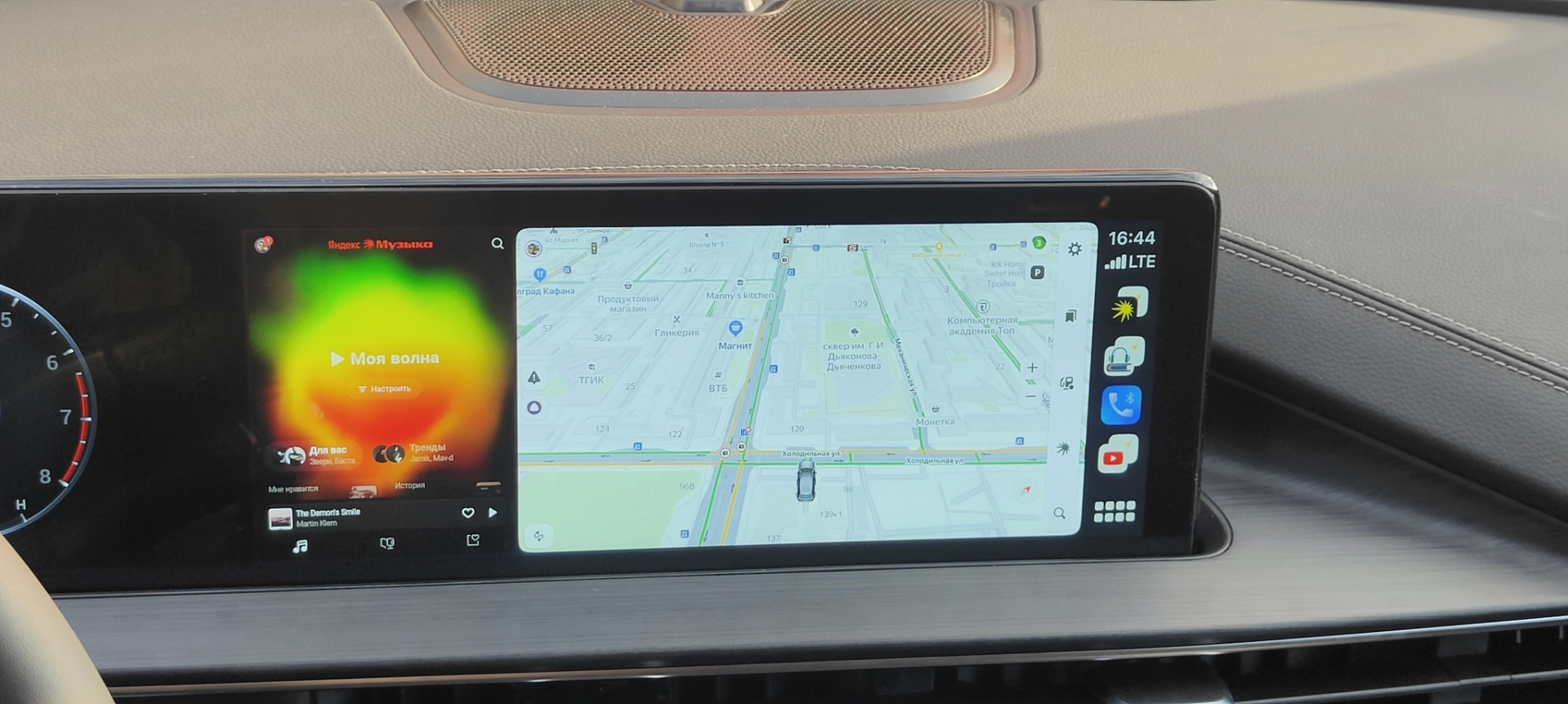

Устанавить можно любое apk и оно будет работать.
Установил симку с интернетом.
Установил CarCar launcher — mast have!

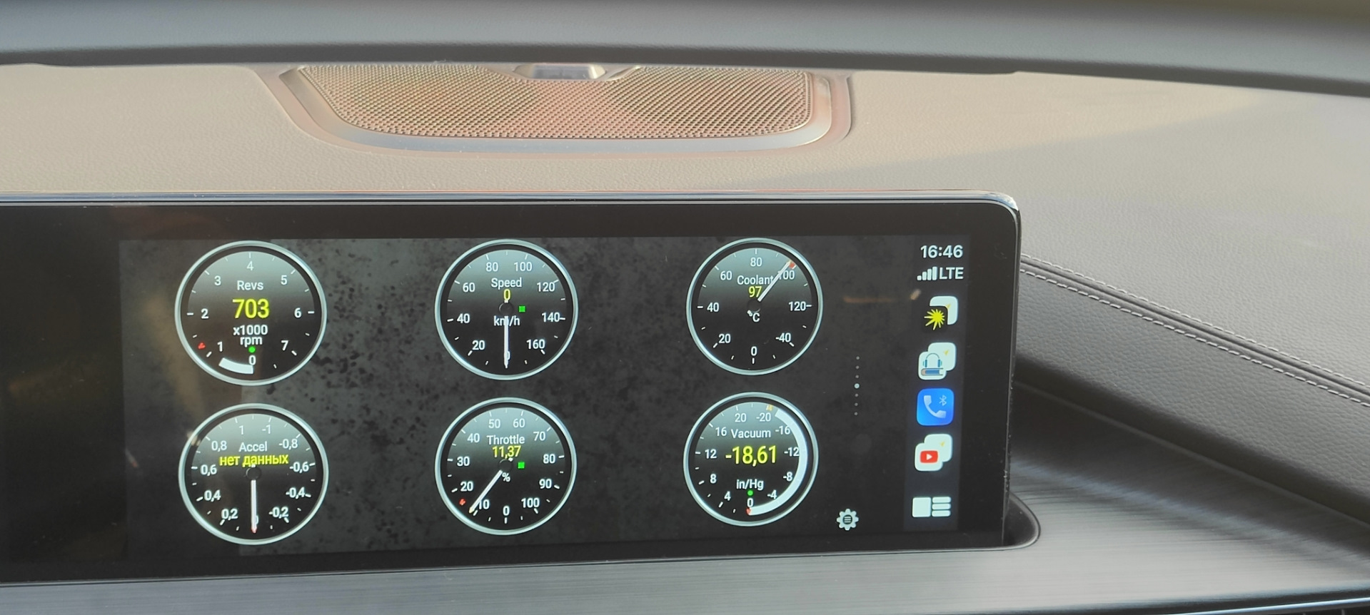

Подключил ELM327

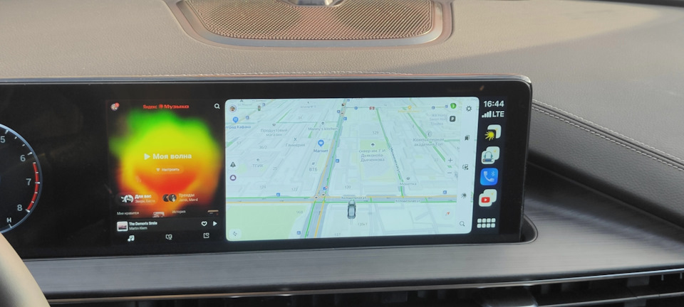

Разочаровало только отсутствием мультитача.
PS: рекомендую бокс к установке 👍

Как такой блок подключить? Не глючит? На рестайлинг встанет, интересно?
Просто подключить проводом в разъем CarPlay. На рест встанет

Можно активировать мультитач. Инструкция есть в чате по андроид боксам
Спасибо!
Нашёл, через получение рут прав?
Да, у меня tbox plus, без рута активировал, но перешел с протокола CarPlay на android auto, после перехода заметил, что рабочие столы стали скроллиться нормально, раньше надо было махать пальцем от края до края экрана
Да, перелистывать страницу надо огромного терпения и опыта)))
Изучу вопрос по мультитачу, спасибо 🤝
Советую перевести сразу в режим андроид авто. На амбиенте это делается просто кнопкой
У меня там походу только лампочка, хотя какой то ход есть, и в инструкции указано про такой тип переключения.
