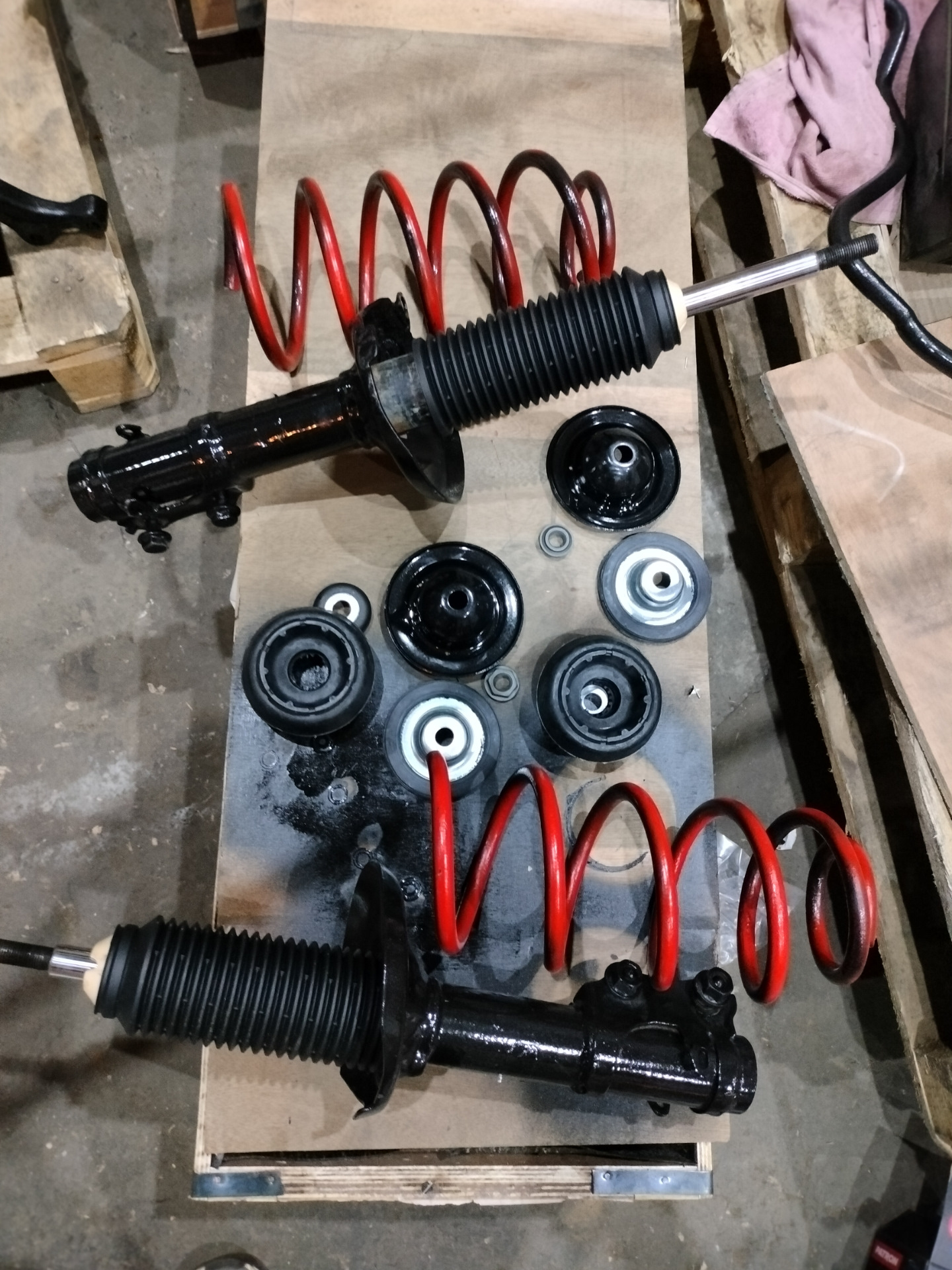

Полностью перебрал переднюю ходовку, заменил практически каждый болтик…
Все покрасил:
Черный цвет — это молотковая краска.
Красный цвет — термостойкая для суппортов.
Закупился запчастями для передка: подшипники, ремкомплекты и ТД.
Ну и собрал!
Дальше установка!

А чего сайлентблоки не цельно литые? Передние так полиуретан, а задние нет…
От задних полиуретановых отказался, был печальный опыт на гольфе 4.
так поставить обычные от тт тогда
Надо будет так и сделать следующии раз, спасибо за наводку)
ту часть суппорта с канавкой под резинку ни в коем случае нелья красить. там допуски у вас или дриснет или тормозить не будет. Дырки под пальцы вроде бы тоже не красят, но тут уже не так уверен.
Там напыл просто, все при сборке очистил, но замечание правильное)
