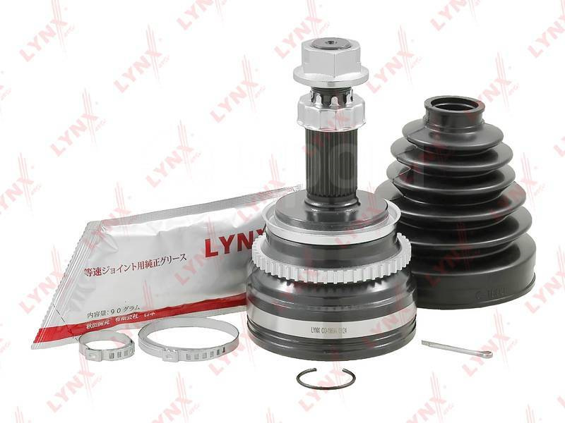

кольцо ABS заднее кто сталкивался?! где эту заразу найти? на перед это кольцо есть вроде, и даже 875 руб, если верить евроавте! на зад только в сборе со шрусом! покурил по сетке высмотрел что то похожее ренульт ниссан, но боюсь ошибиться!
для тех кто не любит читать ветку коментариев, скопирую сюда предисторию, каюсь виноват сам, обленился!
в гранату никто не лазил, летом отрубатся абс асц начало, причем ездил постоянно гирлянда светилась, а вчера утром завел тишина на приборке, пока на диагностику ехал опять загорелась падла, прозвонили на датчик приходит, значит коронка! что с этой шестерней не так не пойму! поехал к спикулянтам, те зарядили шрус 18т, полез в интернет вроде как отдельно граната 6т
кольцо ABS заднее

По заднему беда…нет его как отдельной детали…не ищите…вариант только один, вернее 1,5)))…покупать б/у гранату с целым кольцом или новую гранату самый дешман и перепрессовать кольцо, сам бился с этим несколько месяцев…и еще полумера это попытаться восстановить свое кольцо если это возможно, наварка и надфиль в руки и ручная работа…если зубья замяты были…как то так…у меня на обоих кольцах замяли несколько зубьев…один привод мне бесплатно товарищ отдал, второй на авито нашел за 3 тр…и перебивал кольца…проблема с АБС ушла сразу
да в том то и дело в гранату никто не лазил, летом отрубатся абс асц начало, причем ездил постоянно гирлянда светилась, а вчера утром завел тишина на приборке, пока на диагностику ехал опять загорелась падла, прозвонили на датчик приходит, значит коронка! что с этой шестерней не так не пойму! поехал к спикулянтам, те зарядили шрус 18т, полез в интернет вроде как отдельно граната 6т!

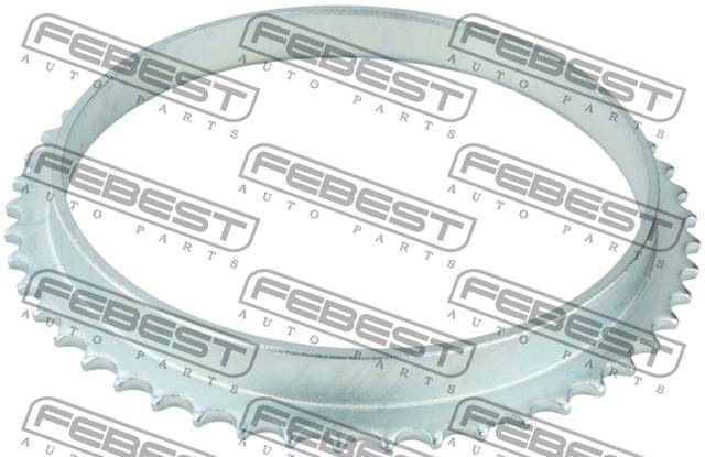

Посчитайте количество зубьев, если 50, возможно с монтеро 3 подойдёт, по фебесту rabs-v97a50
зубьев 50, но похоже там разные звезды на перед зад
AMAXSPB
это переднее
обидно, а вариант наплавить ? что с кольцом то случилось ?
