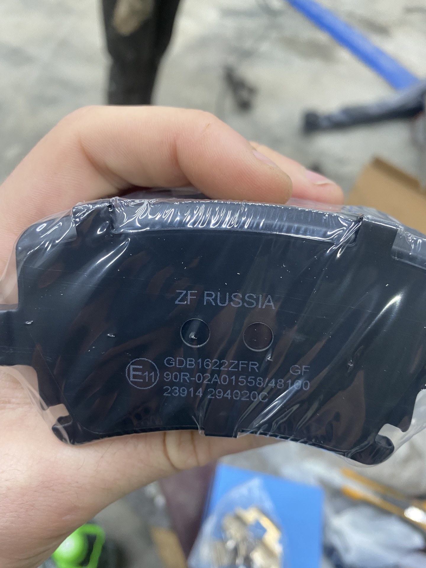

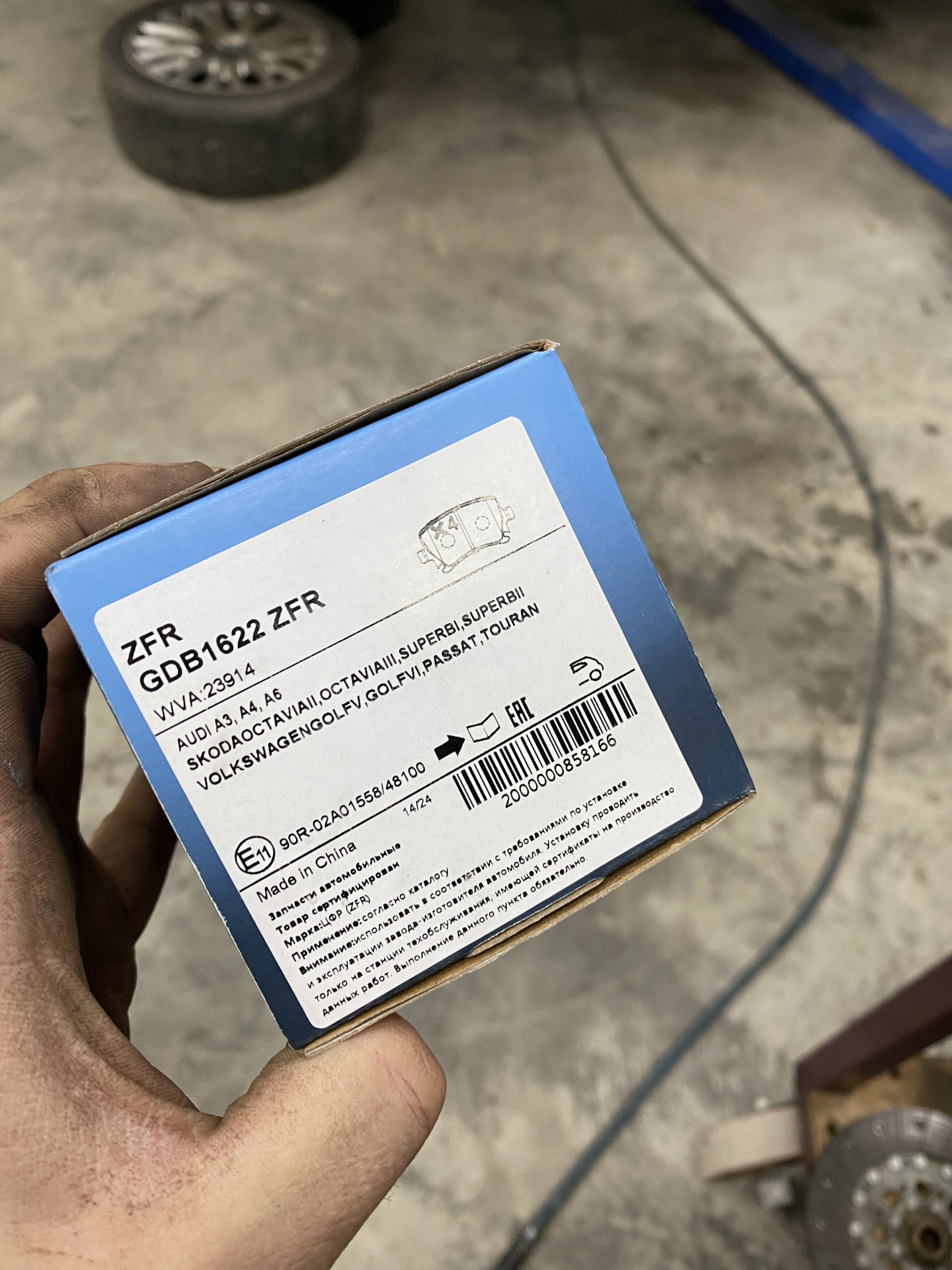

Ну собственно говоря заменил колодки в круг на колодки производства ZF Russia.
Недавно появилось много позиций под данным брендом не только колодки . Вся продукция концерна ZF .

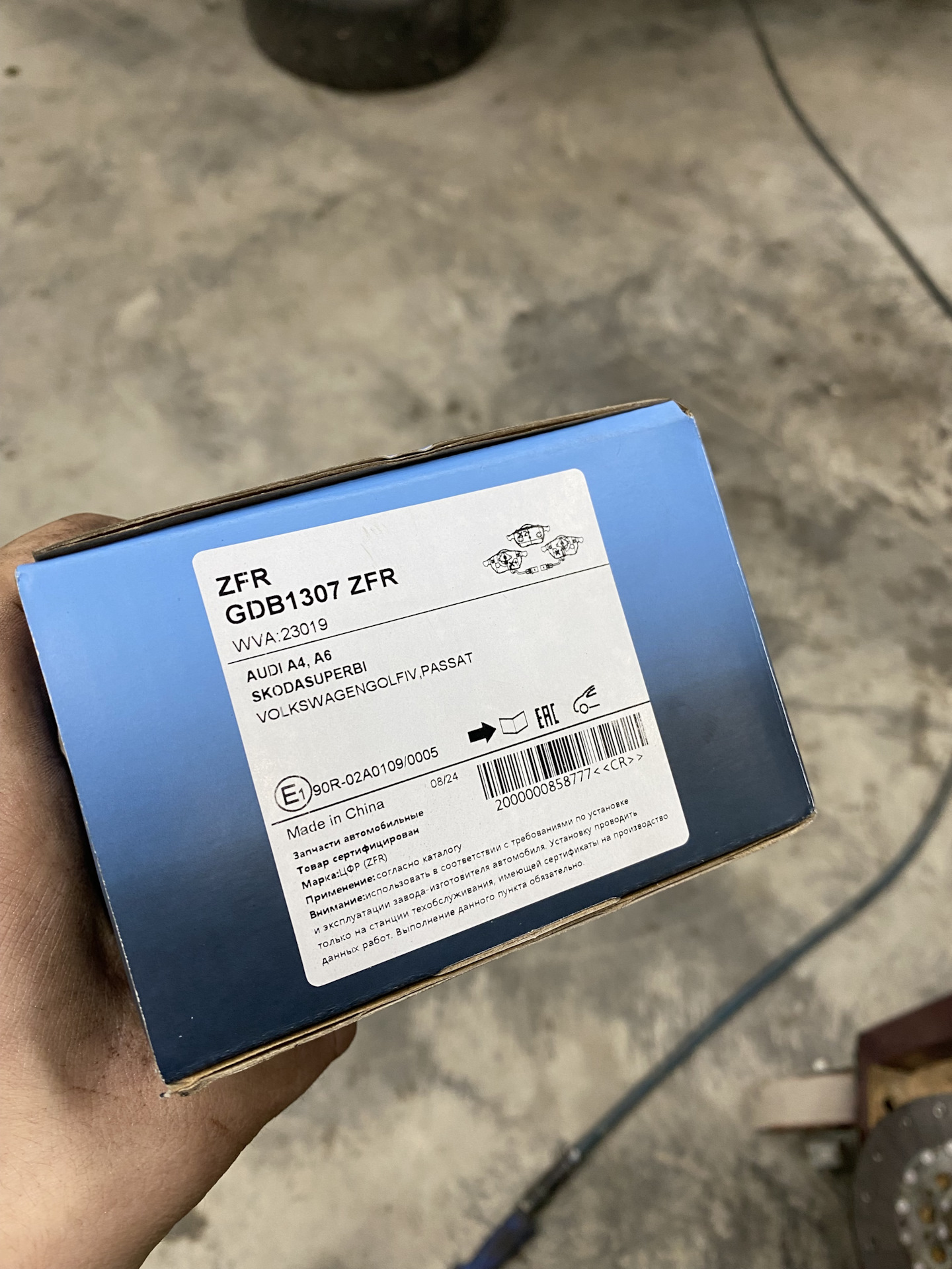

Насколько я понимаю нужно брать оригинальный парт-номер в моем случае :
GDB1307 колодки передние TRW и добавлять к нему в конце префикс ZFR и мы получаем данный продукт под брендом ZF Russia . GDB1307ZFR — колодки передние ZF Russia.
GDB1622ZFR — колодки задние
Скорее всего лежать будут разные изделия — к этому я пришел после просмотра видосиков на ютубе.
Проехал я от сервиса до дома — дать какой то отзыв на колодки не могут . Хотя бы не скрипят 😀.

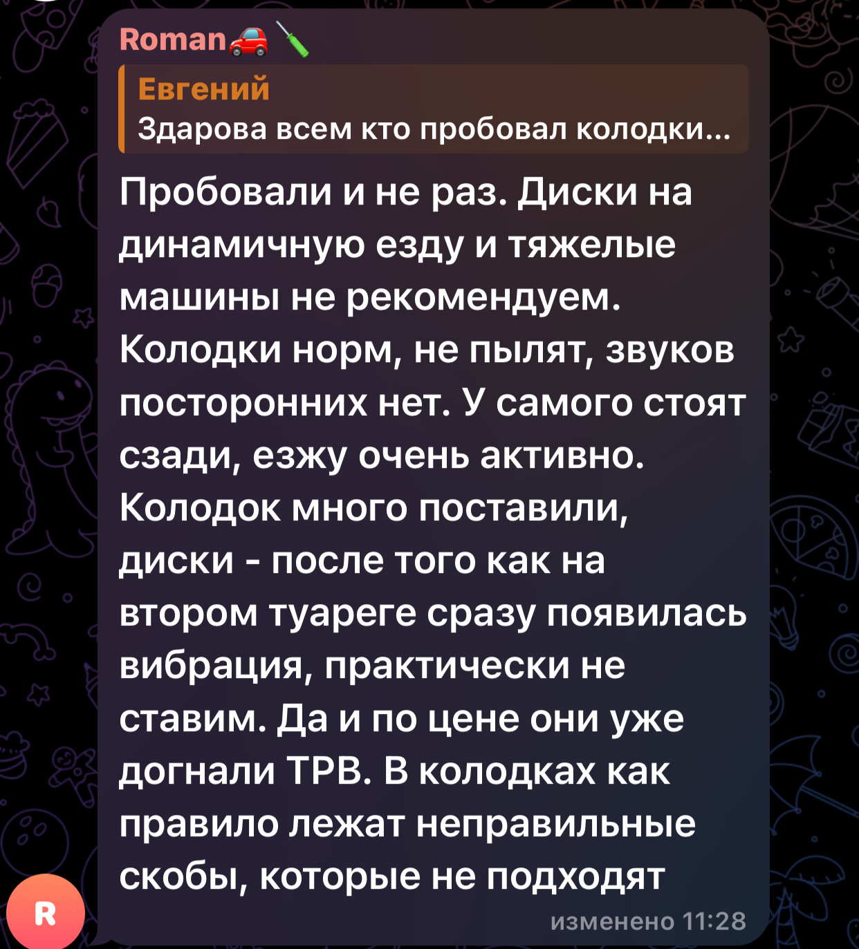

Вообще при написании поста я приследую цель собрать отзывы на данную продукцию.Интересует меня это как для личного пользования так и для установки клиентам . Несколько отзывов собрал .
Так что кто что ставил пишите 🫡

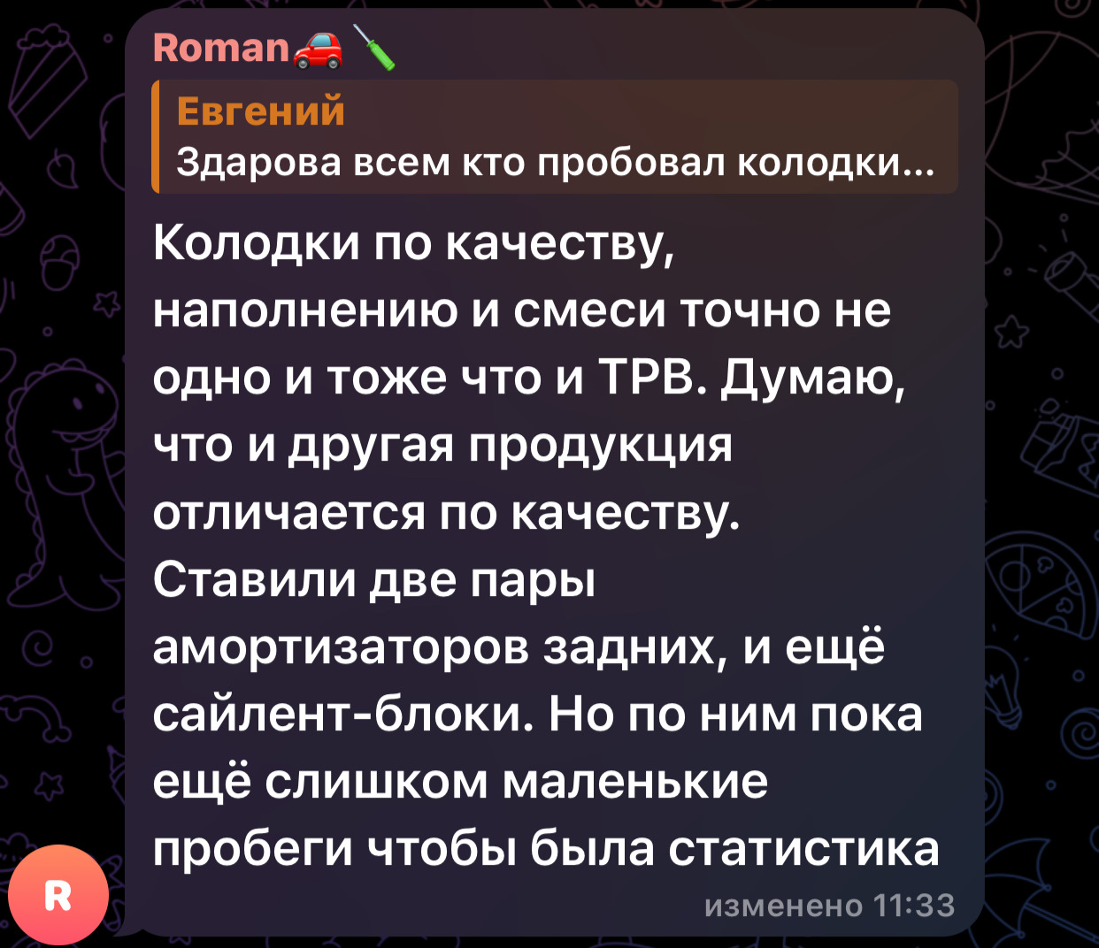

Изначально это была задумка по переупаковке.
Но сейчас уже я в сомнениях на счёт того — есть ли родство с трв
По рычагам и с/б это lempforder в упаковке zfr
А качество как? Стоит брать рычаги ZFR?
Надо только ответственно понимать что покупаешь.
Я специально сравнивал — в ZFR лежали Lempforder 🖖🤫
