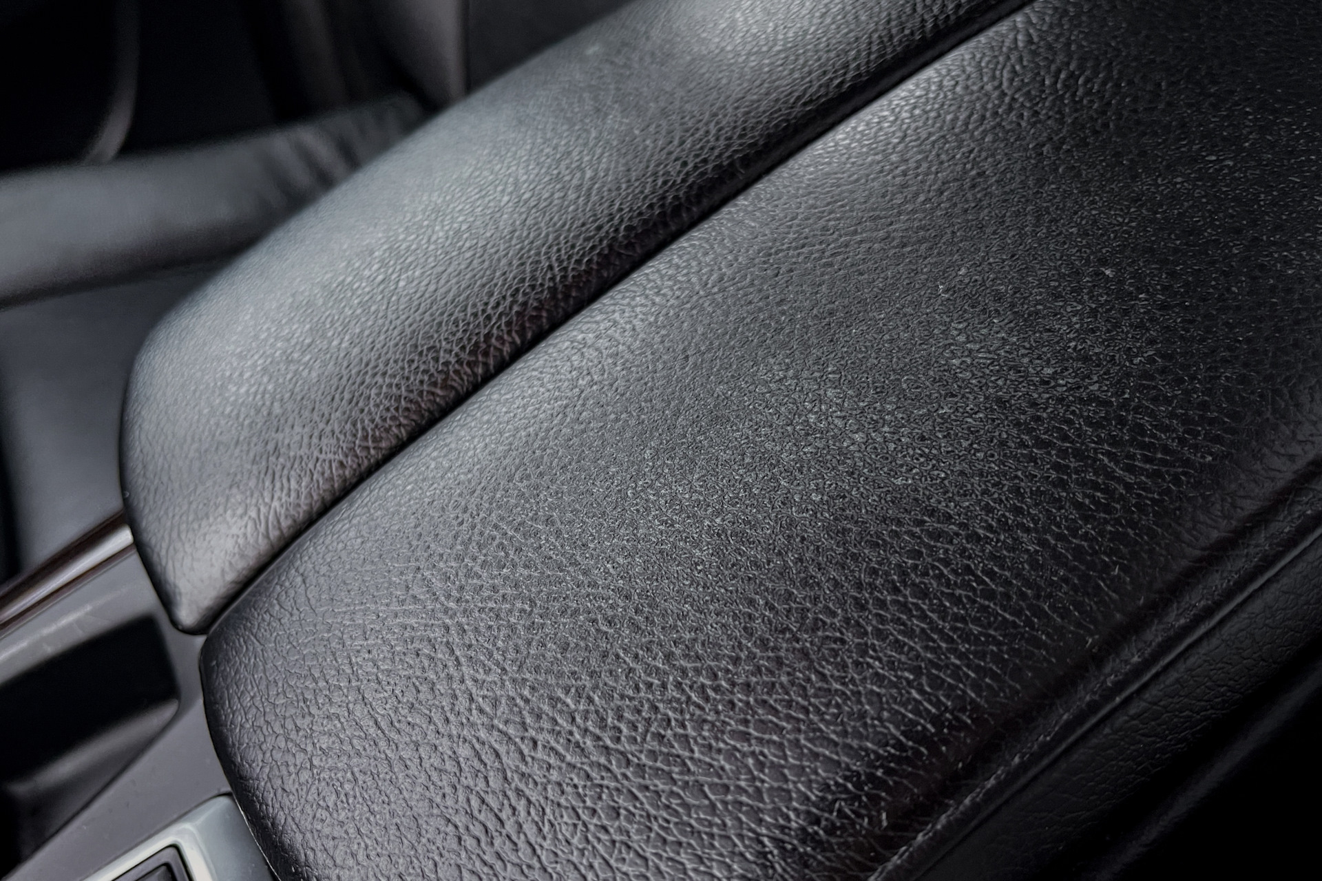

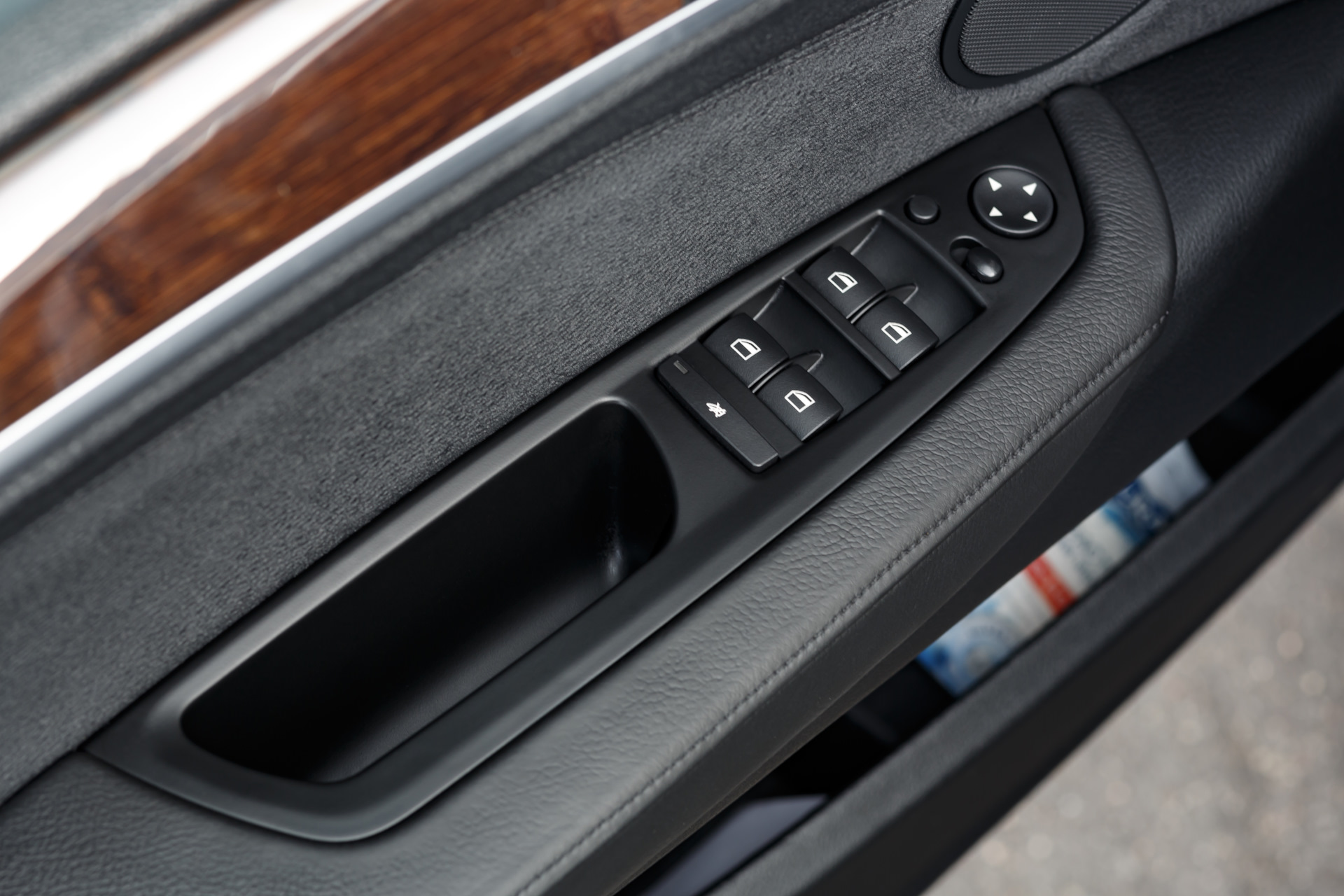

Был у меня опыт поездок и по профильным ателье по покраске кожи, и по детейлингам. Все оказались неудачными. В одном из топовых мест Минска мастер откровенно зафуфлил подлокотник на водительской двери — была небольшая потёртость вдоль шва на торце, высотой мм 2-3, не больше, и длиной см 8-10. И вокруг блока стеклоподъёмников тонюсенькая полоска пару сантиметров в длину. Он зачем-то вдоль всей ручки и сверху и сбоку, вокруг блока стеклоподъёмников фактурную Неваду вышкурил до состояния коленки 😏 Меня такой результат огорчил, т.к. получился видимый стык между фактурой кожи и её отсутствием. Если бы он сразу предупредил об этом, то 100% я бы машину не отдал в работу. Мастер отрицал, что он баран и доказывал что иначе кожу не покрасишь. По факту лучше б я взял бутылочку такой же краски COLOURLOCK и ватной палочкой убрал этот мелкий прокрас. Всё равно вся его работа спустя год потихоньку начала облазить. И если кожу можно подкрасить, то убитую наждачкой фактуру уже не вернуть. Вернее вернуть с большими трудами может только опытный реставратор кожи. Сам так идеально не сделаешь.
Ездил в другое распиаренное место подкрашивать центральный подлокотник. Вроде сделали неплохо, но потом обнаружил что со стороны пассажира пропустили торец. Что за мастера — хрен поймёшь! 🤷🏼♂️ Пришлось опять к ним ехать и тыкать носом. И что они сделали с кожей непонятно, спустя пол года чистил салон, смотрю как-то странно пена в этом месте ложится. Протёр, дал коже просохнуть, начал наносить бальзам, а бальзам в этом месте моментально проваливается, образовывая сухое пятно, хотя вокруг кожа ещё влажная, бальзам ещё впитывается. Лаком что ли не закрыли после покраски или сделали чего не по технологии…
В общем со временем это место опять начало вытираться. Так и ездил. Имея неудачный опыт покраски думал докатаю до удовлетворительного вида и отдам перешить. Сам красить побоялся, т.к. насмотревшись обучающих роликов понял, что не сделаю так же хорошо — нужен опыт, понимание процесса и нужно множество сопутствующих расходников и инструментов.

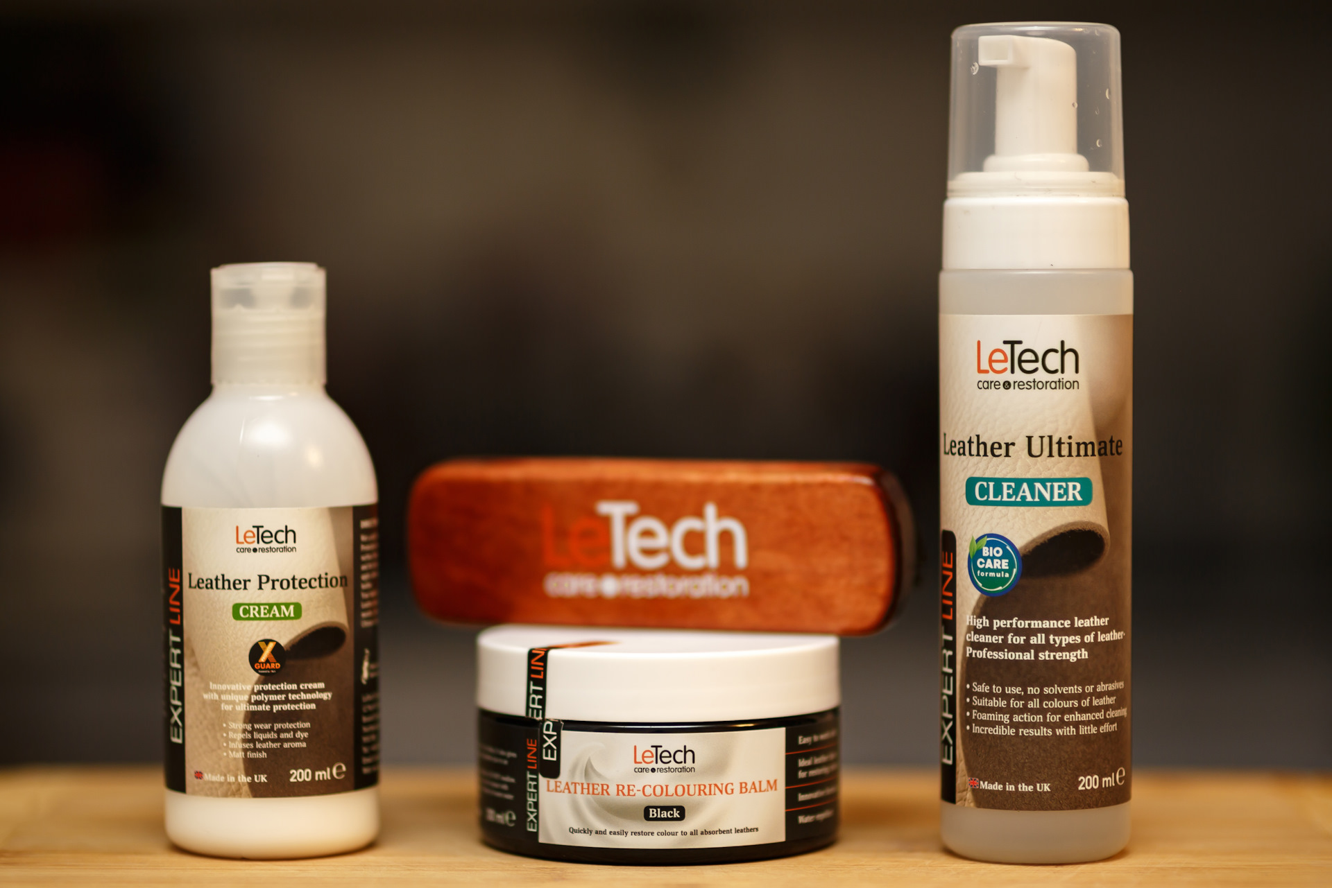

Что потребуется для процедуры:
• LeTech Leather Re-Colouring Balm нужного цвета
• Очиститель для кожи *
• Щётка для кожи
• По желанию какой-нибудь бальзам протектор для кожи
• Пару микрофибр
• Нитриловые перчатки
• Кусочек кухонной губки или любой мембранный аппликатор
* Из своего опыта категорически не рекомендую очиститель от LeTech. Он очень агрессивный и прилично вымывает пигмент из кожи. Брал на пробу, оставил бутылочку из-за пенообразователя, внутри у меня налит Koch‑Chemie Pol Star 1:10. Он намного бережнее к окрашенной коже, но чистит отменно. Тоже самое относится и к щётке от LeTech, я ей пользуюсь крайне редко, чаще для ковриков. Любимая щётка для кожи от Detail – самая мягкая и эффективная, очень хорошо держит пену. Да и вообще не порекомендую комплекты LeTech – очиститель, бальзам, щётка, полотенца весьма дерьмовенькие. Про очиститель и щётку написал выше. Бальзам делает поверхность очень скользкой и быстро теряет свойства. Полотенца белые с жирными обстроченными краями и с грубыми вставками логотипа из ниток, можно наделать ими делов, нужно всегда контролировать чтоб этой "наждачкой" не тереть кожу. Я предпочитаю цветные, а лучше чёрные микрофибры без шильдиков и краёв, просто нарезанные квадратики. В итоге выходит, что из коробки мы получаем одну шляпу. Зато распиаренную и за которую тебе будет респектовать каждый автолюбитель, даже если он никогда не покупал продукцию этого бренда 😂

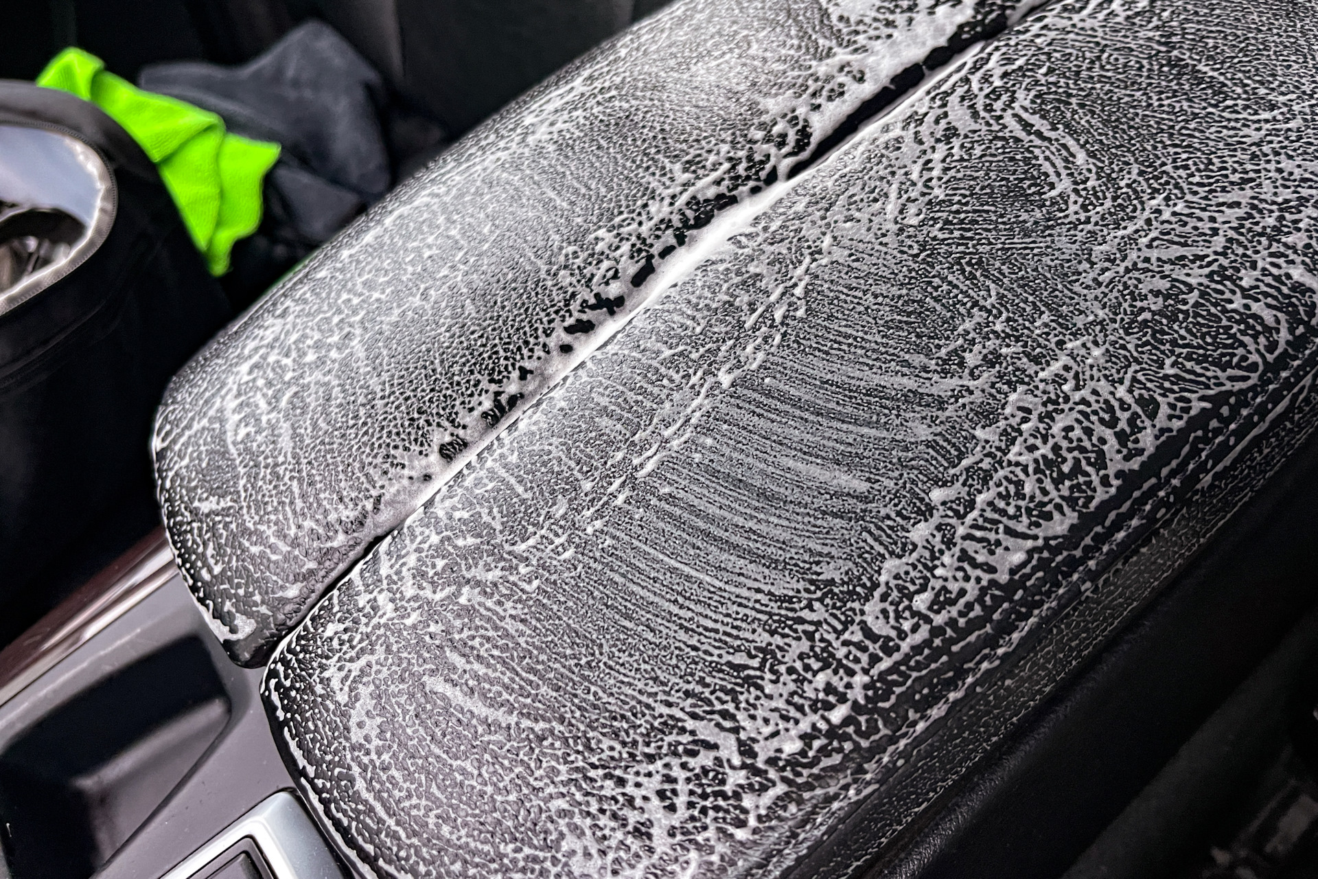

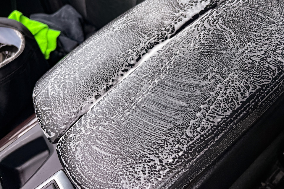

Кожу никогда не довожу до сильных загрязнений и пересыхания, так что чистка не отнимает много времени:

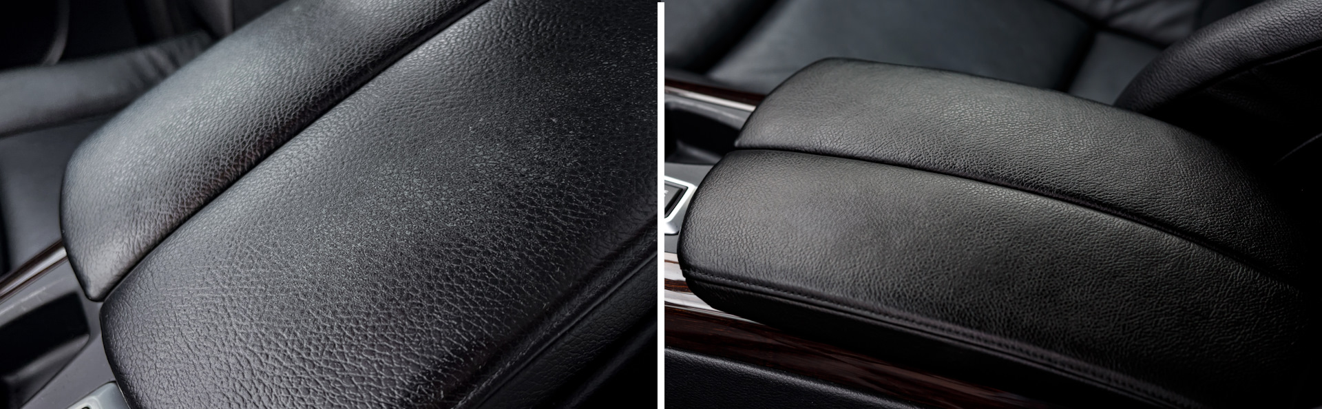

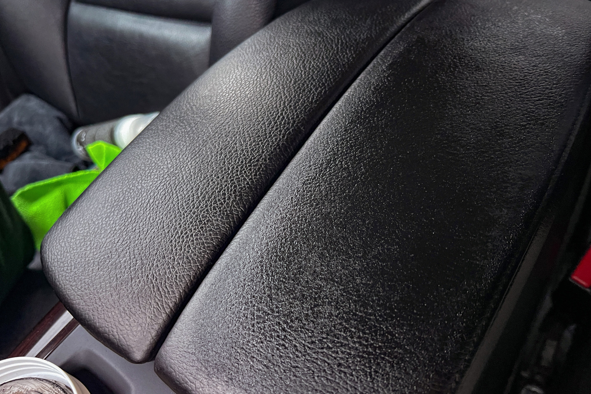

Далее фибрами убираем грязь, сушим кожу и даём ей минут 20-30 проветрится. Затем открываем банку Re-Colouring Balm, немного набираем на губку и мажем потёртости. Как мазать вообще всё равно, после впитывания и высыхания не остаётся стыков и разводов. Но мне показалось самым удобным — набрать на губку необходимое количество краски, разнести по всему подлокотнику, а потом лёгкими тычками пройтись по всей поверхности. Сначала немного опешил, т.к. будто со знанием дела сразу мазанул отважно на пол подлокотника, краска была чёрная как смоль и очень сильно отличалась от цвета салона (на фото не видно, но в живую это так). Но чем больше краска впитывалась и высыхала, тем более естественнее становился оттенок. © Подлокотник отделался лёгким испугом! 🤣
Что меня удивило после высыхания — каким бы методом она не наносилась, она не оставляет пятен, стыков, разводов, точек. Полностью впитывается в кожу, не нужно стараться наносить максимально равномерно. Цвет окрашенного места вообще неотличим от родного цвета. Не понимаю как они это сделали — то ли цвет идеально подошёл под BMWшную чёрную кожу, то ли краска воздействует только на участки где пигмента уже нет. Получается её не нужно пытаться положить ровно в потёртость или красить весь элемент целиком (я рассказываю про Nevada Schwarz, на любых других конечно стоит проверить). Нашлёпал как попало и огонь! 🤣
После визуального высыхания не нужно в окрашенное место тыкать пальцами, протирать, проверять мажется или нет, дайте сутки постоять. Без этого сразу отвечу – да мажется и да липнет. Что б наверняка не испортить одежду можно на следующий день накинуть фибру на место окраса. Я через сутки закрыл бальзамом-протектором, оставил машину ещё на ночь и на следующий день подлокотник уже не пачкал белую фибру.
Что в итоге могу сказать. Средство конечно космос. Ещё раз спасибо lleroy за наводку. Новую фактуру кожи оно конечно не родит, но потёртости закрашивает на ура. При этом нужно всего пол часа свободного времени и перчатки. Если кожа ещё не под перешив, а просто подкрасить царапину или потёртость, то мне кажется лучшего варианта и не придумаешь! По отзывам держится от года и дольше. Расход минимальный, на глаз показалось, что банки хватит покрасить весь перед. Но им наверно не получится обновить цвет, если только сильно выгоревший. По крайней мере ради интереса на подголовнике сделал пятно, на следующий день его не было, получается что цвет не изменился от слова совсем.

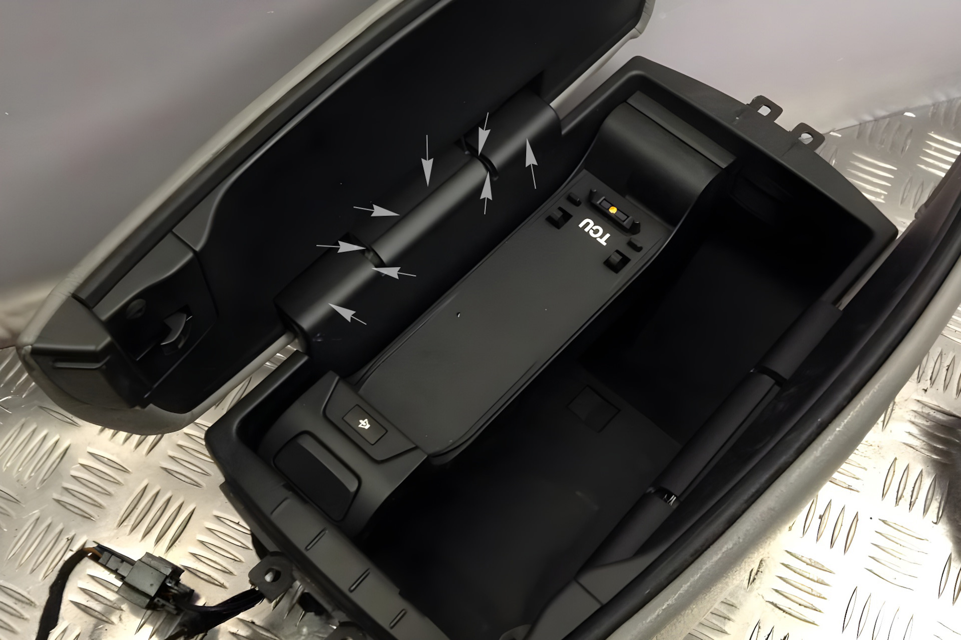

BONUS. Ещё про центральный подлокотник. В BMW есть бесящая вещь — рано или поздно появляется похрустывание/поскрипывание подлокотника. Много где читал как люди заморачиваются с разбором и проклейкой. Но чтоб достать короб подлокотника нужно прилично подеребанить центральную панель машины. Я нашёл способ куда проще и намного быстрее!
Нам понадобится:
• Силиконовый воск Suprotec A-Prohim SA-110 (партномер 123254)
• Антискрипная лента Standartplast Маделин-Н, 1.5x15 мм (маркетплейс)
• Обычное лезвие
На "дверцах" разбираем замки (болтики под резинкой) и проклеиваем стыки пластика антискрипом. Через комплектную трубочку заливаем воск на всю длину петель короба подлокотника и разрабатываем половинку, даём везде залиться на петли. Если не все звуки ушли, то спустя несколько дней повторяем процедуру. И аллилуйя — в салоне тишина, когда ёрзаешь в седле подлокотник не подаёт признаков жизни 😂 Делал это года полтора назад, до сих пор подлокотник не скрипит.

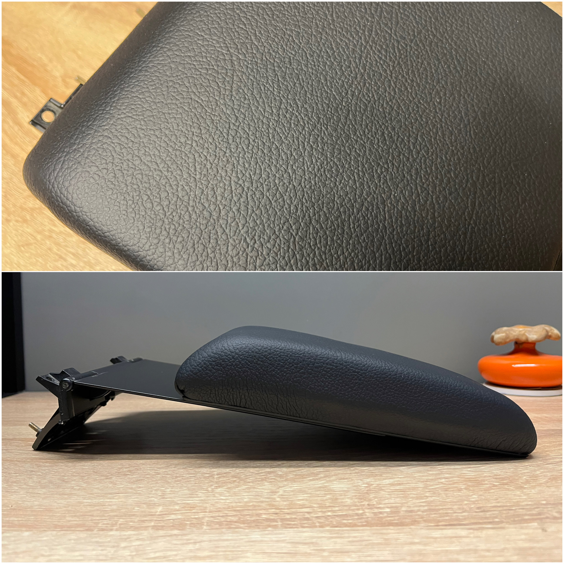

Вот так выглядит перешитый подлокотник на BMW e39. Перешит из-за того, что материал от подложки отклеился в одном месте.
На х6 пока всё хорошо)
