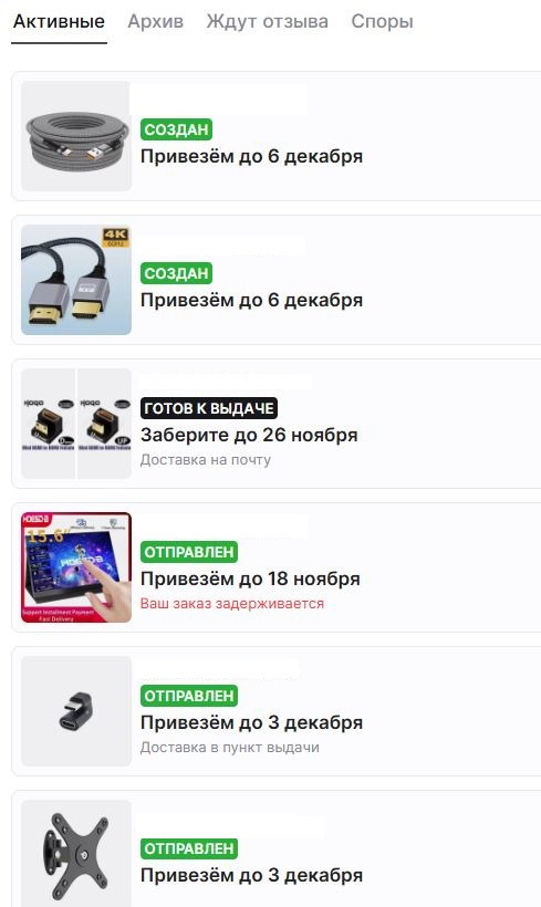

Сенсорный?
15.6 не дофига? К чему подключать будете?
Ну он конечно великоват относительно готовых решений.может и 14 хватило бы, но так вышло ))
Да сенсорный.
Подключать к компу, в багажнике системный блок установлен на i5 вроде, не помню уже.
Ёлки палки… Эта эпоха уже прошла вроде.
Опишите подробнее коммутацию всего этого добра. На драйве видел, что берут сенсорные экраны и подключают их к малинке, оттуда на усь через rca
Ну я как тогда построил так и катаюсь. просто монитор решил побольше поставить, ну и вид чтоб был поприличнее.
Все по разному подключали, т.к. много разных было татч панелек ну или готовых решений. Чтото сразу работало с коробки, усб провод воткнул и готово, но там диагонали были мелкие. у меня первый был 9 дюймов, но там татч бревно, под стилус.
Потом купил стеклянный татч, был парень паял под определенные чипы, свои контроллеры. Я это все собрал, но до комутации дело не дошло, 9 дюймов маловат под управление виндой, но на тот момент рулила 7ка, 8я была сыровата. Щас под 10ку наверное пойдет. Про малину не слышал но в теории может да, может даже дешевле под ардуино стартануть.
А щас готовые мониторы. там 2 type-c гнезда, одно питает, одно как сигнальный для татца, по идее в комп воткнул и все готово. на мелких диагоналях вроде пашет по одному проводу. По крайней мере чпушники на малине одним проводом и питают и сенсор пашет.
Понял. Винда в целом не самый интересный вариант для машины, как с навигацией, что используете? Интересно посмотреть вживую как это работает)
Знаю точно, что на raspberry pi можно поставить android aosp, при наличии драйвера монитора для оси получится отличный вариант.
