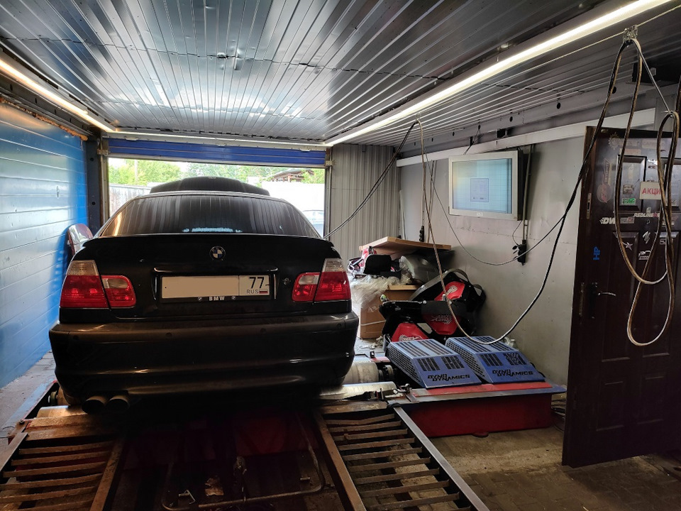

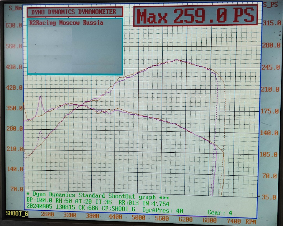

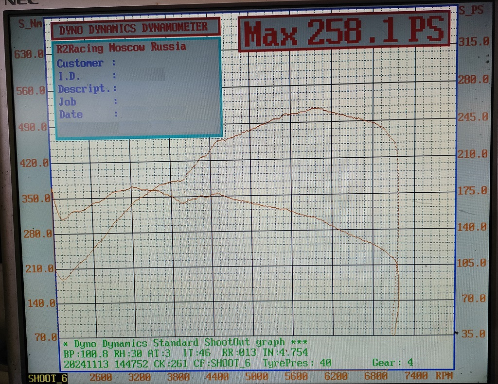

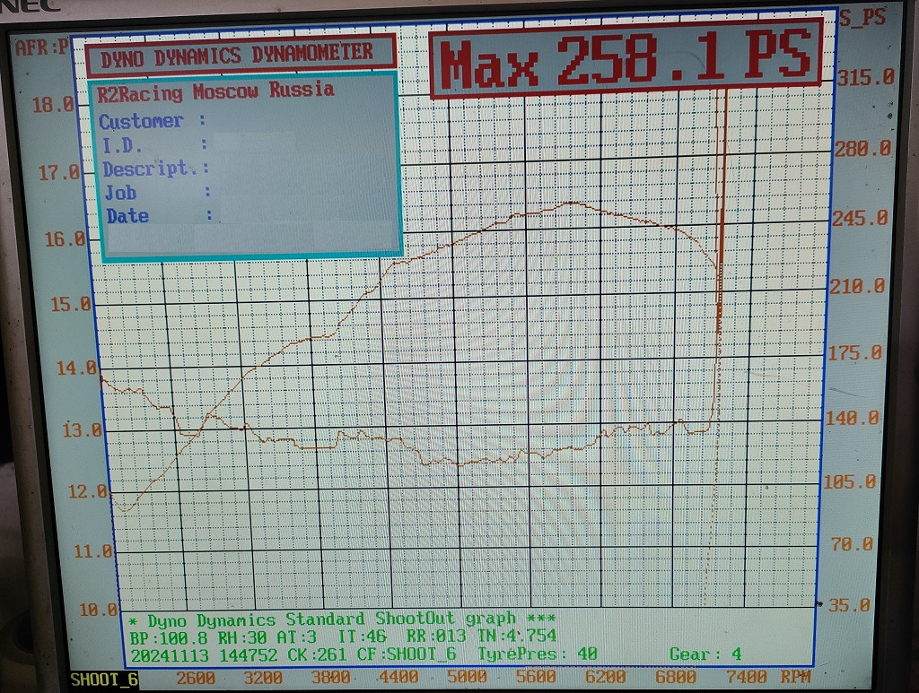

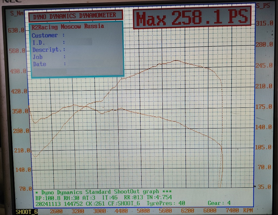

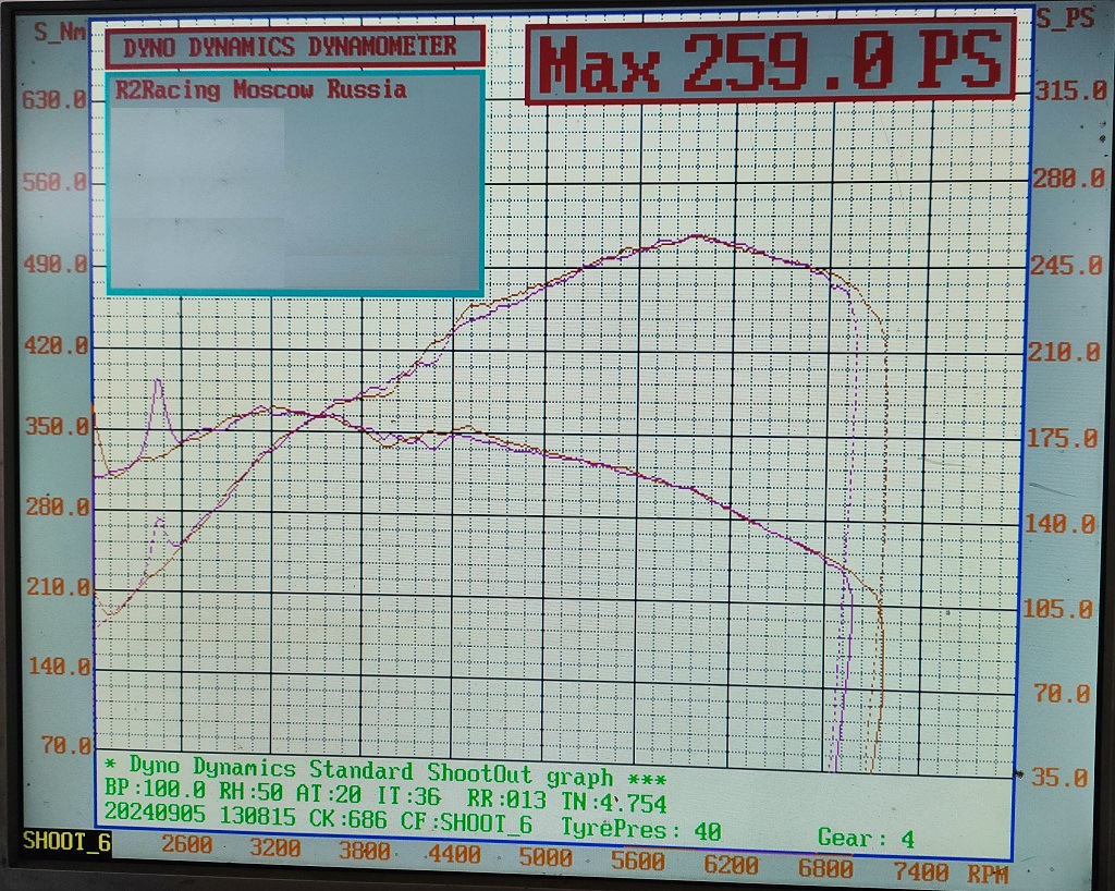

Продолжение замеров M54B30 в 2023 году
В этом году, по результатам прошлого замера, пробовал немного другие настройки (в основном ваноса, состава смеси).
Напомню, мотор стандартный M54B30 с полным выхлопом — коллектор типа Supersprint + двухтрубный прямоток с x-pipe, настройка под измененную конфигурацию. Машина с МКПП.
Масло 15W-40. Бензин 95-й.
Результаты максимальной мощности в целом такие-же, что и в прошлом году, 211-212 сил на колесах, 258-259 сил на моторе, 350-360 Нм макс. момента, но немного менялась кривая момента и состав смеси в зависимости от настроек (стало чуть богаче в режиме полного газа).
Основные изменения в режимах частичного газа, сейчас мотор стал отзывчивее в переходных режимах. Но этого стенд естественно не покажет (он показывает только режим "газ в пол").
В целом, мотора достаточно для города, в широком диапазоне оборотов есть запас момента для ускорения. Близкий к максимальному момент достигается в диапазоне 2.5-5 тыс., который чаще всего используем в городе, этим мотор нравится.
Но хочется чтобы он ещё и полноценно крутился с 6 до 7 тыс., но штатные распредвалы не рассчитаны на это. Для этого нужно поставить другие распредвалы, которые давно ждут установки, и повторно посетить стенд) Не спешил с этим, т.к. хотел понять потенциал стандартных распредвалов — который до 5-6 тыс. оборотов довольно неплох. Если не любите крутить этот мотор выше, то менять их не стоит.

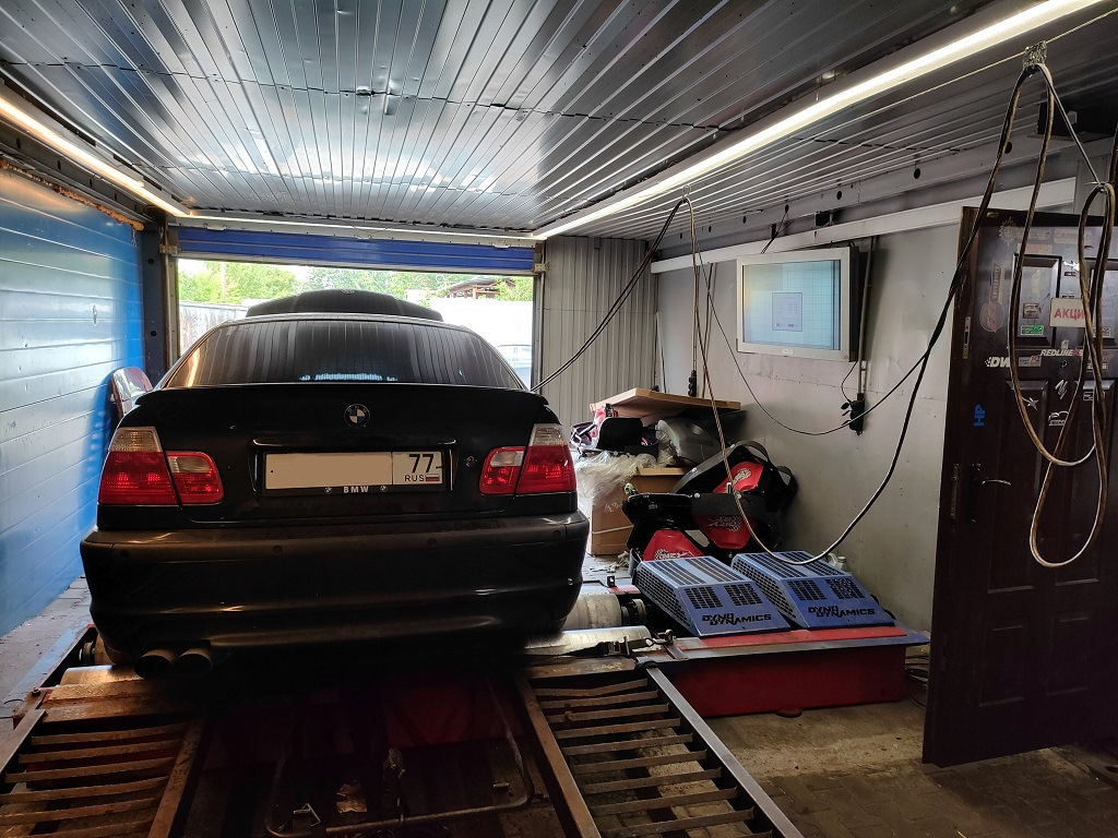

Также еще раз в 2024 г. были на стенде на M54B30 с дросселями (с уточненными настройками), напишу об этом чуть позже.
PS Если кто-то из Мск был именно на этом стенде на М54В30, или хотел бы замериться на нем, напишите в комментариях. Интересно, какой у вас результат.

Да, прочитал. 246 л.с. на моторе, 165 на колесах., 298.8 Нм.
Господи, да посмотрите на кривую момента, этот мотор явно "причесали".
Вы видели такую кривую на атмо моторах?
Да и автор пишет про не ясность прошивки после свапа.
Хотелось бы посмотреть на подобный график со сток прошивкой м54.
Это учитывая что объем равный.
Можете понятнее излагать мысль? Наложите мой график момента на тот. И что, какой вывод?

Другой замер делал на равнодлинниках получилось 262 силы и я не помню на какой передаче, если на 5й ладно, это максимум, но если на другой, значит я недобрал явно…
Уже следующие замеры показали, что замер на правильной передаче это 10+ сил
Ясно, неплохо. У меня замер на 4-й был)

Сейчас экспериментирую с обедненной смесью базовых лямд, чисто для города.
А уоз менял? твик ваносов? Убрал егр?
Все делал, что нужно было). Меня и на штатном давлении все устраивает.
