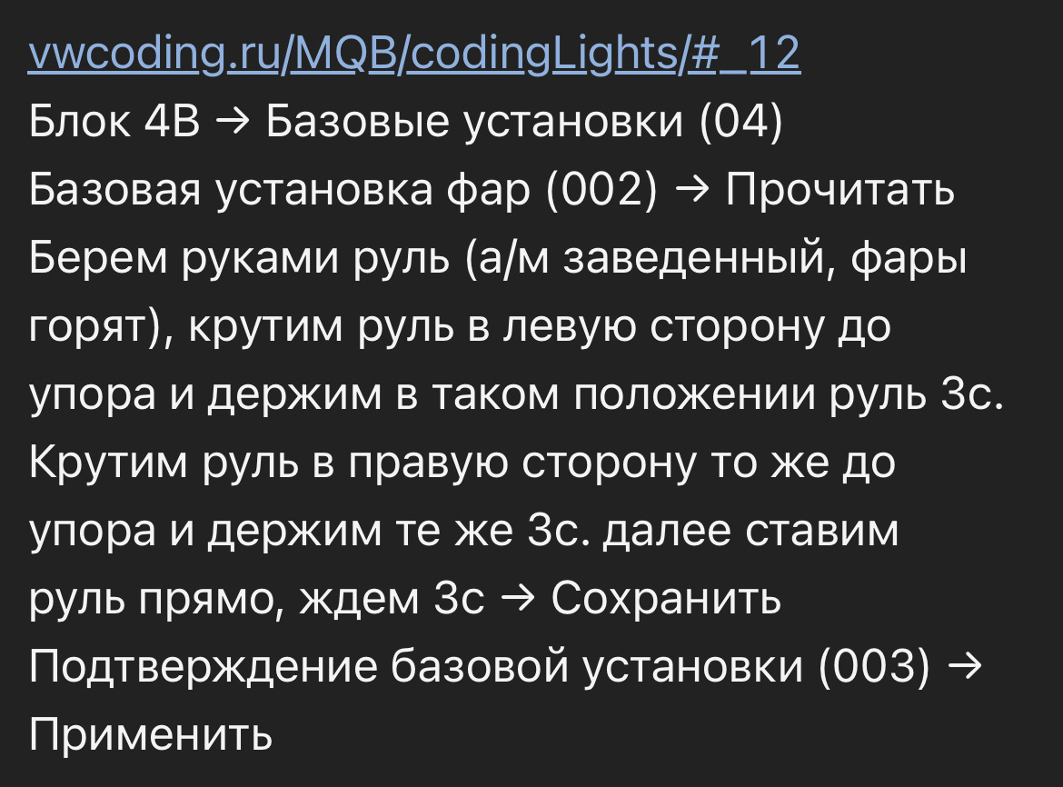

Всем привет. Прошу помощи знающих людей — попал в ДТП, повреждено стекло фары, сама фара полностью функционирует. Вопрос — при замене фары на новую, с таким же каталожным номером, достаточно ли будет заменить её блок на свой со старой фары, чтобы не проводить никаких манипуляций odis'ом? Или же есть ещё какие то хитрости?

Если блоки целые, то просто поставить их на новую фару и все. Ошибки все же желательно потереть.
Дальше только сьездить выставить фары и отрегулировать свет. Прописывать/прошивать/танцевать с бубнами не нужно

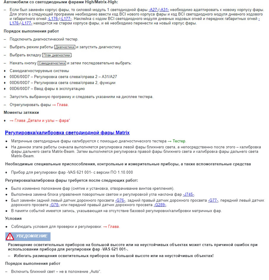

При снятии установки не будет ошибок, при регулировки фары тоже. При замене блока будет висеть ошибка
Причём тут ошибка вообще?
Тут черным по белому написано, что после переустановки фар требуется калибровка и точка.

1) без адаптации фары работать не будут, поэтому их НАДО адаптировать
2) без адаптации фары ПРАВИЛЬНО работать не будут, поэтому их надо адаптировать
Подсказка. Без адаптации даже без замены блока фары будут работать не правильно, тк у любого механизма есть различие друг от друга. Небольшие, но есть. Именно для того, чтобы все работало одинаково и существует процесс адаптации. Блок запоминает нужные значения и корректирует работу механизма
без адаптации фары работать не будут.
в горизонтальной плоскости вы их адаптировали. Что делать с вертикальной плоскостью? как адаптировать ее?
Что значит небольшие различия в вашем понимании?
Крутить винтик это не адаптация, а регулировка)
Адаптация, это когда блок запоминает те же крайние значения и вносит соответствующие корректировки в свою работу
Ну и вот пример адаптации мид лед. Тк они крутятся лево-право, поэтому в процессе нужно крутить руль. Чтобы блок как раз и узнал те самые крайние положения…
И как часто нужно делать адаптацию? Износ механизма ж тоже разный) или механизмы одинаково изнашиваются? И как адаптировать фару по вертикали?)
Там кстати написано что после изменения кодировки в fcm требуется базовая установка фар)
При неправильной работе фар. Тогда и делать) Ну или когда лезешь туда.
А про вертикаль, вы читать вообще наотрез отказываетесь читать, что нужно делать при адаптации)
Про вертикаль в упор не вижу. Кроме регулировки.
И как вы понимаете что работа фар не правильная?)

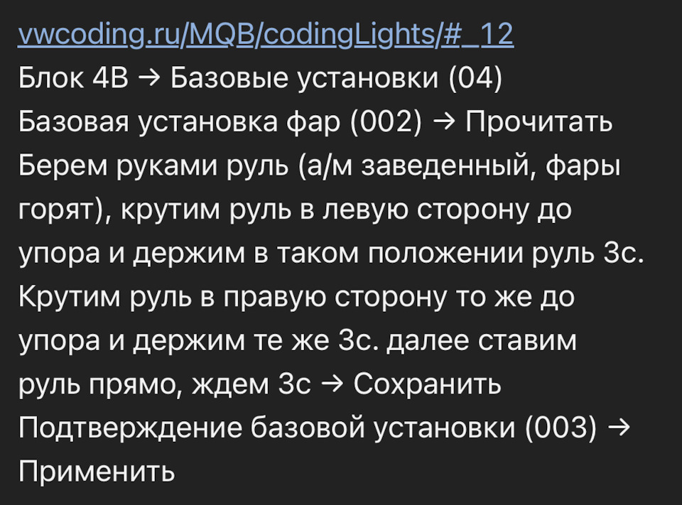

Руль влево — крайнее левое положение запомнить.
Руль вправо — крайнее правое положение запомнить.
Руль прямо — положение прямо запомнить.
Это очевидное, что можно понять при процессе адаптации. А какие еще вычисления там происходят — это уже только программисты ваг знают)

при этом я так понимаю регламента по адаптации фар нет))) и даже проверок адаптации на то нет ).
а вот показания для адаптации
"Проводится при наличии висящей AFS ошибки"

Это описана базовая установка фары. Ясень пень что устанавливая новую фару врятле ты точно попадеш так как она и стояла и нужно будет фару отрегулировать физически.
quattrobeer
калибровать матрицу в любом случае надо
На vw тигуан IQ LIGHT не требуется калибровка. При базовой так и пишет там… не требуется)
калибруется не только фара, но и камера ассистентов для корректной работы матричного света. если фару смещать то нужно перекалибровывать связку фара+камера
В базовой настройке крупными буквами написано НЕ НАСТРАИВАЕТСЯ!
Да, достаточно
