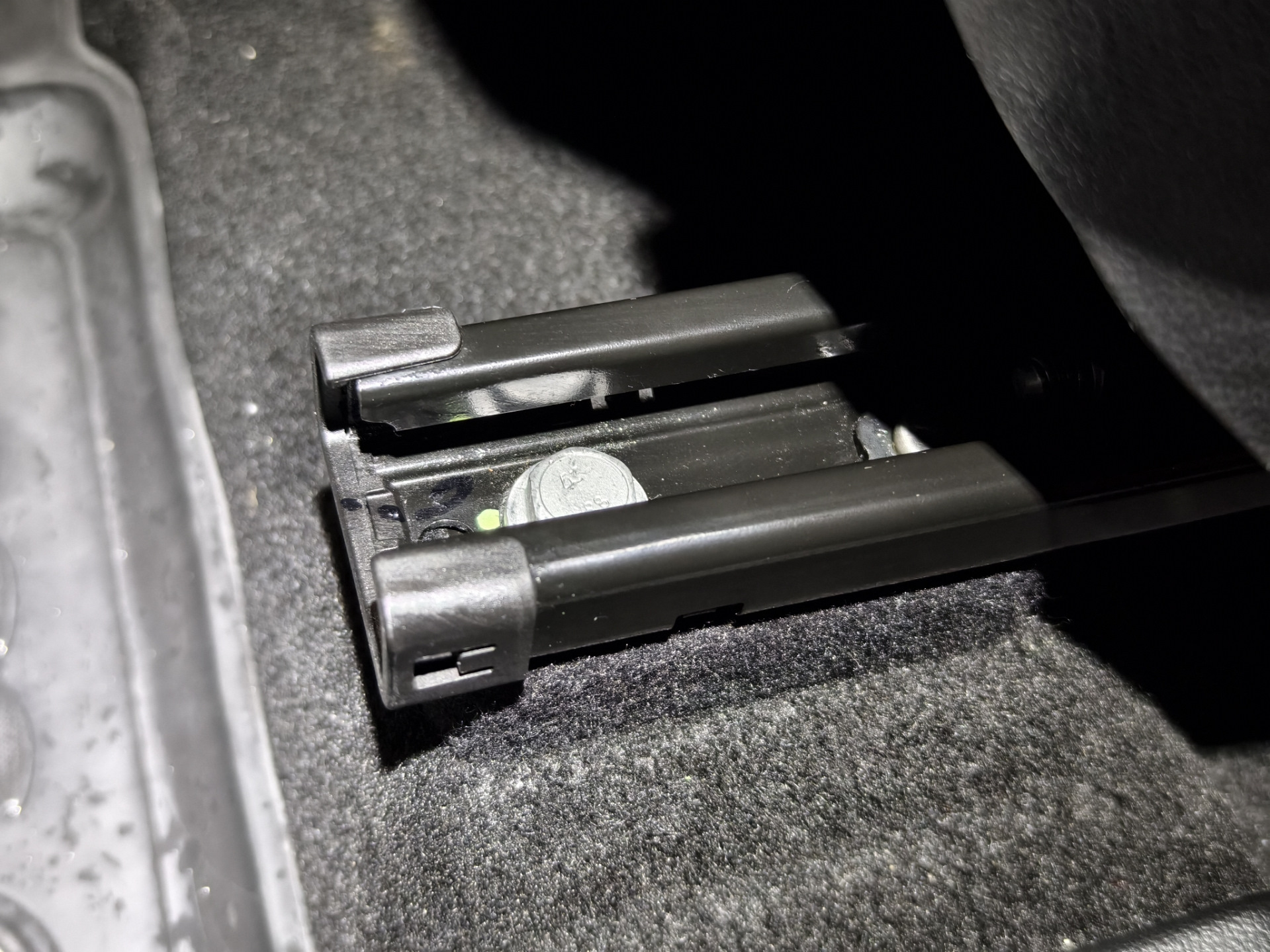

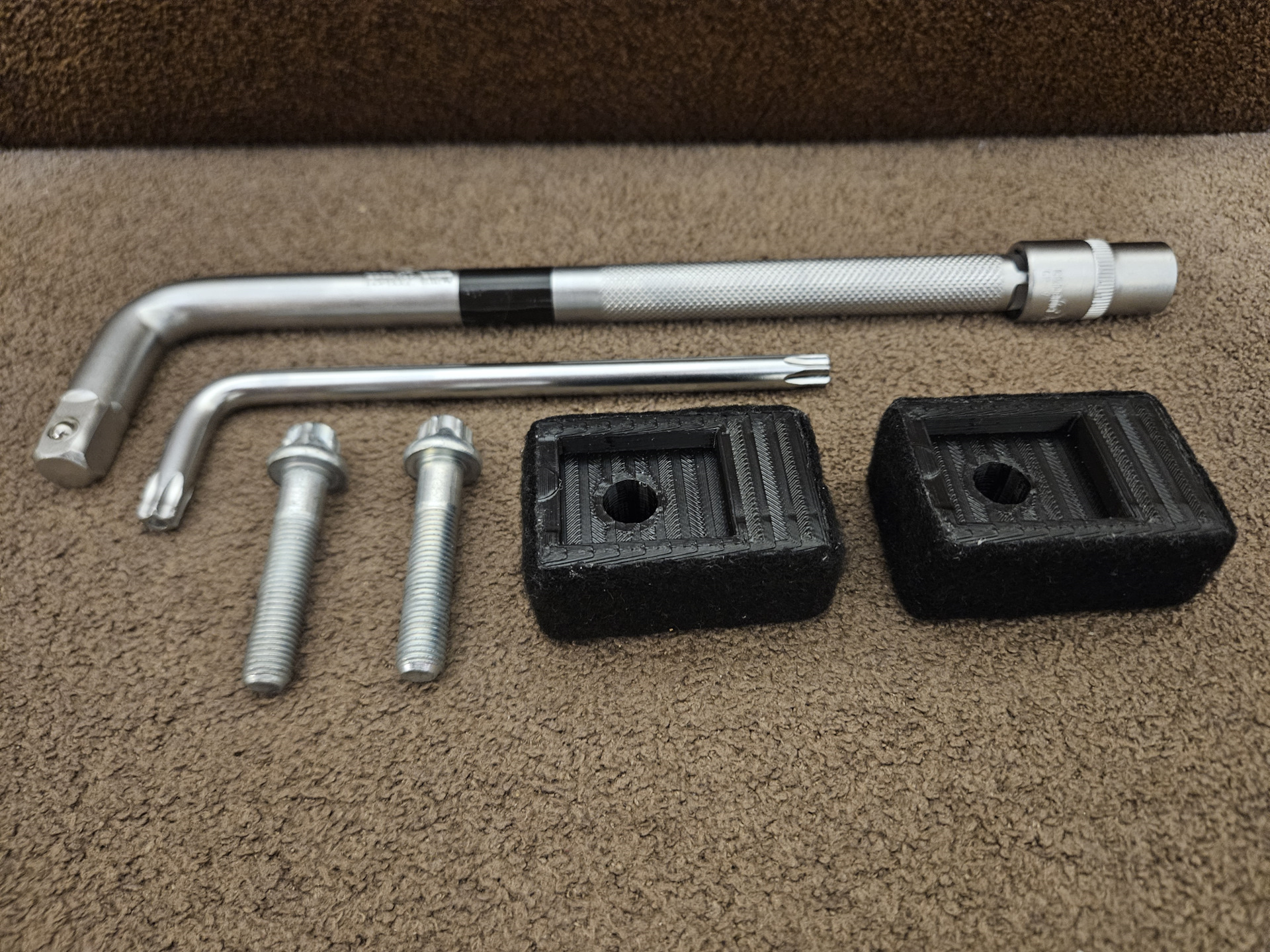

Необходимости я в них не видел, мой рост 182см. Но зато пассажир на переднем сиденье, а как правило это жена или ребёнок, выглядывали едва из-за капота.
Решил поставить, эти: www.ozon.ru/product/prost…=1&avte=4&avts=1732179508

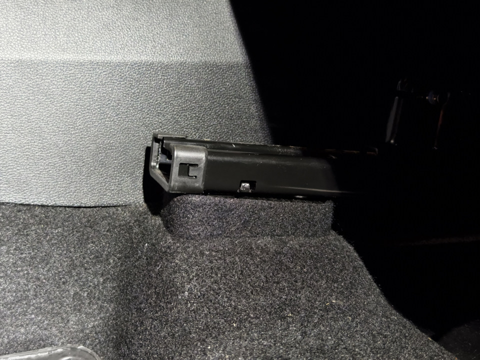

Встали, никаких проблем, но есть нюанс)
При установки пластиковых колпачков, сиденье упирается в них и не полностью доезжает в переднее положение. Но благо, колпачки легко снимаются при необходимости 🤷
Короче, штука прикольная, рекомендую и звёздочку на 50 купить тоже рекомендую 😁
Ах да, под заднюю часть салазок совать проставки не стоит, сиденье очень высоко поднимается вверх. Да и не получится, ибо направляющий штырь не даст подложить проставку 🤷

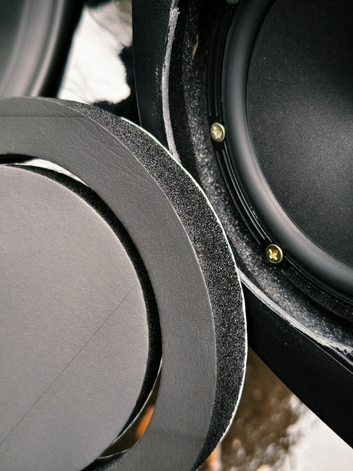

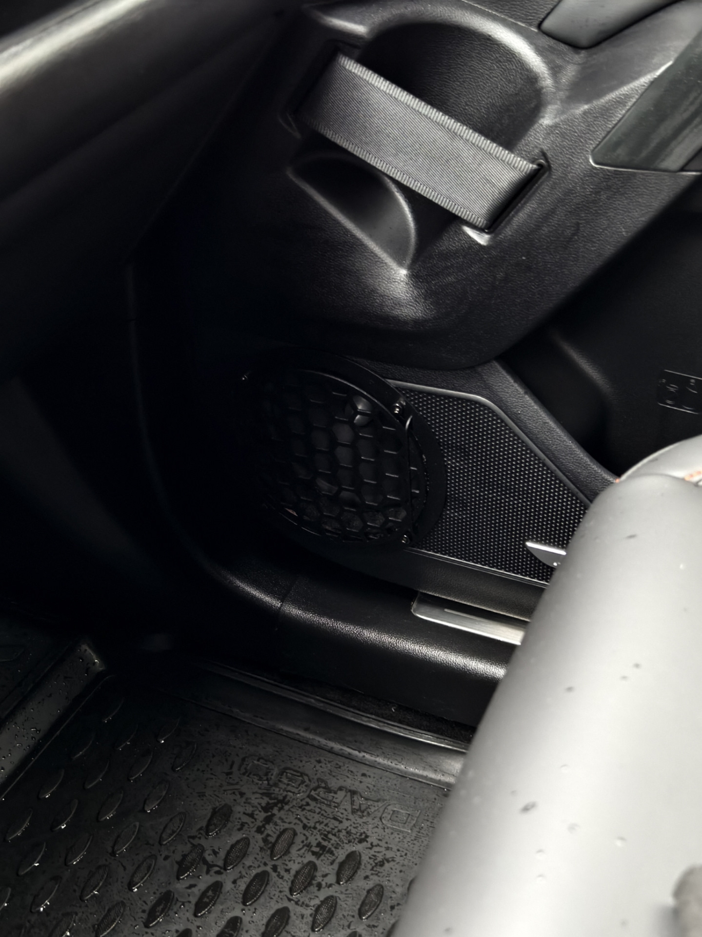

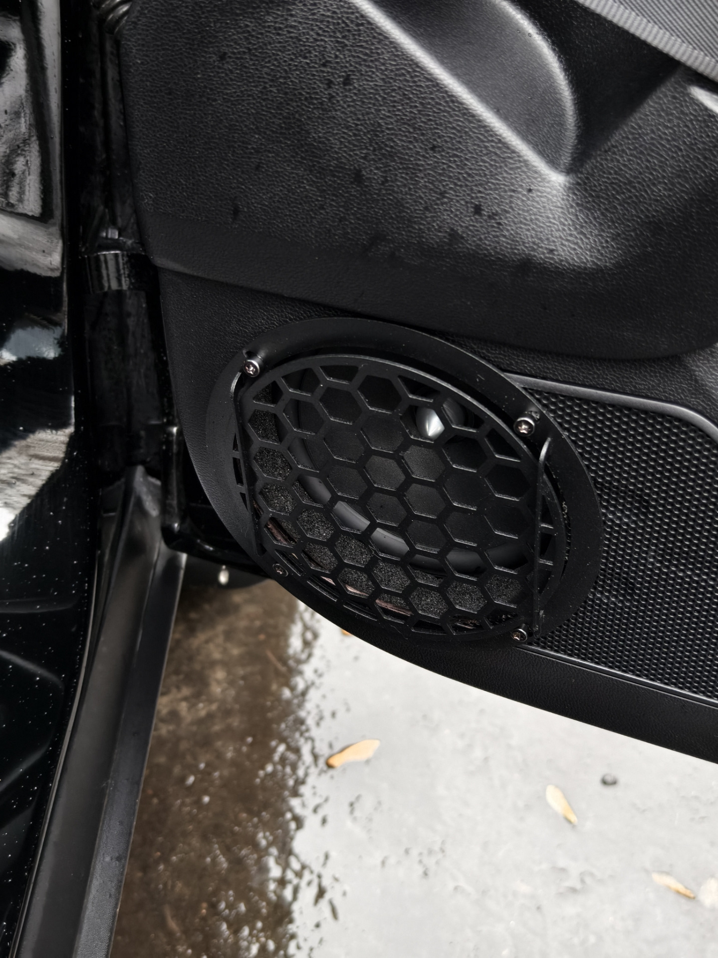

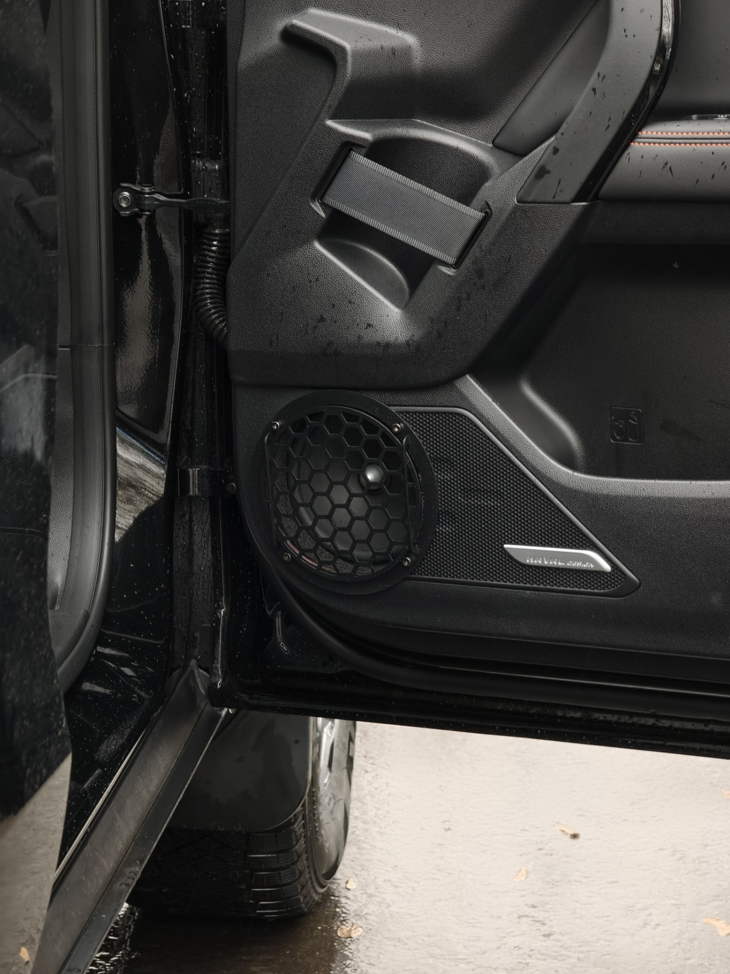

пс. ну и обновил грили + поставил уплотнители для динамиков 16.5
Грили долго выбирал, остановился на плоских двух уровневых, этих: www.ozon.ru/product/prost…=1&avte=4&avts=1732179508
Х.з., не знаю, что ещё придумать, оставлю так!
Уплотнительные кольца с али такого плана: Смотри, что есть на AliExpress! 4 шт., 6,5-дюймовый звукоизоляционный пенопласт Dynamite для автомобильных дверей, басовое кольцо из резиновой пены за 660 ₽ — уже со скидкой -44%
sl.aliexpress.ru/p?key=orserCU
С 3М скотчем для фиксации, встали отлично!

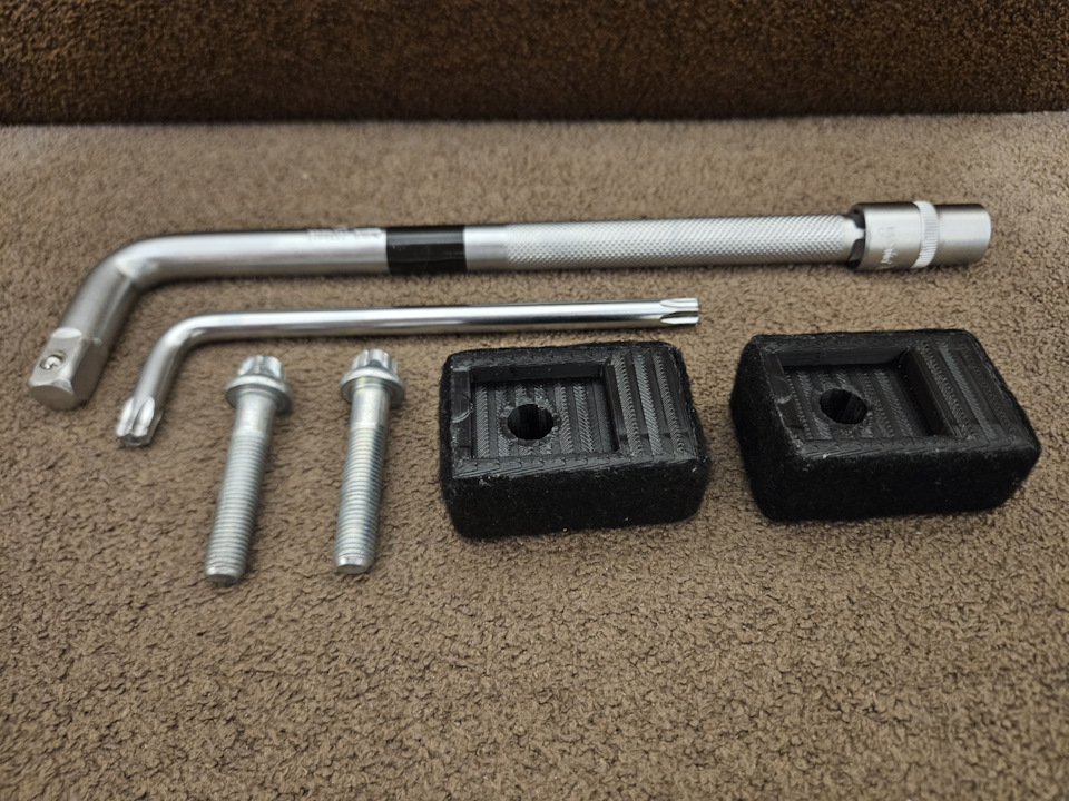

Зачем звездочка на 50?🤔
Отвернуть штатные болты крепления сидений 🤷

сложно было проставки ставить?
Нет, а какие там сложности?
Ключик только купил, зажал его плоскогубцами да и открутил штатные болты под звёздочку, всё 🤷
А комплектные болты от проставок под головку на 15 но и на 16 вполне справляется, подтянуть можно всё без проблем.

Сначала тоже установил себе проставки под водительское.Рост 185.Но край кресла слишком стал высоким, просто впивался в ноги, дискомфорт одним словом, причем не зависимо от высоты кресла.Как только снял все стало супер-пупер, ни какого дискомфорта!Может теперь их под пассажирское установить, пусть пассажиры мучаются)
Слушай-ка, но ведь край регулируется по углу наклона 🤷
В моей компл. нет такой регулировки.
