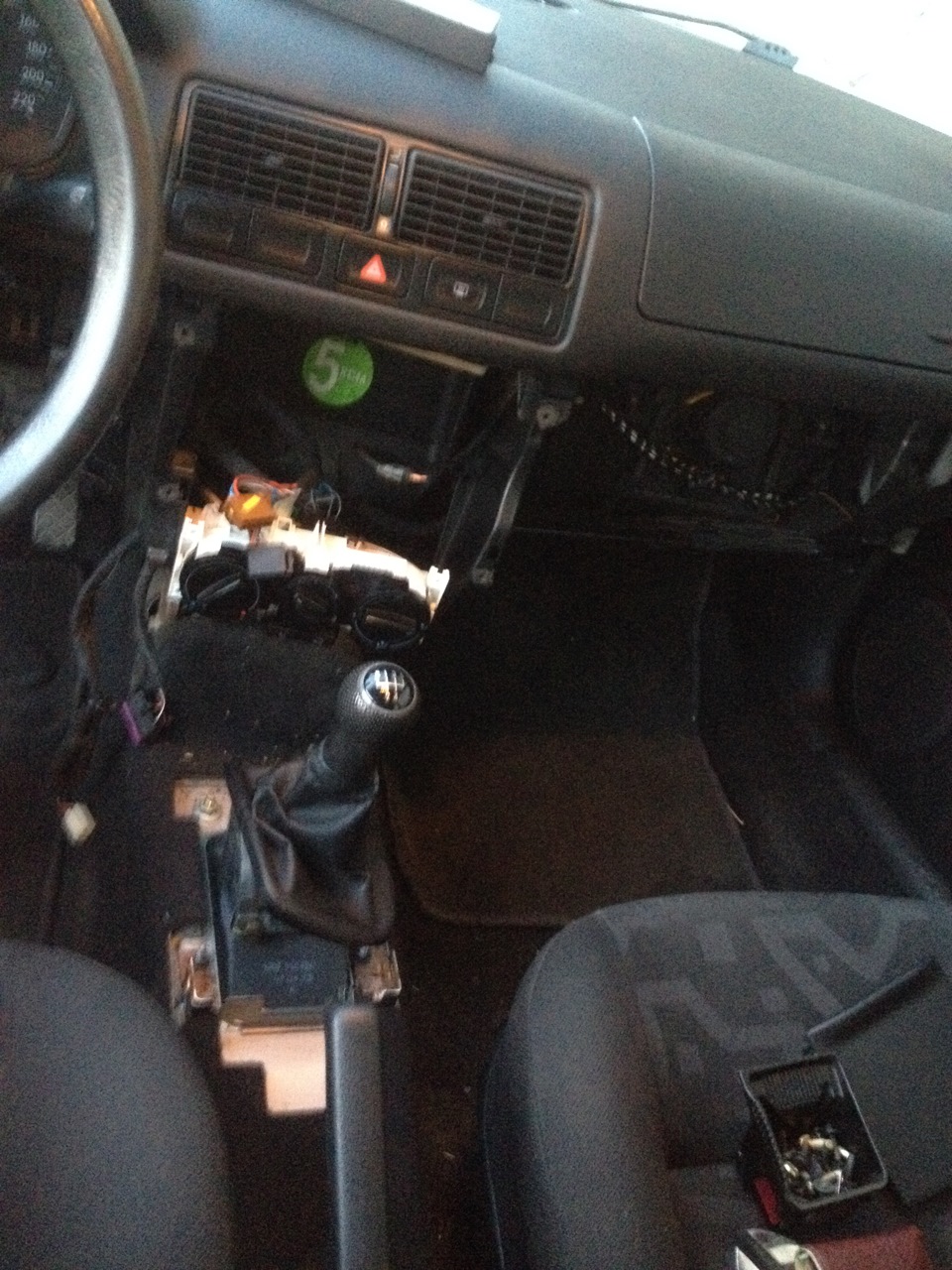

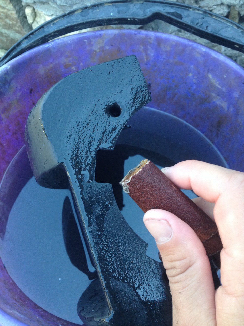

Посмотрев не один БЖ гольфоводов я увидел как люди избавляются от этого надоедающего поцарапанного покрытия пластика, которое совсем не украшает салон автомобиля, я решил осуществить это в своем Гольфе.
Если честно, я не думал что моя затея займет настолько много времени, так как на драйве есть уже не один пример как отчистить пластик от этой напасти…я решил счистить soft touch без покраски деталей.

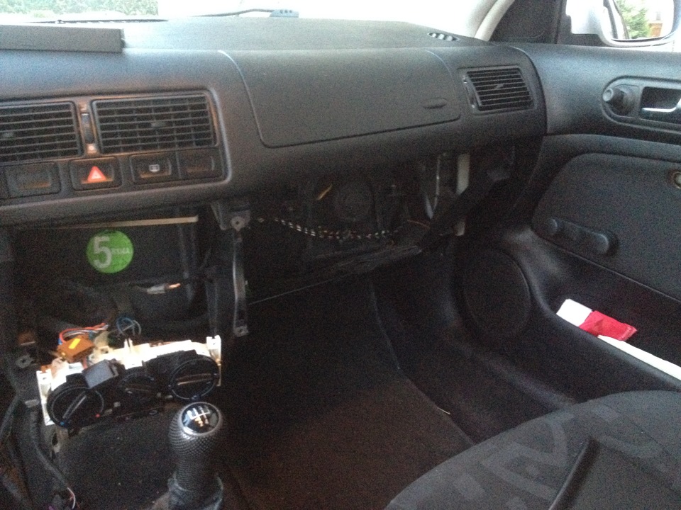

Разобрав салон

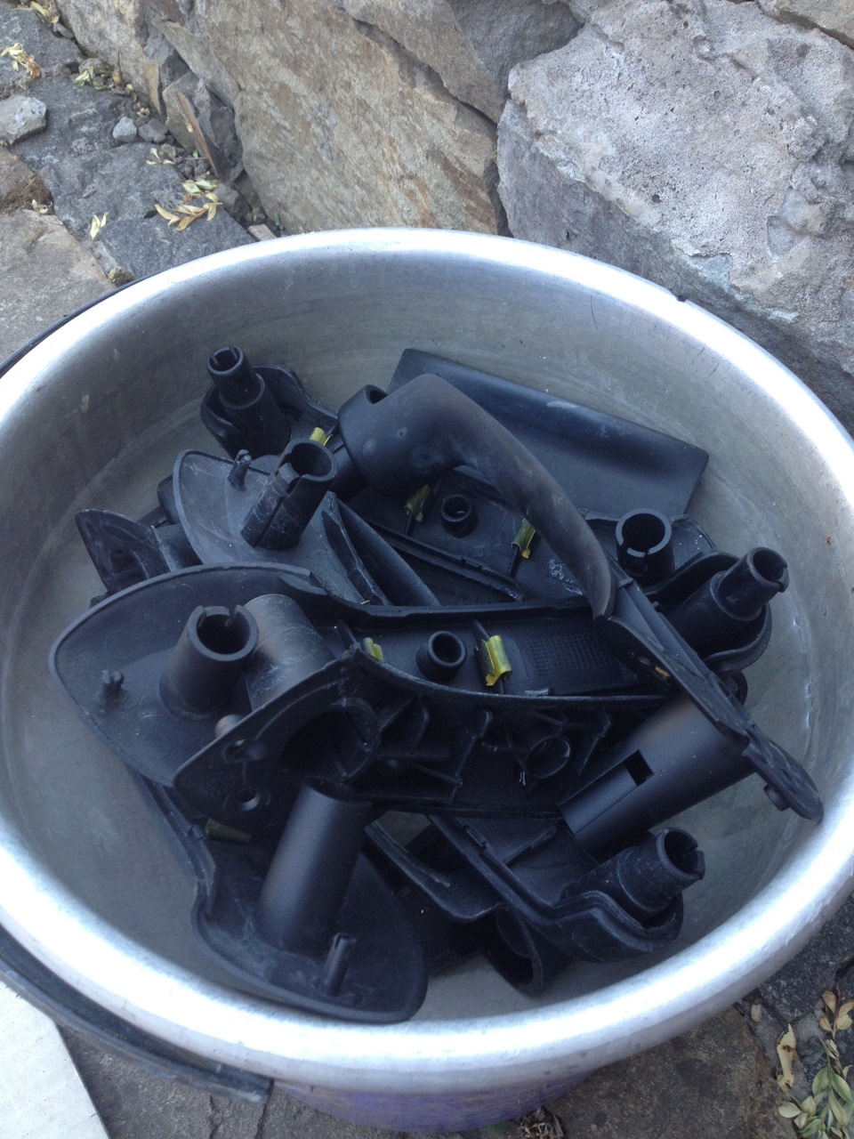

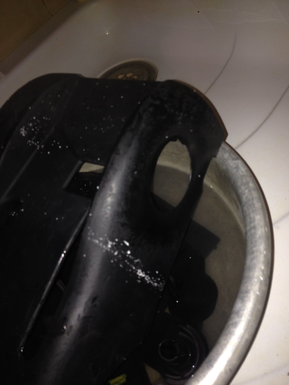

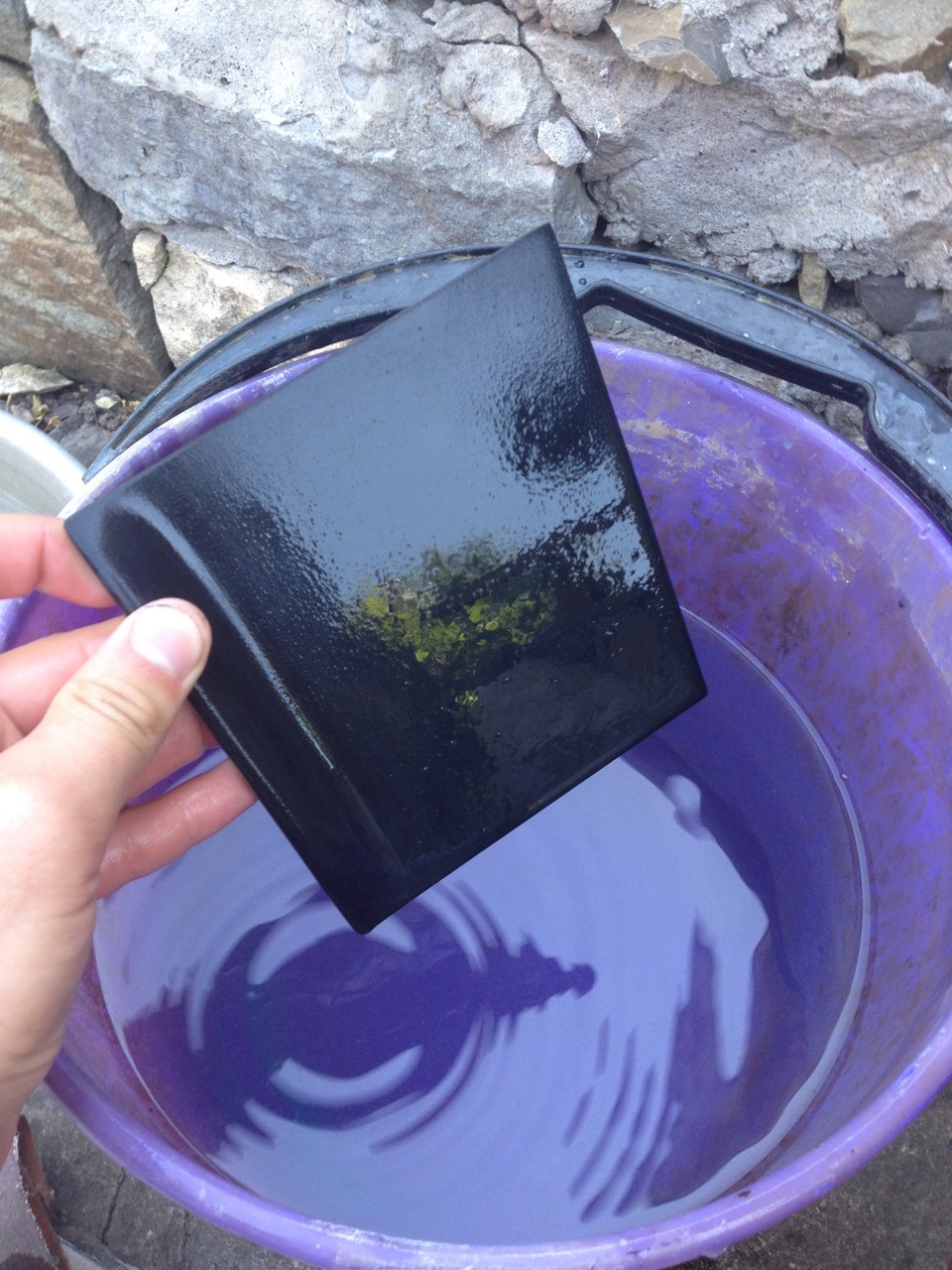

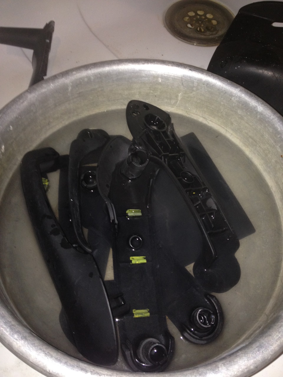

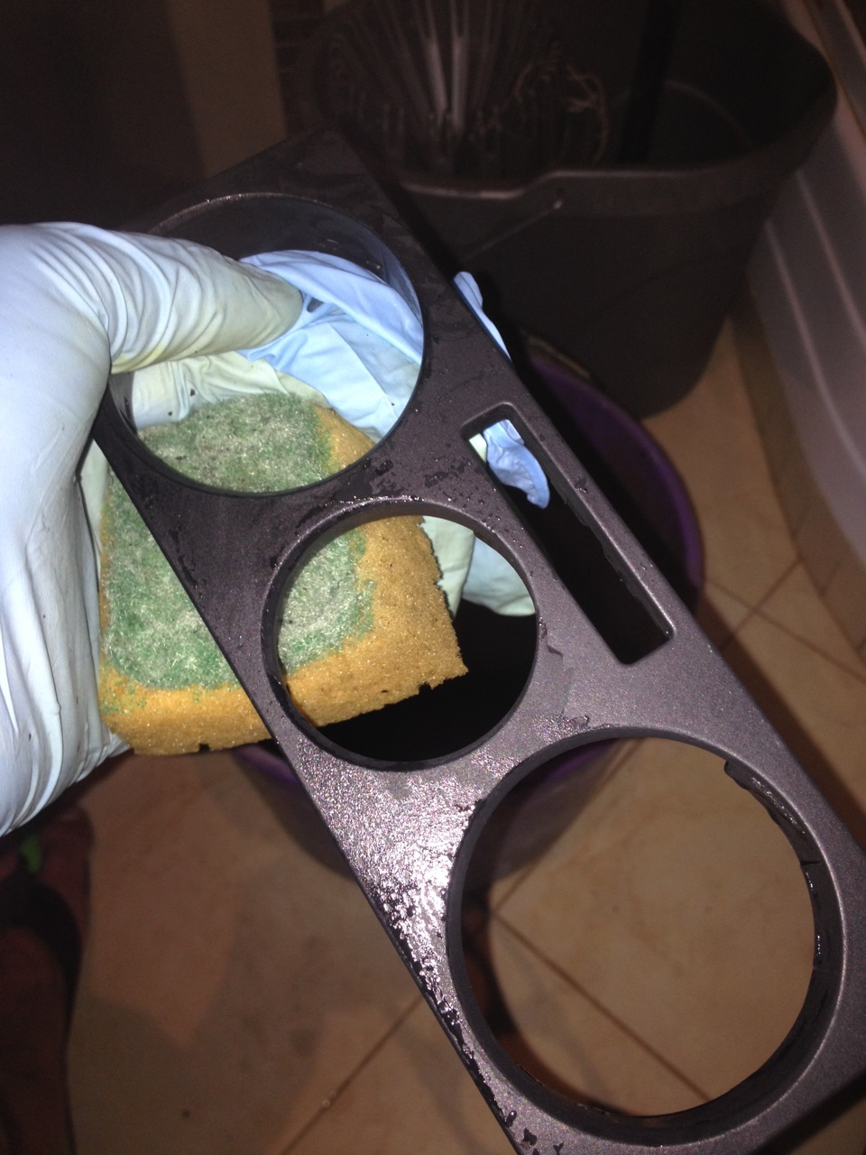

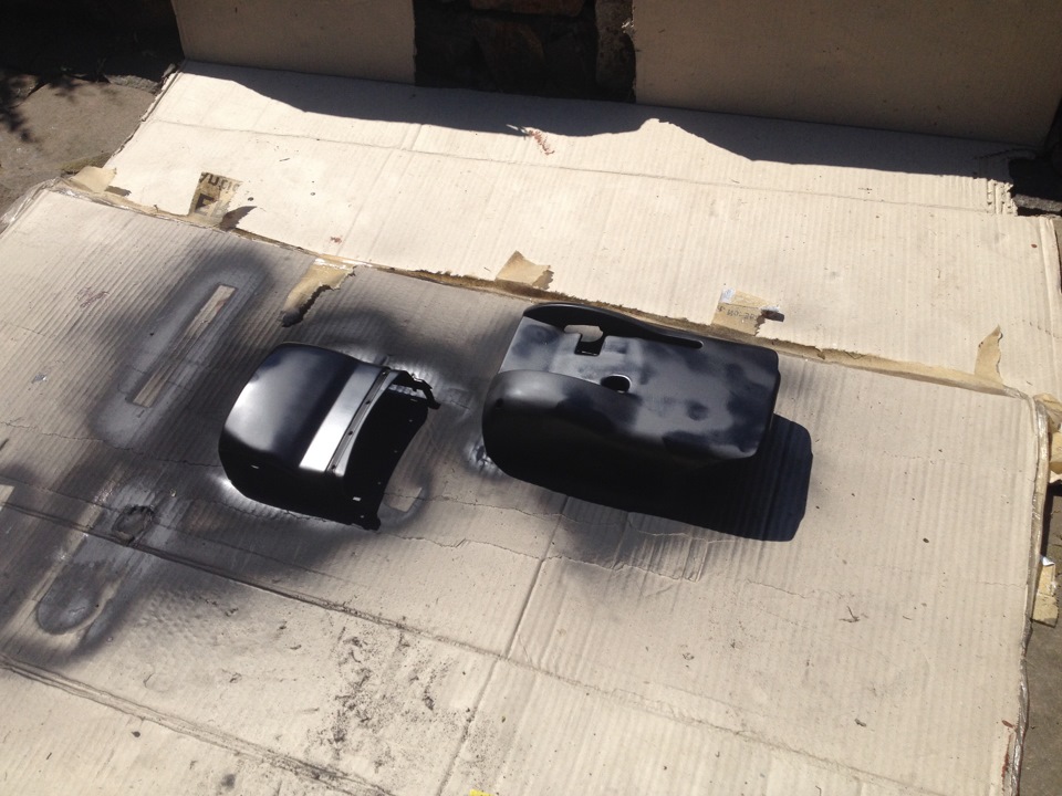

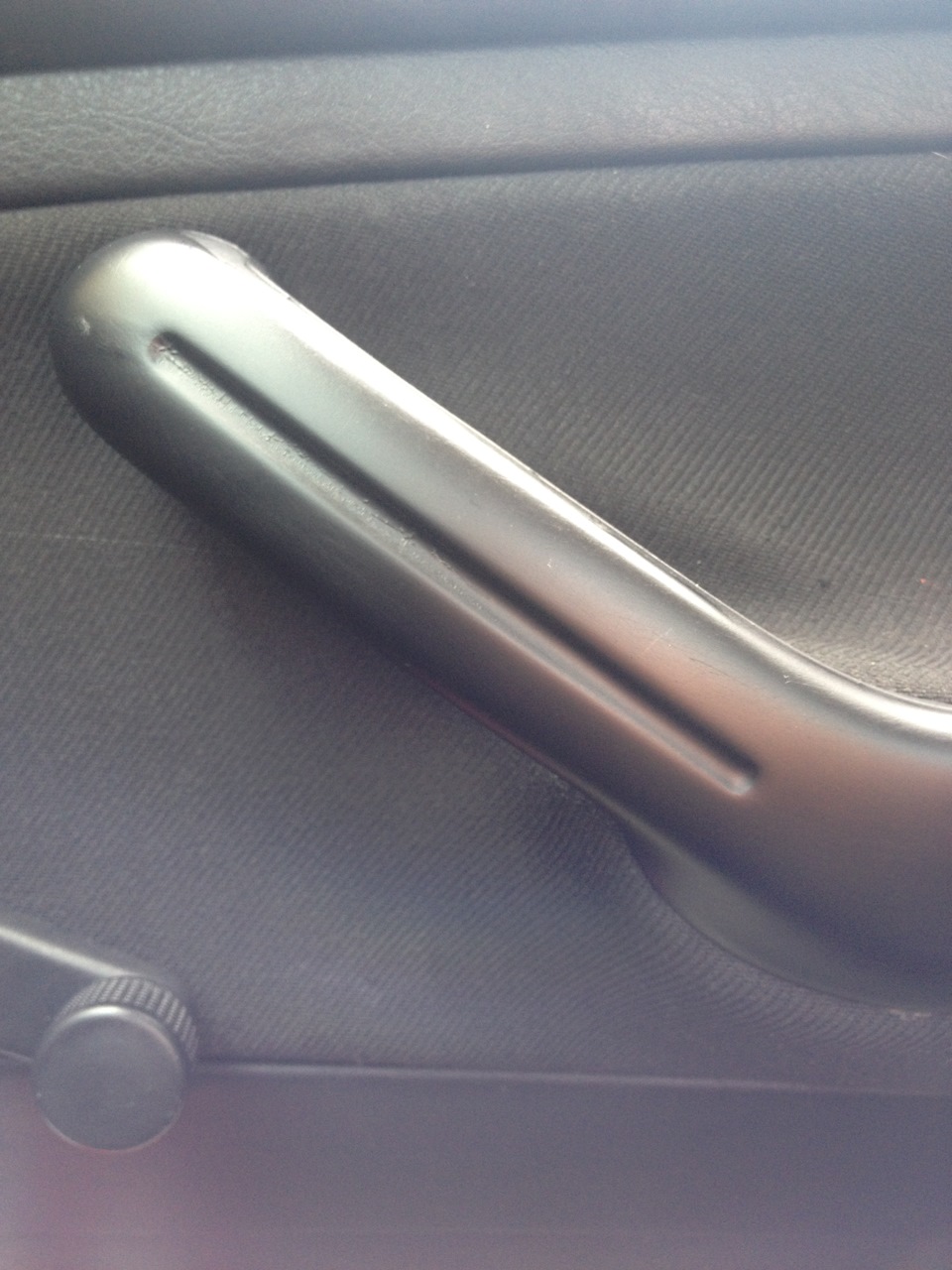

я принялся отчищать soft touch, но не тут то было, с каждой детальки soft touch слазил с переменным успехом, так с центральной рамкой и рамкой кондиционера проблем вообще не было, а с другими деталями…тихий ужас, их не брало ничего, ни кипяток, ни мочалка и мыло, ни растворитель, ни другие популярные средства…
Провозившись до глупой ночи, стерев руки, надышавшись химии я плюнул, оставил детальки мокнуть в ведре и тазике и пошел спать с мыслю с утра купить краску, вооружится наждачкой и покончить с этим)))

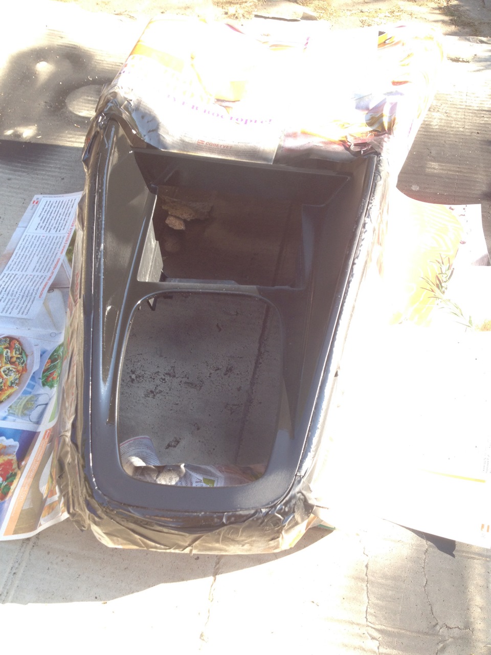

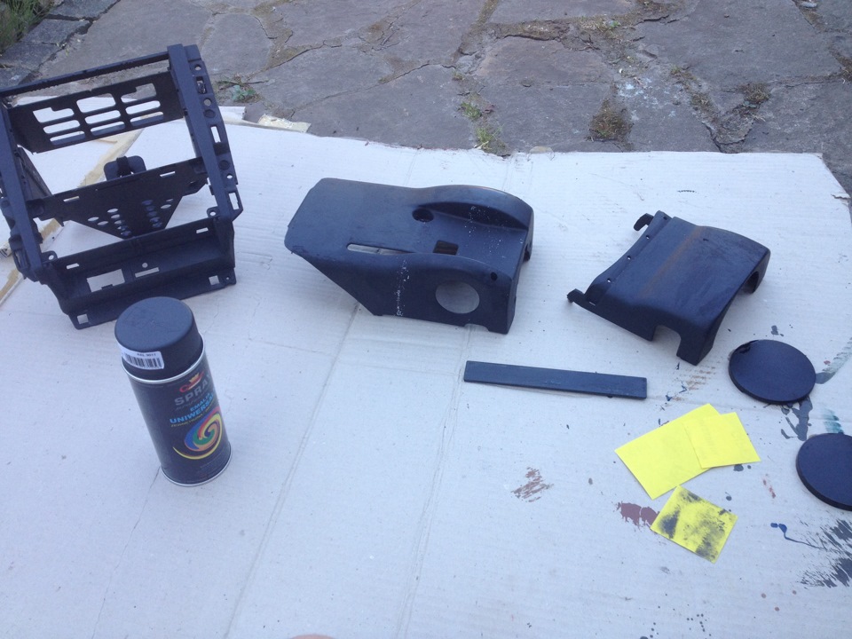

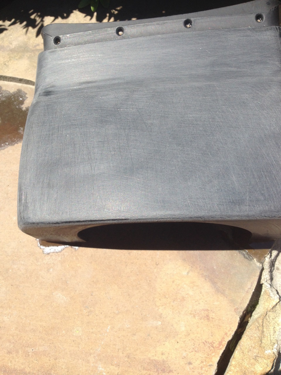

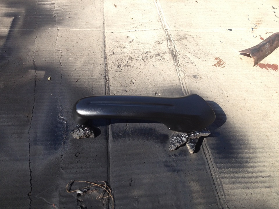

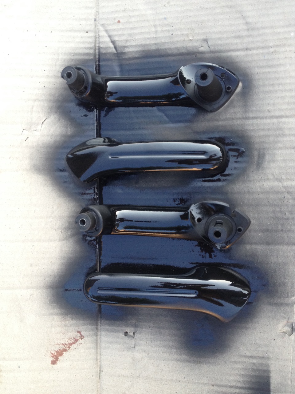

На следующий день я поехал в магазин и купил балон краски, и рулон наждачки с твердым намерением до обеда все зачистить и начать покраску…Но не тут то было(2))))

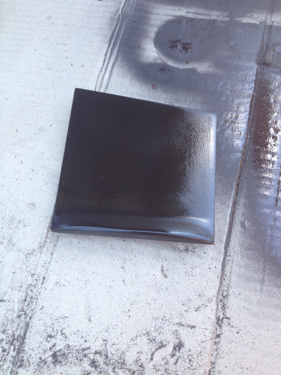

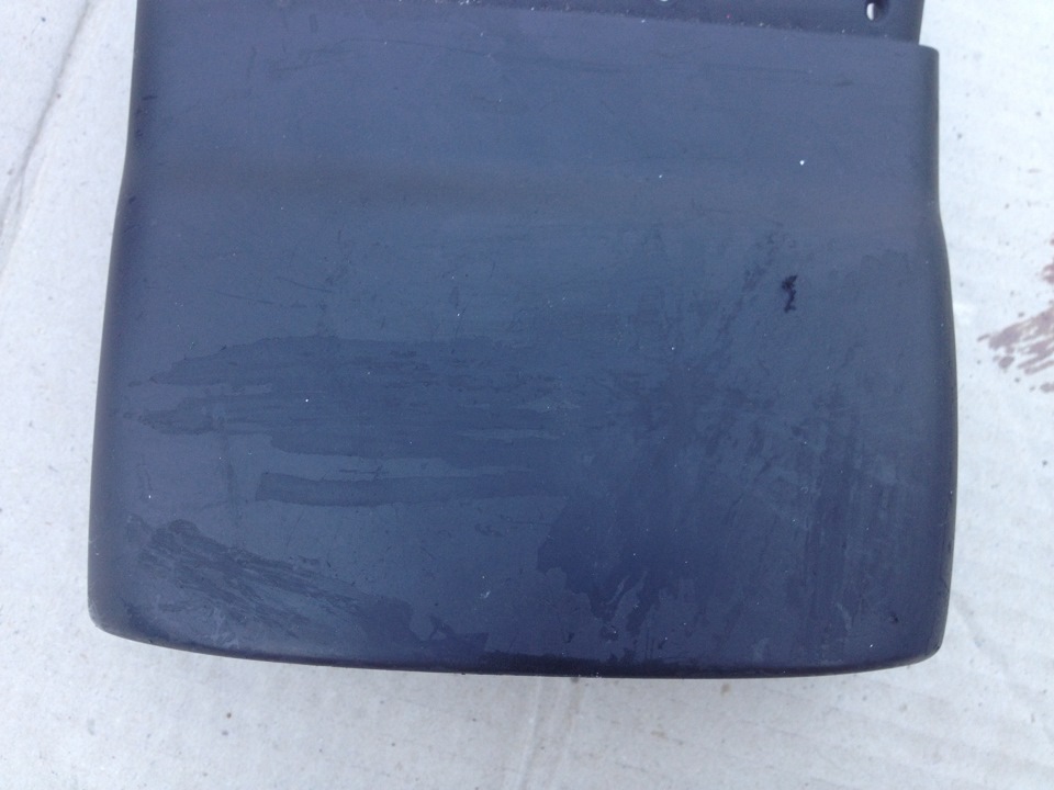

Наждачка оказалась и вправду оказалась самым действующим средством, но не настолько чтоб справится до обеда…

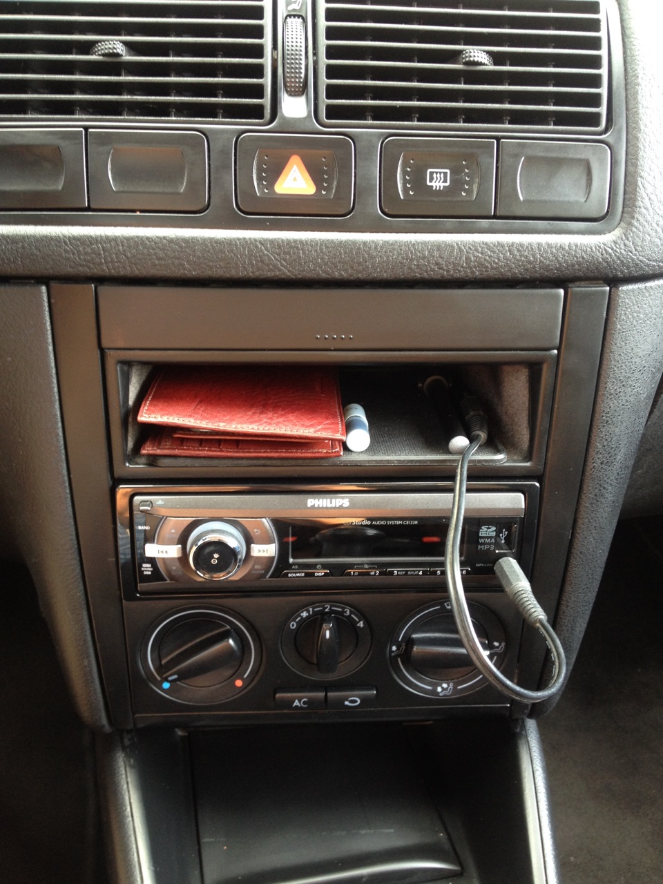

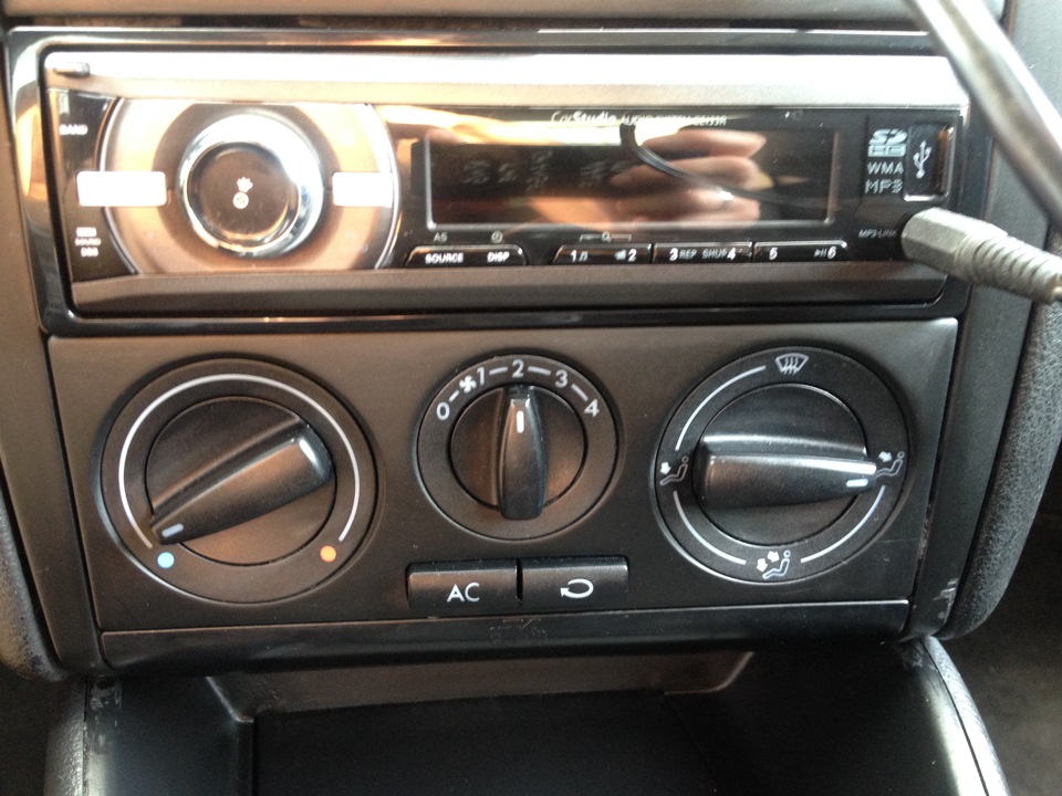

В результате закончил покраску только в 21.00

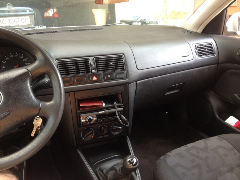

и начал сборку салона…но в 01.00 ч. я окончательно за**лся, так как на улице была глупая ночь и из освещения у меня были только внутреннее освещение автомобиля и фонарик на моем телефоне(болты падали, нервы здавали), и пошел спать…
Наконец на третий день эпопеи мои мучения закончились и я все вымил, почистил и собрал.ффух)))

Очень крупная наждачка, и как следствие остались полосы…Надо было перед покраской мелкой с водой пройтись
я тоже много чего перепробовал с борьбе с этим покрытием — и моющие средства, и абразивы, и жидкость для снятия лака…в общем от последнего пластик становится белым — это определено точно) от абразивов — глубокие борозды порой, краской не всегда заливаются, моющие почти бесполезны.
Помог стиральный порошок, втираешь в губку для мытья посуды, чтобы гранул не оставалось и после того, как чуть обдал горячей водой детали, начинаешь тереть — покрытие начинает размываться, катышек практически нет. На бардачке даже из текстуры вымыл резину эту.
Потом перед покраской заматовал поверхность немного 600й наждачкой и краской матовой для бамперов Kerry покрыл, достаточно живуче и приемлимо получилось.
А те места, где покрытие не снял до конца — краска поднимается потом вместе с резинкой и отваливается.
Я за два дня уайт-спиритом справился. Приходилось мочить ветошь и заворачивать в нее деталь для отмокания. А потом ручками.
