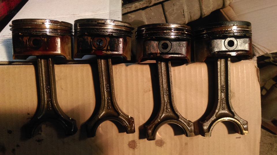

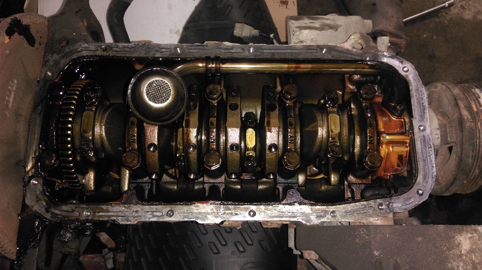

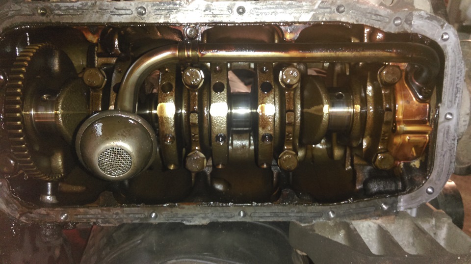

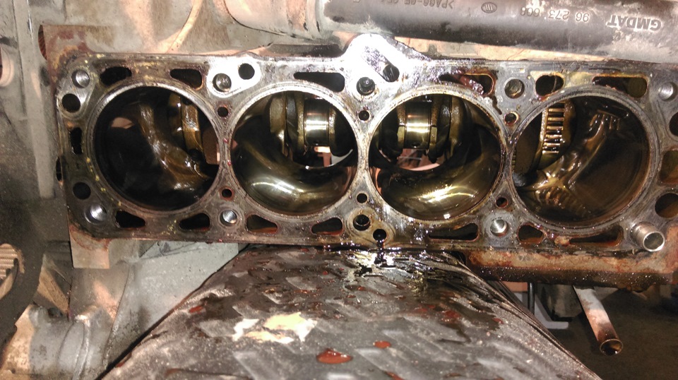

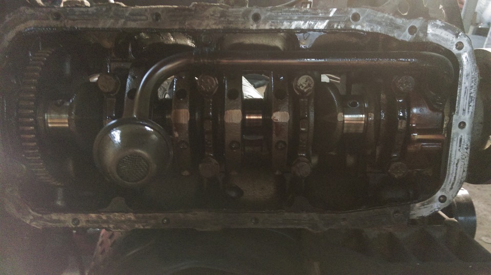

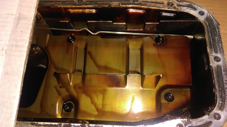

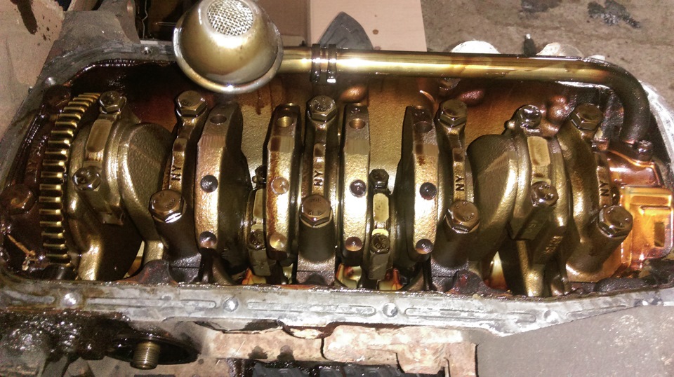

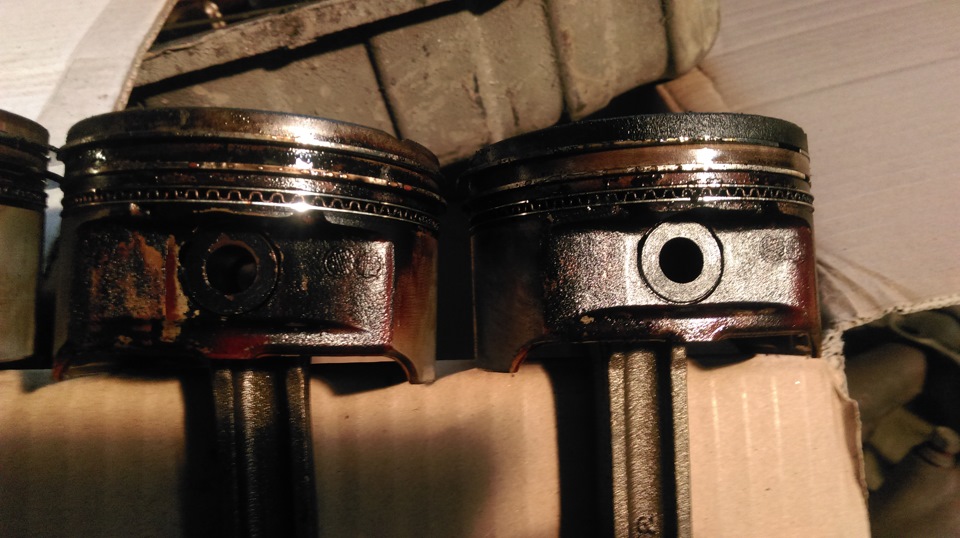

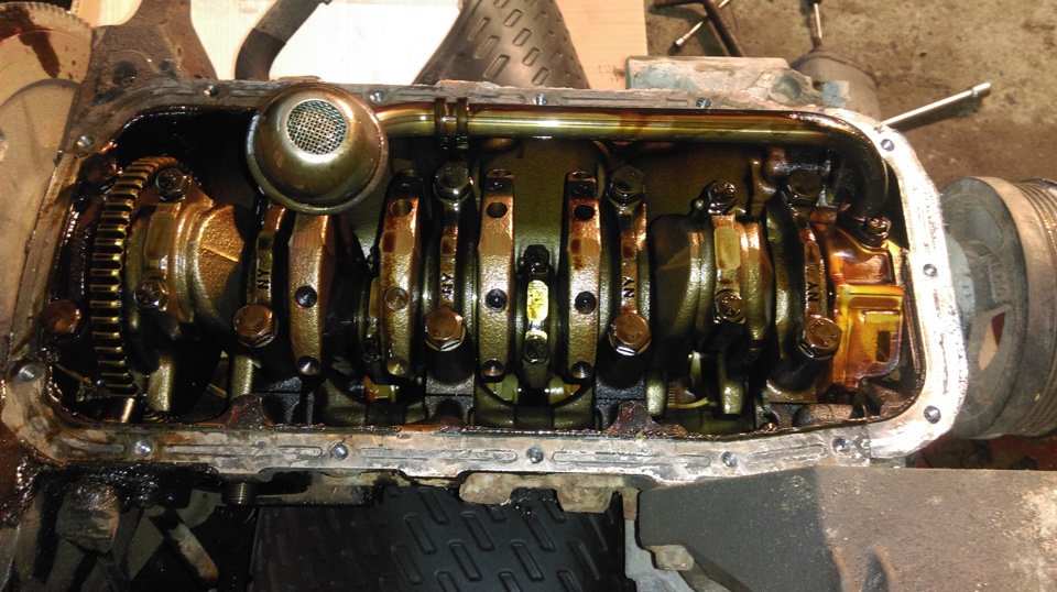

Недавно разобрал свой, приобретенный для тюнинга, двигатель (подробнее ТУТ и ТУТ), но забыл тогда глянуть клапаны и поршни.Сегодня клапаны мне снять не суждено было — не оказалось подходящего по размеру съемника. А вот поршни вынул =) Видок конечно… Жесть) Похоже двиг действительно перегревали… Ну либо на этом масле немало проехали) Но кольца вроде норм.
Износ глянуть не смог, т.к. сам измерять это дело не умею, а в Автоянино был выходной, мастеров не месте не было, и я занимался этим в гордом одиночестве :) Однако раз влез в поршневую, то хочу поменять все кольца и вкладыши на новые в любом случае.

маслице херовое лили

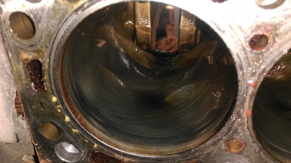

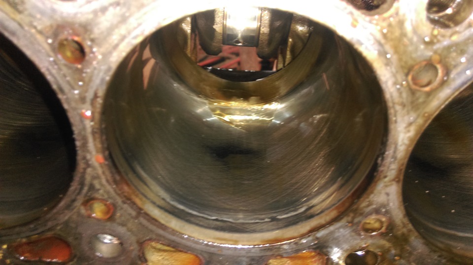

На гильзах задиров нет? Хон вроде бы нормальный.
Визуально я не видел огрехов… Еще моторист потом глянет.
