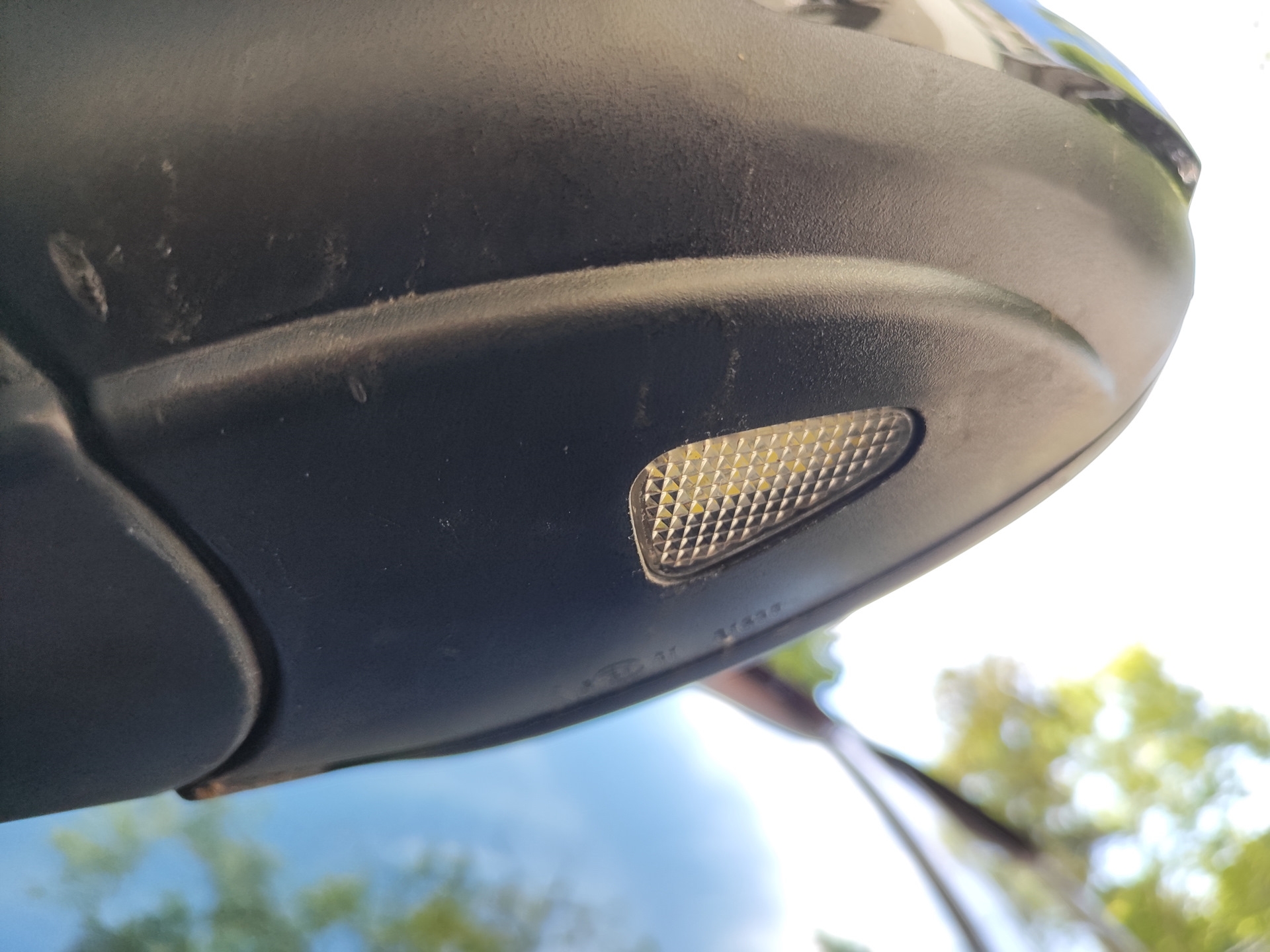

1. Наконец-то закончил вопрос по дверям, а вернее включил подсветку дверей
очень много инфы в интернете и тут (вкратце в блоке в двери напаял два уса и активировал в Васе)

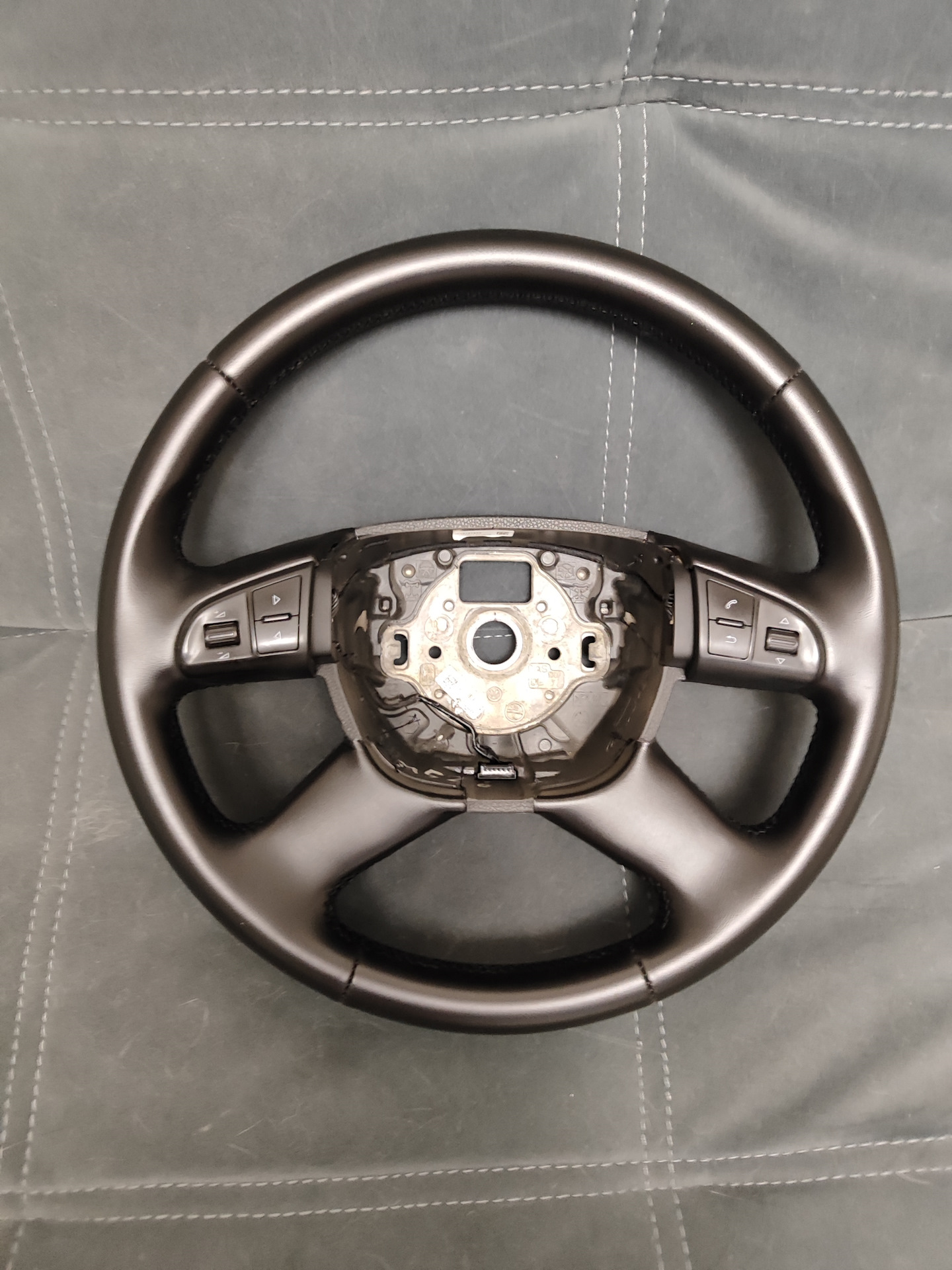

2. Перетянул сам руль, оплетку брал на Озоне, для первого раза вроде не плохо получилось.
Ссылка ozon.ru/t/vmN6vQj

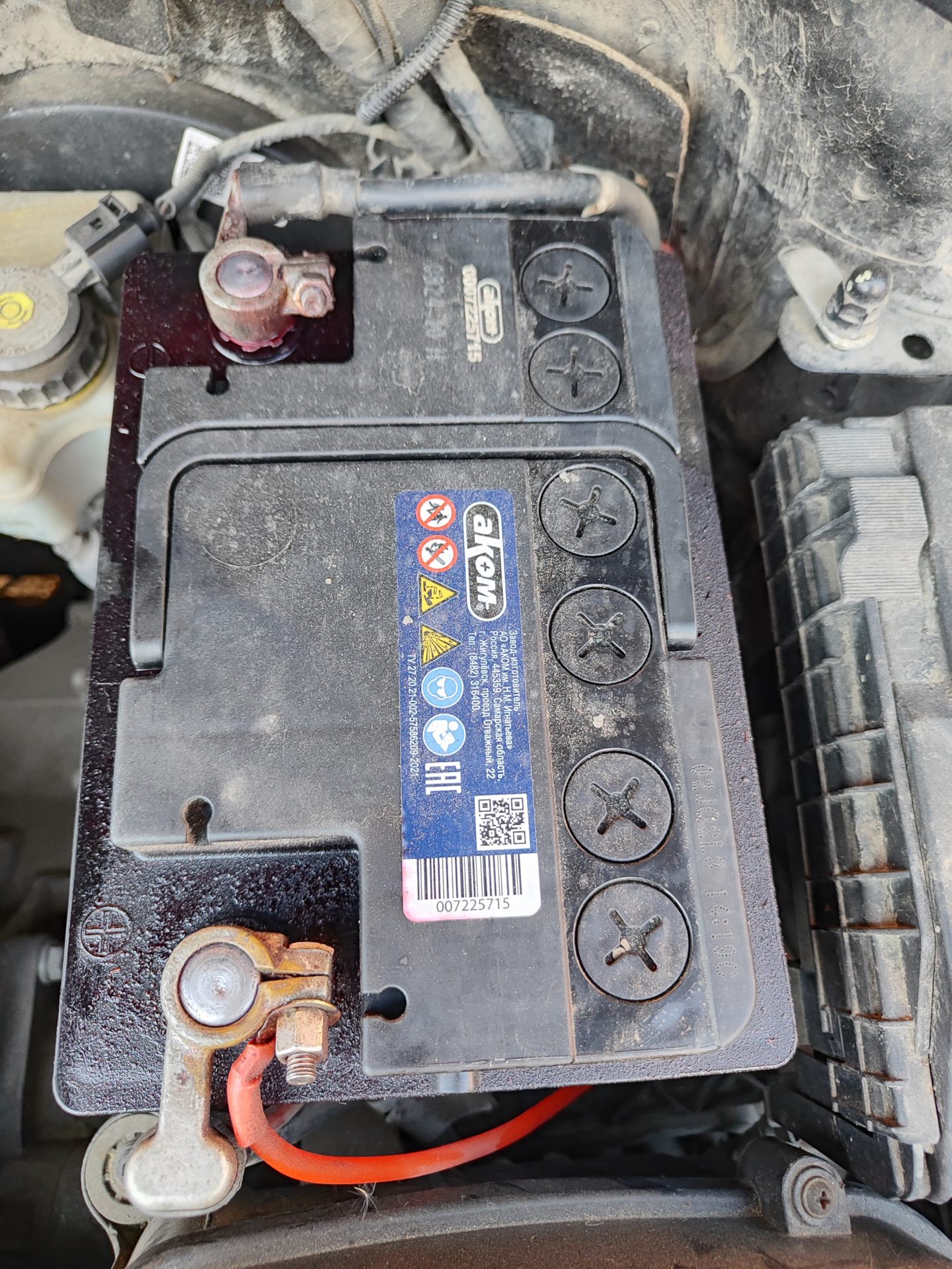

3. Поменял аккумулятор, просто мой старый (который достался с машиной) у мин 20 работал и сдыхал

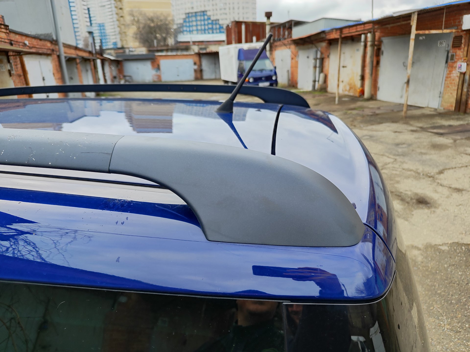

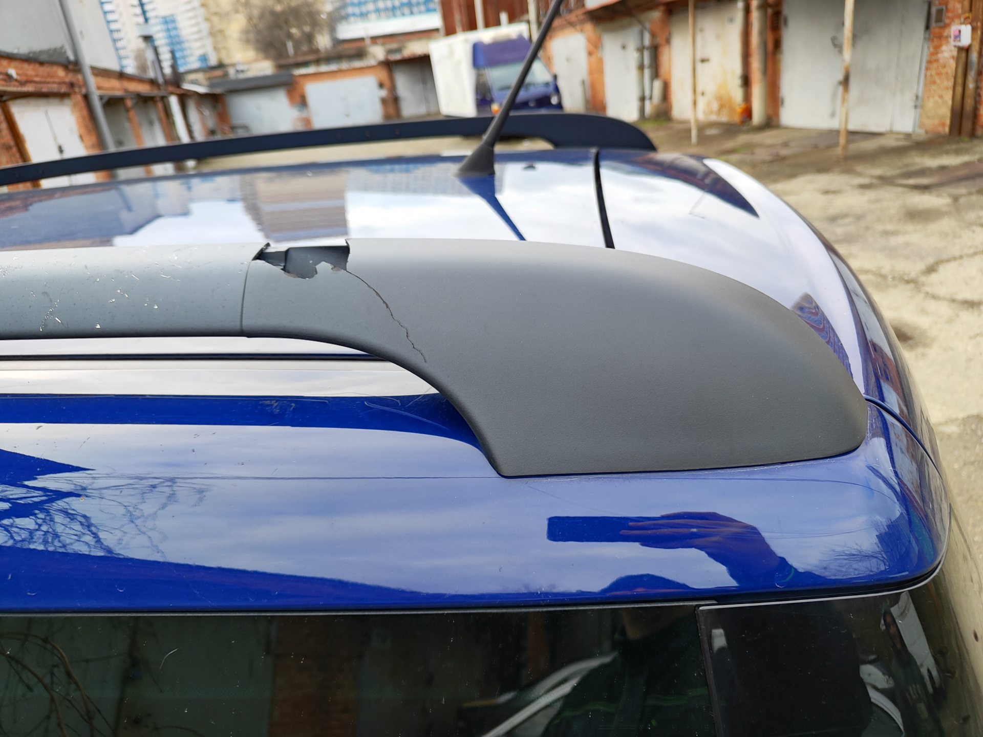

4. Поменял пластик на рейленге

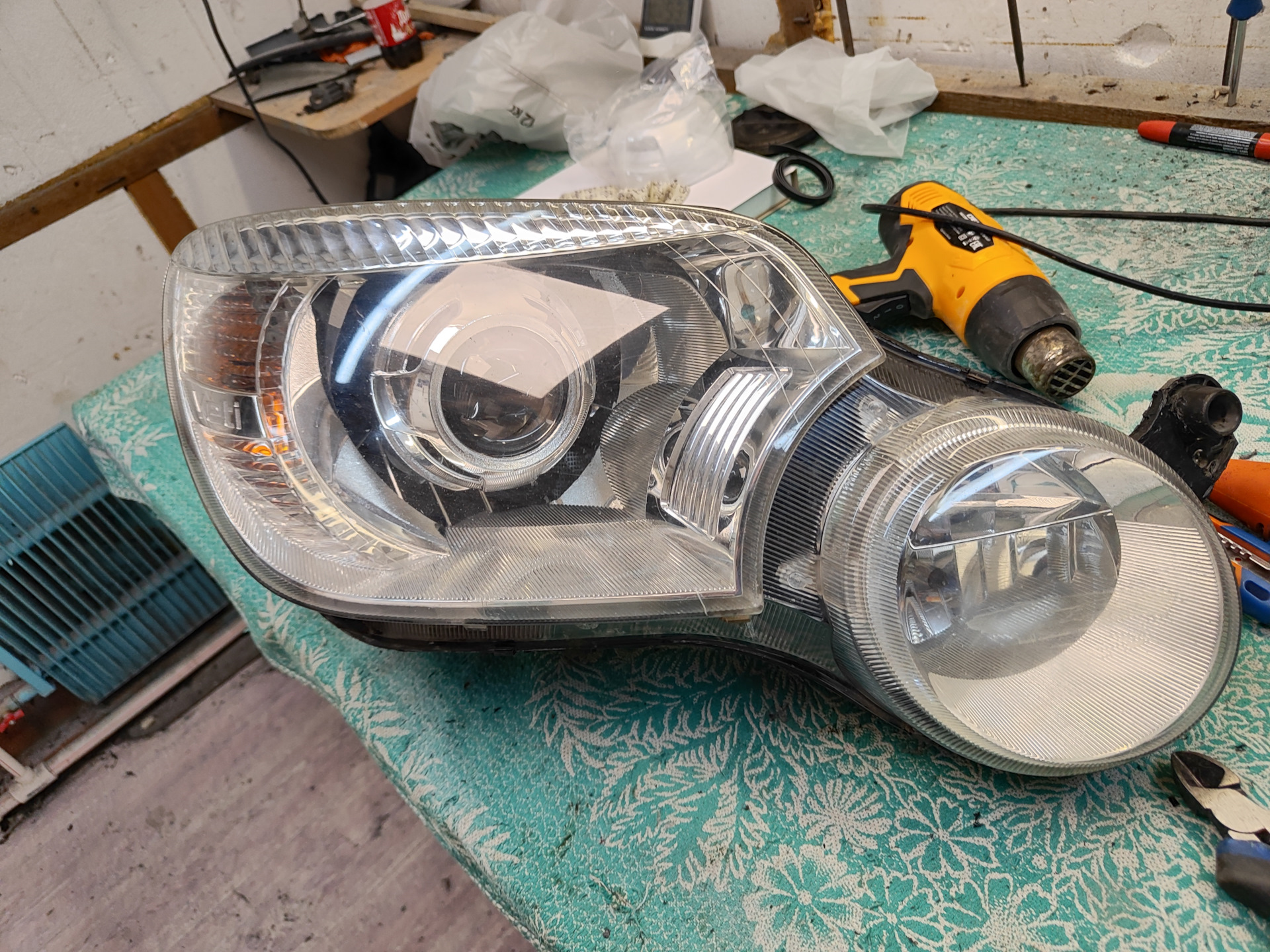

5. Установил Bi-led линзы
Тут в целом нечего геморного, очень много инфы как расклеить фары и поставить линзы)
Линзы Viper v3 (Брал их так как они на гайке и компактные)
Потом заехал к регулировщику выставить все по госту, а и да на дальний повесил обманку, чтобы не было ошибки

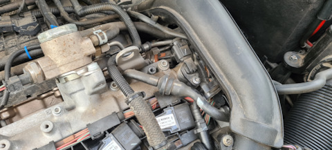

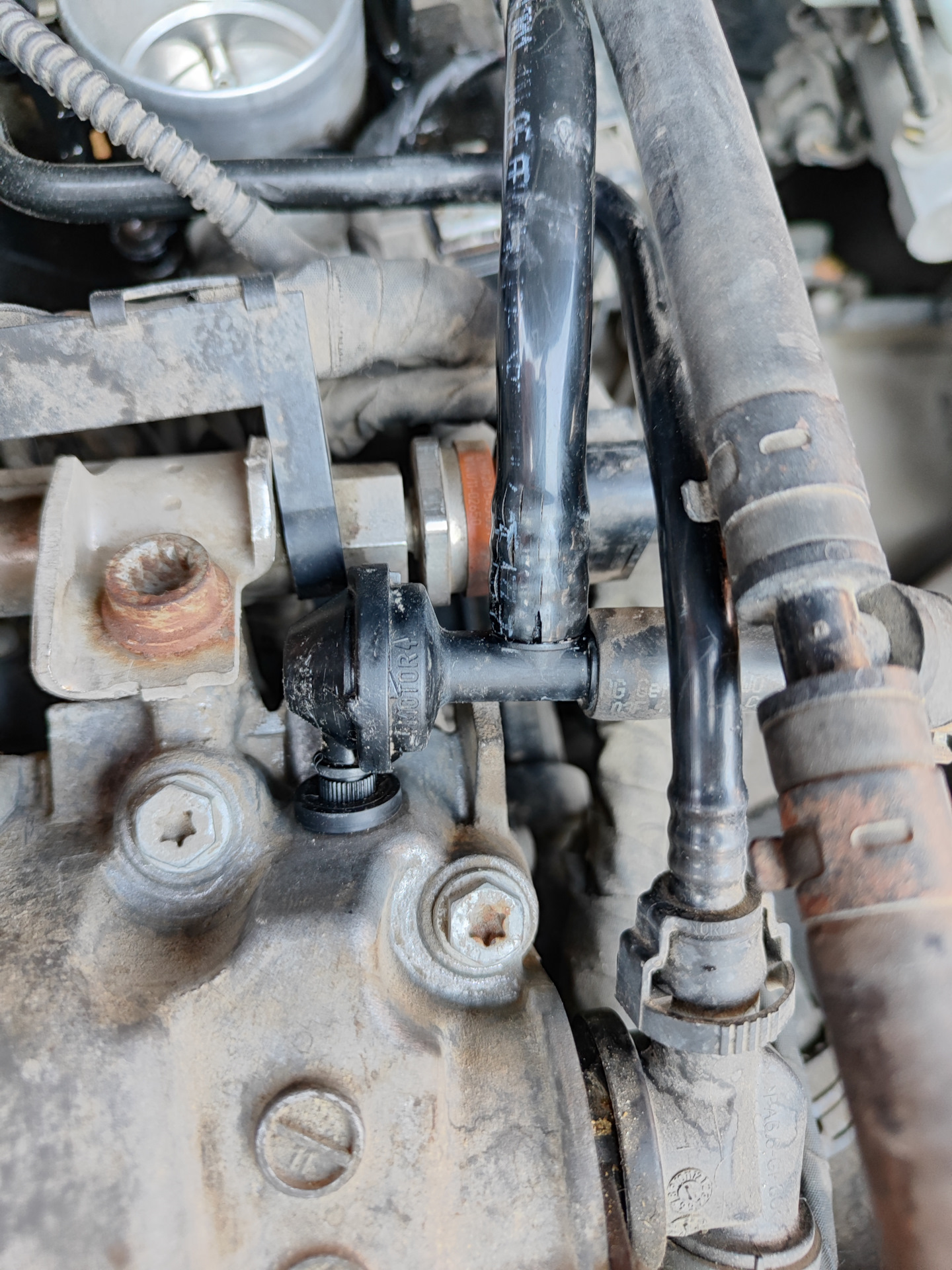

6. Заменил уплотнительную резинку на клапане ВКГ — VAG 03F103638 (Было запотевание масла, все отмыл и щас все гуд)
и за одно проверил клапан 03F103175A (Клапан обратной системы вентиляции картера) — на продуваемость в обе стороны, как оказалось во все стороны дуется, поменял его.

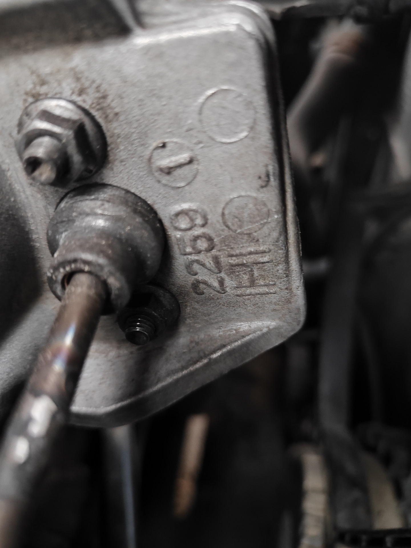

7. Самое то главное я поменял цепь, так как я не знал когда и кто до меня менял ее на пробеге 193т
VAG 03F198158B + сальник Corteco 20026413B

Приветствую. Не подскажешь, за что отвечает этот клапан вкг? У меня он вечно запотевший, хотя менял уже. Может брак, я хз
За Вентиляцию Картерных Газов (ВКГ)

Привет ✌️ Ссылку не дашь на оплетку
ozon.ru/t/vmN6vQj
А под кнопки сам вырезал
Да, с этим придется повозится
