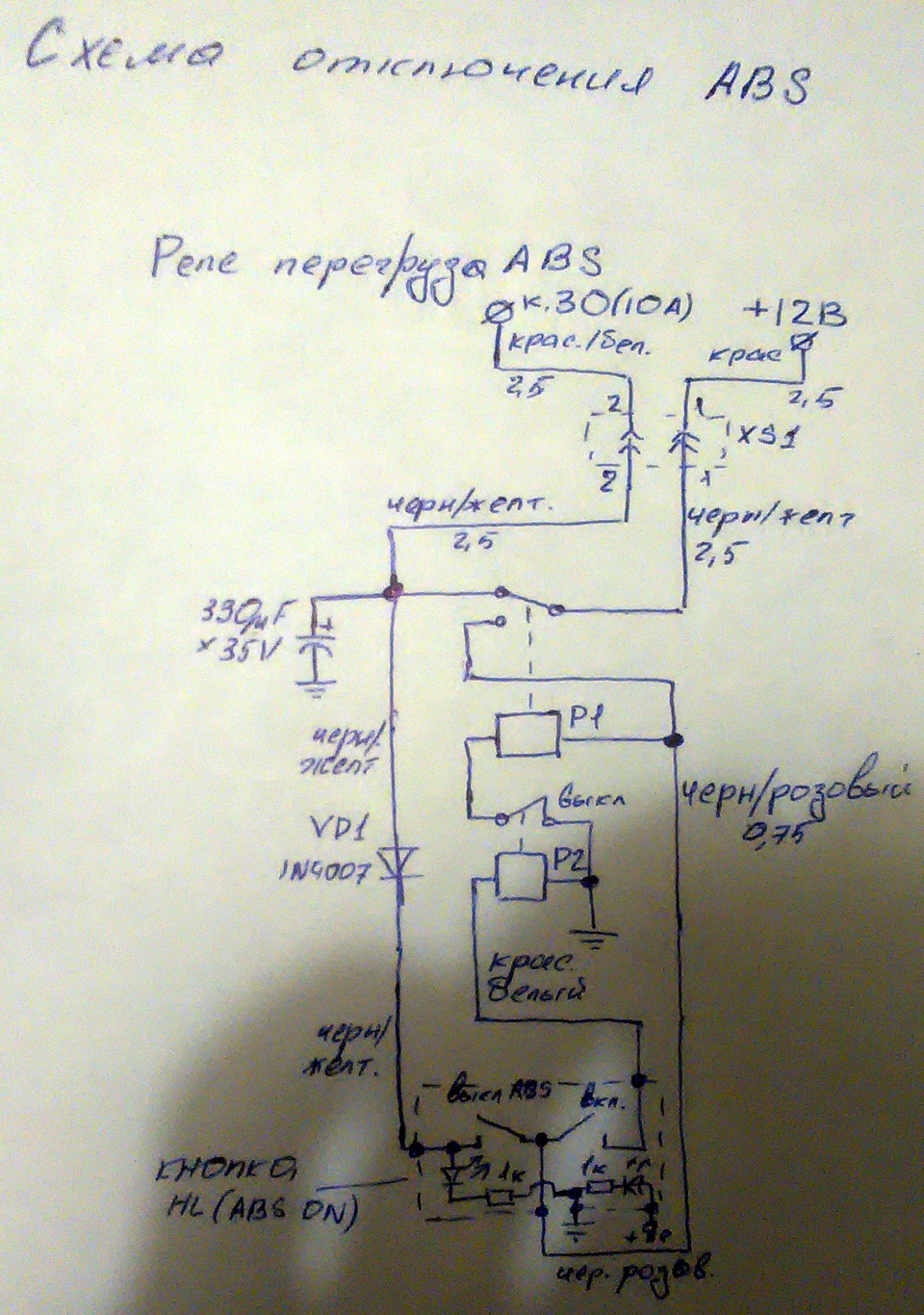

Два года руки не доходили, но наконец сделал.

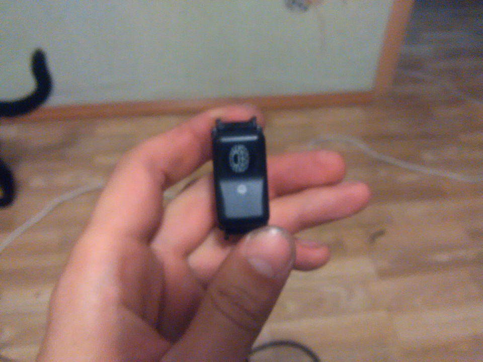

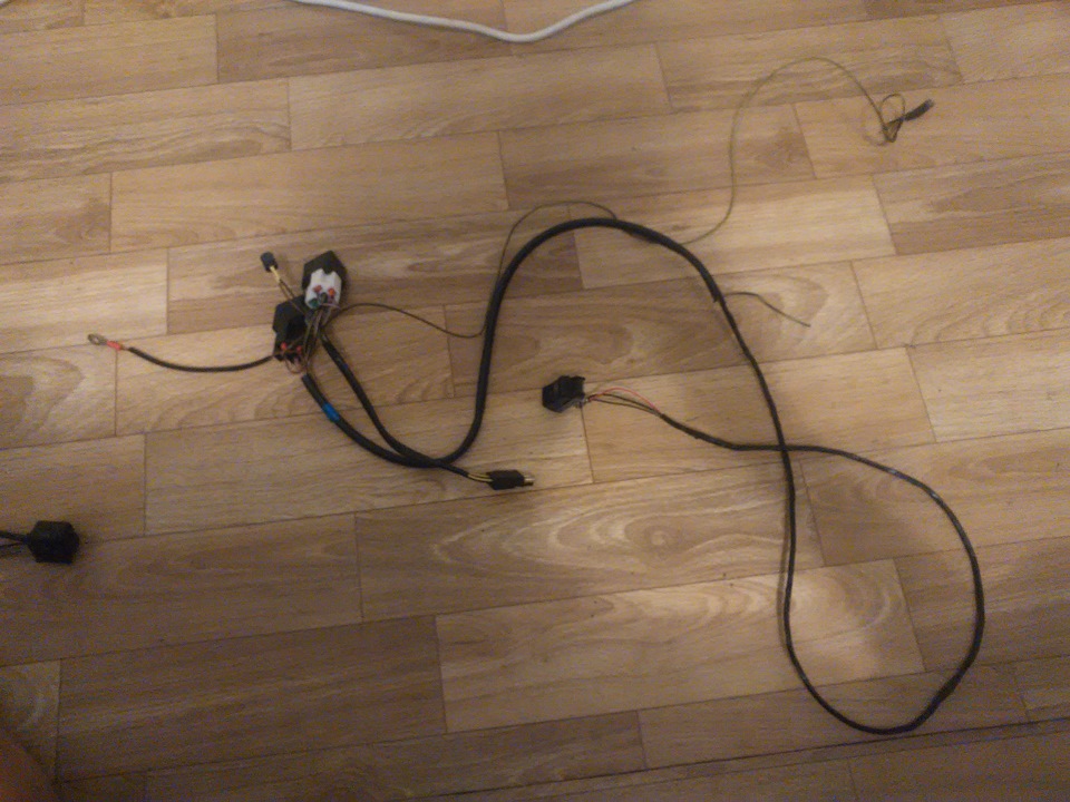

Использовал штатную кнопку собранную из двух (внутрянка от кнопки подогрева зад.стекла, сама клавиша от движение с цепями противоскольжения) и два реле 5конт.
включил схему в разрыв провода на контакт 30 реле перегруза ABS
кнопка включает на самозамыкание реле которое разрывает цепь и отключает питание реле перегруза — загорается индикация "неисправно ABS" (и у меня параллельно к ней подключена лампочка ASD которая тоже загорается) ABS вырубается, при нажатии на нижнюю часть кнопки масса первого реле разрывается (второе реле размыкает постоянно замкнутый контакт через которое подключено первое реле), оно выходит из состояния самозамыкания "схема" обесточивается и подает питание на реле ABS — все снова работает и загорается светодиод на кнопке (типа ABS включено).

можно и мне схему пожалуйста.
добавил фото схемы
спасибо
а можно и мне схему пожалуйста?) я себе подобным образом asr зимой отключаю, но у меня просто кнопка как разрыв цепи работает. Во первых не сразу выключается, а во вторых — вся эта лабудень не включается, пока не перезаведешь двигатель… За схему был бы очень благодарен)))
напишите на выходных, начерчу и сюрошу :))
окей :)
Можешь схему скинуть?У меня с абс какая то фигня и не могу найти причину отключу ее .
в таком случае ничего паять не надо, просто с правой стороны где бортовой и реле бензонасоса выдерните из реле перегрузки (алюминиевое высокое с крышкой и номер на 201 начинается) предохранитель 10А (под пластиковой крышечкой)
