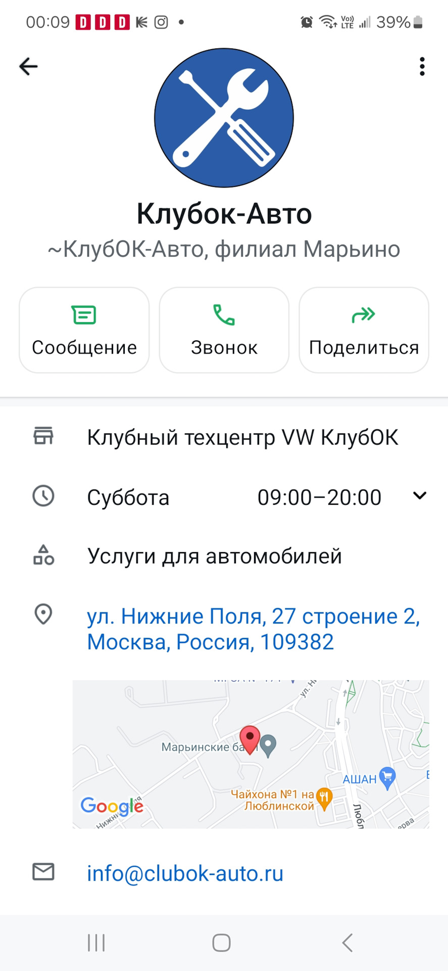

Привет. Скажи, пожалуйста, где менял? И прокладки докупал на месте прям?
Прокладки брал на месте.
Но можно купить самостоятельно и дешевле.
хотел купить но не знал какие будут менять а какие нет.
В данном сервисе заливают сверху, прокладки которые заменены идут для нижней пробки и датчика уровня масла.
Сказали, что прокладка на заливной пробке в хорошем состоянии и замены не требует.
