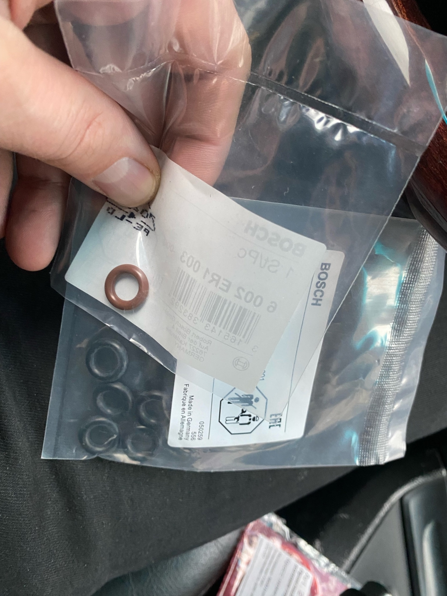

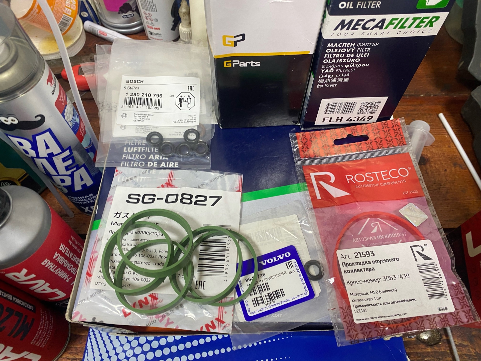

Закупился всем необходимым, а именно:
Прокладки впускного коллектора LYNX 5шт. Артикул(
SG0827)
Прокладка дросселя ROSTECO. Артикул (21593)

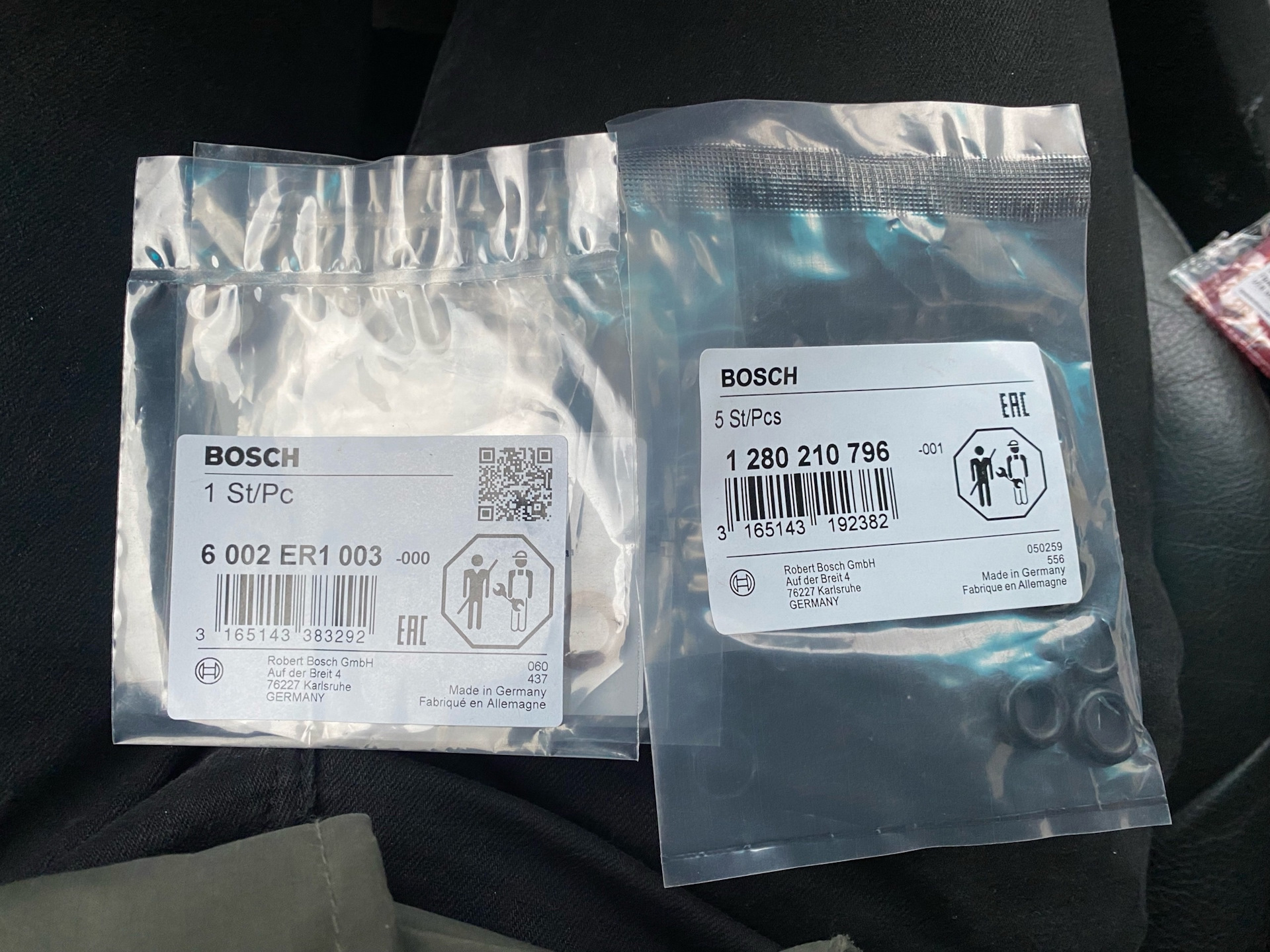

Кольца форсунок нижние и верхние. Артикулы (
1280210796, 6002ER1003)

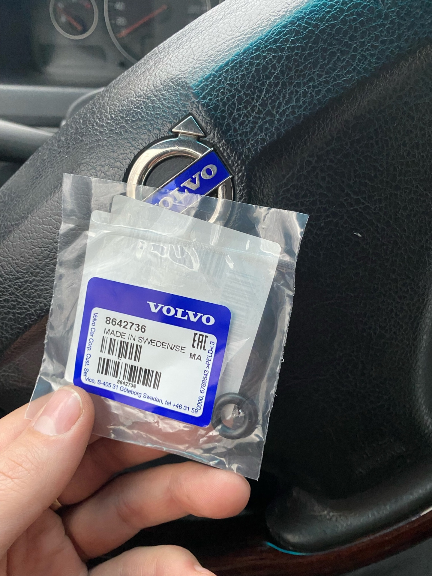

Кольцо топливной рампы Volvo . Артикул (8642736)

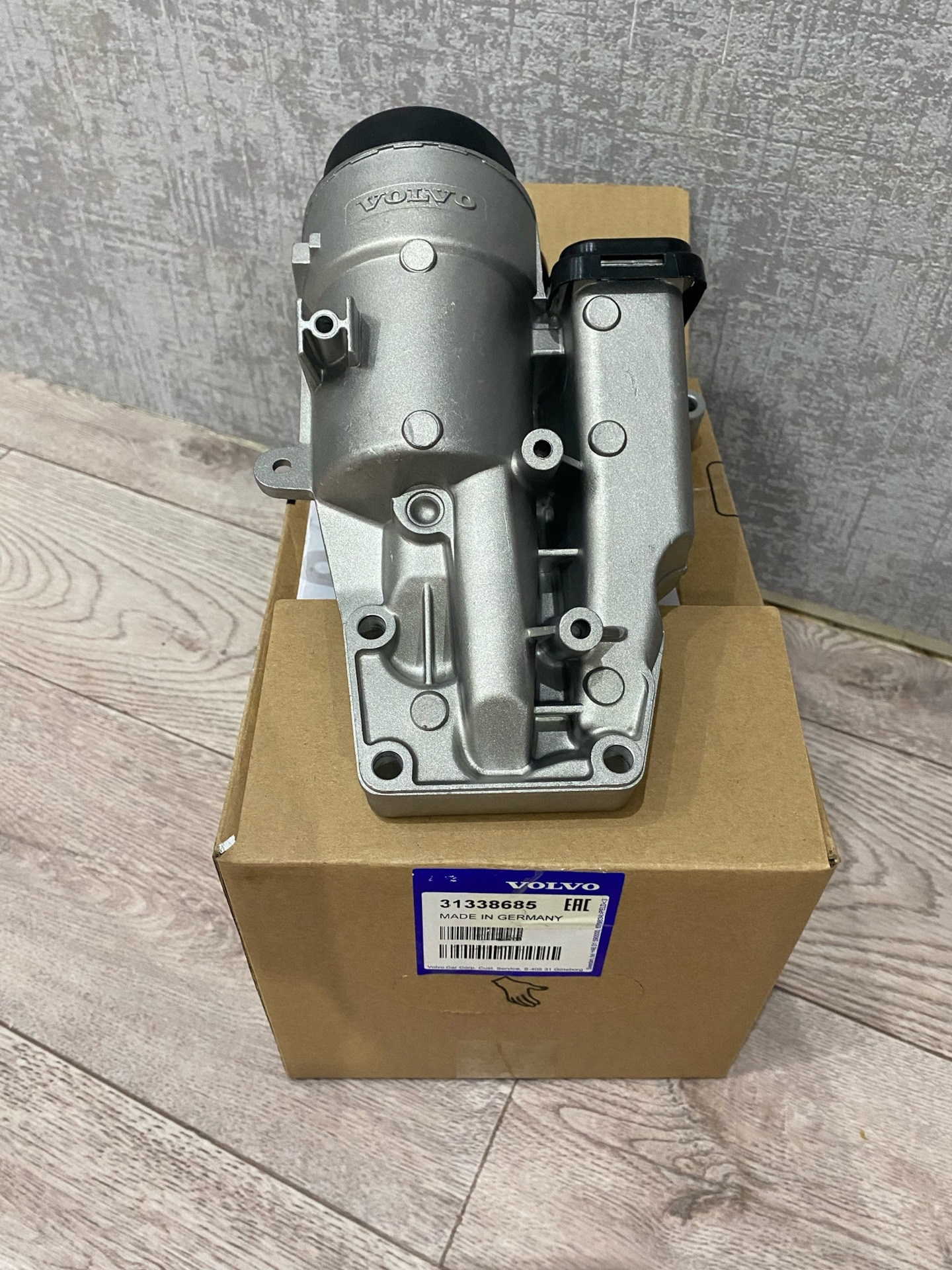

Корпус масляного фильтра VOLVO. АРтикул (31338685)

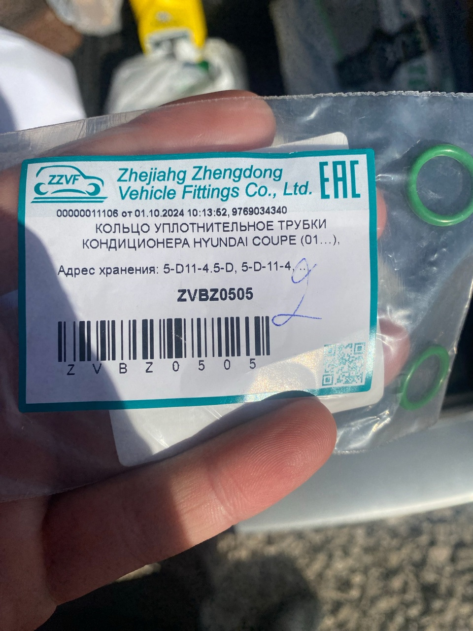

Кольцо вакуумной трубки на впуске ZZVF. Артикул (ZVBZ0505)

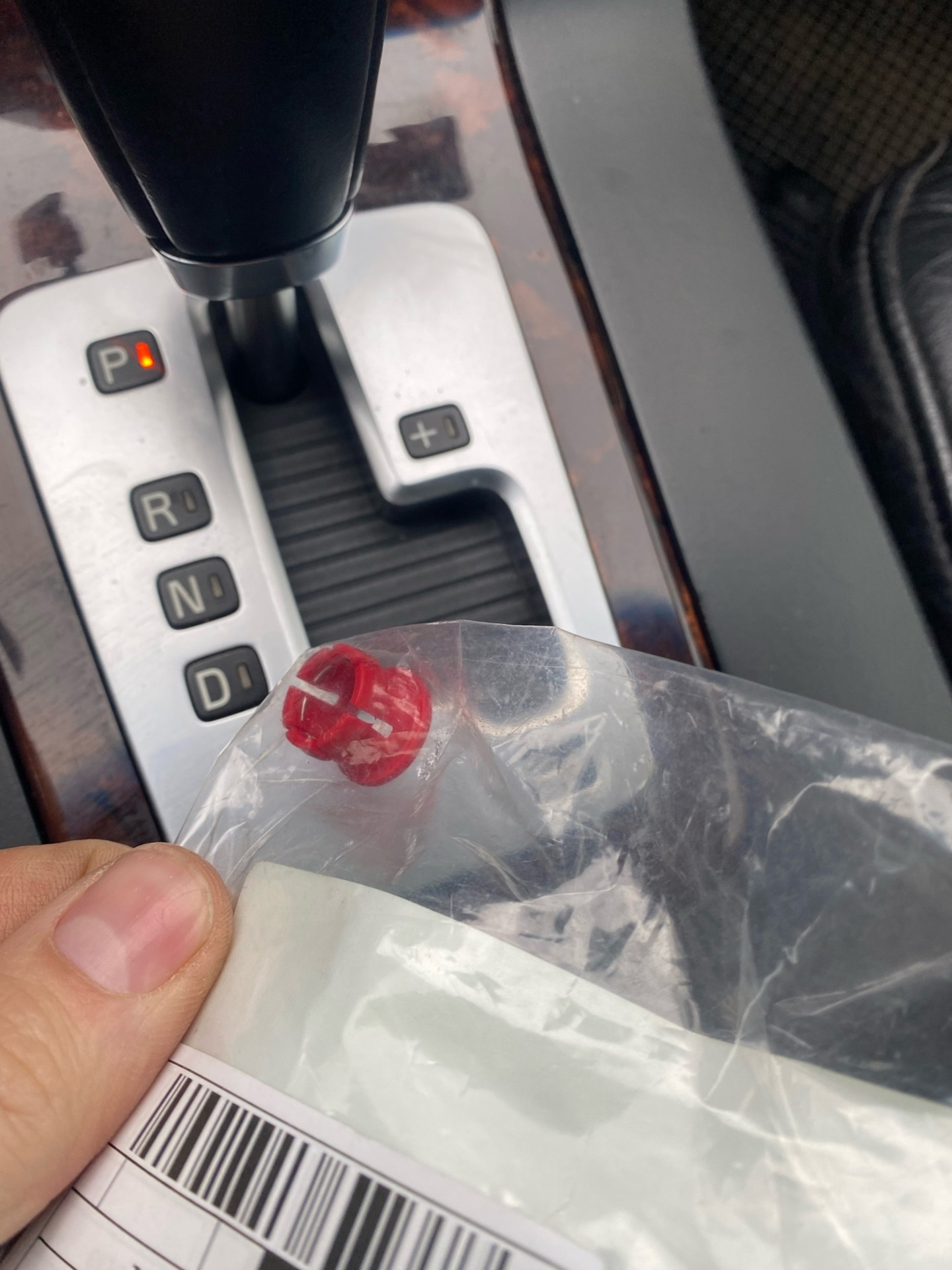

Фиксатор вакуумной трубки Mersedes. Артикул (A1111410242
Делали с товарищем сами, но лучше б не сами, позже скажу почему и почему под замену залетел корпус масляного фильтра.

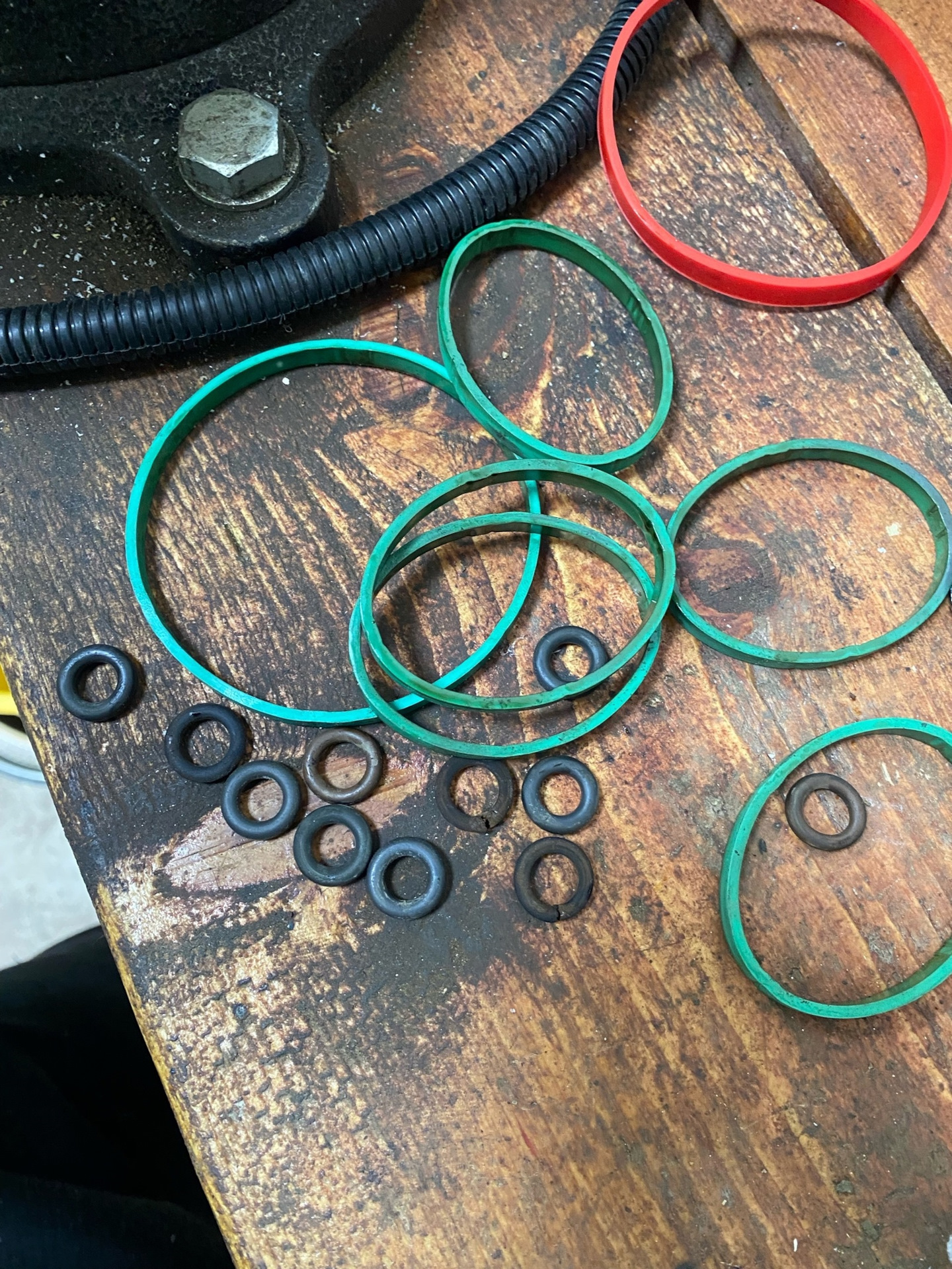

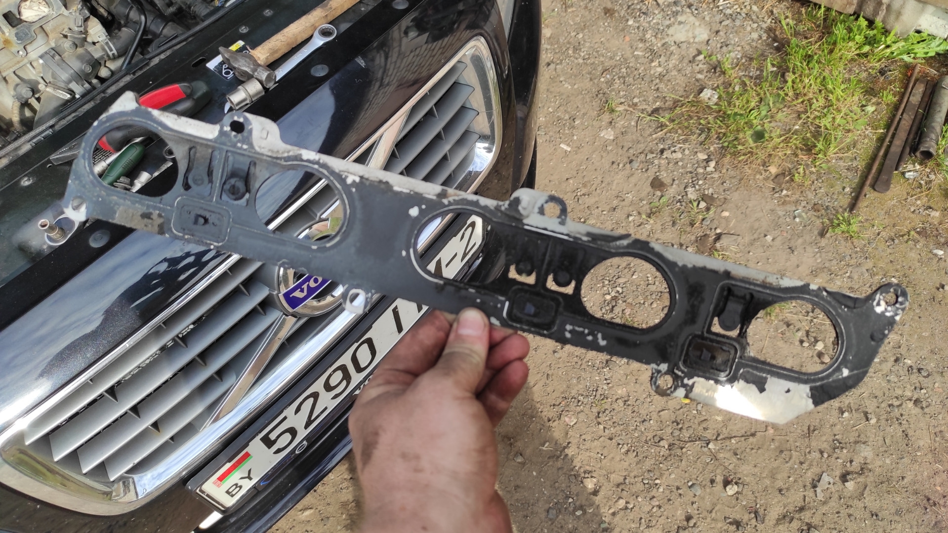

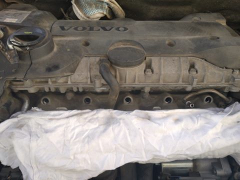

Снимаем корпус воздушного фильтра, дроссель, половиним впуск, откручиваем и рампу и меняем нужные уплотнители на новые.

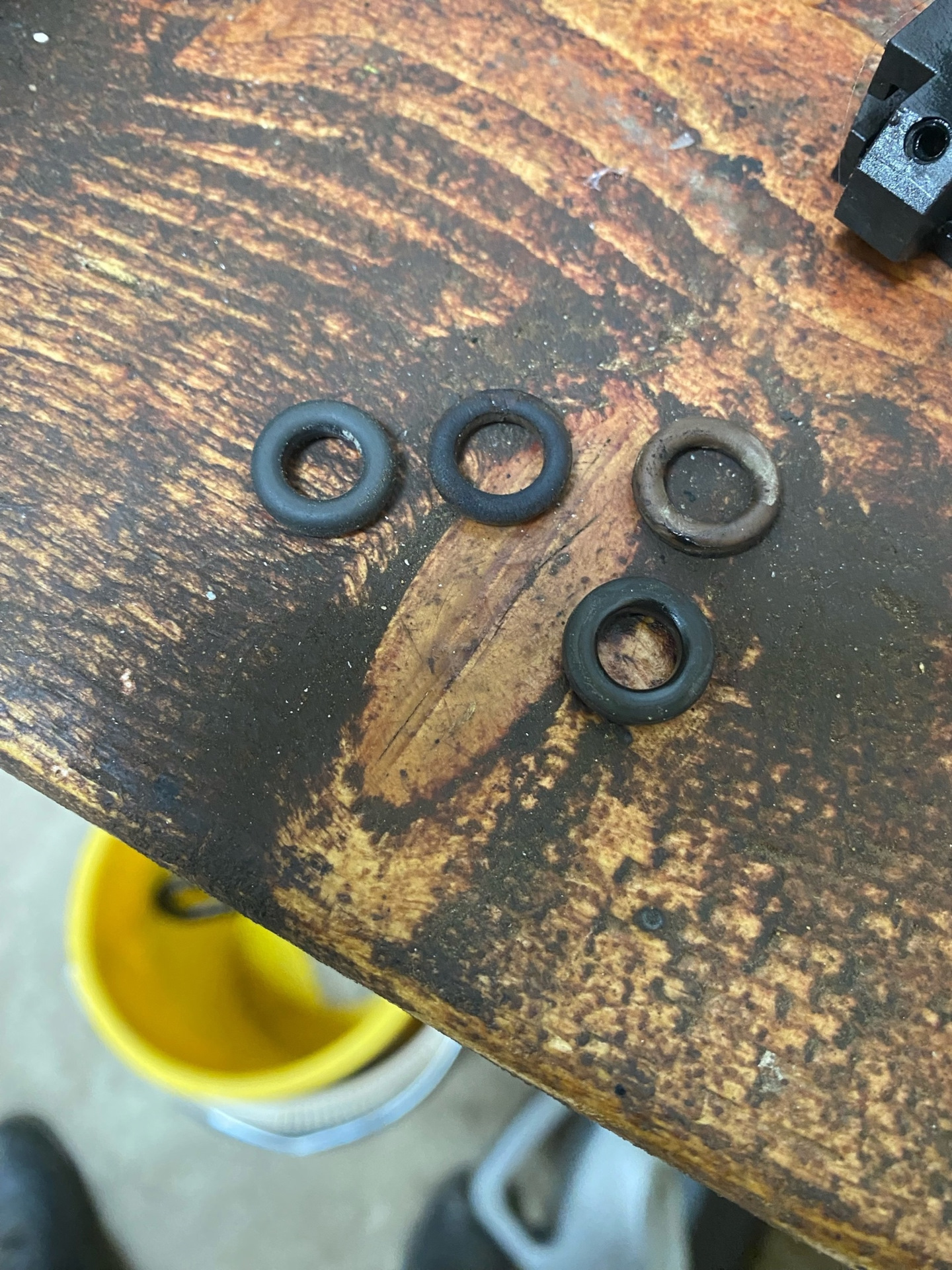

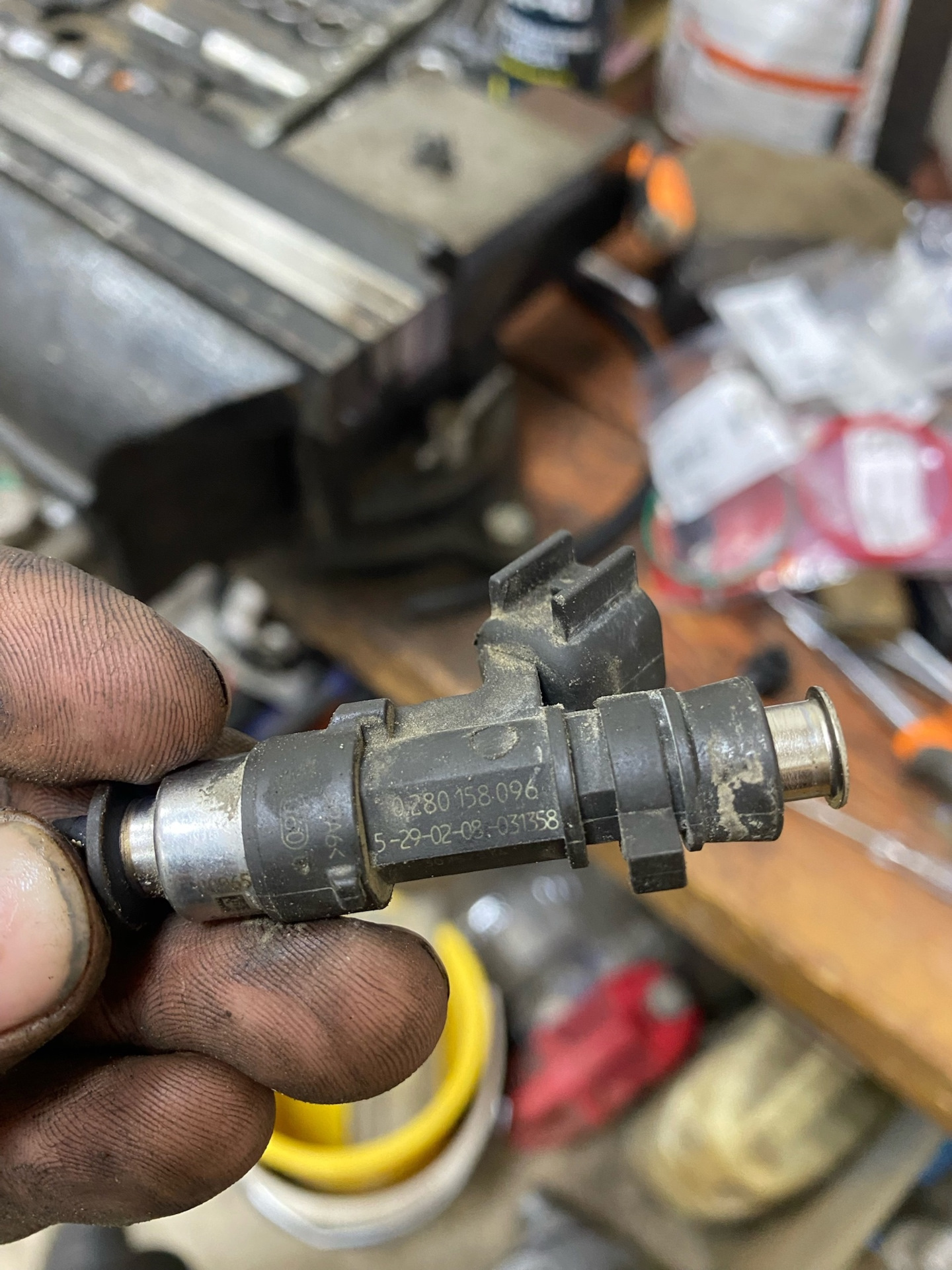

а вот на форсунках кольца дубовые, и там был виден подсос воздуха.

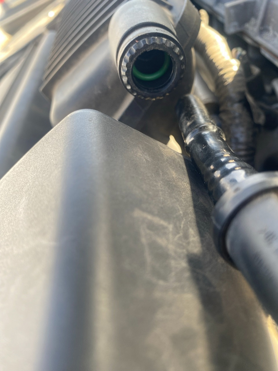

Далее меняем резинку на вакуумную трубку и ставим новый фиксатор потому что старый сломался падла в труху, но я был готов и поэтому сразу купил новый.
Все поменяли и начинаем обратную сборку, для удобства я откручивал масляный щуп, и когда собирал то закрутил болт похоже от коллектора, и вообщем то лопнул корпус масляного фильтра, по своей невнимательности я попал на новый корпус и не плохие бабки.
Машина после процедур встала на 5 дней, пока ехал новый корпус и вот он у меня и машина для замены отправилась на СТО, сам не полез больше.
После того как забрал машину из сервиса, я был просто в шоке от того как она поехала, Буст реально мощььь, вжимает в сидуху, едет очень легко и бодро.
Счастью моему не было предела, а так же почти совсем пропали рывки после езды накатом.

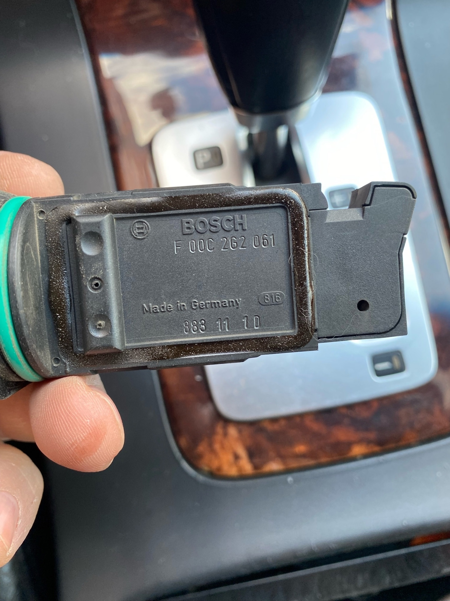

Ах ну да, и пока машина стояла купил жижу для дмрв и хорошо промыл его, показания до чистки были 4,1-4,6, на прогретой и без потребителей, теперь они стали 3,8-4,2, что все равно много, так что в будущем буду менять и ДМРВ.
