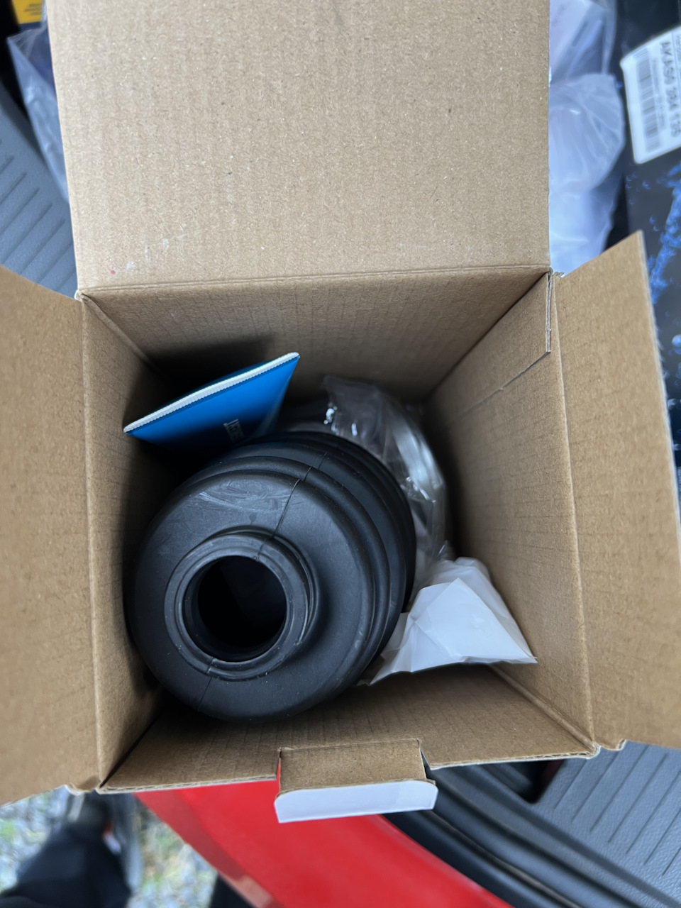

— пыльник ШРУС наружный 2 шт. (GKN GS5285);

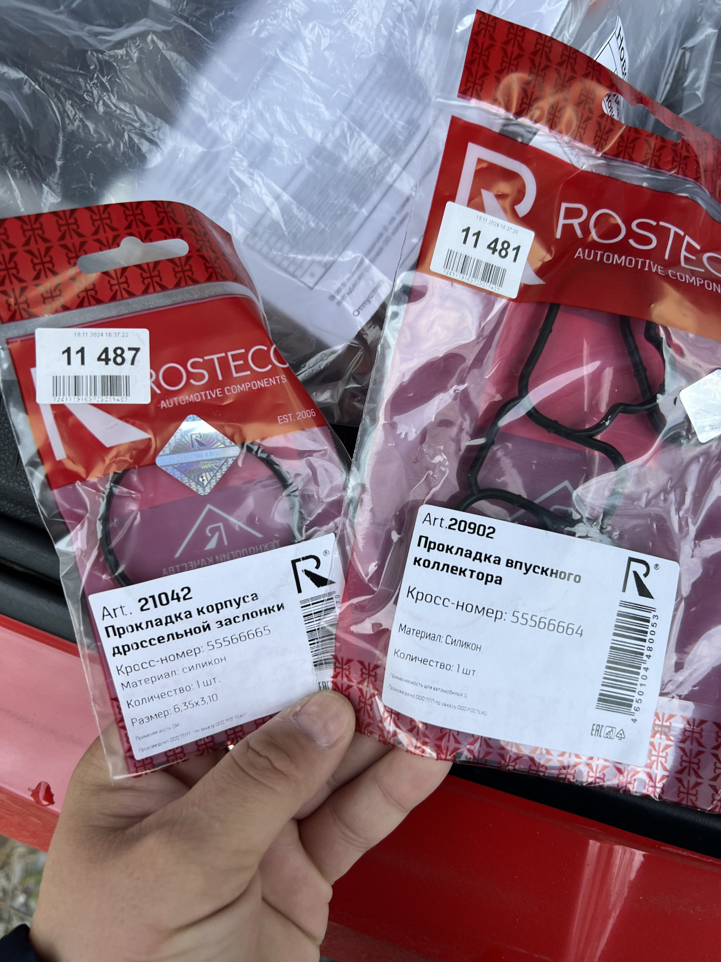

Так как мембрана на алюминиевой клапанной крышке сдохла, чем испортила мне настроение, то решил снять впускной коллектор с дроссельной заслонкой дабы помыть их ну и заодно заменить прокладки;
— прокладка впускного коллектора (Rosteco 20902);
— прокладка корпуса дроссельной заслонки (Rosteco 21042);
— ШРУС внутренний правый (Zekkert GS5285);

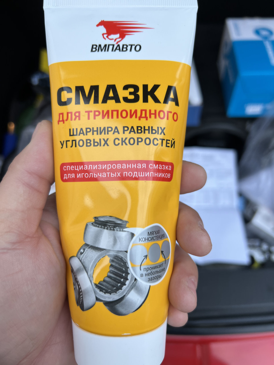

— смазка для триподных шрусов 200г. (ВМПАВТО 1817 — в комплекте к шрусу смазку рекомендовали не применять, поэтому купил отдельно смазку);
