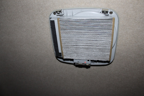

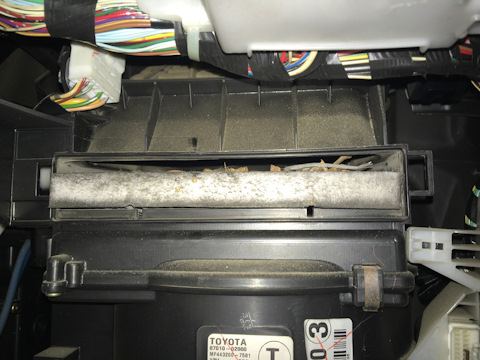

Снял бардачок чтобы посмотреть что там и как, глянуть состояние салонного фильтра, и обнаружил отсутствие крышки (или корзины) которая закрывает фильтр салона. Собственно самого фильтра там тоже нет. Просто дырка. Тоесть я понять не могу, что там должно быть. Корзина, в которую вставляется фильтр как на рисунке, или просто воткнул в проем фильтр, а сверху закрыл крышкой?

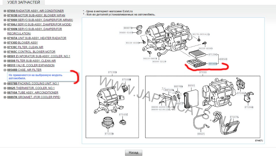

Почему-то каталог экзиста говорит, что данная деталь не применяется на эту машину. А что за нах? А кто подскажет номер, который мне надо заказать? А то с дырой там ездить не нравится. Поток воздуха слабее получается. Да и неправильно это :(

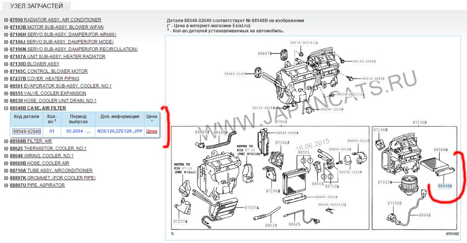

Я полез в каталог без фрейм-номера, нашел номер крышки. Корзину не искал честно говоря. Но мне кажется, что крышка от европейки и она может не подойти :( Ее номер 88548-02040

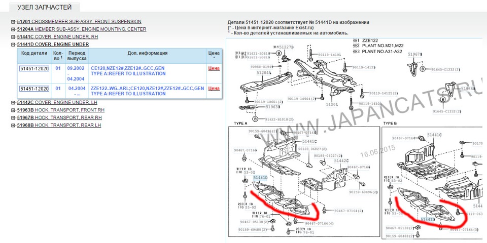

Такая же ситуация с защитой бампера. Не применяется и хоть убей. Но не верю я, что узкоглазые не придумали защиты для бампера. Опять же без фрейма нашел защиту, но теперь не знаю, подойдет ли она на мой бампер или нет :( Ориг номер 51451-12020. Ориг зам 51451-13010
Дешевый Sat ST-TY28-025-0

8854802040 — TOYOTA, Заглушка отверстия в корпусе отопителя салона НЕ ПОДОШЛА!
ST-TY28-025-0 — Sat Защита под бампер — Встала нормально.
Заказываю такую: 88548-52010 Она идет с корзиной.
Этот номер встал как родной! Ура!

8854802040 заглушка не подошла, она длиннее на 1,5-2 сантиметра :(
