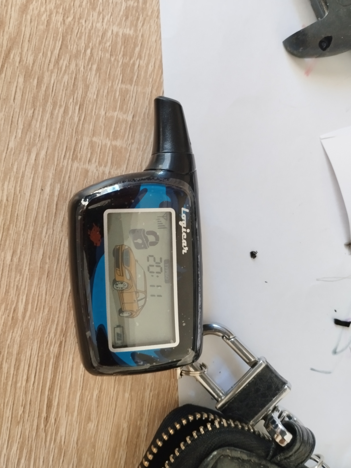

Подскажите, пожалуйста, как запрограммировали новый брелок?
Как запрограммировать брелок сигнализации Scher-Khan Logicar 4
Система имеет защищенный алгоритм записи новых брелоков, который исключает несанкционированную запись брелоков в память системы. Для обеспечения секретности записи не забудьте ввести код аварийного отключения PIN 1.
В течение 4-х секунд три раза поверните ключ в замке зажигания из положения OFF в положение ON. Выключите зажигание. Аварийная сигнализация вспыхнет один раз, подтверждая выполнение первого шага. Не позднее 4-х секунд после вспышки аварийной сигнализации включите зажигание количество раз, соответствующее первой цифре персонального кода (заводское значение «1»). Аварийная сигнализация вспыхнет один раз, подтверждая готовность ввода второй цифры. Не позднее 4-х секунд после вспышки аварийной сигнализации включите зажигание количество раз, соответствующее второй цифре персонального кода (заводское значение «1»). Аварийная сигнализация вспыхнет один раз, подтверждая готовность ввода кодов брелоков. Не позднее 4-х секунд после вспышки аварийной сигнализации нажмите кнопку I брелока, код которого необходимо ввести в память процессорного блока. С промежутком не более 4-х секунд Вы можете нажать кнопки I трех брелоков, тогда система запомнит их коды. Если необходимо записать код только одного брелока, то коротко нажмите кнопку I этого брелока три раза. Для выхода из режима программирования не предпринимайте никаких действий в течение 4-х сек. после записи кода последнего брелока. Последуют две вспышки аварийной сигнализации, подтверждая выход из режима программирования кодов брелоков. Всего в память сигнализации Scher-Khan Logicar 4 можно записать до трех брелков. Запись кодов брелков производится при выключенном режиме охраны. При записи новых брелков необходимо перезаписать и старые, иначе они будут удалены из памяти системы.

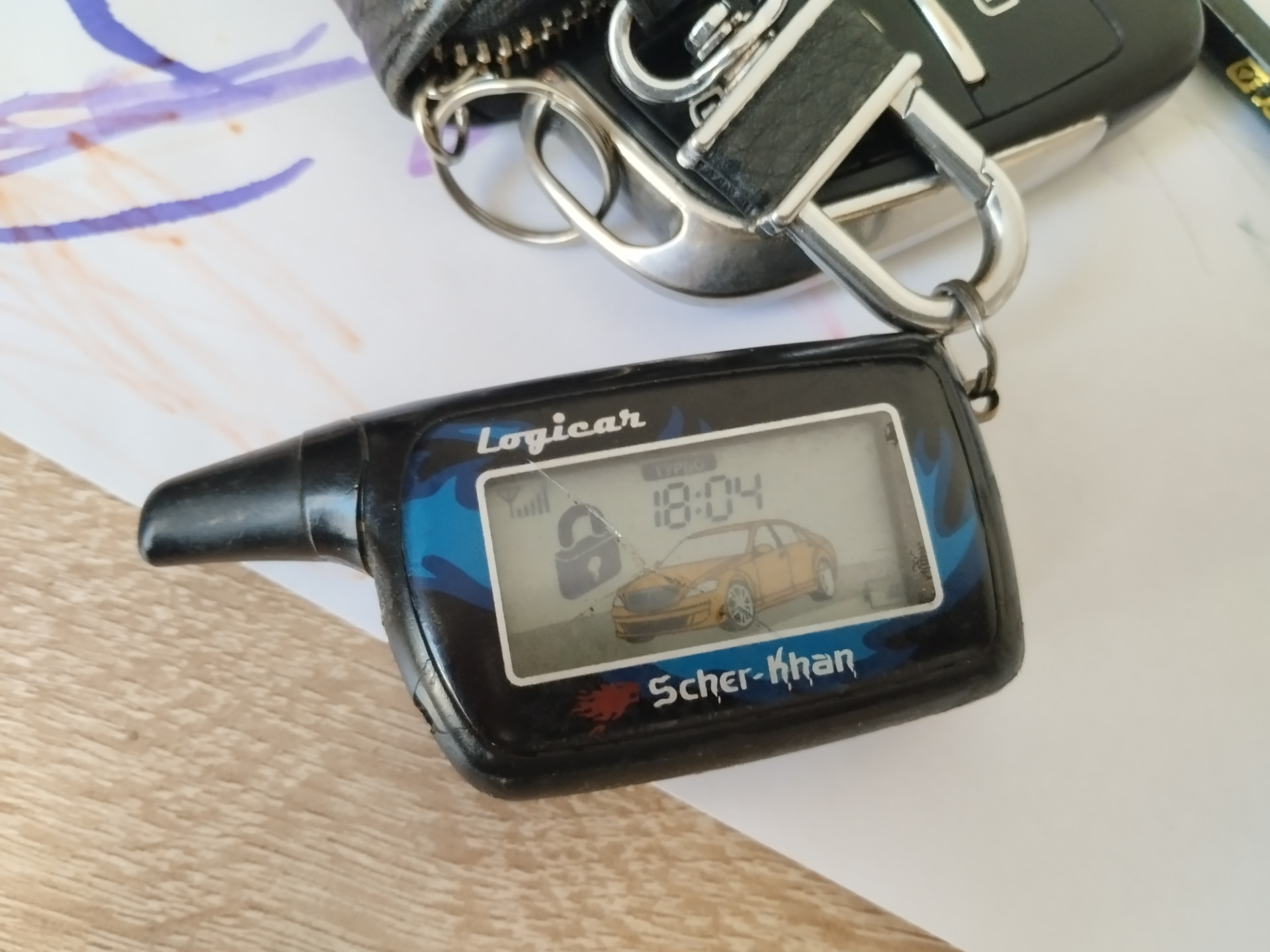

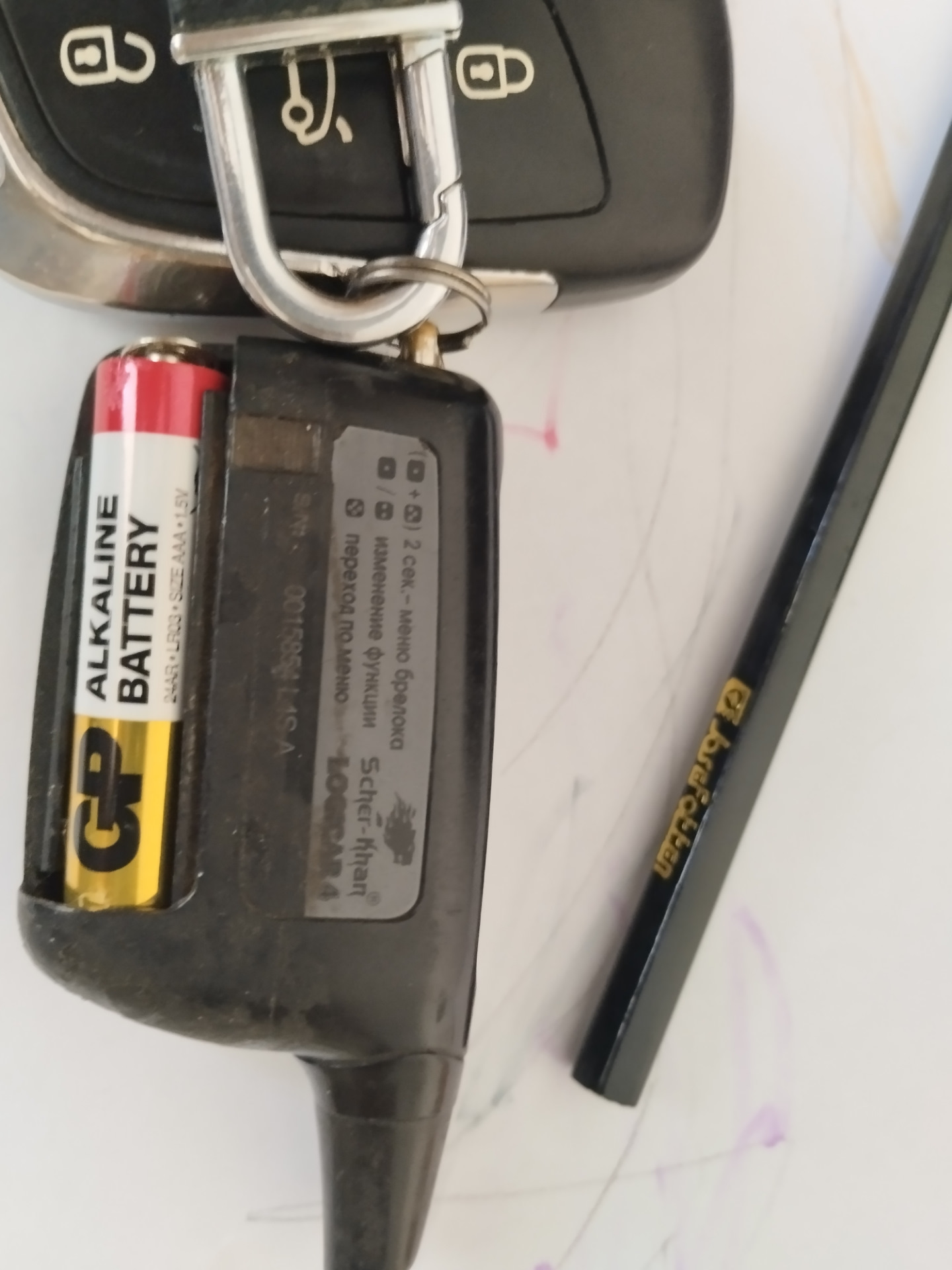

Я только корпус поменял. А так можно инструкцию открыть там есть способ привязать брелок при наличии старого
