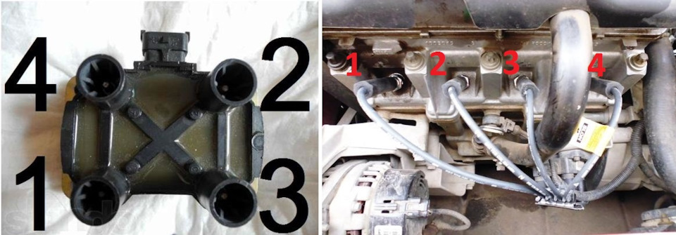

Вопрос вот в чем, во влажную погоду по мере прогрева ближе к 50-60 градусам машина начинает троить и глохнуть, если она сама заглохла и дать постоять минуты 3, то после запуска все работает штатно, я грешу на катушку зажигания( когда ставил новую то пару раз в дождливую погоду все было круто, но потом опять Геморой) старая катушка внутри трещала и вот когда поставил новую, то она вроде не трещала, но потом так же начала трещать внутри( пробоя на ружу точно нет, проверял). И вот в чем вопрос, может быть я не правильно накинул контакты на + и — и катушка внутри прогорела?
Но когда не троит вроде едет хорошо, не подводит и по трассе тоже все отлично
И еще момент, когда после того как заглохла выкрутил свечу из первого горшка и она на половину была чуть черная, как будто богатит и вот думаю просто плохая искра и немного топлива не догорает в дождь.
Может кто сталкивался или же подскажите куда какие провода на катушку должны идти, думаю купить новую и точно правильно сразу закрепить провода на нужных контактах

(-) должно быть к — коммутатор, (+) Б к плюсу зажигания. Вроде правильно подключено, лучше проверить. Эти катушки г, поставь инжекторный модуль (4х выводная катушка зажигания 2111…) они сейчас лучше по качеству. Переделывать минимум.
Много видел про катушку от инжектора, но многие говорят, что не особо хорошая идея, да и у кого-то крышки трамблера горят от этого
От распределителя датчик холла только. Чем плохо то. Сухие трансформаторы надежней, корпус трескается но это со временем.
,, От распределителя датчик холла только, , вот этого не понял?
Трамблер только на датчик работает, коммутатор то старый остается. Ничего нового там не ломается. Конечно инерционное опережение анахронизм но переделывать ничего не надо.
Для 08-099 штатной — заводской системы зажигания (в плане мощности искры и т.д.) за глаза. У коммутатора нормальный ток отсечки, провода по сопротивлению хорошие, по качеству наконечников — г-но, катушка масляная по параметрам вполне. Большее — это ловля блох. Сухие трансформаторы хороши, если это Facet или Bosch )))

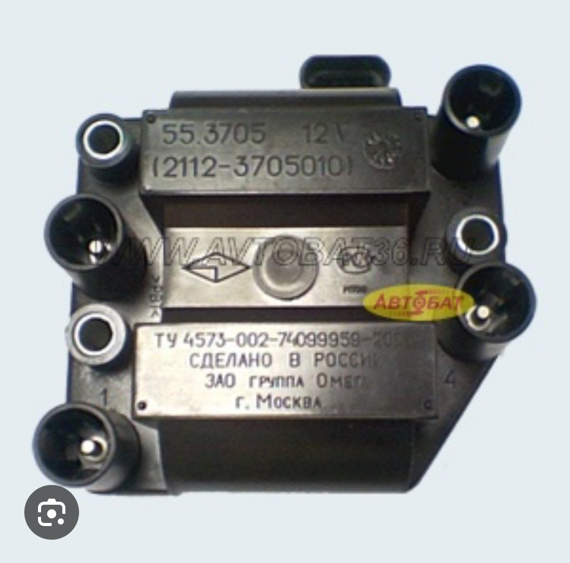

Вот такую сегодня отдали, буду пробовать с ней делать
Забыл, шторку от оки надо и второй датчик холла в трамблер вкорячить на 90градусов — это для попарного зажигания. Ну и провода подключить и модуль закрепить. Проще варианта нет. Поискать родную катушку хорошую если только и не переделывать. Видел кто то эмулирует второй датчик транзистором.
Так и без этого делают, модуль по сути вместо штатной катушки ставят и все, без доработка тркмблера и тд
Может и работает, но что точно будет — перегрев катушки соответственно снижение её ресурса. Смысла нет.

Провода правильно одеты- двойной (питание) на плюс, коричневый от коммутатора на минус. Катушка, надеюсь, не от классики с контактным зажиганием. Во влажную погоду может быть где-то утечка тока и тупо не хватает на искру.
Ну уже хорошо, но покоя не дает треск внутри катушки, я когда ее новую подключал провода эти туда сюда переключал что бы понять если ли какие изменения и это могло подпалить внутри что то?
На счет испортилось ли что-то если перепутал провода- не знаю …

У тебя 2111 который пришел на смену двс 2110 и нет катушки зажигания точнее 4х выводная катушка.
У меня 11193, и это называется модулем зажигания, а принцип один и тот же — дать искру цилиндрам.
Модуль построен на совершенно другом высоковольтном трансформаторе и имеет коммутаторы на борту. Принцип (цель) может и один, да работают по разному и соответственно проблемы другие. Ну так правильно 111. Помимо системы зажигания много чего ещё изменено, проще перечислить что взаимозаменяемо.
