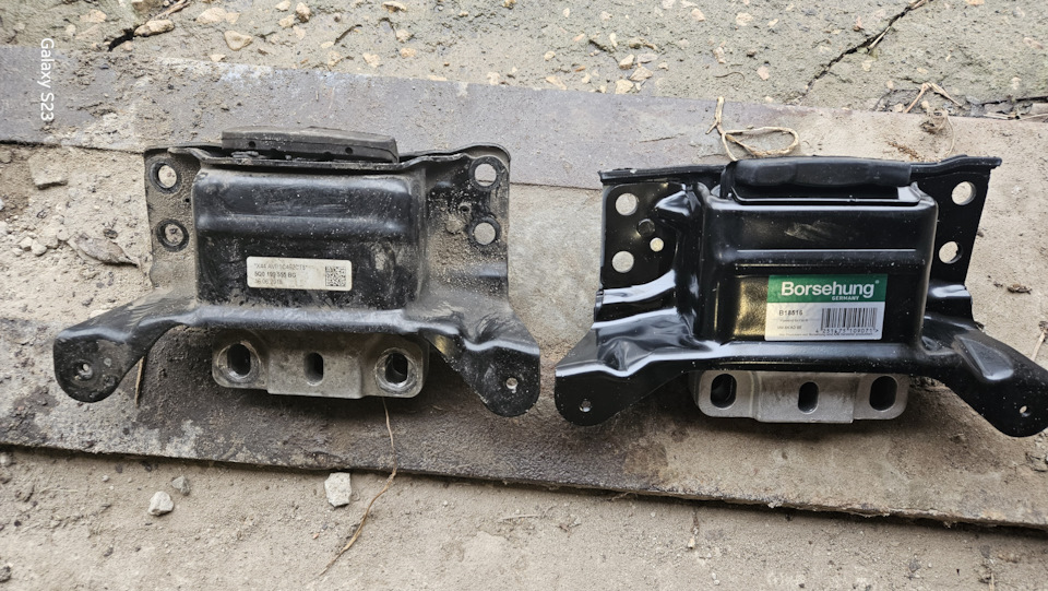

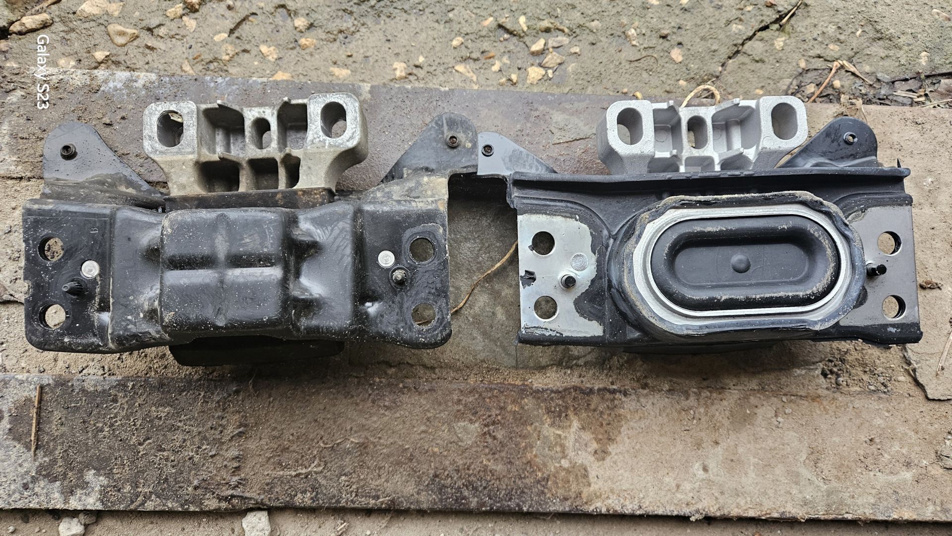

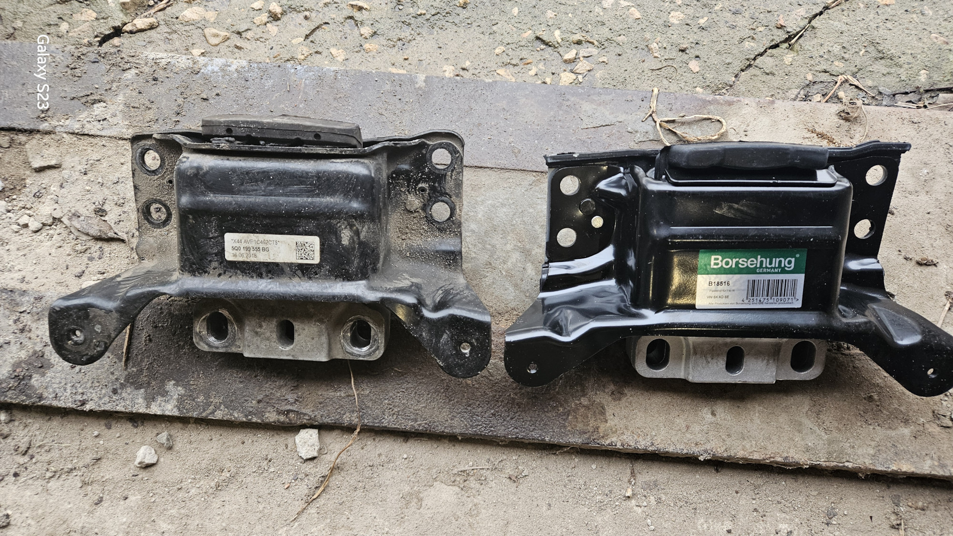

Заскрипело резиновыми нотками под капотом при трогании и торможении двигателем. Знакомая песня — подушка коробки.
Стоял лемфердер установленный мной 90 тысяч назад. Его сменил borsehung b18516. По конструкции она чуть другая. Мнения разнятся. Кто то утверждает что она гидро, кто то что не гидро. Доподлинно неизвестно. Вибронагруженность кузова сразу снизилась, зуда при старте с места стало значительно меньше и как то даже уютнее что-ли.

Где фото скрученного жгута проводов в коробе?
