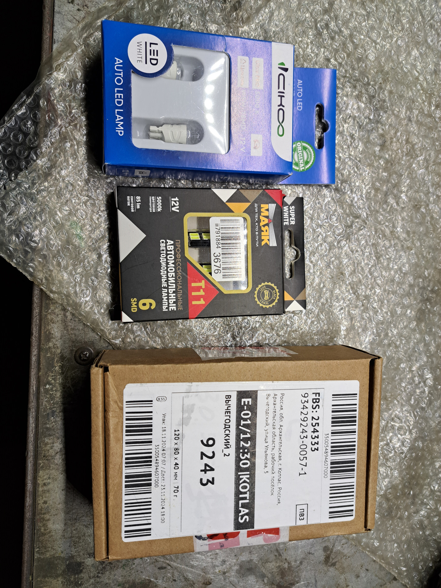

Запчасти на фото: 120X80

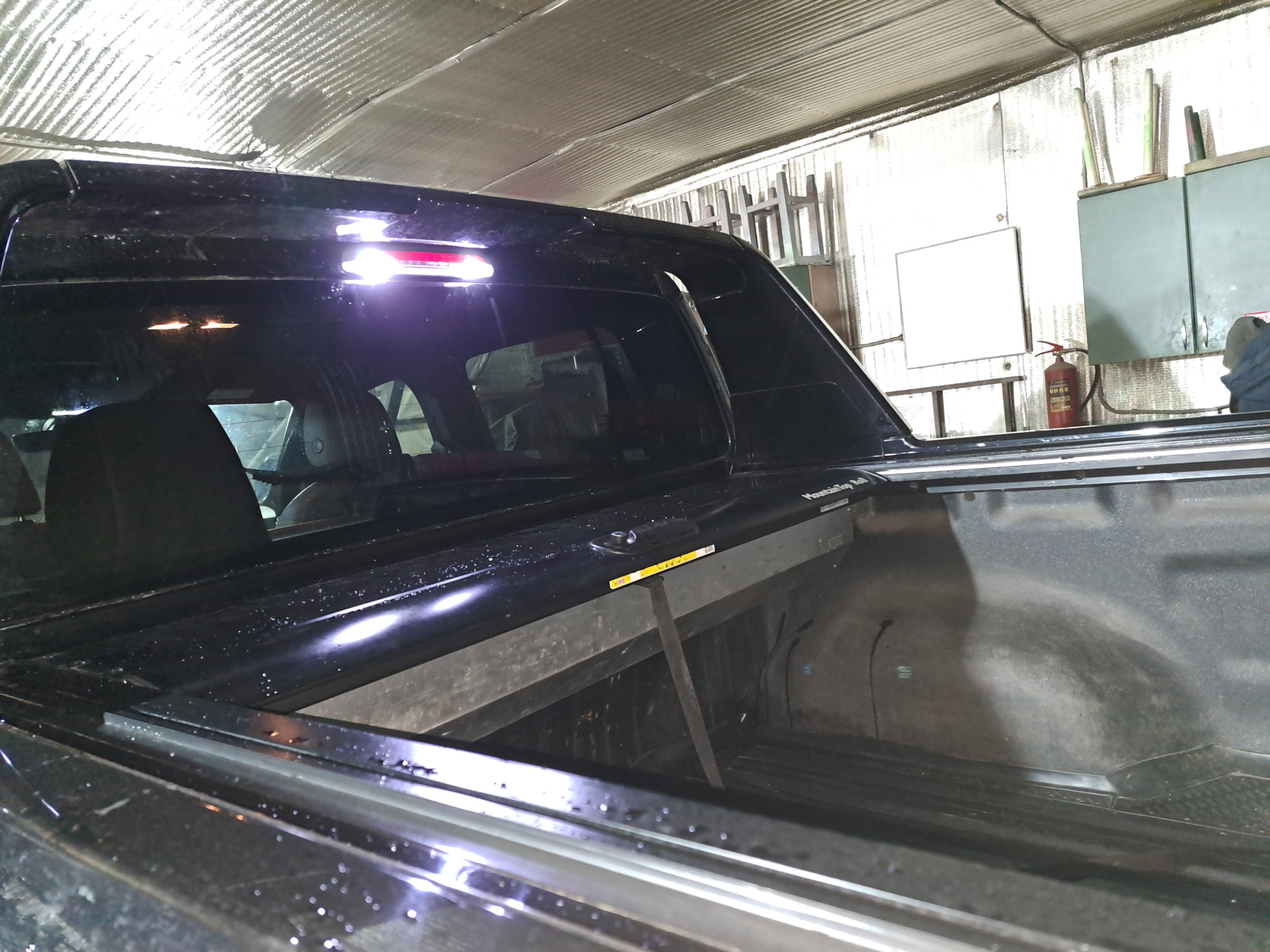

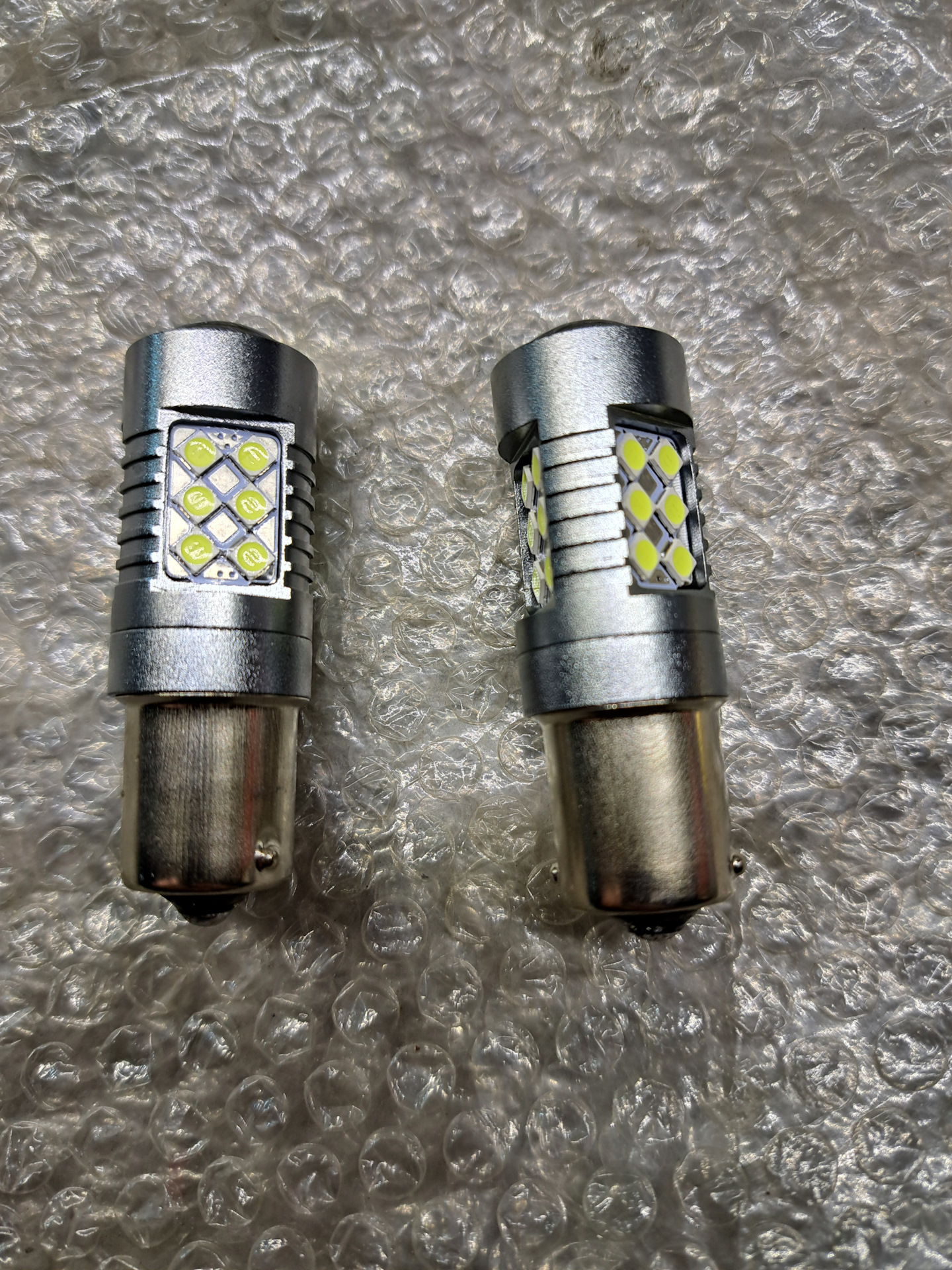

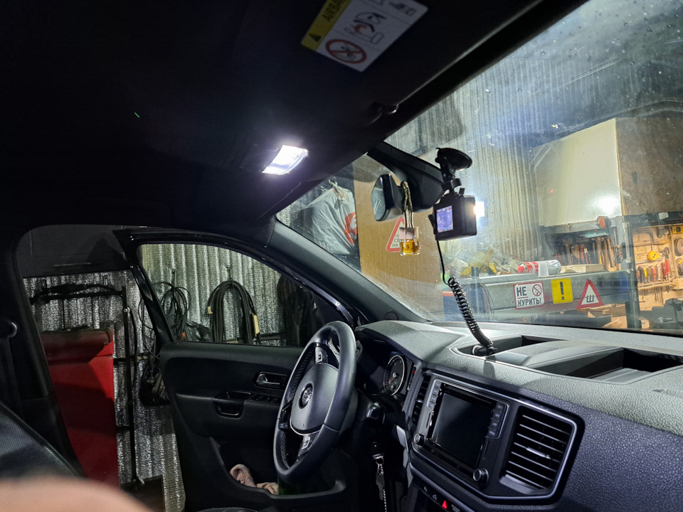

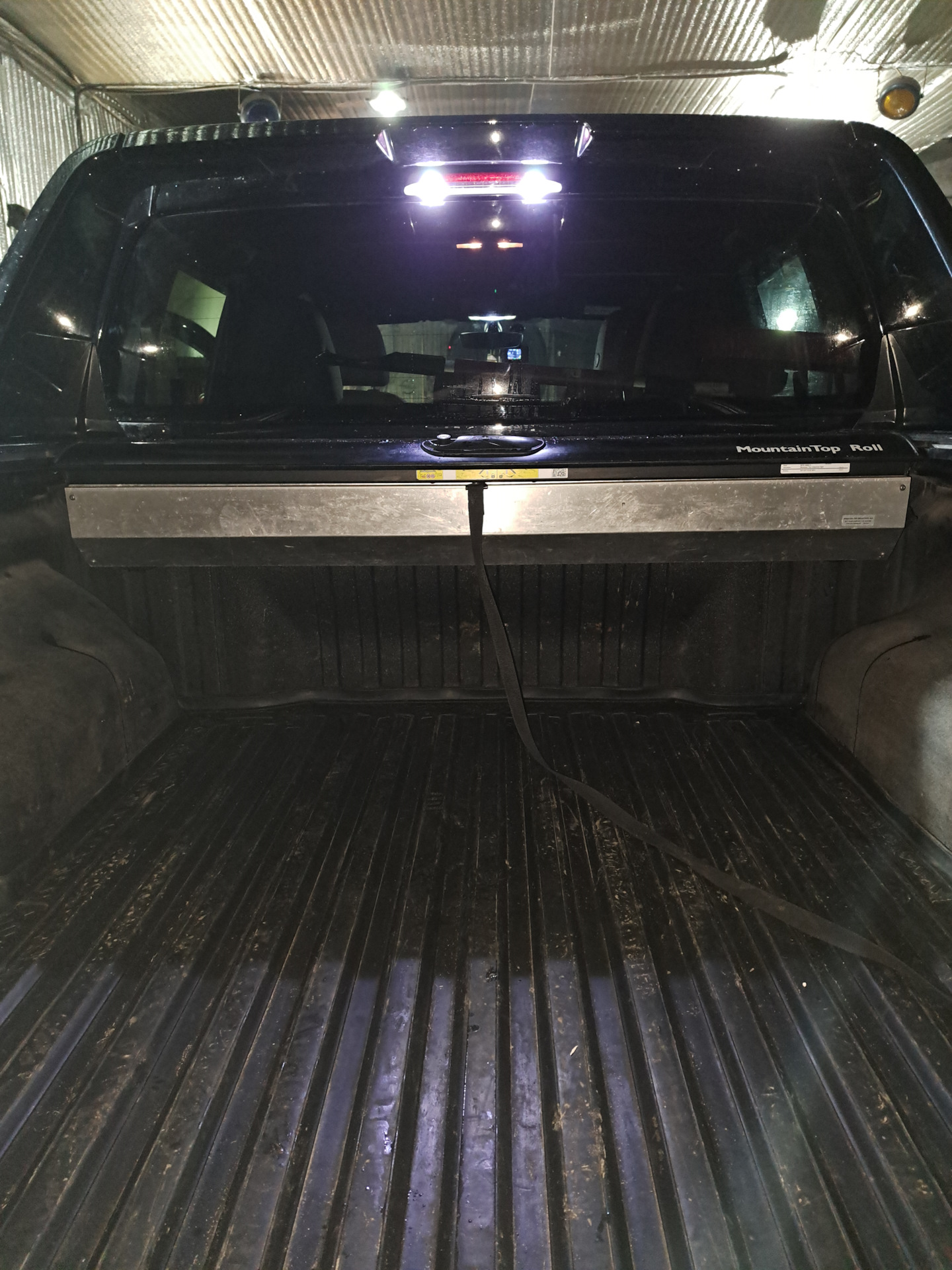

Меняем всевозможные лампы накаливания на диоды, исключение составили только лампы поворотов, габаритов, стопсигналы.

Класс, а подскажи у тебя уплотнители протекают или нет, а то смотрю по фото разводы на потолке?
Не замечал пока…но разводы видел, может чистили у ручек…
Текут уплотнители под болтами на крыше, распостраненная проблема на амароках, с белым потолком сильно кидаются эти разводы, надо снять заглушки на крыше, выкрутить болты и промазать герметиком по контуру
Спасибо за совет

Ну Philips нормальные лампы, хоть и китайские. А всё остальное очень ненадолго.
И это если они не будут мерцать в выключенном состоянии, высаживая АКБ.

"исключение составили только лампы поворотов, габаритов, стопсигналы." Что останавливает?
галоген для этих целей всё таки надежнее…)))
