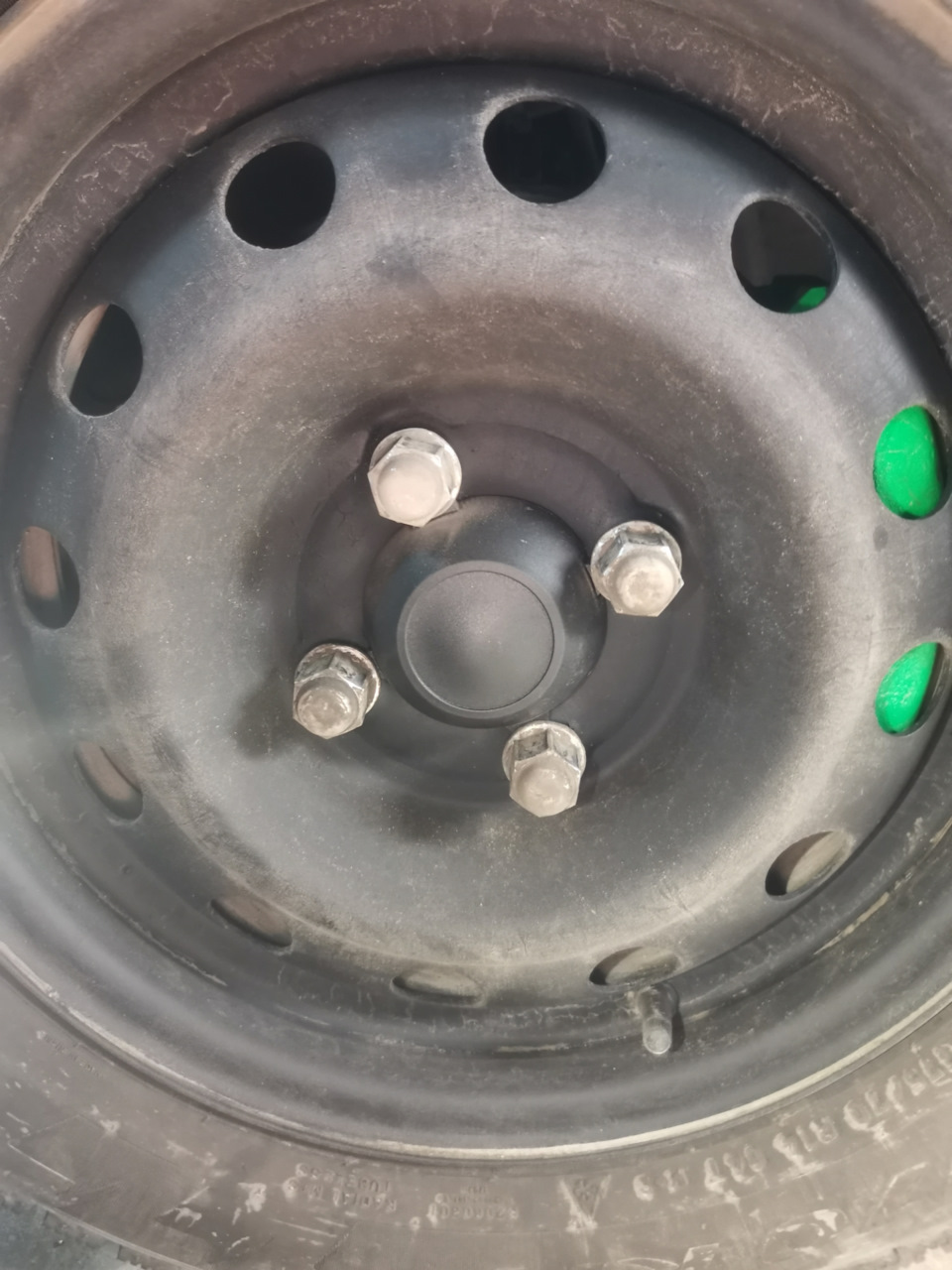

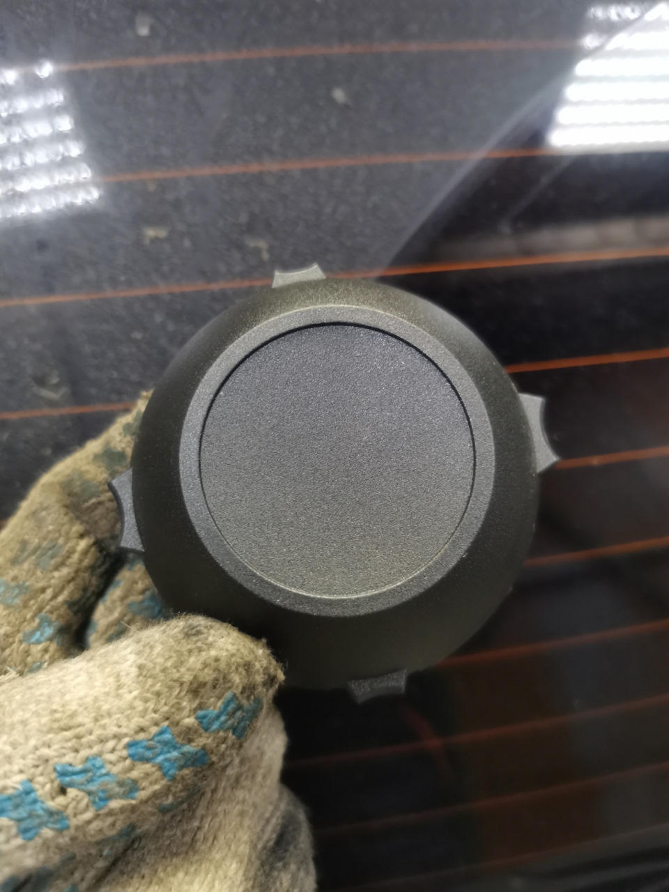

И снова приветствую. Решил закрыть центральные отверстия штампов. Ни на что особо не влияет, больше и для эстетики, ну и ступичные гайки будут меньше засераться.
Комплект 4шт от логана, неоригинал, естественно, под маркой MANNOVER, артикул MR8825878KIT, 254 рубля в автодоке.
Запчасти на фото: MR8825878
На задние колёса встали вообще идеально без каких-либо доработок.
На передние пришлось хорошо прогреть феном изнутри и пальцами (в перчатках!) выгнуть наружу. После чего всё тоже село вплотную.
Подойдёт в принципе на любые штампы с разболтовкой 4х100, особенно если колёсные гайки имеют конус для прижима родных полноразмерных колпаков.

И все это выйдет не дороже 250р?
Так и на гайки теперь просятся колпачки)
А вот это зачем? Только для цвета? Они ведь и гайки не целиком закрывают.
Вот слезет если покрытие хромированное от ударного гайковерта, тогда можно будет и гайки поменять
