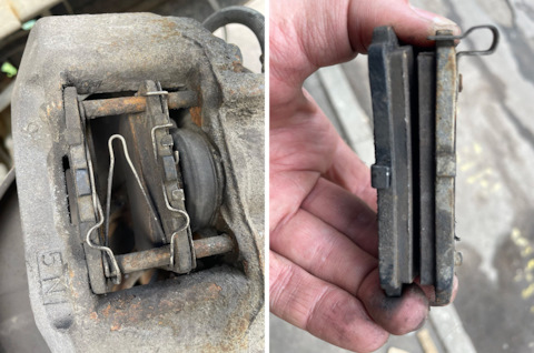

При внедрении подвески обнаружен пыльник на поршне переднего суппорта, вылезший из своих пазов (видимо мои кривые руки при обслуживании по весне его выдернули, хотя вроде не трогал).
Да и тормозить стал как-то не так, попомер чуткий.
Было принято решение внедрить поршни альфа инжиниринг в круг.

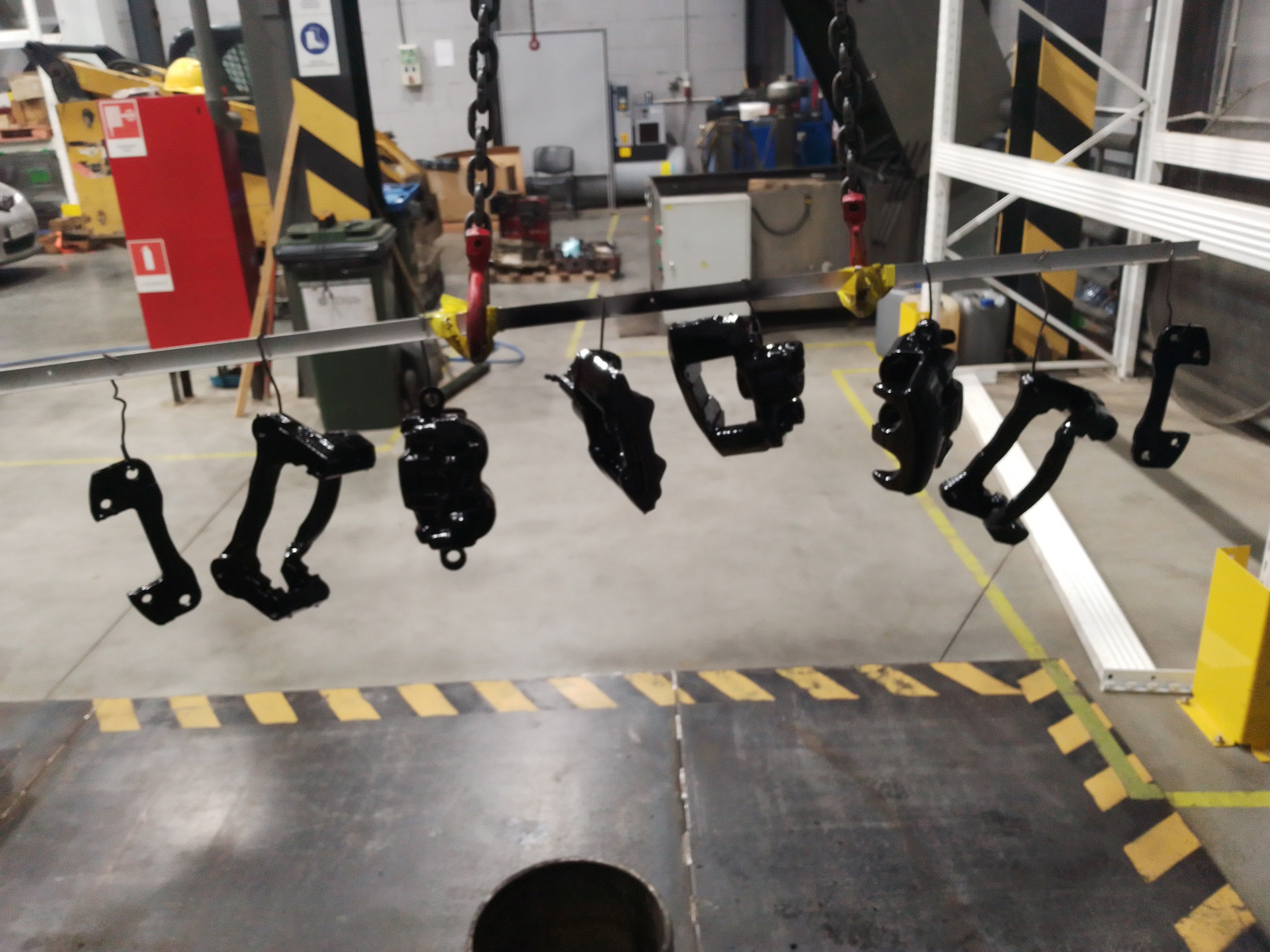

Посылочка приехала, суппорта пару дней повалялись в лимонке, очищены болгаркой, попескоструены пазы пыльников, задуты краской.
К сожалению жизненные обстоятельства качественно покрасить/просушить не позволяют, сделано было что бы тормоза работали более адекватно, плюс обслуживание перед сезоном.
Комплект нержи встал нормально, ньюансов не возникло.

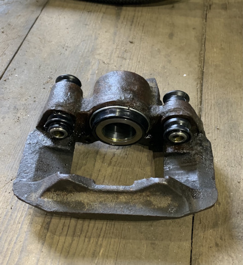

На переднем поршне одеваем пыльник, расправляем вниз, что бы кромка свободно висела, вставляем в пазы и дальше вставляем поршень в суппорт.

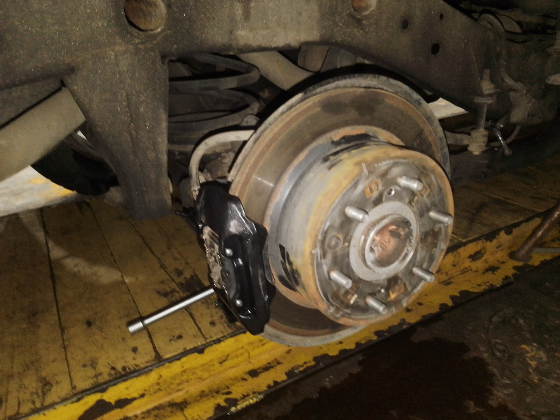

На задних суппортах нужно просто аккуратно установить кольцо на пыльник поршня.
Попозже наверно опять сниму, опять закуплюсь новыми резинками и отдам в какую нибудь контору, которая занимается покраской суппортов, самому-нужно много времени.

Я как пользователь нержавейкой скажу так 😏, не особа она и помогает.
Закисает чуть дольше, но закиснет если не обслуживать.(по мне лично, выкинутые деньги. Это я про то что в свое время потратил 12+ в круг)
Я после года использования нержи, на зад купил просто новые суппорта(аналог) .
Давно читаю про секс с нержавейкой… Пришел и мой черед что-то делать с закисшими суппортами (112000). Заказал новые суппорта (аналог), через пару дней придут, поменяю, посмотрим сколько проживут…
Через "ЭТО" должен пройти каждый паджеровод😂😂😂😂
Использую чужой опыт и не буду проходить через «ЭТО» 😂😎
FORESTERforester
Ну у меня нержавейка второй год на задних суппортах. Забыл о проблемах как о страшном сне.
Она лучше.Но не отменяет обслуживание.Просто чуть реже.
Так это относится к любому механизму. Основная задача и состоит в "чуть меньше"
