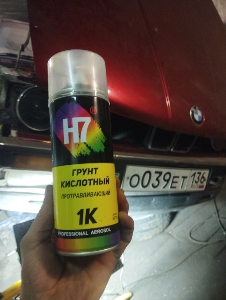

да, если у вас обновлённый метал, необходимо покрывать его эпоксидом, так как он не пропускает влагу, от слова полностью, в отличии от кислотного . И да предед нанесение любого грунта поверхность рекомендуется хорошо подготовить, но для этого надо время и терпение
Эпоксидный грунт нельзя наносить на кислотник, нужно было перекрывать акрилом и уже потом наносить эпоксидный. И эпоксидником надо покрывать с пистолета тонким слоем, толстый слой со временем начинает отслаиваться

Это вы про кислотный грунт ?
Я эпоксидный по верх кистью в два слоя потом, просто кислотный протекает не плохо в щели
