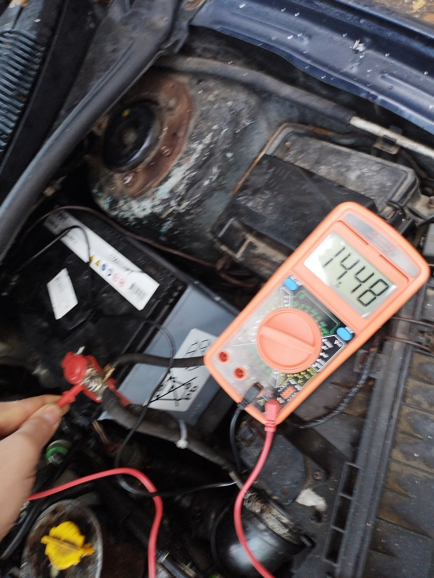

С прошлой записи (а это снятие и выхода из строя генератора), за это время я успешно поставил обратно новый. Все там же во дворе, где и снимал. В принципе, как обычно и является на самом деле, ставить быстрее и проще, чем снимать.
С новым генератором HAIMA все хорошо, работает исправно и стабильно показывает напряжение бортовой сети.
С учетом погрешности измерений и расположение вольтметра (в прикуривателе), то на нем стабильно 14,4, под нагрузкой фар, печки и музыки 14,3. Фото не прилагаю, т.к яркий свет от него дает размывчатую картину))

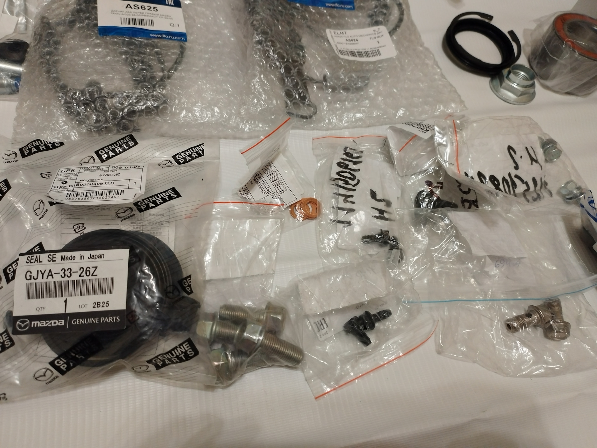

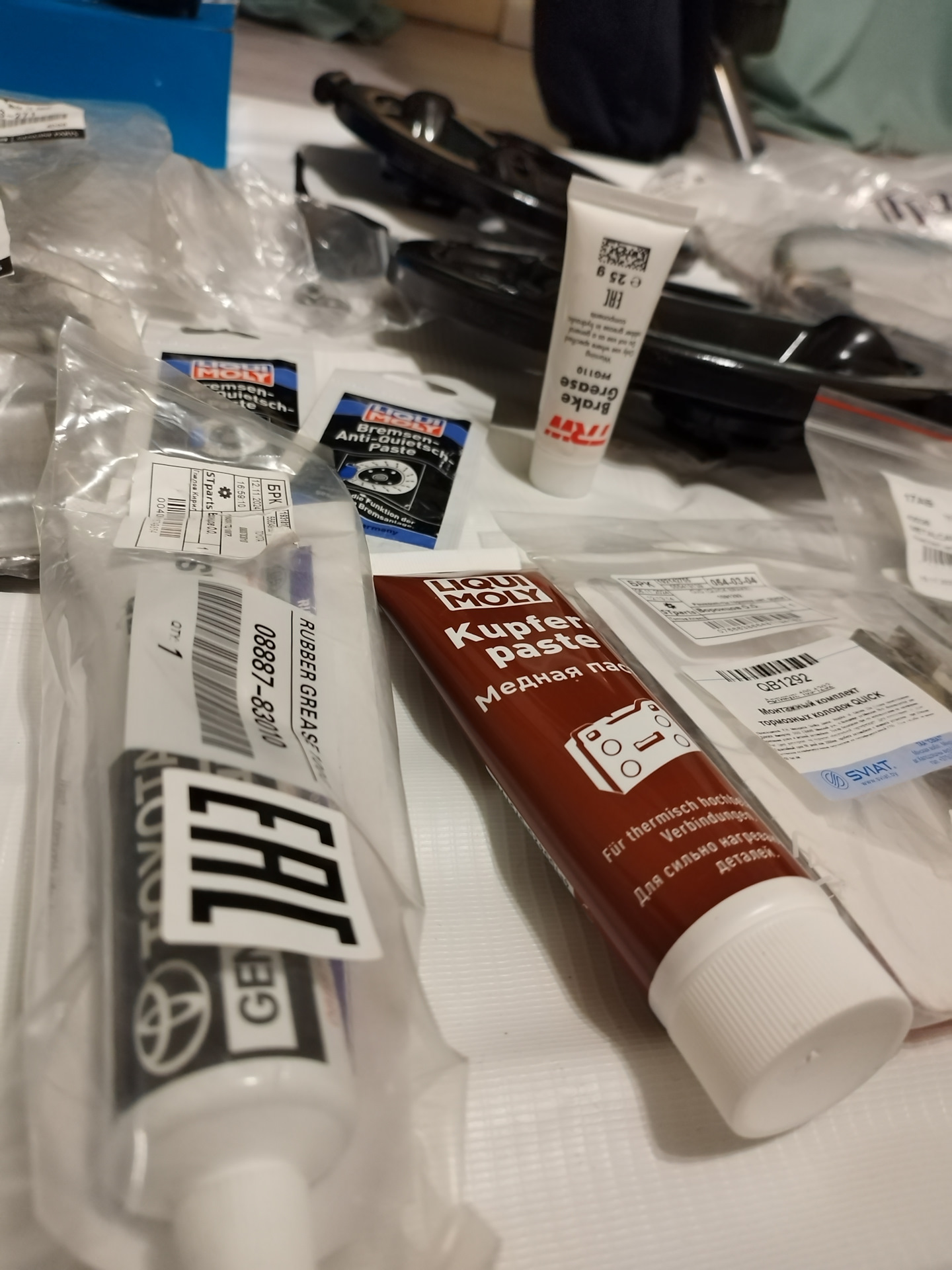

Так же, как следует из названия записи (собираю ТО для тормозов и всякое), попутно приходят всякие ништячки для обслуживания тормозов. То есть, заменить диски (барабаны) + колодки с жижкой, я заменил, но все равно обслужить тормоза необходимо. Это я и оставлял на "попозже", т.к зае…ся ковырять все лето в гараже машину и хотя бы чуть перед сезоном дождей и холода успеть "мир повидать". Второе из этого я успешно сделал, а первое оставил на зимние вечера. Вот они и подкрадываются.
Сразу скажу, что собрано не все, еще не хватает некоторых сопутствующих, как и кошелька из резины, чтобы все разом это провернуть)))
Еще нужны передние тормозные шланги, задние датчики АБС и некоторый крепеж (Но, это уже в пути)
А пока несколько фото для апперетива)))
Вроде бы собираешь собираешь, а сейчас глянул: "Пффф, и это все?"
Как-будто в продуктовый магазин сходил. Терминал оплаты карточкой пропикал громко и долго, а пакет открываешь дома — "А че я купил?")))
ТО и сборка будет проводится комплектующими в соответствии схемам каталога.
И в таком духе (все фотограффии и картинки все равно не получится загрузить из-за ограниченного количества)
Для наглядности смысл понятен, от чего идет отталкивание комплектование необходимым для переборки.
Непосредственно перд сим актом я сделаю отдельную запись с "расходным материалом".
Но, скажу сразу, что-то ехало естественно не только со складов поставщика запчастей, но и сторонних ресурсов. Например, тросы ручника были заказаны с Алика
Я их измерил рулеткой и длины соответствуют каталожным — Правый 1760мм, Левый-1740мм (где-то указывается 65\45 соответственно, я думаю с учетом "бобышек")
Опорные щиты само собой ехали с разбора из Барнаула, заказанные через Дром, вместе с креплением троссов ручника к кузову.
На фото видны так же и другие вещи, попавшие под замес:
— Ступичный подшипник передний (зашумел через некоторое время после покупки) FAG Арт. 713615030
— Пыльник (кожух защитный) тормозные дисков передних — MAZDA Арт. B25D-33-271 (ЛЕВЫЙ) и MAZDA Арт. B25D-33-261 (ПРАВЫЙ). У меня с авто при покупке стоит один справа.
— Подушка двигателя передняя — KAVO PARTS (Нидерланды) Арт. EEM4524. Я нашел, все-таки, подушку для ДИЗЕЛЯ! Сейчас стоит от бензина TENACITY, идет на пробой при троганьи.И просела.
— Пыльник вилки сцепления MAZDA Арт. FE5116214A . Сейчас стоит непонятно что, и явно не совсем родное. Каждый раз гляда на него, страшно подбешивало. Ехало ко мне 14 дней))
— Новый болт крепления шаровой опоры MAZDA Арт. GJ21-34-098B и гайка к нему MAZDA Арт. 999401001S. Просто в прошлый раз при сборе подрамника и сопутствующего, закручивая шаровую, на левой стороне сорвано было или сорвал. Решил, надо тогда для красоты и на правую сторону поставить новые))
— Задние колодки ZEKKERT Арт. bk-4025 я купил из-за шплинта крепления планок. Он идет длинее и на одну сторону. Потому что на старом образце это шплинт насквозь колодки. Рычаг троса ручника снаружи, а флажок для доводчика получается с внутренней стороны барабана. Не очень удобно.

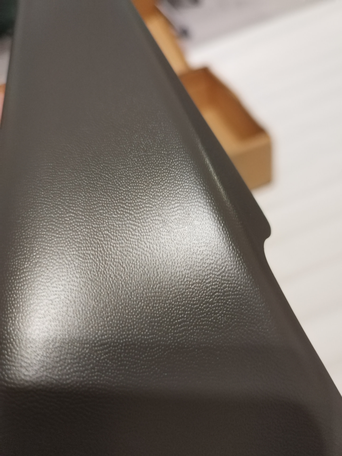

Далее, удалось по хорошей цене нахватить на всем известном ресурсе частных объявлений передние оригинальные брызговики MAZDA Арт. CBY7-51-83Y
У меня их нет и не было при покупке с авто. А вся снежная каша очень хорошо налипает к порогу.

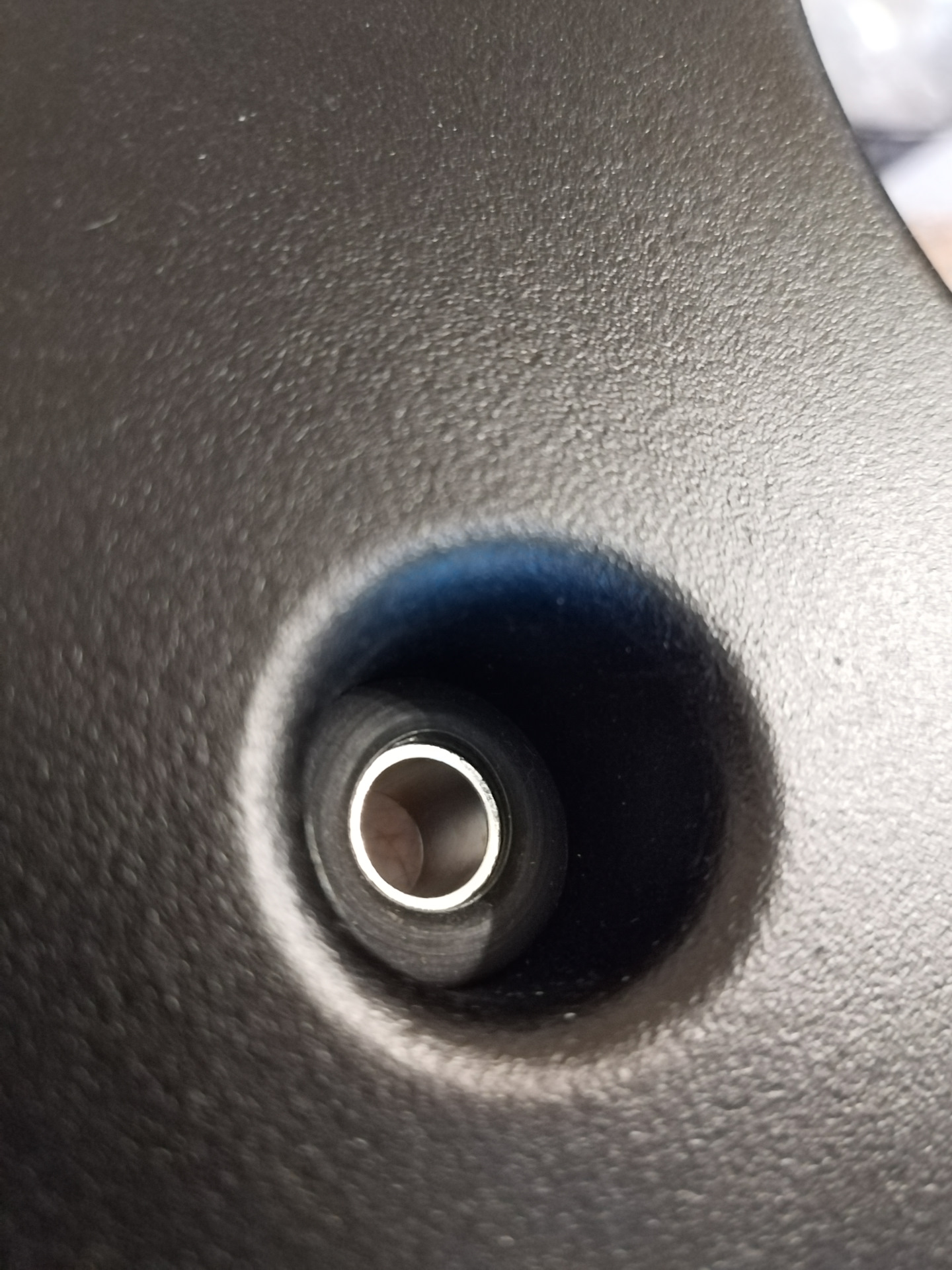

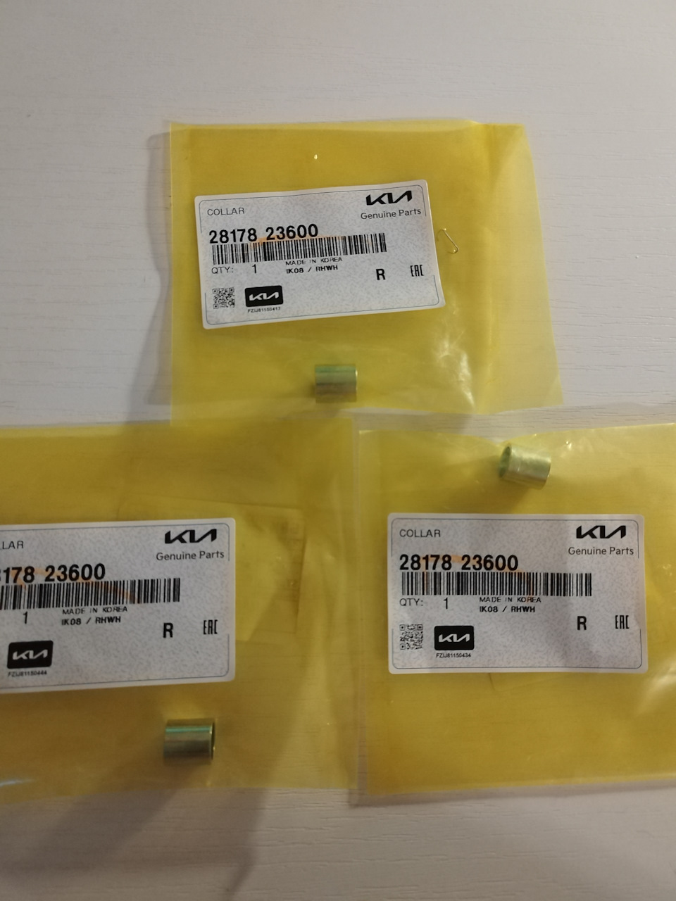

Так же поставил на декоративную крышку то, что должно стоять. Конечно ПОЧТИ по заводу, но аналогом от KIA\HYUNDAI тоже отлично))
Опора (втулка) декоративной крышки ДВС — по наименованию в базе идет как шайба D=8мм HYUNDAI\KIA Арт.2817723600 (3штуки)
И металлические втулки для них же — HYUNDAI\KIA Арт. 2817823600

У меня без потребителей 14.0 и чем больше потребителей, тем выше напряжение в бортсети (смотрел как раз на приблуде в прикуривателе). Самое большое показывало 14.5: фары, печка на всю, даже обогрев заднего стекла включил для интереса и музыку выкрутил почти на всю (с сабвуфером)
на старом генераторе доходило до 14.8В, с потребителями 14.6В было. Но, надо не забывать, у меня дизель и управление LS, мимо мозгов
понял, дизелем ни разу не владел и не знаю про него толком ничего)
как и я))) да и про разности генераторов узнал сам в новинку для себя )) Хотя, сейчас могу сказать, конкретно этот дизель, не такой уж мудреный, но все равно своя специфика есть
