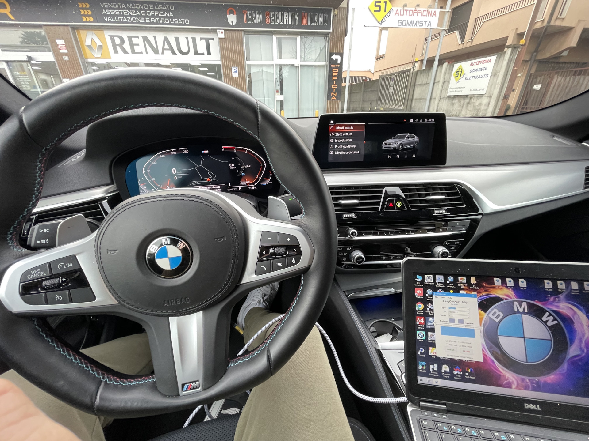

С помощью Bimmercode закодировал аварийную ошибку SOS
* Выберите в меню "instrumental cluster".
* Выберите "expert mode" и подтвердите, что вы осведомлены о риске
* "Meldung_0299" введите поле поиска
* Выберите "nicht_activ", вернитесь назад и нажмите "code".
Просто решил, что передам это всем, кто, возможно, ищет временное решение и отключает сообщение об ошибке SOS, которое продолжает появляться, когда вы открываете дверь. Удачи

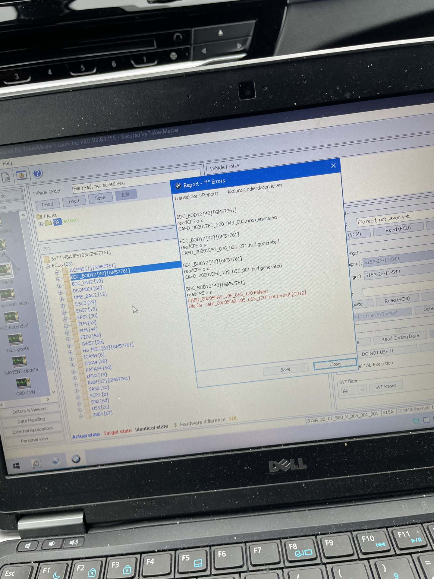

На mgu я отключал 2 параметра. В блоке телематики и комби. Посмотрите истой или есис. Тематика должна быть. Может лаунчер старый. Или версия программы . Он тогда не все блоки видит

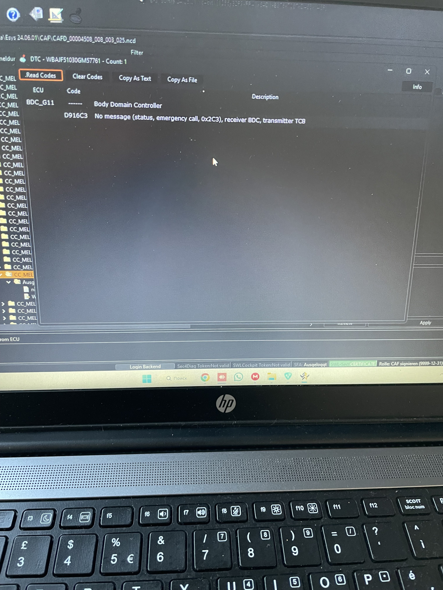

Вот все блоки, сначала я не мог считывать блоки для дальнейшей изменений параметров FDL так как машина имела обновленный Istep 2024 года а мой установленный Esys 3.30+ launcher читал до 2018 года и я докупил EsysUltra + Esys 24.06 теперь могу открыть все блоки но без успеха
5GELO
Если вы про блок АТМ то его у меня нет
Если у вас его нет, откуда ошибка. Она связана обычно с блоком телепатия
Очень интересно, получается так, машинка дорест и на ней установлен комби и мгу от LCI ( куплена уже с этой модификации) я не спец но получается МГУ установлен без блока АТМ, а кокой блок тогда отвечает за телематику ?
