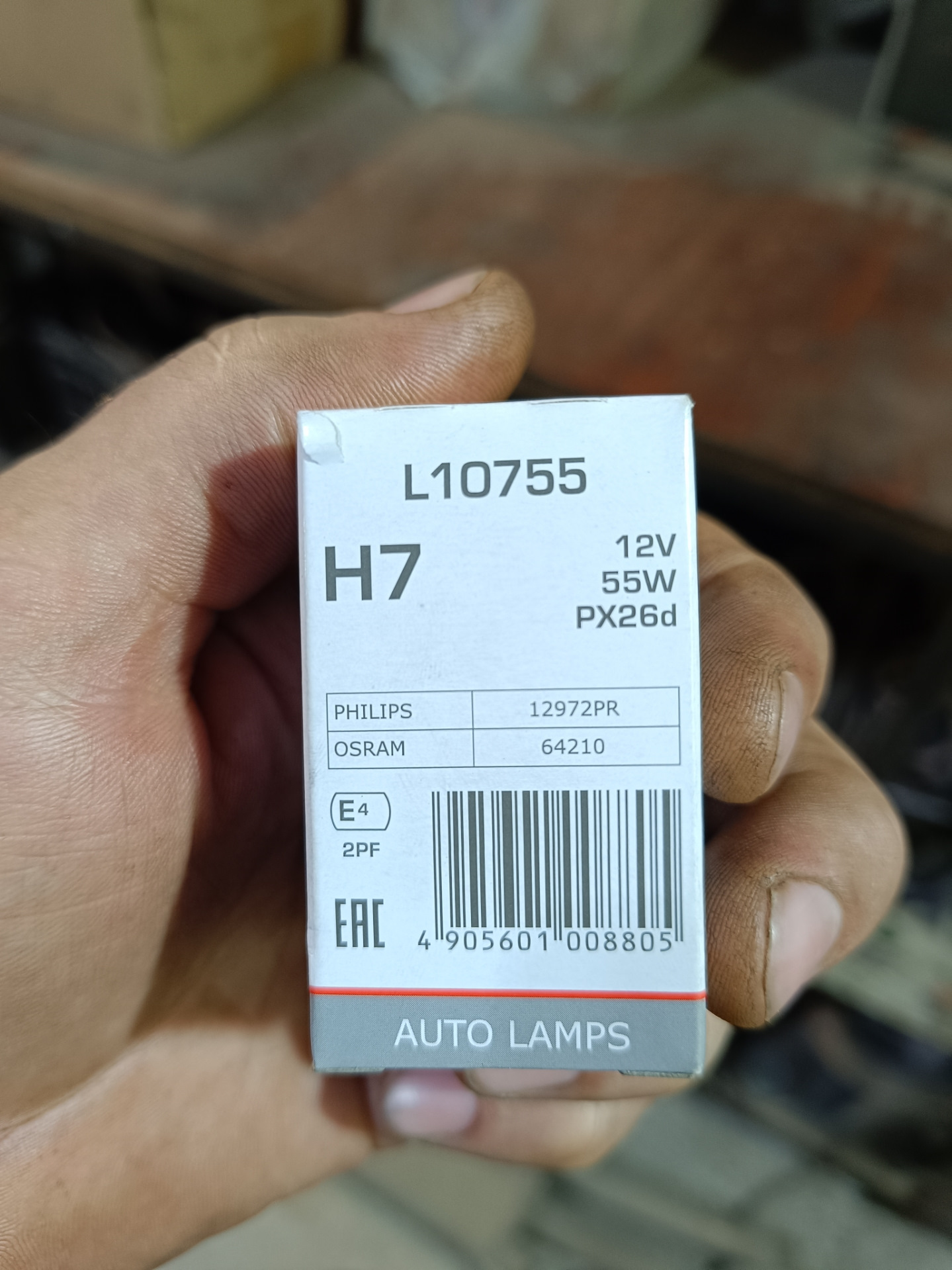

Загорелась ошибка по адаптивному освещению, но нас таким не напугать. Сразу проверяем работоспособность подсветки поворотов и вот оно, одна лампа перегорела ставим новую и едем дальше✌️😉✌️

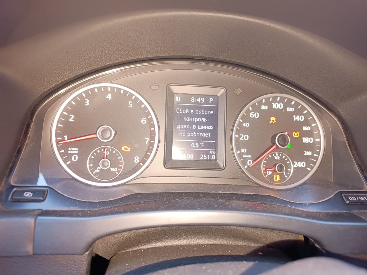

Да тут не только колеса. Тут куча всего. Ладно в этот раз заводится. А так горит предохранитель 23 под капотом. Его меняешь и снова ездишь. И причину не можем поймать. На этом предохранителей пол машины сидит. От блока абс и колёс, и чуть ли не реле бензонасоса. Возили авто, смотрели. Не чего не могли найти. Где то разовое коротит. Ошибки стираешь и все пропадает. Так уже 3 раза.
Вот единственный нюанс, что с предохранителем вопросов не было. Но симптомы одинаковые. А ты не смотрел по схеме, на какие системы идет этот предохранитель?
Как раз и смотрели. Там куча всего на нем висит. Все проверили, все разьем почистили и продули. И опять это выскочило. Есть 2 ньюанса когда это появляется. Когда резко похолодало и слякоть была и когда от дома по грязи проедет до асфальта. Ступицы все родные. Хочу все датчики ещё раз проверить и вся что с абсом связаным. При том что на голтфе там же езжу и нет этим проблем. Машины одного года.

Может просто колеса с разной скоростью крутятся и она думает что колесо спустило

У меня такой прикол был из за подсоса воздуха. Патрубок с дмрв слетел.
И предохранитель горел при этом?
