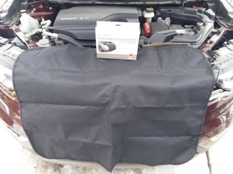

Приветствую всех у себя на бортовике.
Не секрет для Колеосоводов и других автовладельцев, в зимний период существуют трудности, дворники находятся в зоне покоя, где нет обогрева. И как следствие при движении в мороз и снегопад получаешь обмерзание дворников. Одним словом — проблем! У меня один раз в сильный снегопад при -27, в пробке, дворник примёрз и его вывернуло, когда поводок пошёл вверх.
Было конечно желание в зону покоя дворников наклеить полоску с нитью накаливания, даже с Дмитрием прикупили такие…писал об этом в мае www.drive2.ru/l/674661435388751105/
но геморройный процесс снятия торпедо отсрочил данную идею на неопределенный срок…
Можно конечно покупать дворники со смещением, но их ещё нужно найти, а если найдёшь, то дюже не дешёвые они.

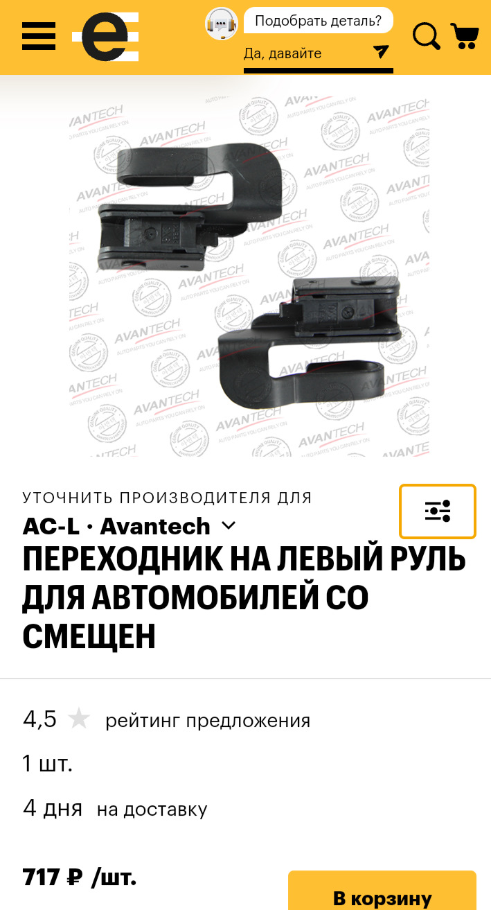

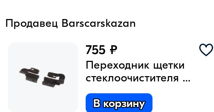

Я слышал о переходниках, долго искал их, на WB один раз появились, но за 1.5 тысячи меня задушила жаба. На OZON цена у двух продавцов тоже были 1158 и 1340. Но, лично я считаю, что цена этих переходников реально завышена. На ноябрьские скидки черных пятниц у одного продавана упала до 550 рублей. Ура, заказываю! Пока оформлял, цену подняли в 755…короче успел, взял, сейчас вроде тоже за тысячу подняли…

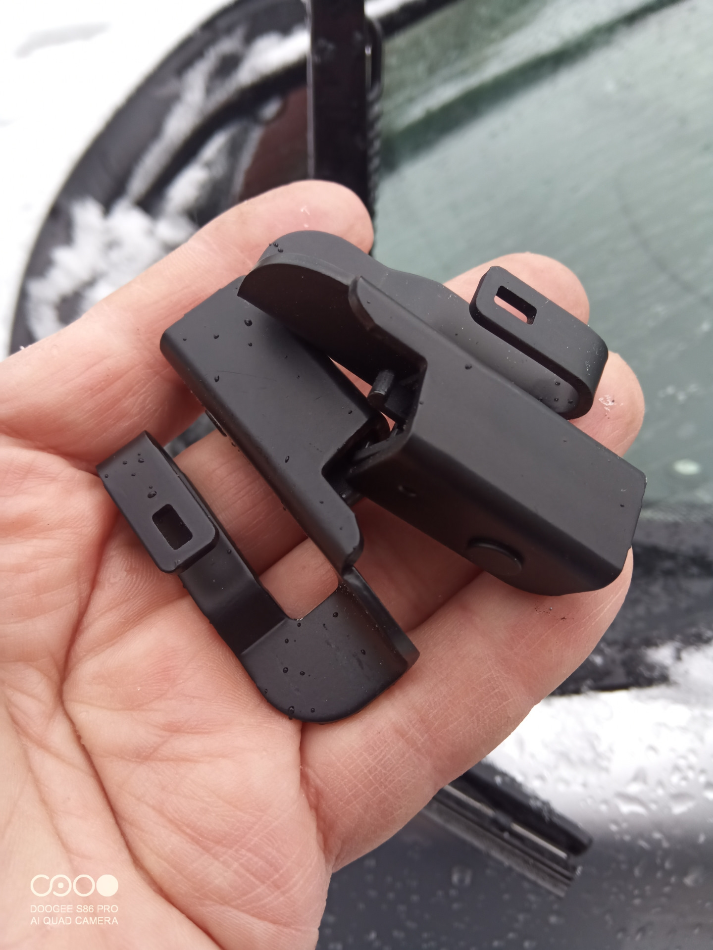

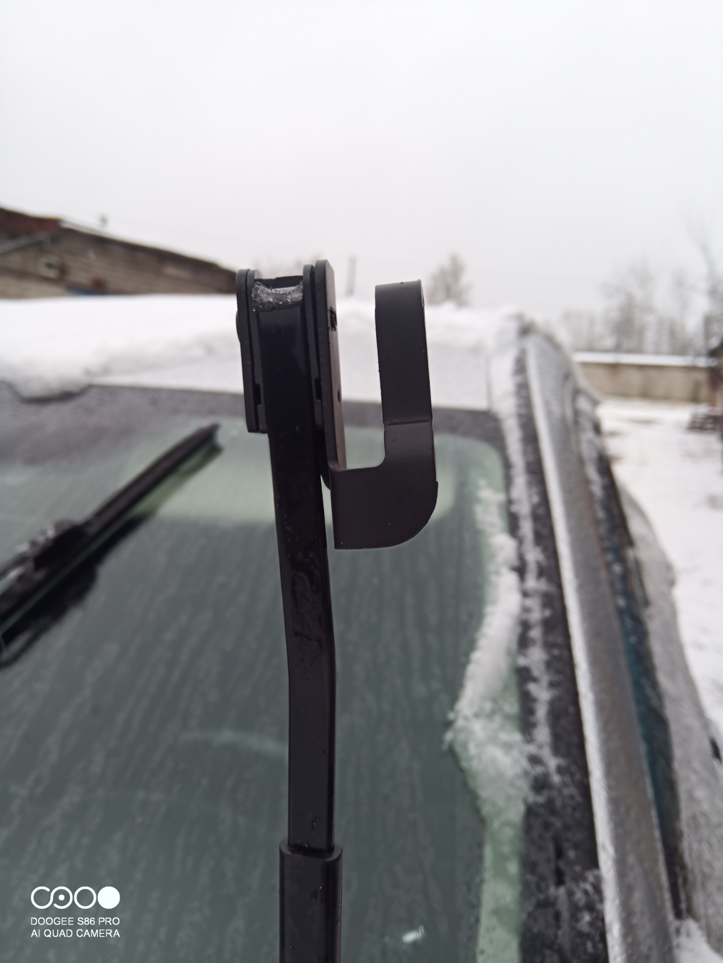

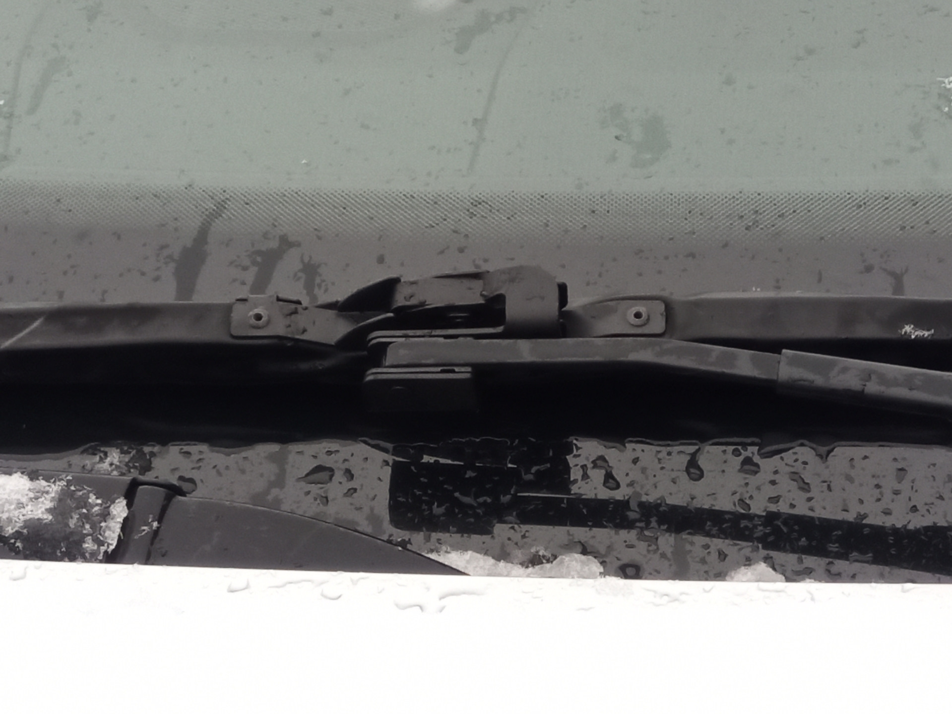

Что могу сказать, по первым впечатлениям доволен. Насадка выглядит мощно, встала чётко, не болтается.

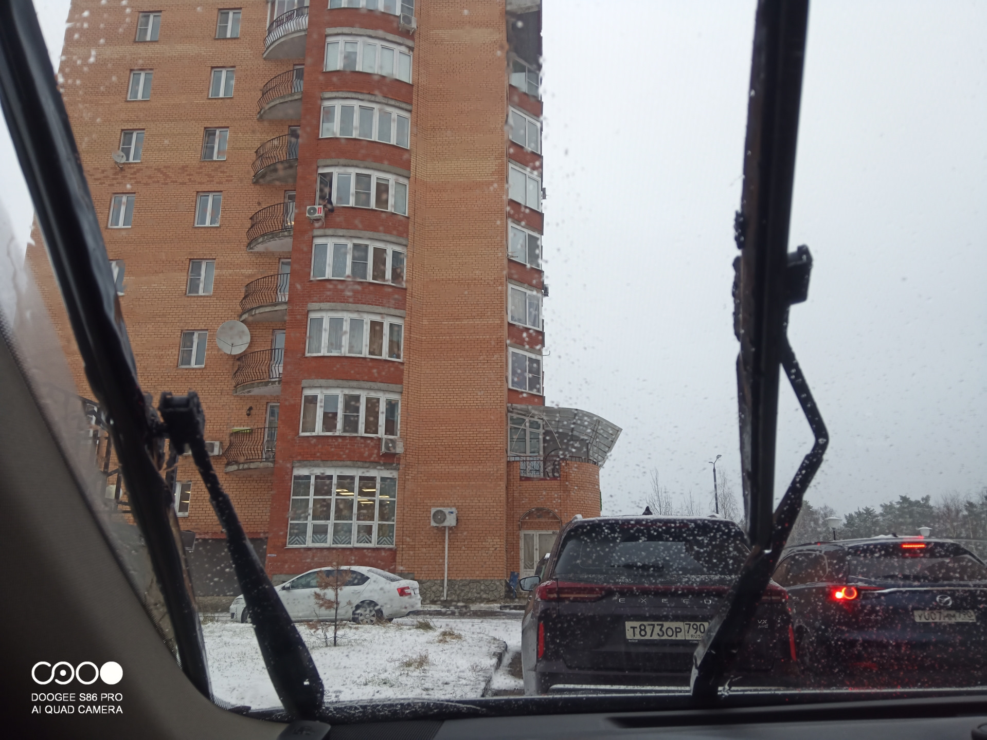

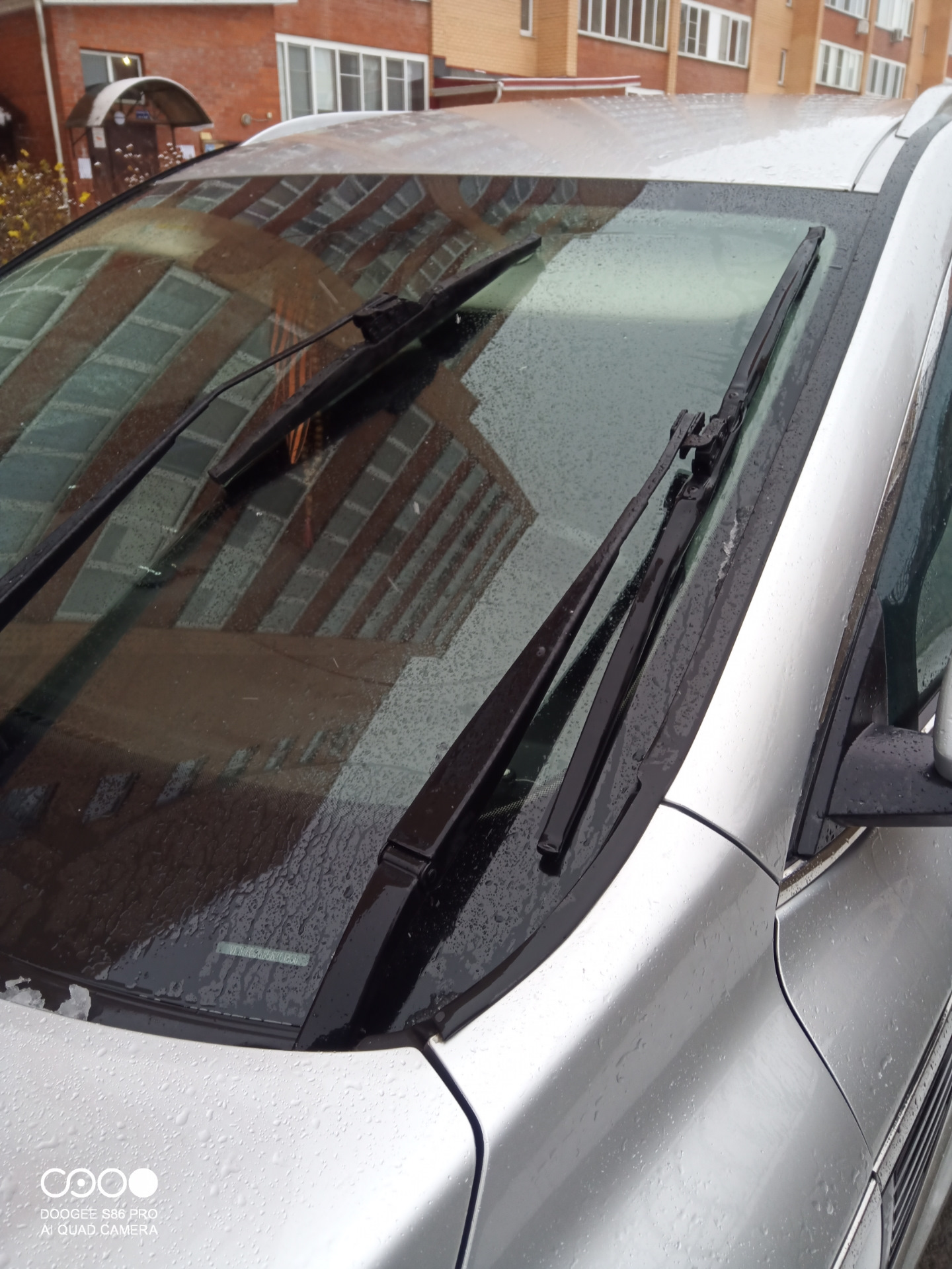

От прежних размеров положения покоя дворников, с насадкой дворники поднялись на 16 мм.
Мало и хватит ли этого? Думаю да, но сугубо объективно смогу оценить только в процессе эксплуатации в морозы и снегопад.

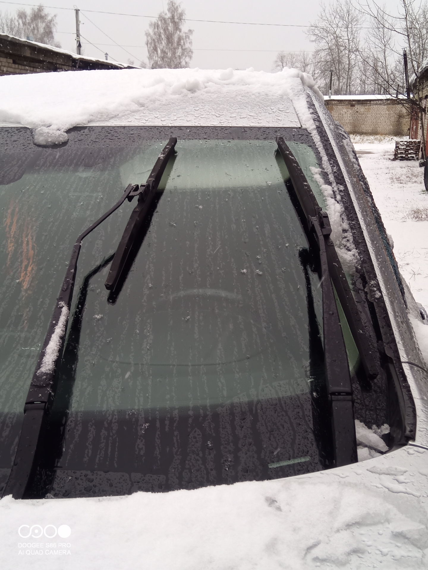

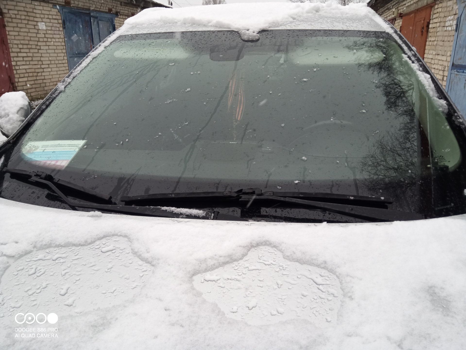

На нашем Колесе, обогрев лобового конечно сделан своеобразно, нити накаливания расположены не до краёв. И при работе дворников в снегопад оставался бруствер наледи с водительской стороны, по этому есть небольшой риск, что с насадкой щётка будет заходить ещё дальше зоны обогрева и как это выльется в работе не знаю.
Надеюсь бруствер просто сместится и на дворник лишней нагрузки не будет.
Если кого заинтересовал сей девайс, вот ссылка, может кому пригодится …рекламой прошу не считать

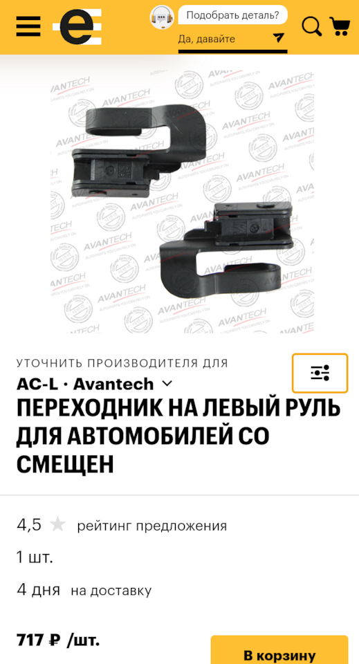

Ломят продаваны конечно цены…ужас…в нормальном авто-магазине можно за 588 р заказать эти переходники. код ac-l — и то дорого, за две железки.
Дешевле чем емех не видел
Обидно будет, если эффекта окажется нУль
По идее должно работать. Стекло чуть выше обогревается уже обдувом печки.
На Астре была такая фишка с завода — в режиме работы с интервалами щетки чуть приподнимались. В сильные снегопады было чуть получше 👍
Тоже надеюсь, что будут трудиться. У нас они опускаются практически в нишу до упора, если мороз и снегопад, там как бассейн получается и если дворники на минемалке по чистке стоят, то просто примерзают. Непродуманно конечно!
Зато в положении покоя их не видно 😊
Если выбирать из невидимость и обледенение, то пусть торчат))
