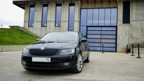

Всем добра!

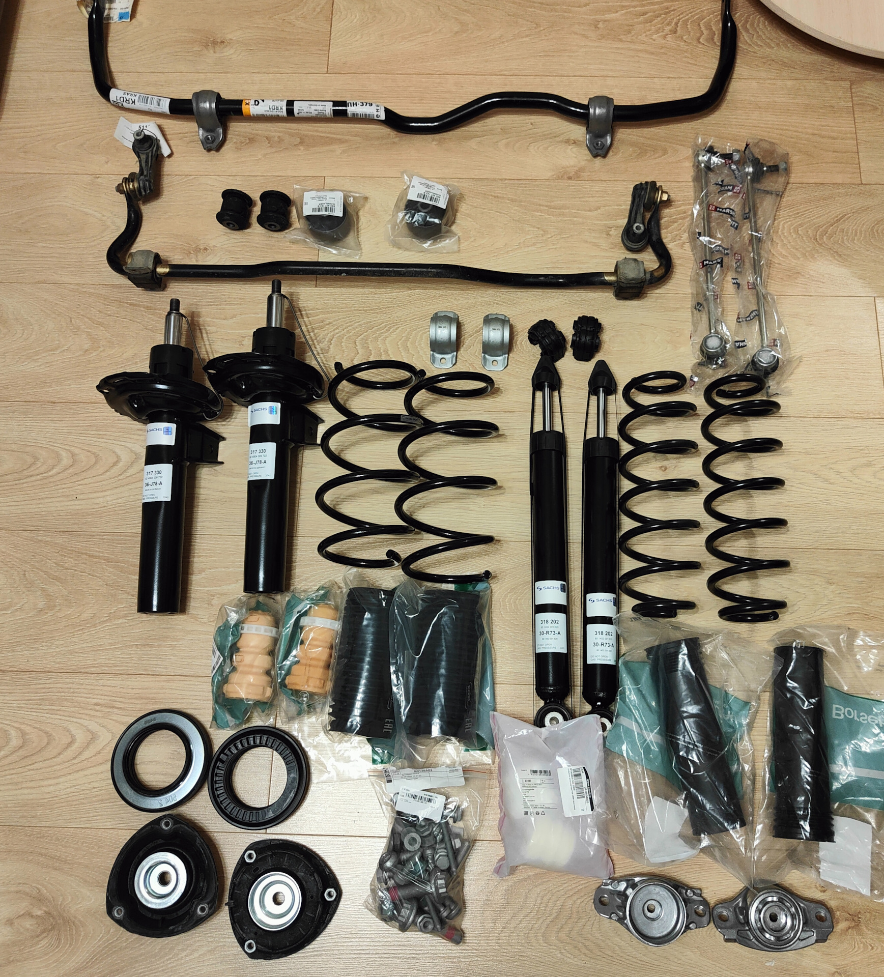

Как говорится, любая поломка к тюнингу. Так вот, потекли стойки, передняя и задняя, начал изучать инфу по подвеске, кто что делает. Решено было ставить аналог 2UC. Заранее скажу, если бы не потекшие стойки, то особо не парился насчет ППД, в городе вполне на ней комфортно было мне, что не сказать о частых поездках в Сочи, там-то все минусы ППД дают о себе знать по полной. Рассказывать особо нечего, всё закупил, отдал на сервис, где мне всё и поставили. В городе немного жестковато на мелких неровностях, но это с сайлентами от ТТS и жирными стабами, но вот по трассе, а особенно по серпантину, от этой подвески ловишь кайф, машина ведет себя очень предсказуемо, управляемость, острота руля, минимальные крены, ну и бонусом присела немного, фото до и после не делал, так как их полно на драйве. Если кто думает ставить или нет, то если вы эксплуатируете авто только в городе, я б не стал заморачиваться с ППД, если по трассе, то смотря какой режим вождения, если же присутствует серпантин то однозначно ДА (мое мнение, не претендую на эксперта).
Список запчастей:
Передние стойки: Sachs 317330
Задние стойки: Sachs 318202
Передние пружины: SACHS 993 882
Задние пружины: Lesjöfors 42 857 43

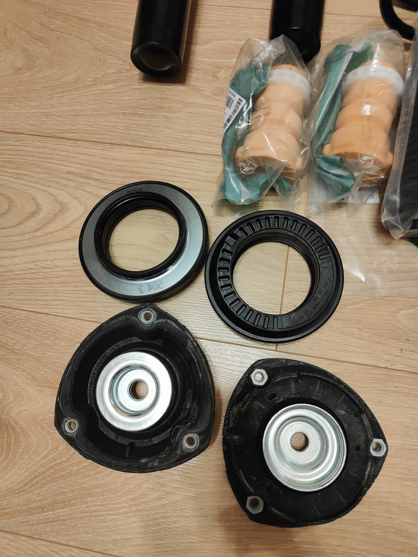

опора амортизатора передняя: SACHS 802 696О
опорный подшипник: VAG 5Q0 412 249 E
задняя опора: Sachs 803 010
Задние рычаги: VAG 5Q0501529E 2шт / VAG 5Q0505323D 2шт / SUFIX Рычаг подвески, арт. SH-1258 2шт (докупались уже после, так как сайленты были уже мертвые на родных)
задние сайлентблоки: VAG 1K0 505 553 A 2шт,
Болт развальный комплект (болт, шайба, гайка): VTR VW7503T 2шт
Болт развальный комплект: VTR VW7502T 2шт
Отбойник амортизатора: Borsehung B10023
Отбойник амортизатора: Febi23590
список может быть не полным, всё, что вспомнил.
пыльники мастер посоветовал оставить родные

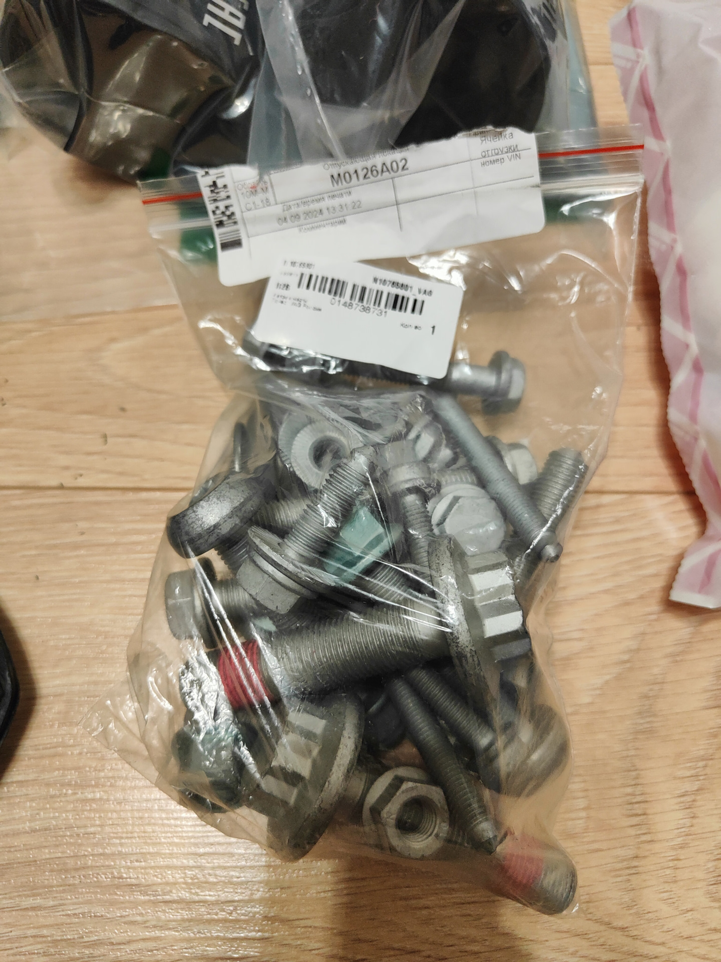

плюсом ко всему были куплены практически все болты для крепления подвески, все артикулы писать не буду, некоторые не подошли, что-то пришлось докупать, только болты вышли тысяч на 5 рублей, если не больше.

Комплект болтов или так разнобой покупали ? Есть номер.
Ой, это сложно 😅
Смотрел по схеме и покупал.
Masel1978
Я так думаю, их нужно по необходимости брать. Так как у меня пробег немалый и в подвеску не лазили до меня, решил закупить заранее. Я б взял болты точно: ступичные, крепления опоры к стакану, крепления задней опоры, ну и развальные, а остальные по обстоятельствам. Но на хороших сервисах вага болты должны быть в наличии, как мне кажется
Я недавно тоже подвеску перебирал, купил всё по схеме. Мастер на сервисе удивился, сказал:"Вот это подход"))
На фоне стоимости всех запчастей болты копеечные.

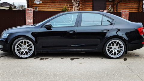

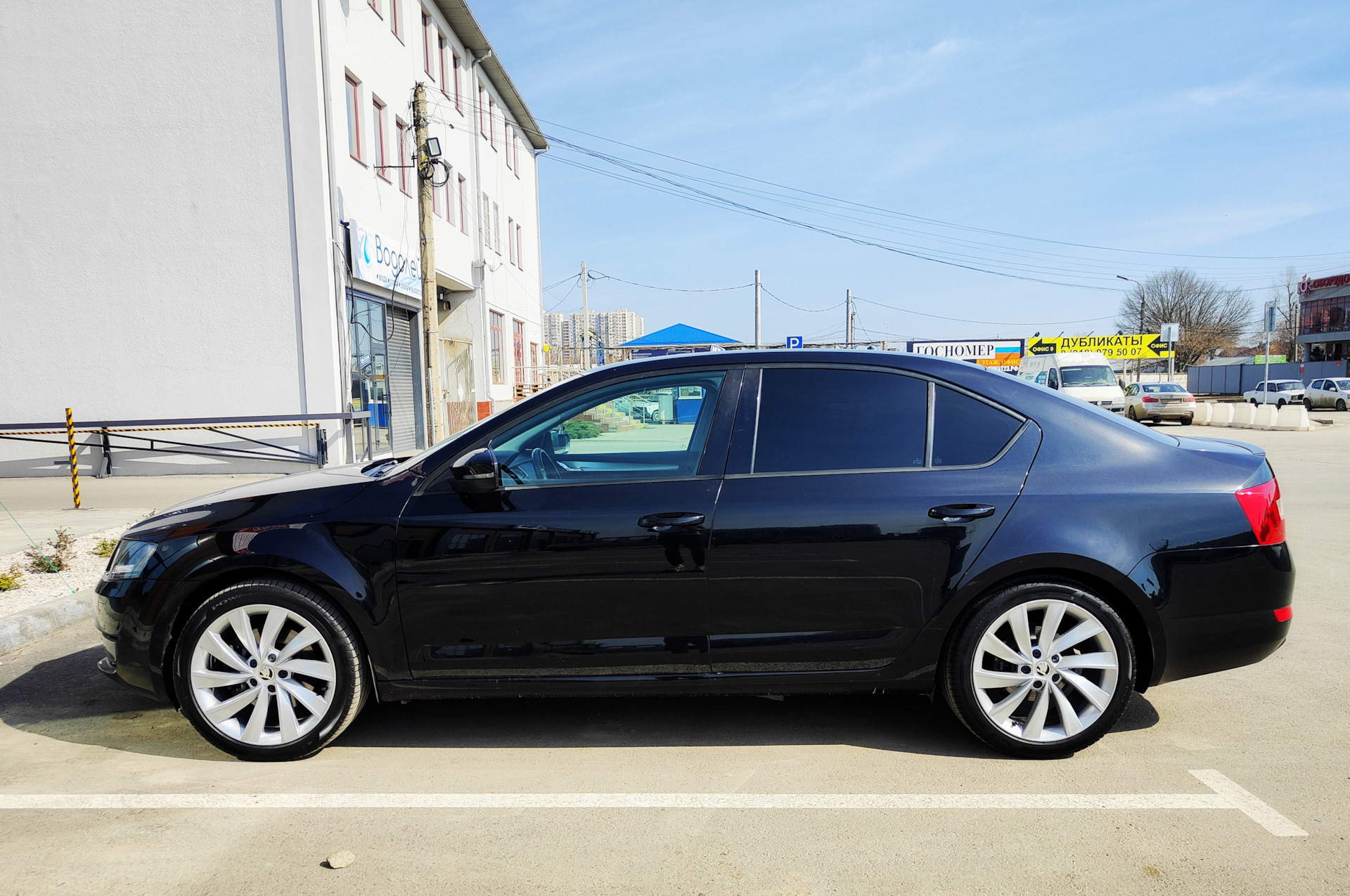

Точно не замерял, рулеткой раз померил, примерно такие же показатели были
Фото до/после?
Пока не делал после, погода не позволяет
BelyVal
Показатели как на ППД, 400 мм от центра ступицы до арки? У всех садится по разному, но показания при таком конфиге плюс/минус перед 375-380 мм, зад 365-370 мм. А что за стабилизаторы перед/зад, более толстые или такие же?
Основательно подошёл. У меня при таком наборе амортизаторов и пружин авто сел перед 375 мм, зад 370 мм (с учётом проставки 8J0512149 VAG). Какие здесь показания?
