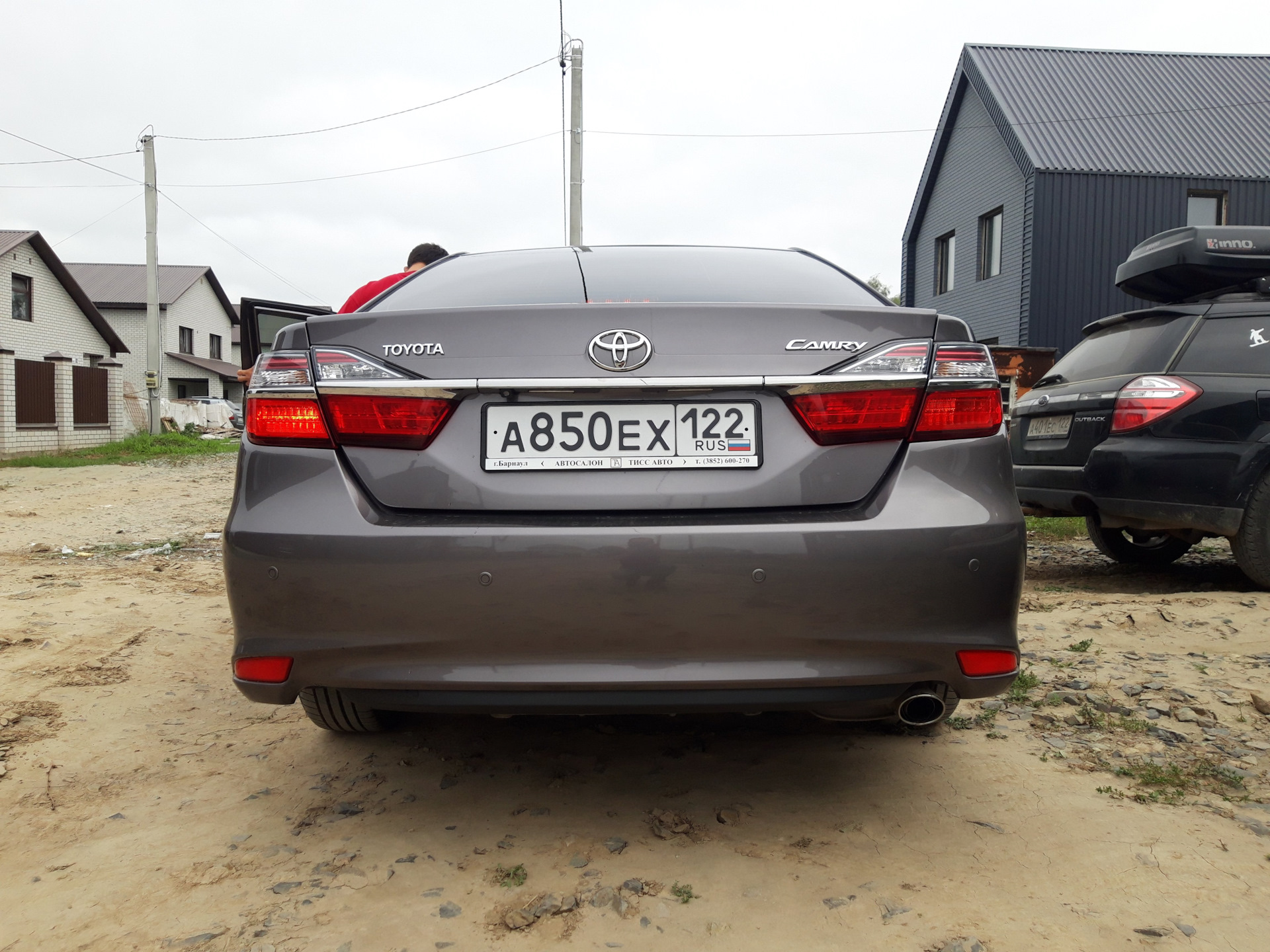

У рестайлинговых камри задние фонари светодиодные, это с одной стороны красиво, а с другой — доставляет не мало неприятностей, когда эти светодиды перегорают. К тому же, не понятно почему, но часто перегорает именно правый фонарь. Выглядит это так
Как видно, меня эта проблема тоже не обошла стороной. На фото правый фонарь (габариты) светит процентов на 30 максимум. По гарантии диллер решал эту проблему заменой всего фонаря, но теперь: либо замена за свой счет, либо ремонт.

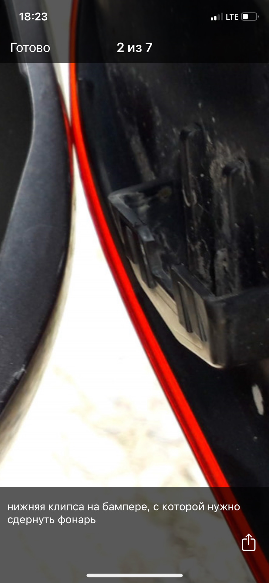

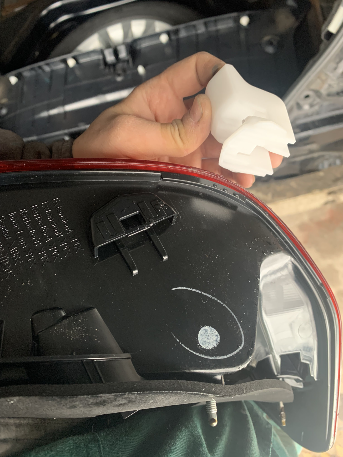

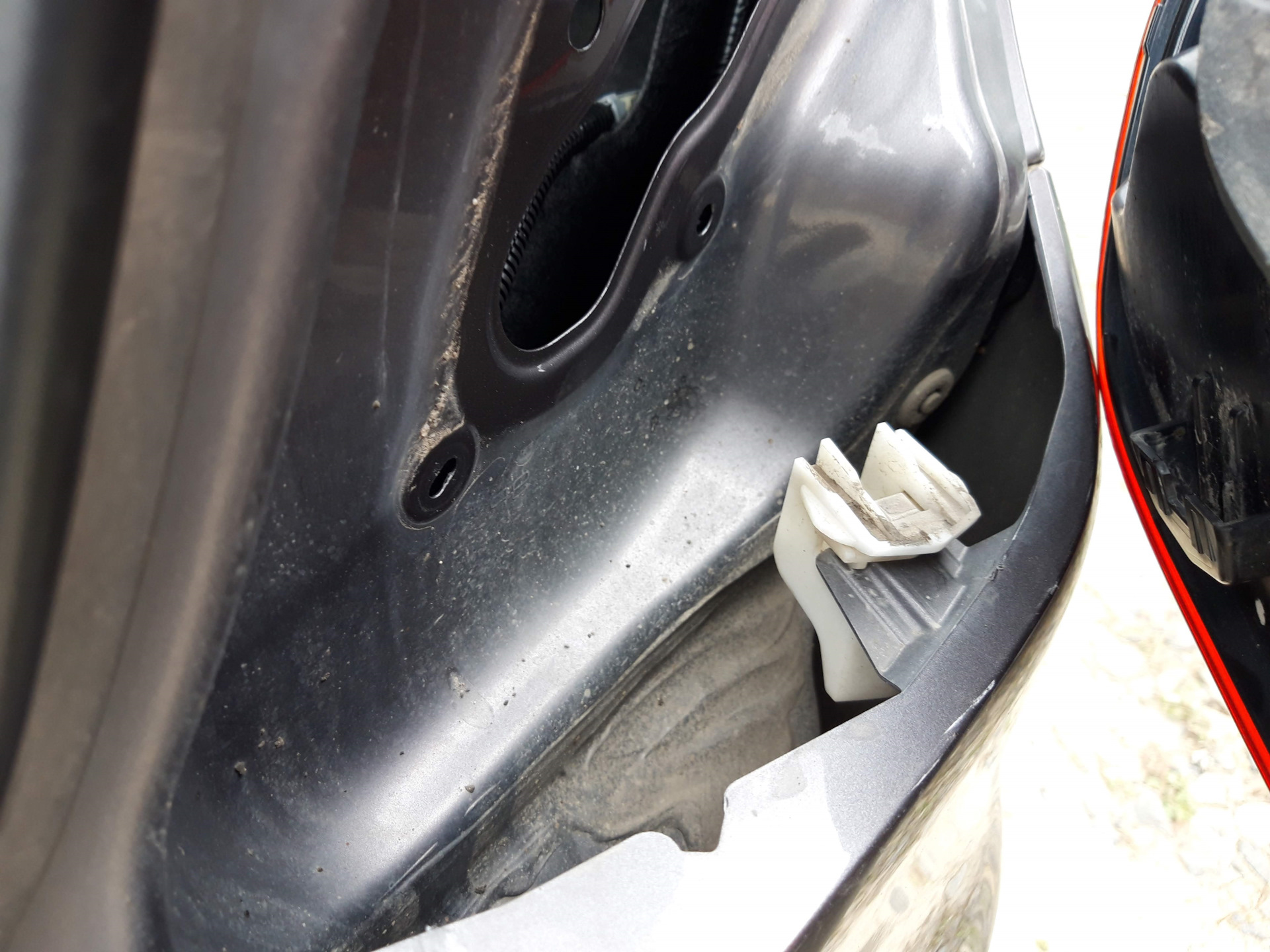

сначала нужно снять фонарь, для этого откручиваем ее со стороны багажника и сдернуть с нижней клипсы
многие откручивают половину бампера и тогда фонарь снимается проще, но у меня получилось сдернуть без откручивания бампера. Но, как оказалось это не правильно, можно сломать фиксатор на фаре, что у меня и произошло. Так что это плохой метод, лучше бампер все таки откручивать.

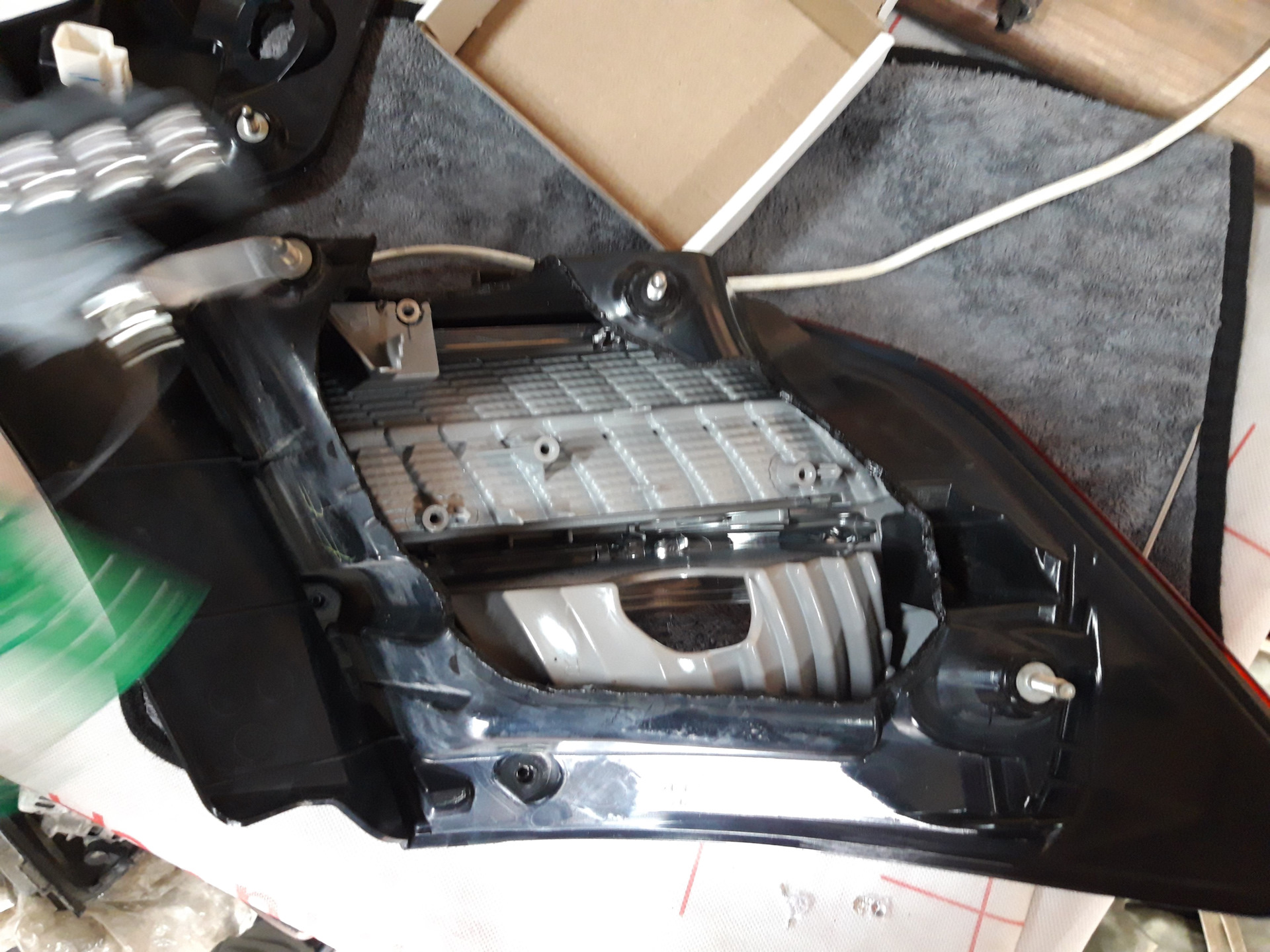

Далее, вооружившись лезвием и горелкой, разрезаем фонарь. Разрез нужно делать как на фото:

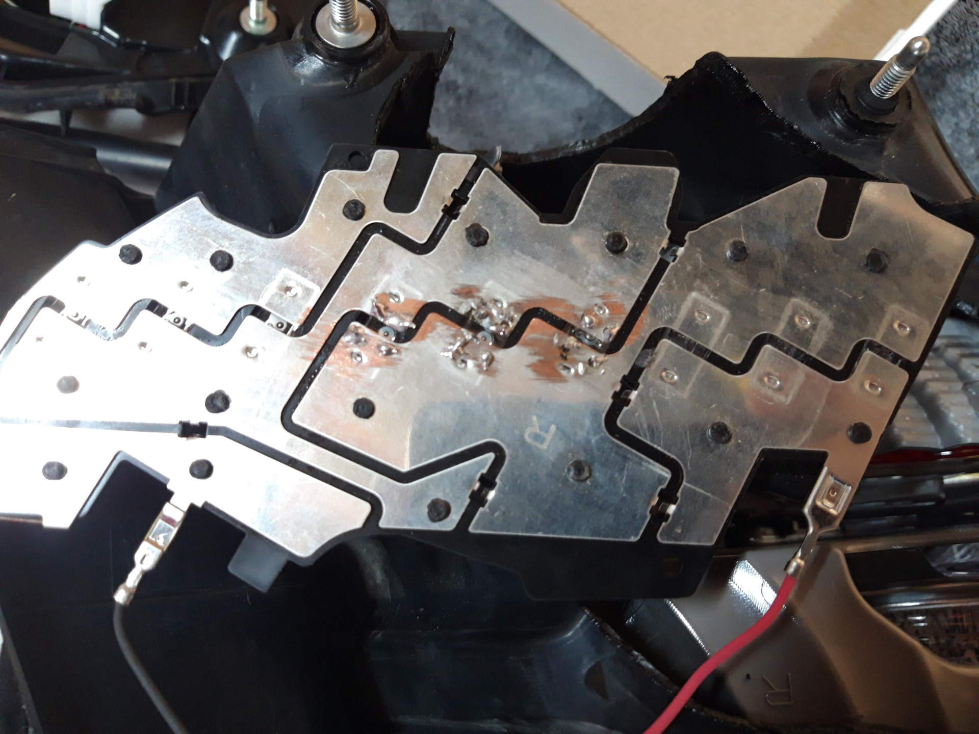

Далее вынимае плату и перепаиваем диоды. Всего диодов 9, объединены в группы по 3 (запаралелены) и эти 3 группы соединены последовательно. При такой конфигурации фонарь погаснет полностью только когда перегорят 3 диода из одной группы.

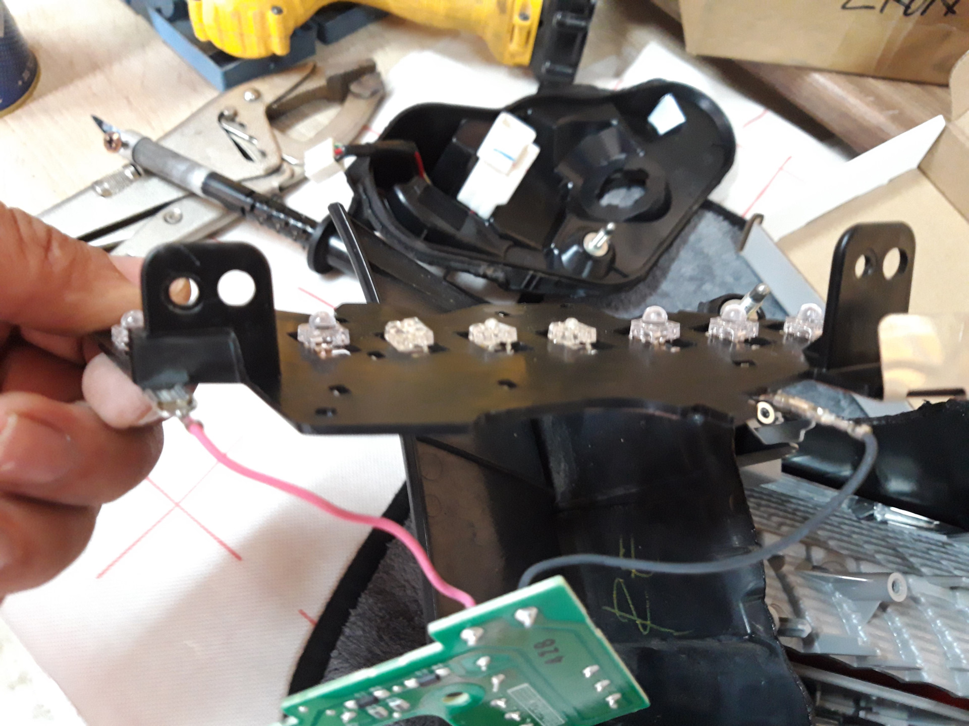

Ремонтные диоды с ножками, родрые — приклепаны к плате. Чтобы припаять новые, просверлил плату и припаял с обратной стороны. Результат на фото:
Отличия линз на родных и ремонтных диодах видна на следующем фото

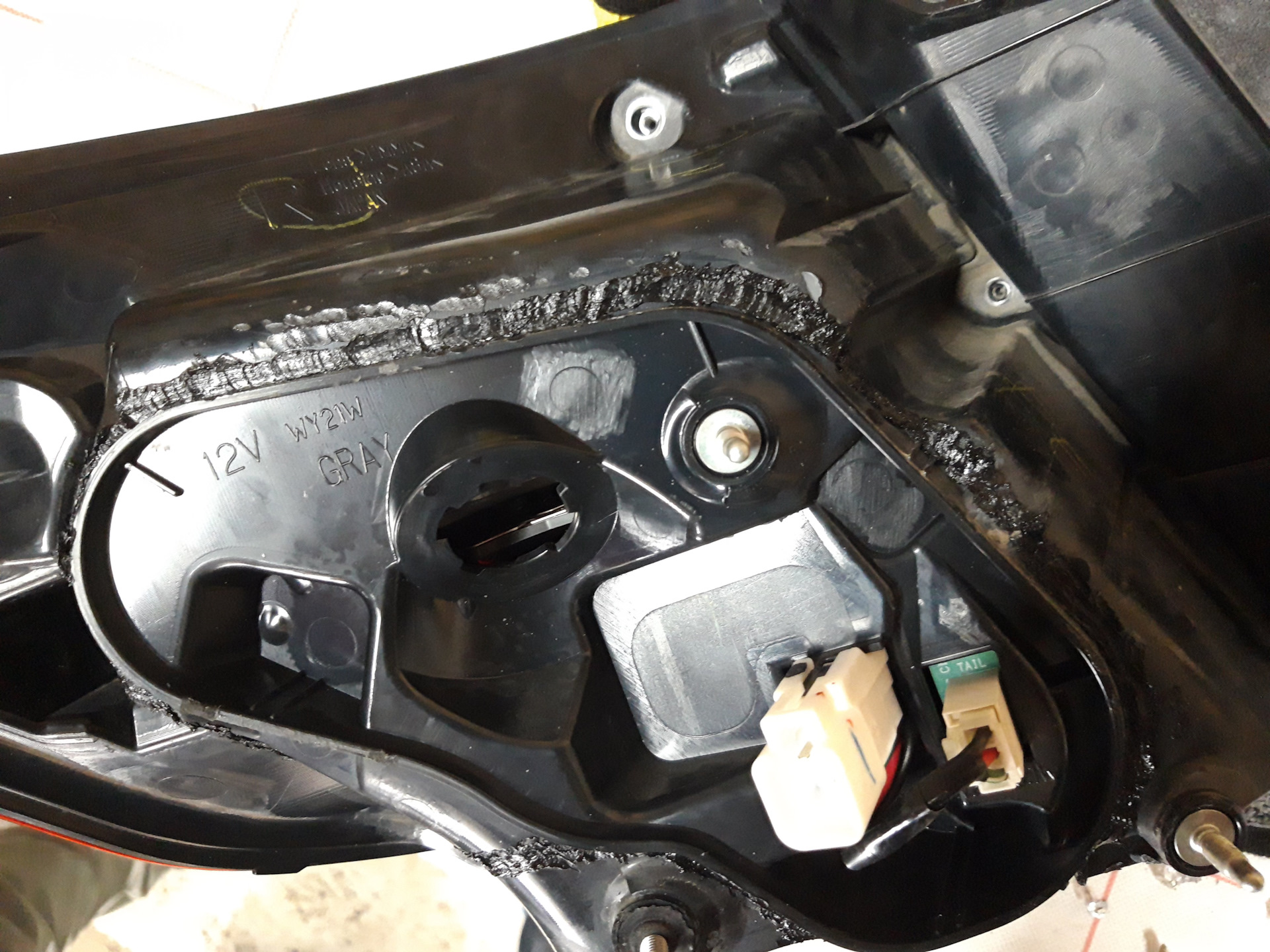

Диоды припаяны, далее собираем фонарь и запаиваем разрез. Запаять нужно полностью, чтобы не попадала пыль и влага внутрь фонаря

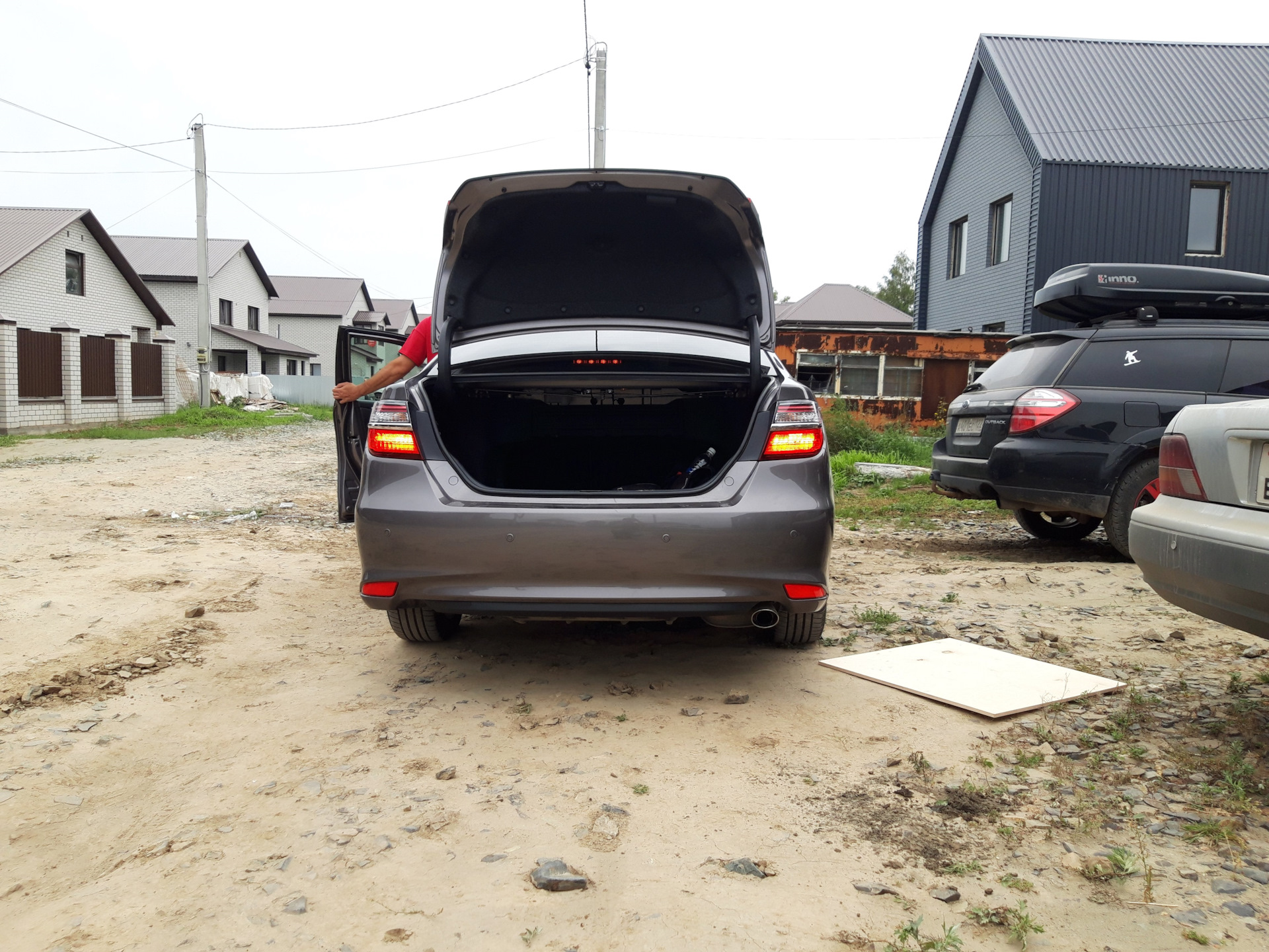

Ну и результат
На фото кажется что фонарь светит не равномерно, но это только на фото, в реальности свет равномерный.

При демонтаже сломал на фонаре фиксатор клипсы.
Фонарь снимается в строгой последовательности. Остальное — порча.
Хм, а вот это реально косяк, даже не заметил. Спасибо, поправлю в тексте, чтоб кто-то так же не повторял
… так должно быть.
Да я уже нашёл фотку в интернете. Не учёл этот момент… спасибо ещё раз

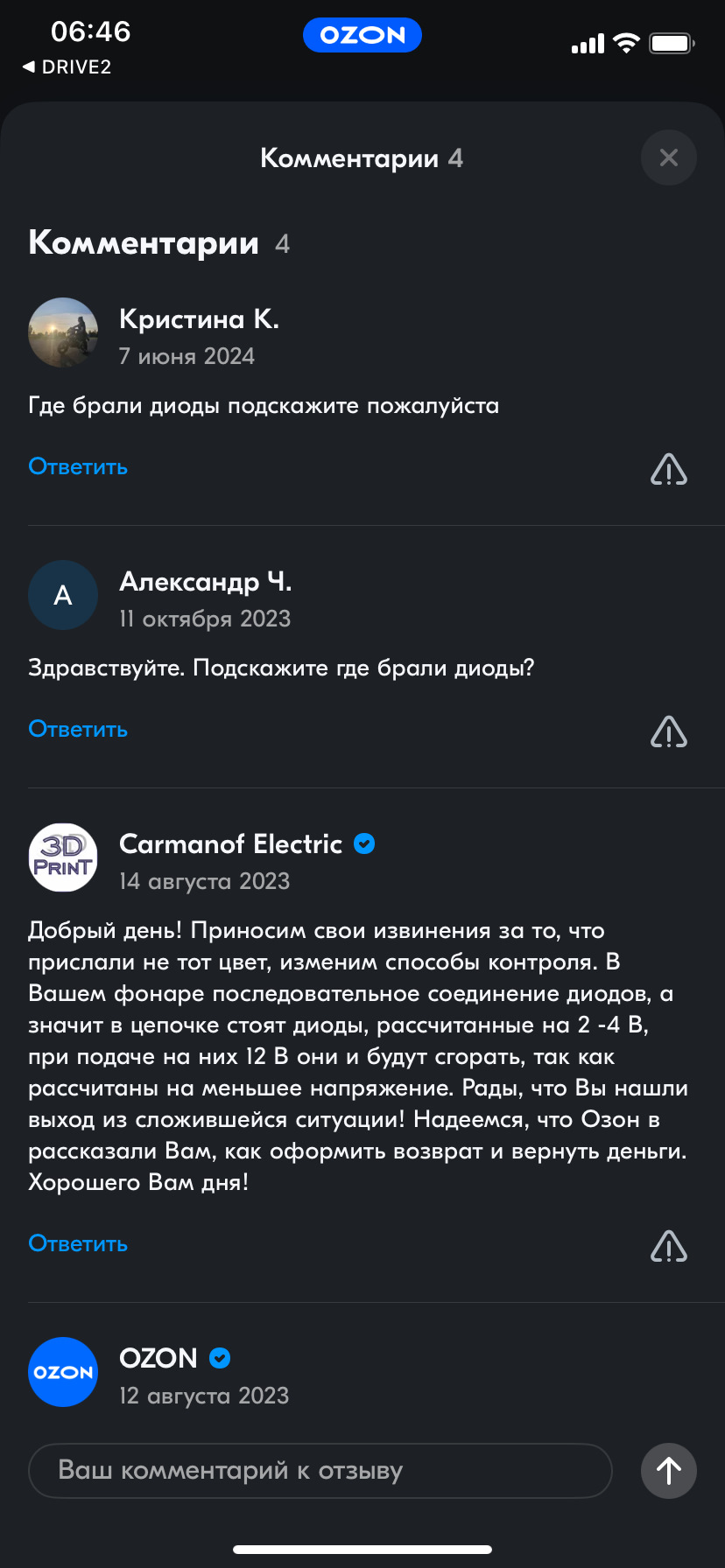

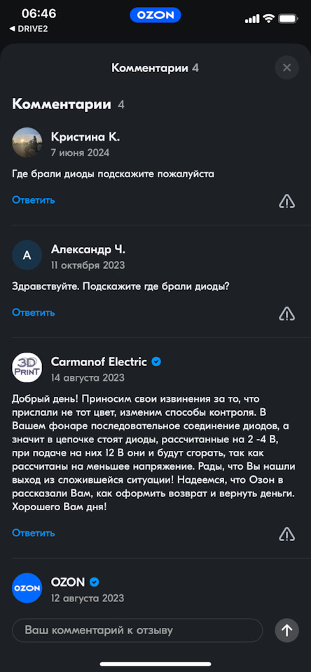

Красные по ссылке 2-х вольтовые. Насколько помню, должны ставиться 3-х вольтовые.
На скриншоте ответ продовца озон.
Тоже думал там купить, но потом посмотрел видео и заказал с али.
