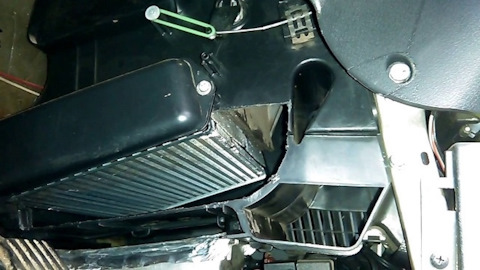

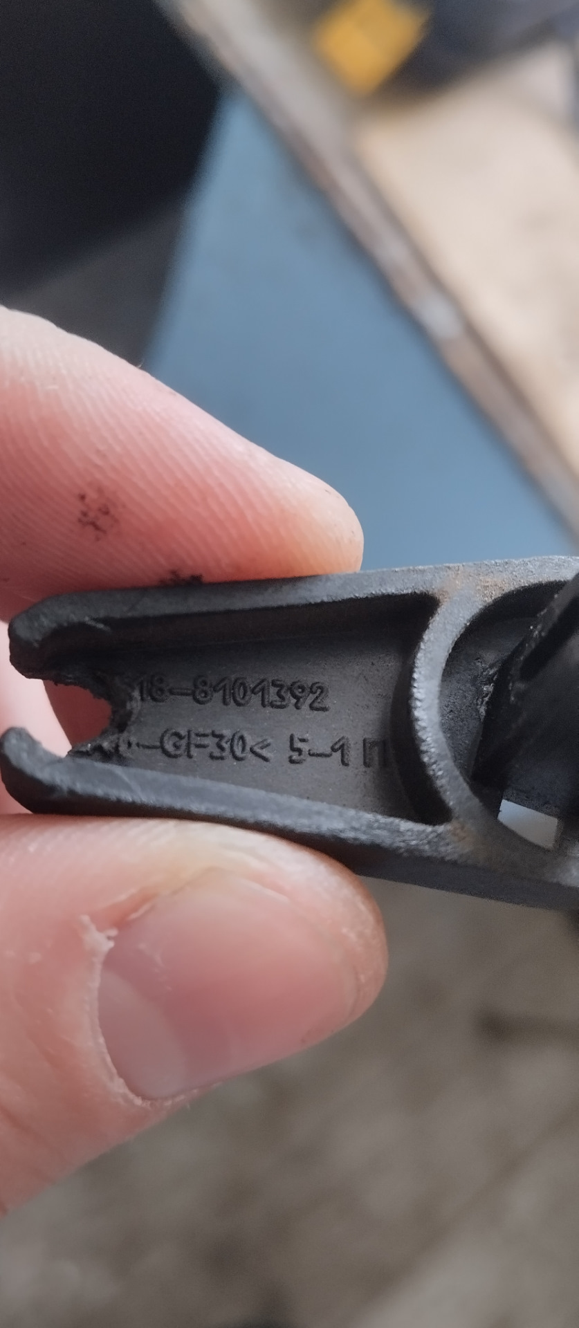

Короткая запись о заслонке, поехали с дочкой по делам, чувствую как то свежо в машине, трогаю воздуховоды, холодом дует. Прошлой зимой ставил пружинку, до меня ещё был вкручен саморез, потом летом пружинку снял, потому что на холод не давала открыться полностью. На фото видно что пластик выломало, снял поставил болт с гайками и шайбами, добавил немного космофена для надёжности, теперь точно никуда не денется. Фото к сожалению только до, но кто захочет заказать оригинал номер указан)
