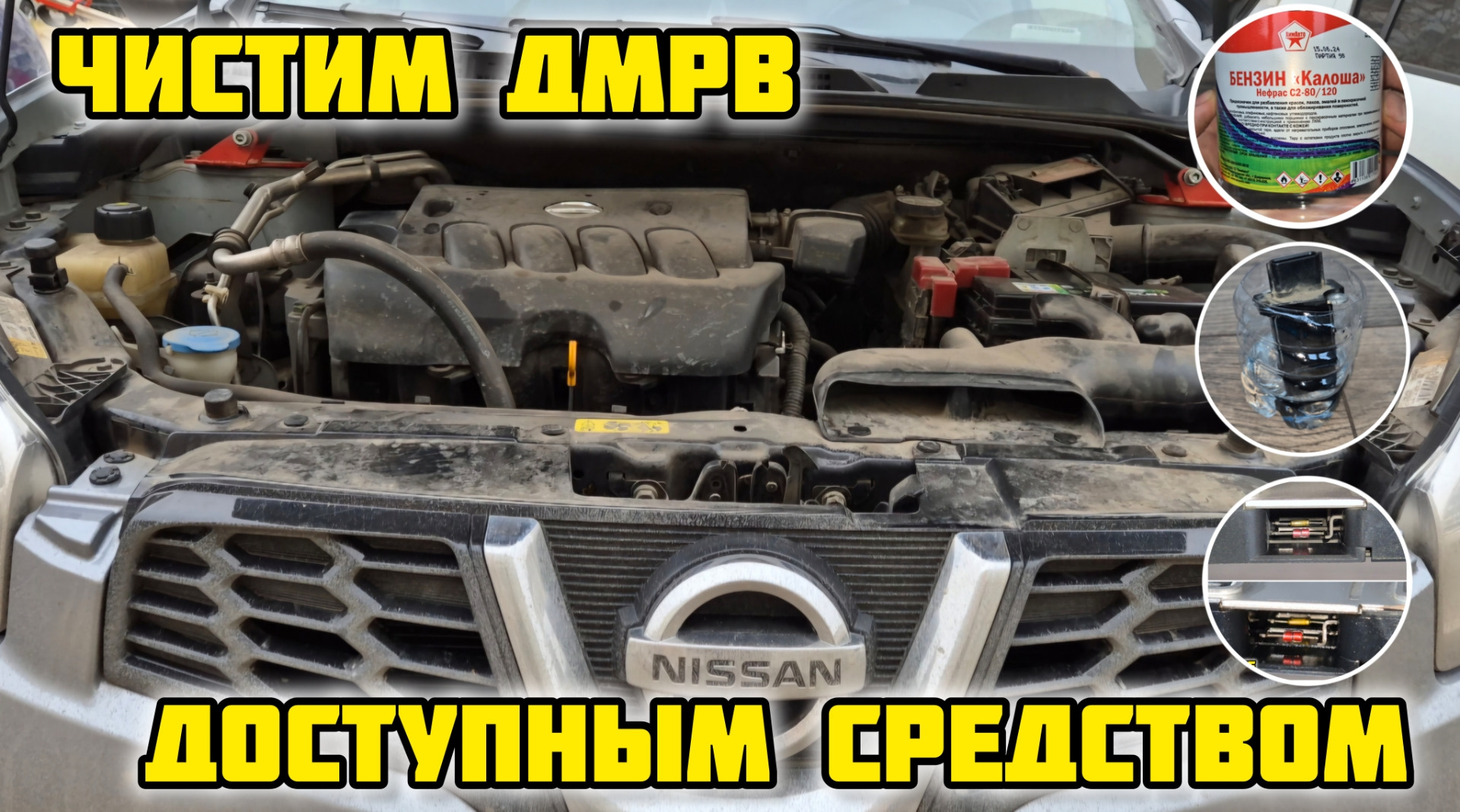

Здравствуй дорогой читатель! Недавно мы столкнулись с тем, что двигатель стал запускаться не так как было раньше — только доводишь ключ в положение START, тут же отпускаешь, двигатель запущен. Сейчас если идти по привычной схеме, то стараемся первого раза двигатель не запустить, варианта 2:
а) Заводить второй раз;
б) Держать ключ в положении START дольше
Первым делом решили произвести ПОДЗАРЯДКУ АККУМУЛЯТОРА
Поначалу сложилось впечатление, что проблема решена, однако, спустя некоторое время это повторилось. Решили копать дальше.
Причём заметили следующий момент, что запуск холодного двигателя сопровождается данной проблемой, а горячий запускается штатно.
Были конечно подозрения на свечи, но те кто знает, как устроена ПРОЦЕДУРА ЗАМЕНЫ СВЕЧЕЙ MR20DE, поймёт, занятие не из приятных.
Где-то в интернете читали, что грязный датчик ДМРВ может влиять на запуск авто, поэтому решили начать с малого ✔️
Располагается между дроссельной заслонкой и корпусом воздушного фильтра
Вооружившись трешеткой с головкой на 7 мм (можно также воспользоваться отвёрткой на ➕️)
Окручиваем 2 болта
Снимаем разъём электропитания и достаём датчик
Варианты для очистки были разные, можно купить жидкость в виде аэрозоля, возможно это средство удобнее и эффективнее, но цена его выше, чем нефрас Бензин "Калоша" (стоимость всего 90 руб. за 1 л. в строительном магазине)
Кстати за дешёвый вариант спасибо Rubberdick
Чистили аккуратно, чтобы ничего не повредить, налили в ёмкость очиститель, погрузили датчик, чтобы жидкость закрыла электрическую часть датчика, далее произвели промывку (трясли датчик по сторонам). Также оставили датчик на некоторое время в жидкости. Потом повторили предыдущую процедуру.
После этого визуально стало заметно, что датчик стал чище
После данной процедуры, вспомнили как мы ЧИСТИЛИ ДАТЧИК ТЕМПЕРАТУРЫ ВОЗДУХА В САЛОНЕ
Также заодно помыли запасной датчик ДМРВ, который был в корпусе воздушного фильтра, который мы использовали при ТЕСТИРОВАНИИ ВОЗДУШНЫХ ФИЛЬТРОВ
Там пришлось аккуратно воспользоваться зубочисткой, чтобы выковырять муку 🤣
Ставить его конечно не стали, но убрали недалеко, пусть лежит на чёрный день ✔️
После все собираем в исходное положение и проверяем, на холодную двигатель запустился штатно. Мы победили данную проблему?! 🤔
После чистки ДМРВ авто стало хоть чуточку, но после легче, стал немного активнее разгоняться 😉
Кто то писал, что данным методом победил вибрацию при включении кондиционера 👌
Свои мысли пишите в комментариях ✍️ Спасибо за внимание и до скорых встреч 👋

Дело прошлое, у сына была Nissan Tilda 2009, я решил по чистить карбклинером для EFI дроссельную заслонку не снимая её, на Toyota такого никогда не было, короче всё почистил как надо по инструкции, загорелся чек не исправность двигателя, блин, а сыну надо ехать уже пипец на измене вдвоём, прозвонили в субботу один спец. знакомый работал, подъехали к нему, он снимает ДМРВ промывает его обезжиривателем продувает сжатым воздухом, а было уже ноябрь месяц, короче ещё хуже стали плавать обороты так же горить чек пипец, стал обучать ДМРВ выключать зажигание и через несколько секунд опять включать, так раз 15, без полезно, короче сын берёт мою машину и едет по своим делам, я в понедельник к автоэлектрику дипломированному вояка закончил высшее военное автомобильное училище, короче говорит замкнул ДМРВ надо менять, а он бабла кучу стоит, купил новый опять к нему, автоэлектрик заводит свой сканер за 200к и убирает ошибку тухнет чек, далее обучает ДМРВ обороты держат как надо и всё стало на место, больше я никогда не лез чистить дроссельную заслонку в Nissan Tilda ! 😂🚘💥👍
Спасибо за интересную историю, кстати много кто сталкивался с проблемой на двигателях 1.6 ниссан с данной проблемой, мы кстати прошли через промывку и дроссельной заслонки и ДМРВ, все хорошо, кстати говорят нельзя в ДМРВ дуть сжатым воздухом, так как можно повредить контакты, так что мы сушили на воздухе, без обдува

Только спиртом и ни чем более. Есть средства в балончике на основе спирта. www.drive2.ru/l/685219770672357462/
Откуда такая информация, народ нефрасом чистит, что и мы сделали, наблюдаем за поведением, пока все 👌
Нефрас растворяет пластик, резину, элементы MAF состоят из разных видов пластика. Спирт нейтральный, эффект тот же.
Информацию про нефрас взяли здесь👇
www.drive2.ru/l/6720782/?…62oxj4z661141242#comments
Это дизель там всегда достаточно грязи на ДМРВ на бензинке не стоит рисковать. Спирта чистого будет достаточно чтоб блестел) любого изопропилового, этилового.

Ну Вас же не только владельцы Кашкаев читают. Очень часто после промывки растворителями покупают новый MAF, так как к нему приходит пушной зверёк.
Прежде чем что-то сделать мы сначала читаем, анализируем, потом делаем, наверное и другие читатели владельцы других авто поступают также 👌
