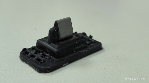

Сгонял на диагностику. Кнопка под замену. Сказал не заморачиваться, брать на алике.
ну раз туда попала вода, то долго не проживёт) странно, почему на октахе такой беды нет?🤔

Было такое, причиной был конденсат который собирался в нутри, разобрал оказалось окислились контакты. У меня вот такая проблема была и тоже была пограничная погода около 0, -5 гр

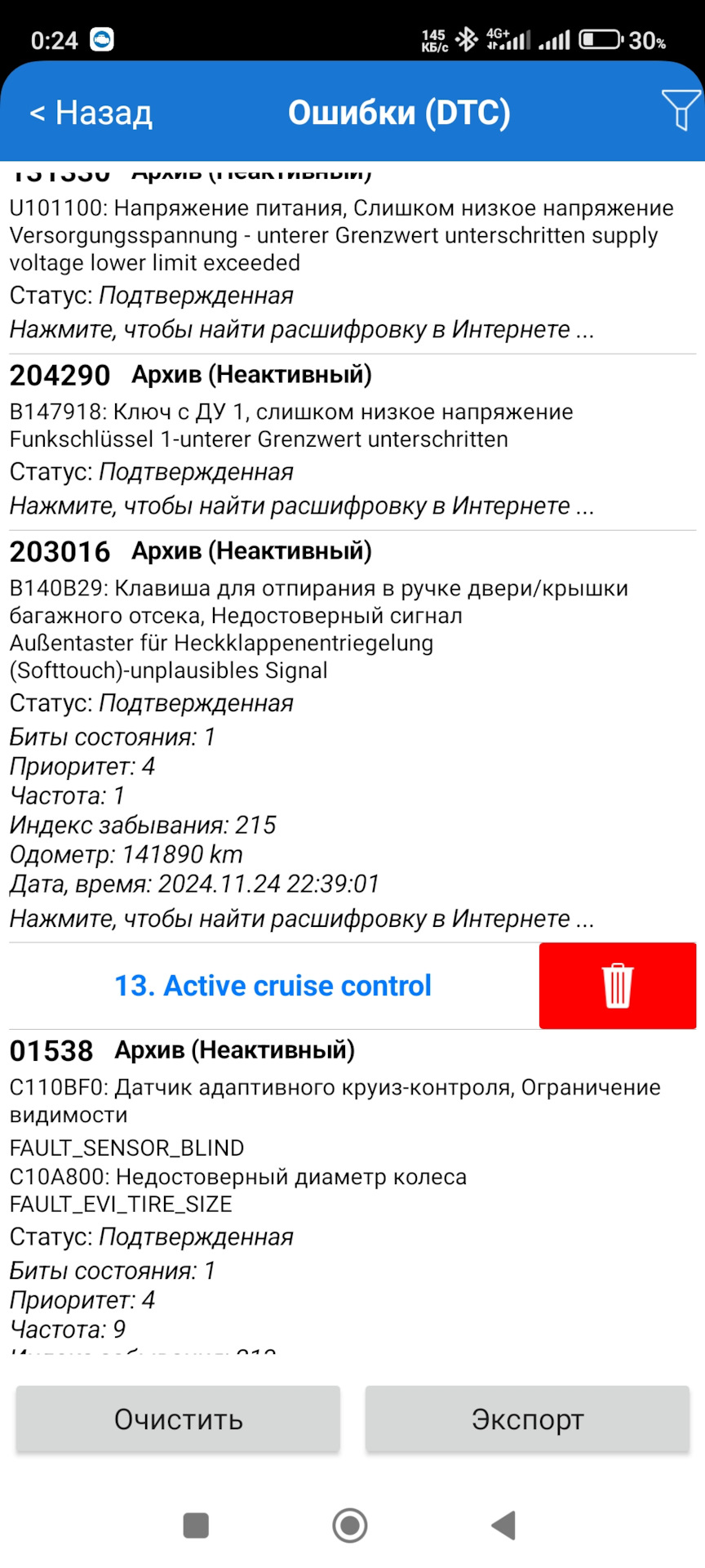

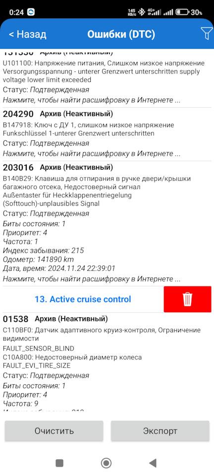

Ошибки посмотрите
да кстати, есть ошибка, но пишет "неактивная"
