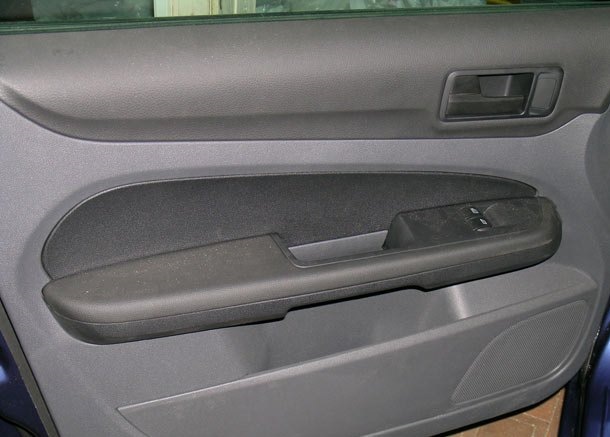

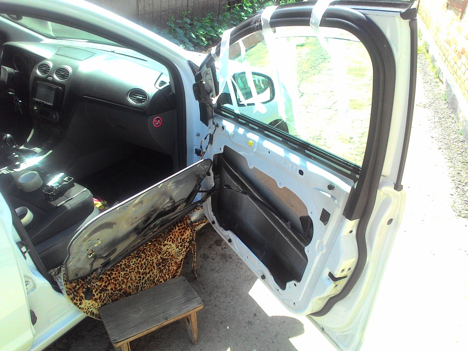

1.Снимаем карту двери.

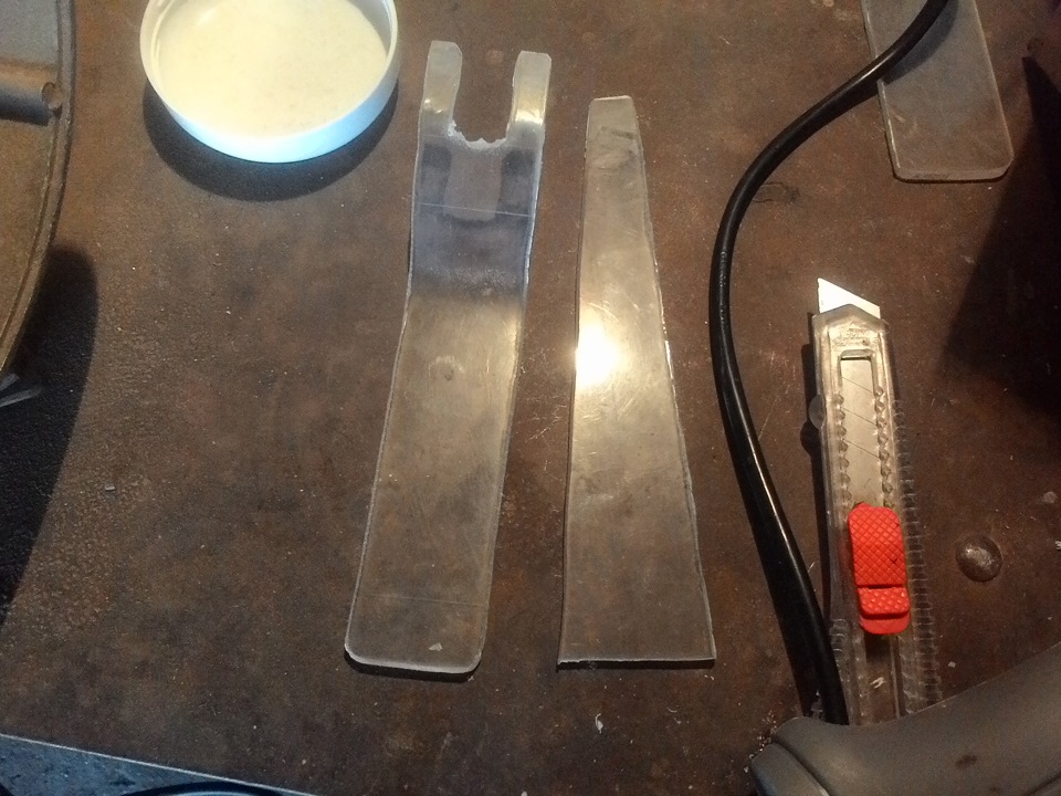

Сперва нужно изготовить из пластика или оргстекла не хитрый инструмент:
Вилка слева так и не понадобилась, по этому делаем только клинышек и подтачиваем его край, скруглив при этом края и зазубрины. Такая приблуда не оставит на пластике следов как после отвертки.
Вот фотка карты двери из инета:
Поддевая снизу нашим клином пытаемся поднять накладку ручки. Ее крепления находятся по центру, по этому тянуть сильно в области заглушки кнопки не стоит. Там ее ничего не держит, зато там удобнее поддеть крышку. Заходим клином в районе заглушки и передвигаем клин ближе к середине, где легким поворотом клина отщелкиваем крышку. Там усилий много прилагать не придется. Отщелкнув снизу, делаем тоже самое сверху и выводим крышку из нишы. Тут тоже все элементарно. Если дверь пассажирская и там не заглушка а кнопка, то скидываем разъем, слегка прижав его основание.
Теперь нужно скинуть накладку нижней части ручки. Тут тоже все не сложно. прям посередине напротив ручки вставляем клин в щель и поддеваем накладку слекга оттопыривая ее край к себе пока не отщелкнутся две защелки по обе стороны от клина. Появится зазор слева и справа. Вставляя клин ближе к краям, такой же манипуляцией отщелкиваем защелки там. Теперь нужно оттягивая на себя заглушку вывести вниз за ребро все верхние защелки, чтоб накладку можно было опустить вниз. Как только опустите, выйдут из зацепа нижние защелки и накладка останется у вас в руках. Пластик накладки достаточно гибкий и тягучий. Снимается она тоже без проблем если не спешить.
Под накладкой сидят 2 болтика с головками на 8. Тут, думаю, пояснять ничего не надо)
Теперь самое интересное. Карта двери держится на подпружиненных резинками клипсах. Гнезда клипс в карте имеет вид вилочек и это значительно упрощает нам задачу.
Советую начинать с нижнего, дальнего от машины угла карты. Там около самого угла находится клипса. Заводим под карту клин и пытаемся им уткнуться под клипсу. Звучит это сложнее чем выполняется. ) Как нащупали клипсу, поворотом клина пытайтесь вывести ее из зацепа. Сделать это не сложно и как только вы это сделали, считайте, что карта снята))).
После этого слегка отгибая с поворотом нижний край карты, выводим из зацепа нижние гнезда клипс. Их вилки направленф вверх и сделать это не сложно. Таим же макаром можно вывести из зацепа клипсу с дальнего от машины бокового края.
В нижнем, ближнем к машину углу сидит клипса с вилкой смотрящей под углом, ее уже можно просто скинуть заведя под нее наш клин. Сделать это уже будет не особо сложно. Остаются клипсы в верхней части карты, но они хорошо просматриваются при отгибании нижней части. Там уже на ваше усмотрение. Можно отгибать панель выводя вилки из зацепа, а можно поддевать клином снизу клипсы. Работа эта элементарная и не сложна. Собсна все. карта остается у вас в руках.

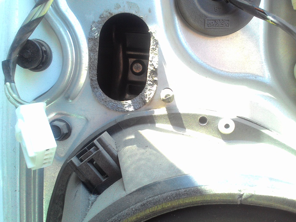

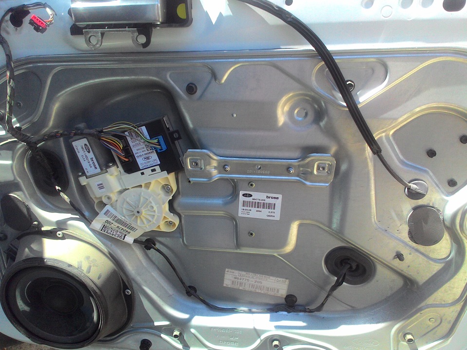

2. Теперь скидываем металлическую крышку двери.
Выглядит она примерно так:
Главный затык этой крышки в том, что механизм стеклоподъемника размещен непосредственно на ней, а стекло в двери. Но не великий это затык и он легко решается.На фото, чуть выше подиума динамика видно овальное отверстие, заклеенное спленом. Такое же отверстие есть с другой стороны панели.
Отклеиваем сплен и подключаем кнопку подъемника.
Опускаем стекло до тех пор, пока в этих отверстиях не увидим головки болтов зажимов.
Рейка подъемника держит стекло зажимными губами снизу, которые затянуты как раз этими болтами. Выкручивать их полностью не обязательно, достаточно хорошо ослабить.

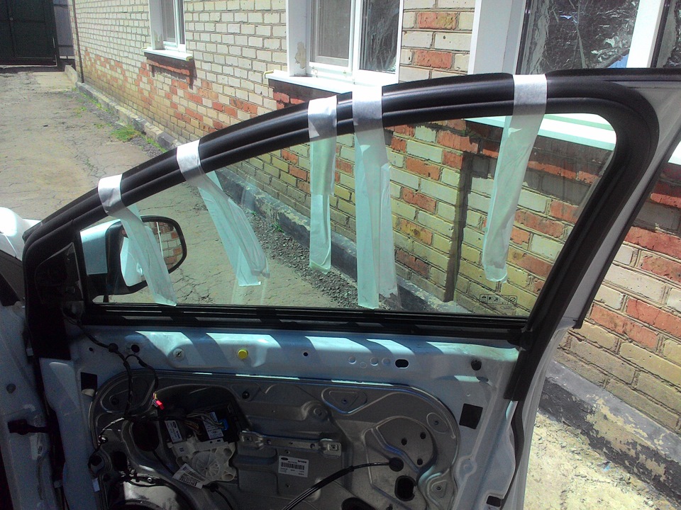

Теперь нужно приготовить скотч, ножницы и кусочек тряпки. Если работаете в одиночку, то заранее отрежьте 2 куска скотча подлинее. тряпку накиньте сверху на резинки дверей.
Руками поднимите стекло вверх и зафиксируйте скотчем проклеив его вдоль стекла с одной стороны, перехлестнув через тряпку и проклеив с другой стороны. То же самое и со вторым куском скотча рядом с первым для подстраховки.
Я сперва сделал так:
Но на жаре малярный стал трещать и отваливаться, зато следы от него крепко прицепились к резинкам. Переклеил на скотч и подложил тряпкой. Так надежнее и практичнее. Самое главное проследить чтобы стекло висело надежно, даже если дверь шатается.

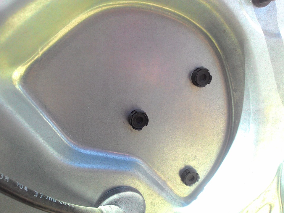

Остается порешать еще одну хитрость, которая решается просто. но придает достаточно головняка, если нет рациональной идеи.
Замок двери имеет дополнительное крепление-жесткость на металлической крышке.
Реалиозовано оно вот такими 3мя пластиковыми гнездами под втулки. Из можно попытаться либо протолкнуть вовнутрь, либо безуспешно вытащить изуродовав гнезда:
Главная проблема возникает при сборке двери. Запихивание клинов в эти отверстия превращаются в маневры мага-эквилибриста. Без упора этот пластиковый рычаг ощутимо гуляет, но придержать хорошенько его невозможно. В итоге в инете есть целая куча магических технологий по креплению этого дела.
Я же поступил гораздо проще!
Внутри периметра этих трех клинов просверлил 2 отверстия тонким сверлом и уже потом просто выдрал крепления пассатижами. После разборки двери, срезал остатки креплений ножом, а отверстия, которые сделал в металле рассверлил чуть больше. При сборке просто вкручиваете пару саморезов в эти отверстия и они надежно притягивают рычаг на место. И в будущем разборка двери становится еще проще. Особо рьяным эстетам, могу предложить вклеить в рычаг гайки. )
Теперь можно открутить саморез, крепящий ручку открывания двери. Он вкручен в пластиковую шайбу-защелку, которая, как правило, ломается при попытке снять ручку, но это не страшно, она становится просто шайбой и продолжает надежно фиксировать ручку при сборке.) Второй край ручки держится на пласткиковой клипсе цепляясь прорезью. Тут элементарно все. Сверху на ручке видно крышку фиксатора тросика. Отверткой поддеваем ее и вытаскиваем вверх. Внутри простейший зацеп, который мы все помним еще из детства. Точно такой же был на тросике передних велосипедных тормозов))). Снимаем ручку с тросика и проталкиваем вовнутрь резиновую заглушку тросика в металлической крышке.
Дальше остается дело техники. Отвернуть 9 болтов и скинуть крышку. Далеко отвести ее не позволит провод центрального замка. Просунув руку сверху, беритесь за разъем и нащупайте кнопку фиксатор внизу разъема. Надавив на нее пальцем, вы легко скинете разъем. Теперь можно отвести крышку в сторону салона.
Для большего удобства можно втащить вовнутрь двери переходную гофру из двери в салон. Это даст чуть больше провода для отвода крышки.

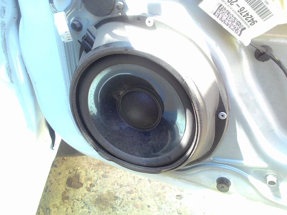

Скидываем фишку штатной акустики и прикидываем, что тут можно сделать.
Акустика, кстати не так уж и дурна для штатки.

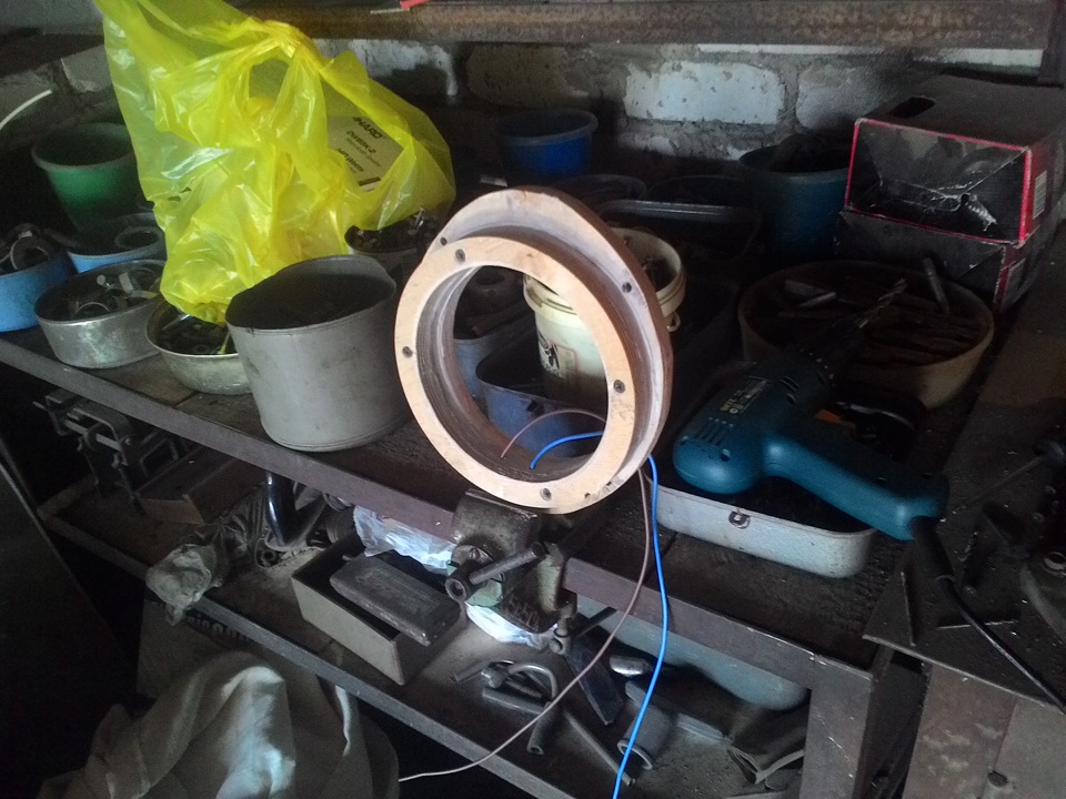

С колечками нужных размеров, в очередной раз помог Мишаня stallone007. Мне оставалось только вырезать фигурную основу подиума по штатке и собрать все это дело.

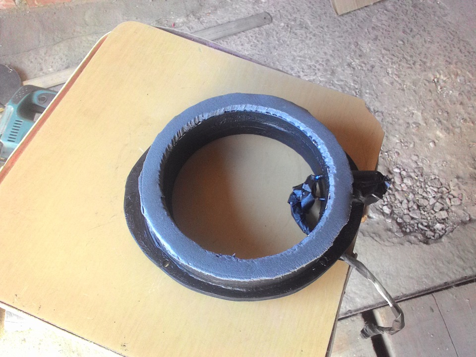

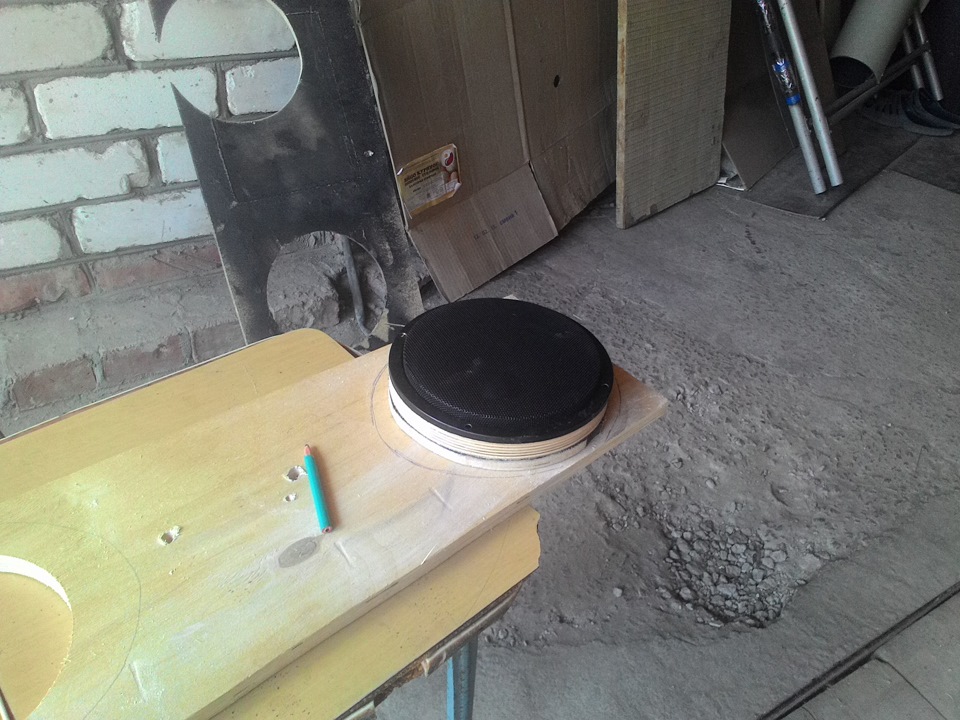

Прикидываем высоту.
Вполне достаточно, чтобы подойти вплотную к штатной сетке и сесть на нее через мягкий уплотнитель.

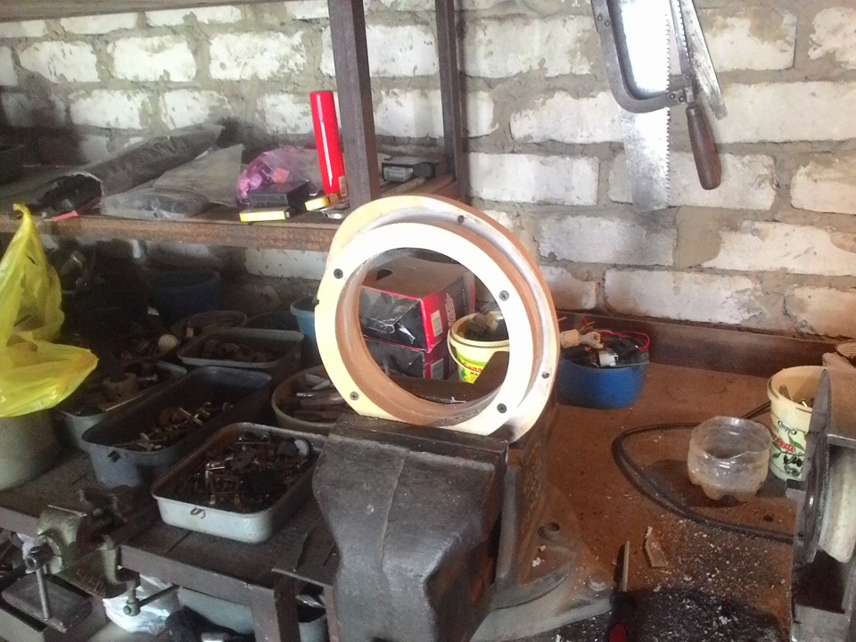

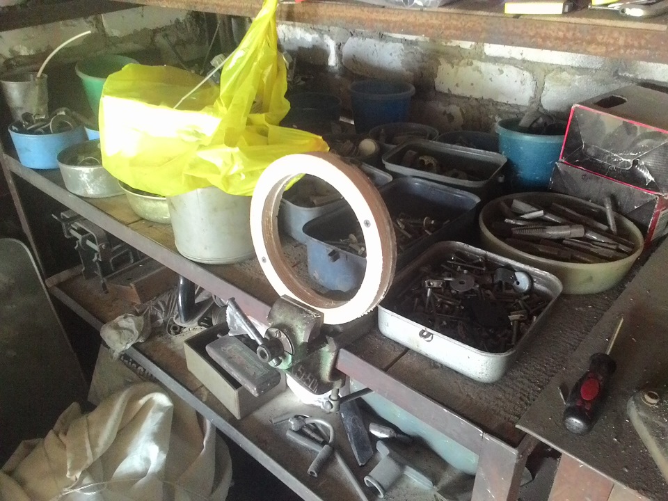

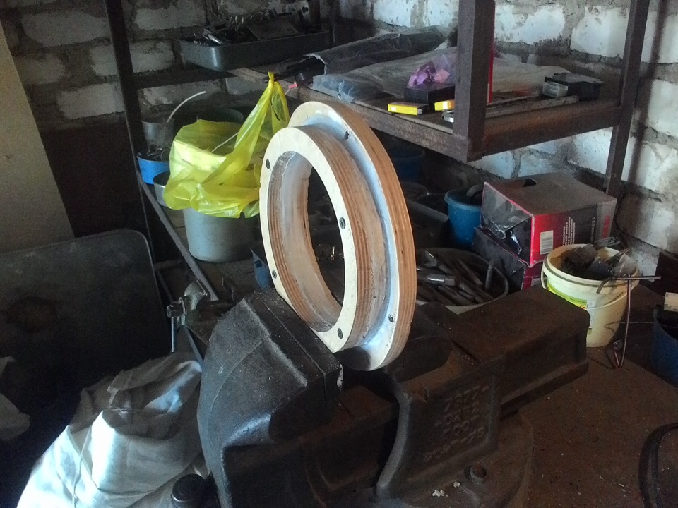

Склеиваем сперва сами колечки на Момент монтаж МВ-50. Им же промазываем стык с обеих сторон.
А после приклеиваем к основанию и стягиваем это дело дополнительно 4мя саморезами.
Стыки снова все проходим клеем.

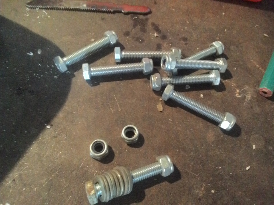

Из заначки достаем болтушки нужного размера с самоконтрящимися гаечками. То, что надо, для наших целей!
Впервые за пол года выпал случай воспользоваться моим шикарным новогодним подарком. )))

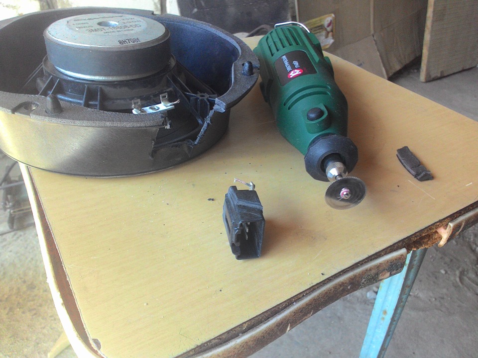

Гравером вырезал гнезда со штатной акустики.
Она кстати, висит на двери на заклепках. Пришлось высверлить это дело.

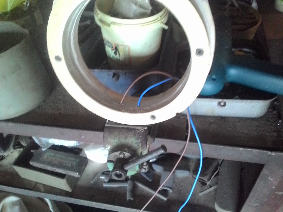

Распаял разъем, просверлил в торце колец отверстия и вклеил разъем на мои подиумы. Отверстия залил клеем, для герметичности.
Оставалось покрасить подиумы и приклеить уплотнитель из сплена на динамик.
Наклеивал цельный кусок и потом лишнее срезал. Получилось не очень аккуратно, но для моих целей вполне функционально.
Подиумы готовы к установке)

три пластиковых крепления замка . можно бокорезами маленькими аккуратно схватится за эти бочоночки что внутри и на себя вытянуть все три, когда крышку на себя потянете клипсы сами вылезут туда внутрь. потом обратно эти бочонки засунете и они опять будут держать как было.

"Внутри периметра этих трех клинов просверлил 2 отверстия тонким сверлом и уже потом просто выдрал крепления пассатижами"… Братух, чёт не пойму, чё за периметр?))
Ты эти 3 чёрные затычки просто высверлил?
нет, я их выбил внутрь двери. Эти три клина образуют трегуольную поверхность вот внутри этого треугольника и сверлил. Геометрия школы)))

общую высоту подиума не подскажешь?
Ну там получилось 2 слоя 15й фанеры и слой 10ки. Получается общая высота 40мм плюс 5мм высота корзины мида. итого 45мм где-то.

Дэн, при всём уважении, арматурщик из тебя хреновый! Дверь на фокусе разбирается элементарно, практически "учебная"))) Накладка ручки открывания двери и накладка основной ручки снимаются пальцами, без какого либо инструмента, просто тянешь на себя и всё. Втулки кронштейна замка удобнее всего забить во внутрь двери молотком через удлинитель от маленькой трещотки (или что то подобное), потом, после снятия карты стеклоподъемника просто достать их из двери в целости и сохранности, ничего там сверлить не надо. потом при сборке, через отверстие рядом, держишь замок с обратной стороны и от руки вставляешь втулки на место. Я свои двери разбирал уже раз пять и втулки всё ещё как новые. Далее, клипсы, которые держат обшивку двери РАЗДВИЖНЫЕ! Просто тянешь обшивку двери на себя с приличным усилием и они отщелкиваются от металла двери, оставаясь на пластиковой обшивке. Стекло лучше вытаскивать из двери чем клеить скотчем. Ручку открывания двери снимать вобще не надо, просто отщелкнуть от неё трос и оставить в покое. В общем, раскурочил ты свою дверь… Еще и людей в заблуждение вводишь. Без обид…
чем удержать замок через отверстие? может разбирается элементарно, но собрать даже у людей с опытом не всегда получается
То ж надо в левые двери лезть – выпрямлять после Камаза, но посмотрев на это, чет желание пропало).
там только первый раз муторно, потом все проще чем в жигулях)
Ядрена кочерышка… В ситроене дыру вспененным чем-то гибким на многоразовый герметик посадили.
=0
g-a.d-cd.net/5496de8s-960.jpg
Вот такой штукой закрыли.
а как же ее потом крепить на место?
приляпал обратно и держится, прям на тот же самый герметик. По составу похоже на липучку, которой межпанельные швы заделывали, только чуть более липкая.
аа. примерно понял.
ну да .риск 50/50)))
стекло очень легко снять .разворачиваешь поперёк двери и выводишь вверх, а скотч прозеваешь и ещё одной проблемой больше.
Если так судить, то уронить стекло тоже можно)))

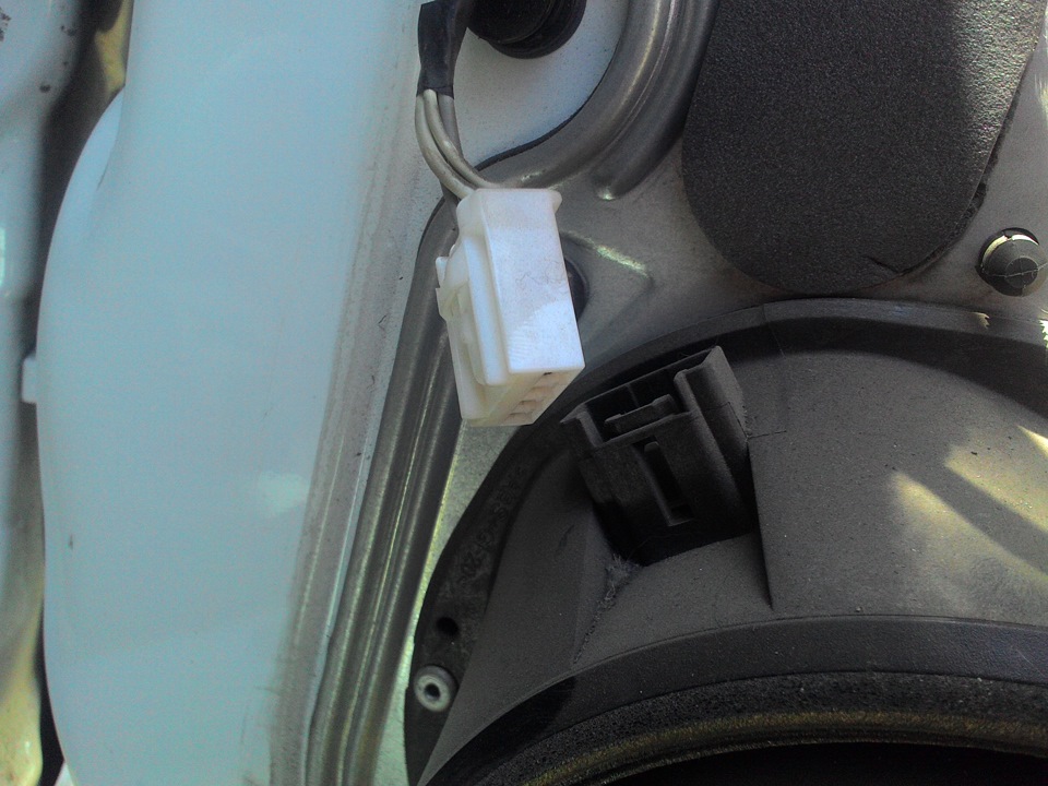

Что это за динамики?
Спереди на эйфорию похожи.

Нельзя ли узнать характеристики штатной аккустики
а смысл?)
Штобы было)

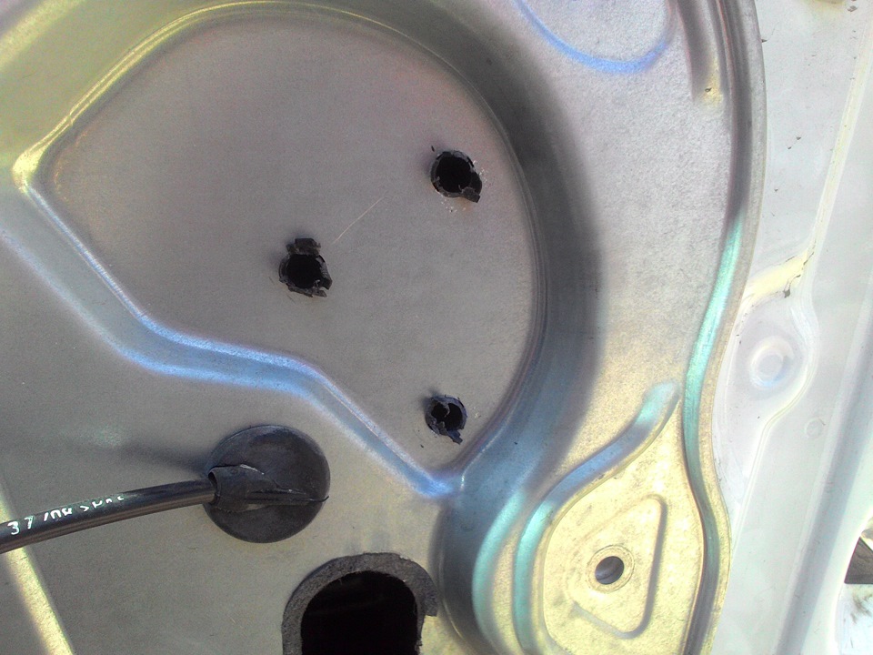

С замком ты знатно попал! Первый раз вижу что бы так вхлам раздраконили его крепежные места )))
Так это я и раздраконил)Когда стало ясно, что один хрен засверлюсь, то не тратил время на них.
Если его потом нормально не закрепить он тебе своим бряканием весь мозг вынесет
дык закрепил жи. В тексте отписал))) Каэшн мозг бы вынес
А зачем такой толстый (и зачем вообще) сплен на фанере подиума?
к нему динамик прилегает при затяжке.
Понимаю. Потому и спрашиваю… а надо ли? Вообще (на фанеру вроде плотно встает) и такой толщины в частности. Неужели он сомнется…
так мягкий очень. плюс в асалабах там юбка. смялось все без проблем.
Понял. Просто выглядит так)
нне. он мягкий очень, если с усилием пальцем провести по поверхности можно порвать.
Ыы… в мое время сплен был прочнее))))
Dan1982
хм. дин на сплен.я вот недавно задумывался о том, что между дином и кольцом использовать.
сплен поклеил потому, что нету поверхности у кольца динамика. там острый ободок.
понял понял) я все читал.
он же SQшник! не задавай глупых вопросов!
