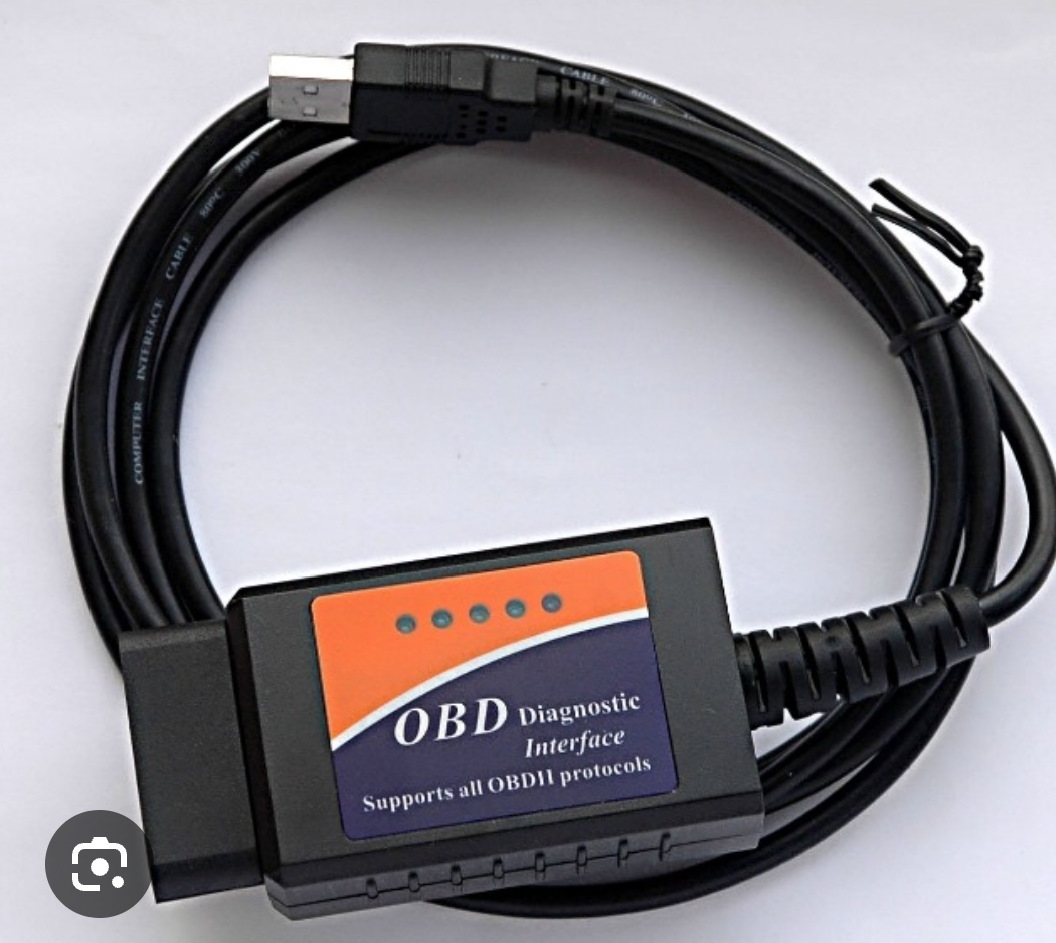

А что за шнур у вас если не секрет?
Брал б/у на Авито за 300р. И точно такой же есть только с блютуз, он всегда в разъеме стоит. А со шнурком пользую по случаю, когда нужен ноут
Я понял спасибо
