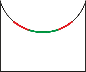

1. Заметил что на втулке бокового поджима пятно контакта со штоком рейки не однородно, есть еле видимая граница между нижним (по рисунку) пятном (показано зеленым) и боковыми (покананы красным), подумал что это указывает на небольшую выработку. Т.е. при езде по ровной дороге, когда нет больших усилий на рейку, шток ходит по зеленой области, а на кочках смещается в красные области.

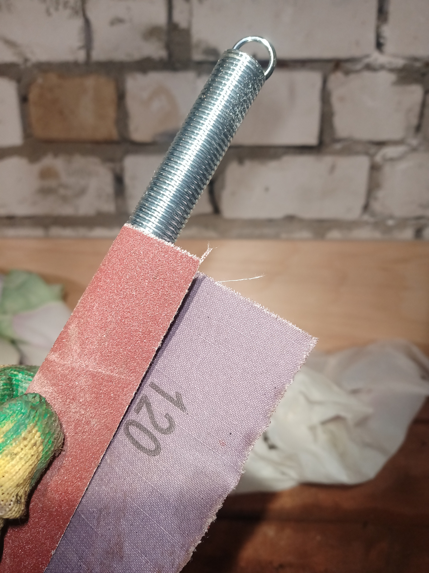

Решил немного пошлифовать её в районе зеленой области, чтобы шток не упирался в нее, а был как бы поджат между красными областями. Взял дверную пружину диаметром 18мм, наждачку 120 и проточил немного, не более 0,5мм.
Рейку на этом этапе не снимал пока, проверил, люфт немного уменьшился, но не полностью.

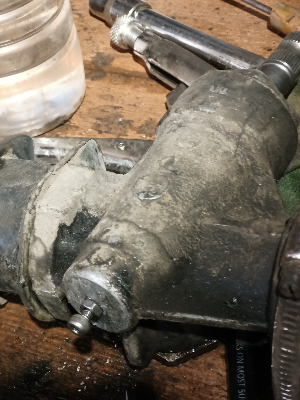

2. Поддев отрёрткой вал рейки из салона, понял что он имеет небольшой около 0,5мм осевой люфт и похоже что он сильно влияет на стук рулевой рейки. Решил всё-таки снять рейку, хотя, как потом оказалось, можно было и не снимать.
Люфт был в верхнем подшипнике, хотя я его когдато уже менял, а зря. Его можно устранить более эффективно. Сначала думал подложить пол вал снизу шайбочку но не нашел такой толщины и сделал так: просверлил рейку снизу сверлом 3мм, нарезал резьбу М4, и завинтил винтик до момента как он достанет до вала и законтрил гайкой.
Теперь осевого люфта нет, а если и появится — легко уберу его.
Винтик из нержавейки под шестигранник, немного заточил на конус, пусть упирается им в вырез на валу. Резьбу нарезал метчиком не до конца, окончательно дорезал самим винтиком, чтобы он в резьбе был зажат. Толщина металла там достаточная, 5мм точно есть.
