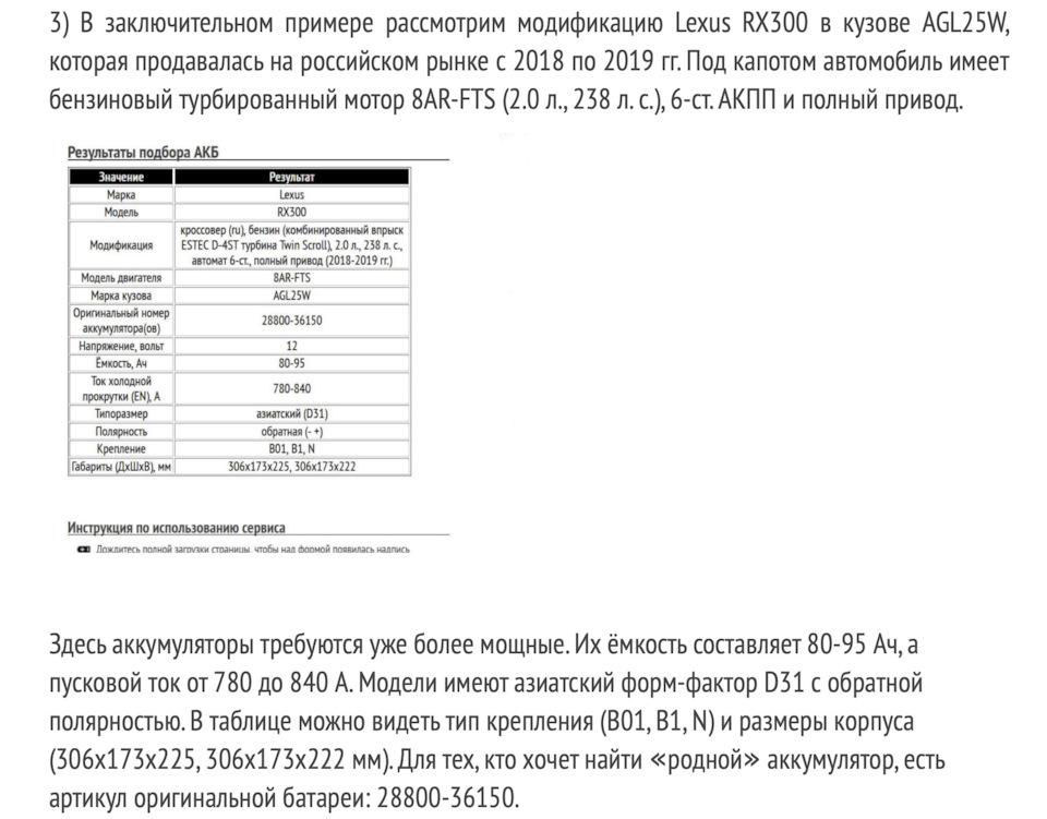

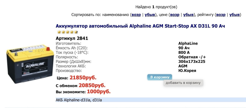

С учетом показателей цена — качество свой выбор остановил на следующих моделях:
— Alphaline AGM Start-Stop AX D31L 90Ah (Южная Корея);
— Delkor Start-Stop EFB 145D31L 90 Ah (Южная Корея);
— Titan AGM Start-Stop 85 Ah (Россия).
Однако, отсутствие необходимых моделей в городе и немалая цена заставили вначале попробовать зарядить свой АКБ приобретенным ранее зарядным устройством FOXSUR. Ранее, в процессе эксплуатации автомобиля, я ни разу не заряжал батарею! Необходимость зарядки аккумулятора определяют, анализируя показатель напряжения на клеммах (например, электронным мультиметром).

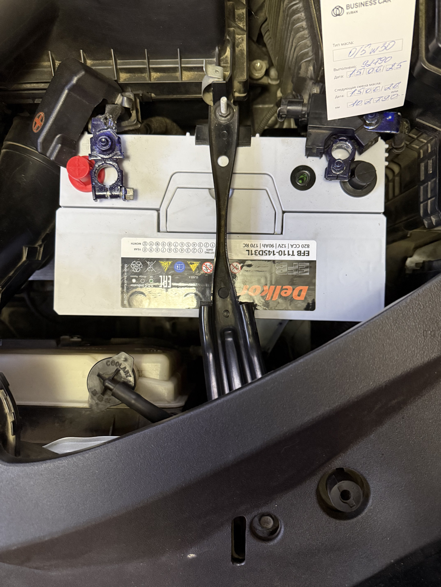

В сентябре 2025 года решил все же приобрести новую батарею. Так как аккумуляторы с AGM технологией не любят высокую температуру выбор пал на аккумулятор DELKOR EFB 145D31R 90 Ач 820A прям. пол. (306X173X225) T110R. Автомобильные АКБ Delkor разработаны по технологии Ca/Ca необслуживаемого типа, где не требуется проверка уровня электролита на протяжении эксплуатации, выпускаются в Южной Корее корпорацией Delkor Corporation, входящей в объединение Johnson Controls Inc.
Заказал в компании BIGTEH.RU. 18 сентября аккумулятор был получен через транспортную компанию ПЭК.
Год выпуска — 2025, июнь месяц. При проверке тестером напряжение батареи составило 12,47В, что меня немного расстроило. Но при подключении зарядного устройства FOXSUR FBC122408D напряжение батареи — 12,6В. Учитывая погрешность приборов, можно принять напряжение батареи 12,5В.

В 12.30 снял родной аккумулятор и установил заряженный DELKOR EFB 145D31R. В 17.00 напряжение на аккумуляторе 12,8В. На второй день после замены аккумулятора напряжение батареи 12,7В. Утром третьего дня напряжение 12,6В.
Прошла неделя пользованием новой батареей. Напряжение держалось на уровне 12,6В, но сегодня 25.09.2025 с утра напряжение было 12,5В, а во время поездки по городу напряжение в приложении снизилось до 12,3В! Нужно отметить, что все это время я каждый день выезжал в город и в смешанном режиме проезжал около 30-50 км. Чтобы разобраться в причине я отправился в специализированный магазин аккумуляторных батарей для консультации. Замерили напряжение батареи — 12,37В, а с работающим двигателем — 13,8В. Далее, проверили аккумулятор нагрузочной вилкой — 10,8В. Результаты замеров меня успокоили. Продавец сделал вывод, что мощность аккумулятора высокая (90 Ач) и короткими поездами в городском цикле не получается восполнить заряд батареи до 100%, работающей с большим количеством нагрузок, включая климат контроль и ближний свет! Приехав домой еще раз почистил клеммы, протянул и покрыл специальным лаком для клемм ВМПАВТО.
Замерил напряжение — 12,6В! Через два часа напряжение снизилось до 12,5В.
Сегодня 22.10.2025, прошло больше месяца после установки нового аккумулятора. Вопросов никаких не осталось, напряжение ниже 12,5В не падает. После поездки напряжение держится на уровне 12,9В и через двое суток медленно падает до 12,5-12,6В. Продолжаю мониторить состояние нового аккумулятора!
