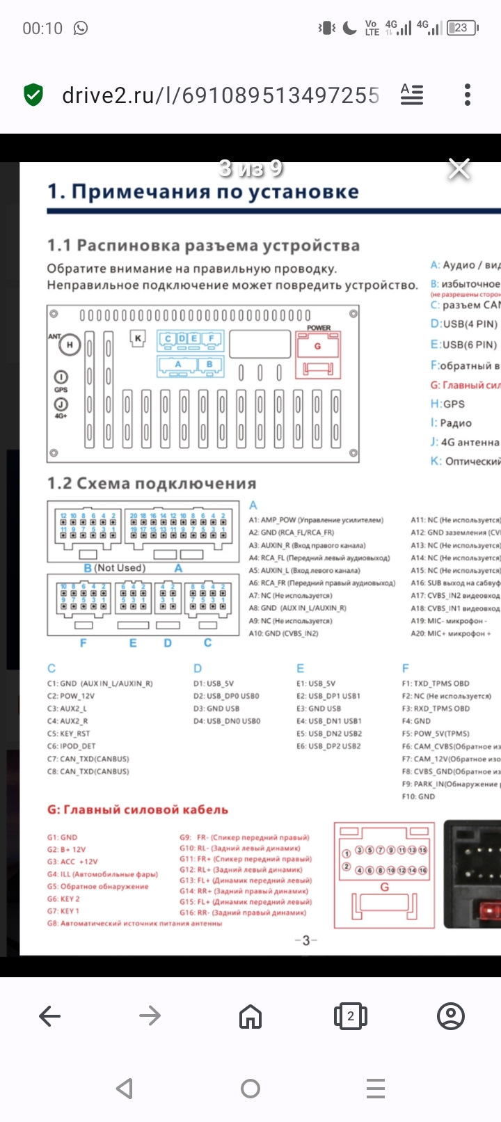

Все относительно легко когда есть блок CANBUS, тогда нужно отрезать провод с постоянным напряжением и примотать его к проводу который имитирует провод от АСС.

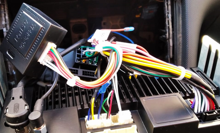

У меня блок встроенный. Есть провод желтый который дает постоянно напряжение, но провод АСС не идет от блока и если обрезать провод с постоянным напряжением то ничего работать не будет.
Так что мой вариант отрезать желтый провод и ставить кнопку или примотать его к контуру который будет отключаться при закрытии авто или спустя короткое время. Для меня проще всего это примотаться к прикуривателю который тухнет через 30-35 минут после закрытия авто.
Так все и сделал и теперь все работает корректно.
Все авто разные, изучайте схемы подключения вашего устройства и данный вопрос можно решить.

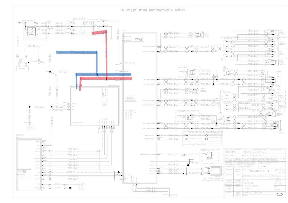

Все есть у современных авто, и у вашего тоже.
У вас головное устройство не засыпает, со всеми системами автомобиля, а остается в режиме ожидания, так как команда "спать", возможно, не приходит по CAN.
И второй вопрос, даже с вашим нынешним подключением к прикуривателю(Не АСС, а ВАТ+)-----засыпает ли сама CAN линия в автомобиле?Вы же не проверяли?!
А центральную конфигурацию авто, после блаупункта, вы не меняли(машина до сих пор уверена в наличии блаупункта(САN)).
Возможно, что АКБ теперь будет высаживать не за 1 сутки, а за 3-4 суток.
Наблюдайте!

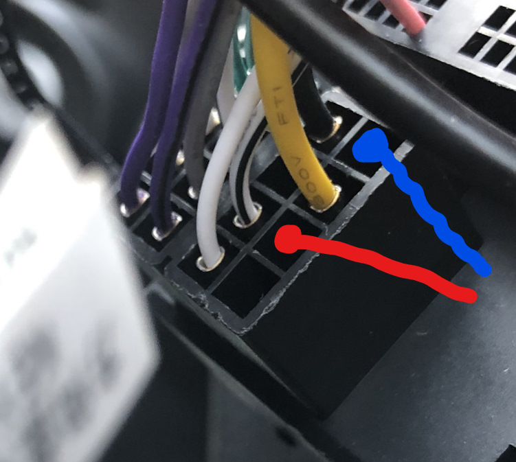

И еще, у реста и дореста разное подключение, а судя по тому, что у вас провод АСС(красный) идет с кондея(условно) на магнитолу, а на головном разъеме его нет(у вас на фото выше)---- возможно, у вас рестайлинг комплект куплен!
Спасибо за толковый комментарий. Вполне возможно что ГУ для рестайлинга, это Aliexpress.
Что касается подключения то я обрезал желтый провод с постоянным напряжением и подключил его же на провод к прикуривателю который засыпает через пол часа (проверял).
Провод АСС который есть в главном разъеме он не идет от авто, а выходит и идет в другой разъем ГУ.
Что может сейчас высаживать АКБ при таком подключении и есть идеи как нужно подключить или какие пути решения?
И в автомобильной проводке(до китайской), ОСНОВНОМ РАЗЬЕМЕ, куда подключается вся магнитола, тоже нету ответного провода АСС+?

На фото, в ответной части разьема(родной), пины есть, проводка?
Нету, не фоткал. Это все теория, посмотрим что будет дальше…

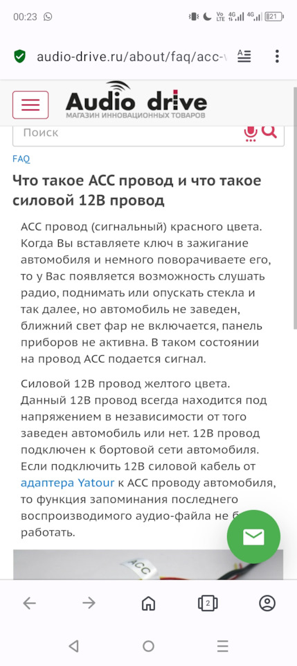

По правильному, подключите жёлтый провод G1 туда где он был изначально подключён, а провод АСС (он на этой магнитоле по моему синий) но на нем должен быть шильдик АСС, его подключите к прикуривателю, и ваша магнитола будет выключается ПРАВИЛЬНО после 15 минут выключенного зажигания) и ваши волосы вновь будут блестящими и шелковистым)))
Ну это база)
Спасибо
Жёлтый провод это силовой плюс он же G1, который должен быть постоянно подключён к питанию так же точно как и черная масса G1, а управление магнитолой производится по G3 он же АСС. А вы сделали в разрыв G1, дляэтой магнитолы не страшно так как настройки не слетают при обесточевании, но все равно подключили не правильно, есть же инструкция, зачем усложнять себе жизнь)
А где инструкция? Почему я два дня потратил чтоб хоть как то сделать, а оказывается есть инструкция и никто не поделился 😡
Инструкция на сайте производителя
А, по той инструкции все и было подключено и работало хорошо, если не оставлять авто отдыхать более 12 часов 🙂
Тут дело не в том что подклюлил все штекер в штекер и поехал, а дело в том что это НЕ штатное оборудование и нужно это понимать, нужно было просто почитать информацию на здесь на драйве ее тут полно по этим магнитолам и было бы все ясно! А у производителя инструкция очень понятная, загуглите что такое провод АСС и сразу станет все понятно)
По ссылке на вашу магнитолу, блок CANBUS ---- это опция, его отдельно дозаказывать надо.
Информации, что он встроен, там нету.
При заказе такой опции не было, думаю для этого авто он не нужен в виде отдельного блока. А разъем CANBUS есть и туда идет всего два провода
