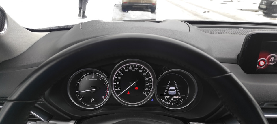

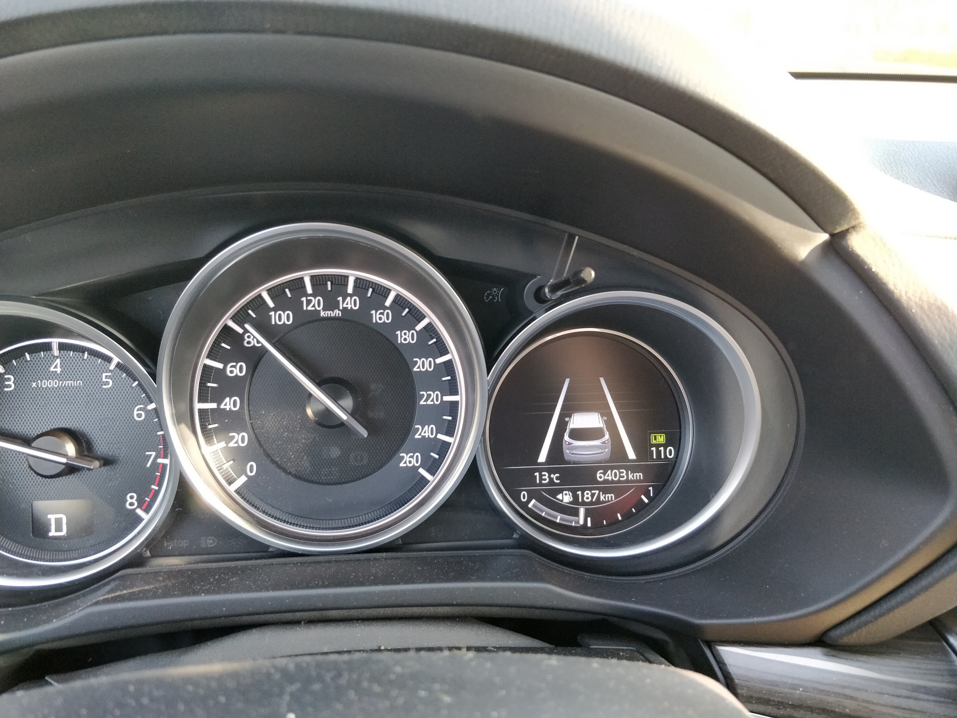

Вкладка с машиной это для активного круиза, которого у вас нет
И для системы удержания в полосе тоже, когда система активна, полосы заливаются белым, а на моем фото они пустые, как на фото (не мое)
Удержание в полосе должно быть, или у Вас нет камеры на лобовом которая за эту функцию отвечает?
За активный круиз отвечает дистроник что за значком спереди
Удержание в полосе у меня не активно было и не было кнопки его отключения, блок обновили и активировали. Камера на лобовом есть
