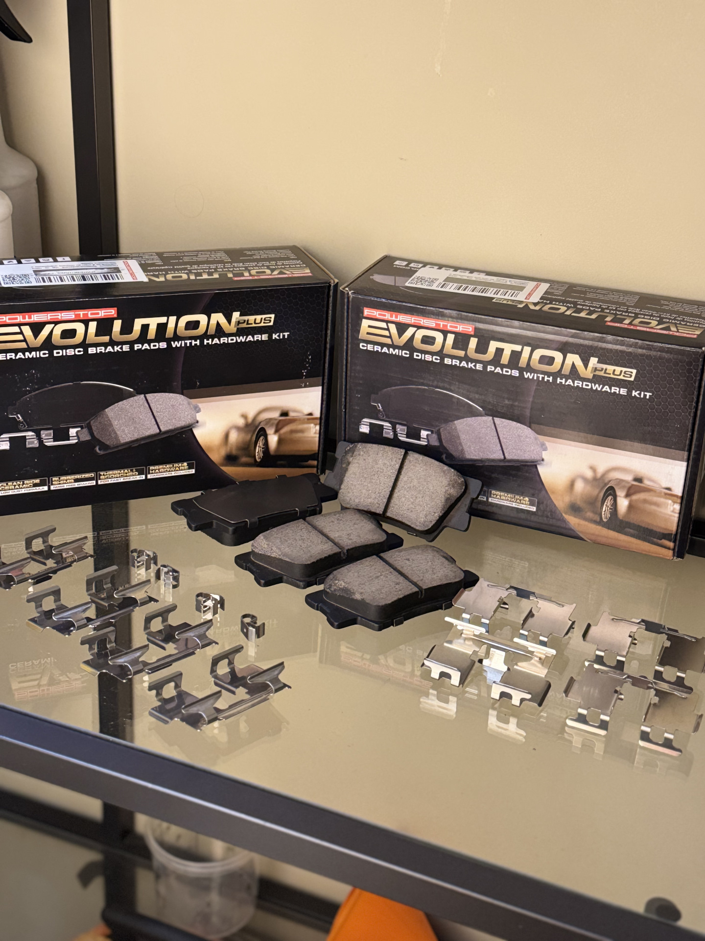

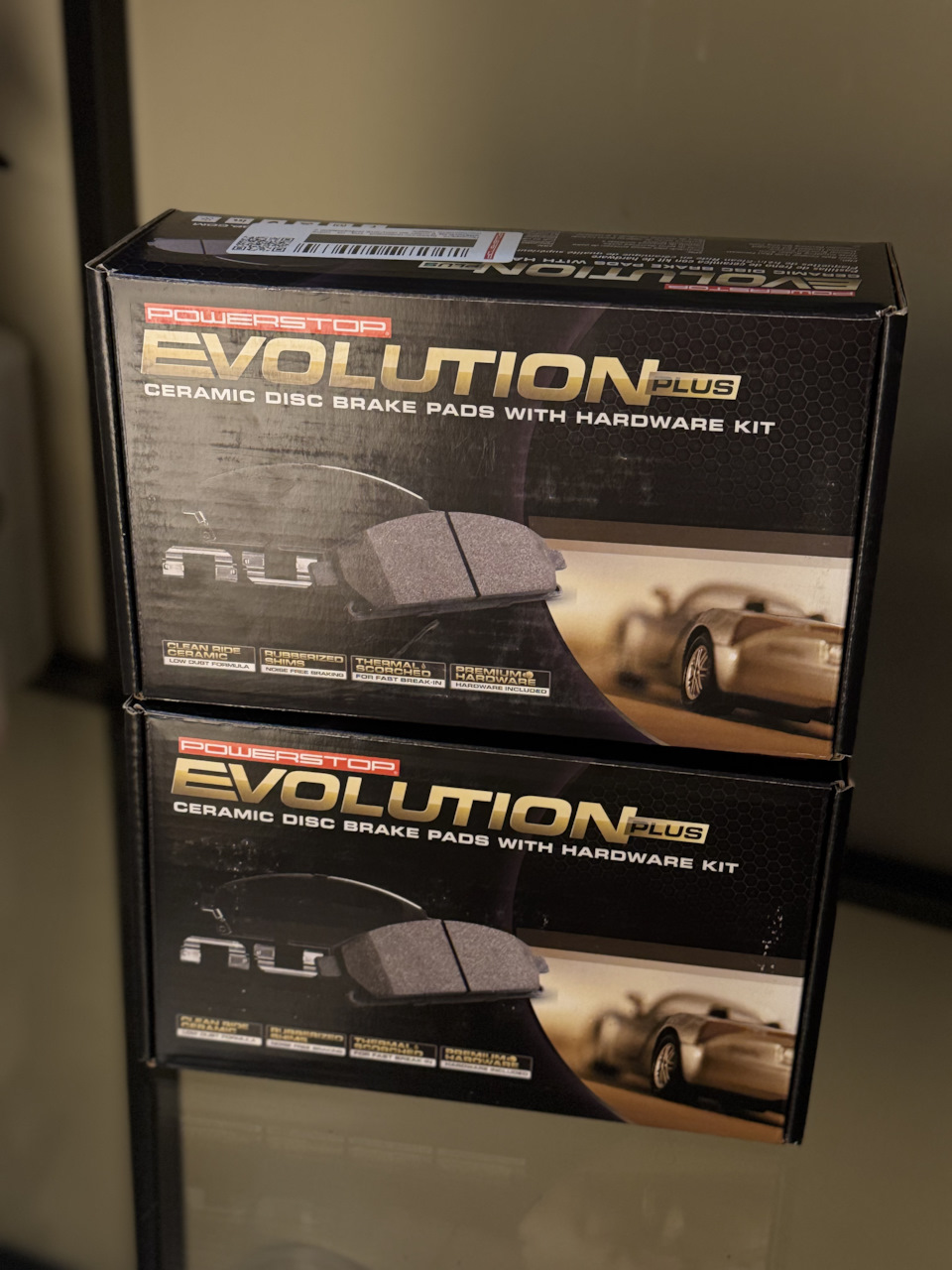

Ко мне обратилась компания POWERSTOP — производитель тормозных систем с предложением взять на тест их продукцию.
Мне была предложена самая «простая» версия — керамические тормозные колодки PowerStop Z17.
Тест данной продукции меня ни к чему не обязывает. Если колодки себя проявят хорошо, отзыв будет положительный. В противном случае я укажу все выявленные недостатки — это было основное условие с моей стороны.
Забрав из СДЕКа заветные коробочки и разослав среди друзей в автомобильной сфере уже получил кучу ответов из серии «колодки огонь, ставь скорее».

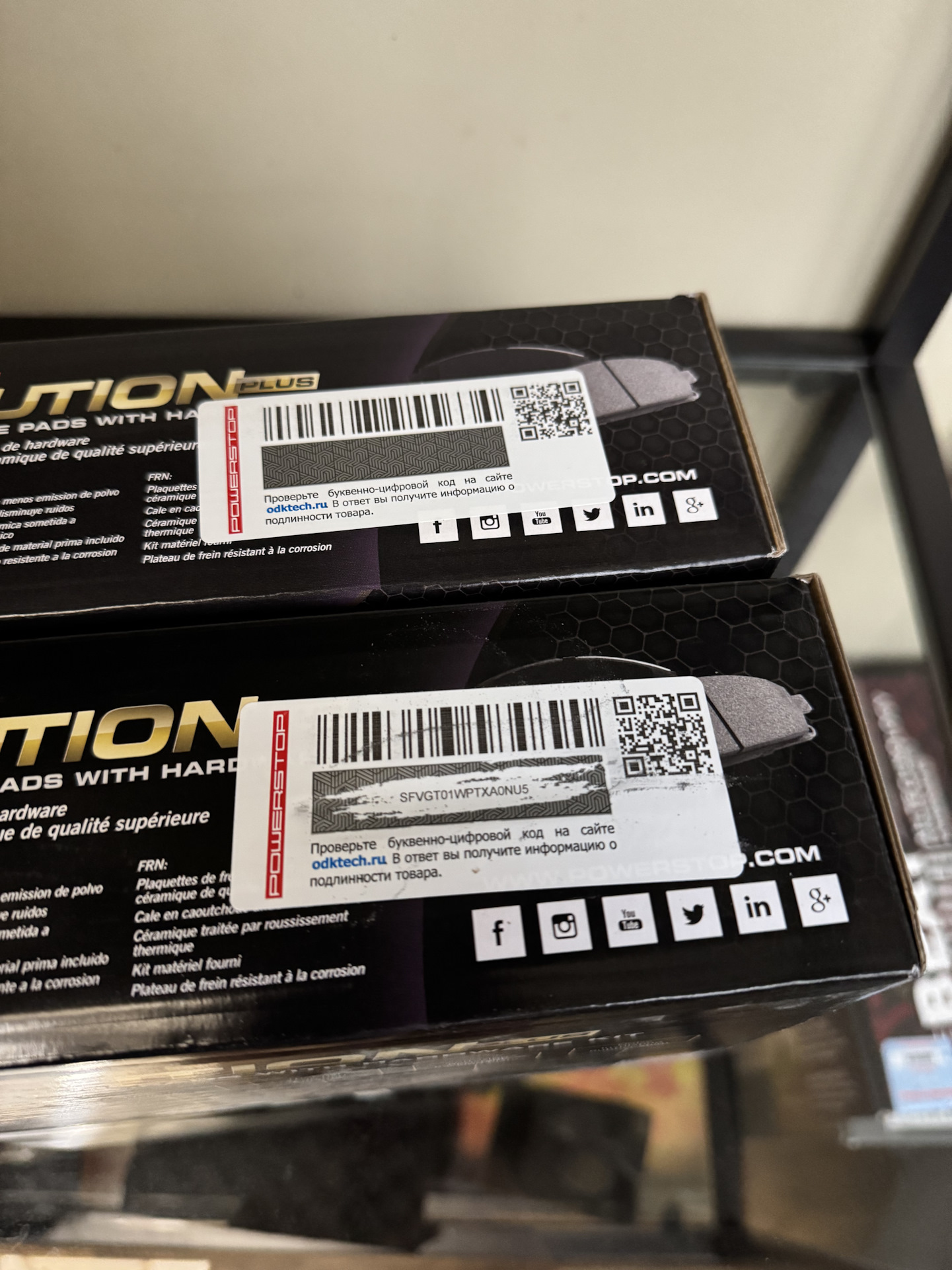

На коробках есть защита от подделки, это однозначно плюс в наше время.

Итак, перейдем к комплектации:

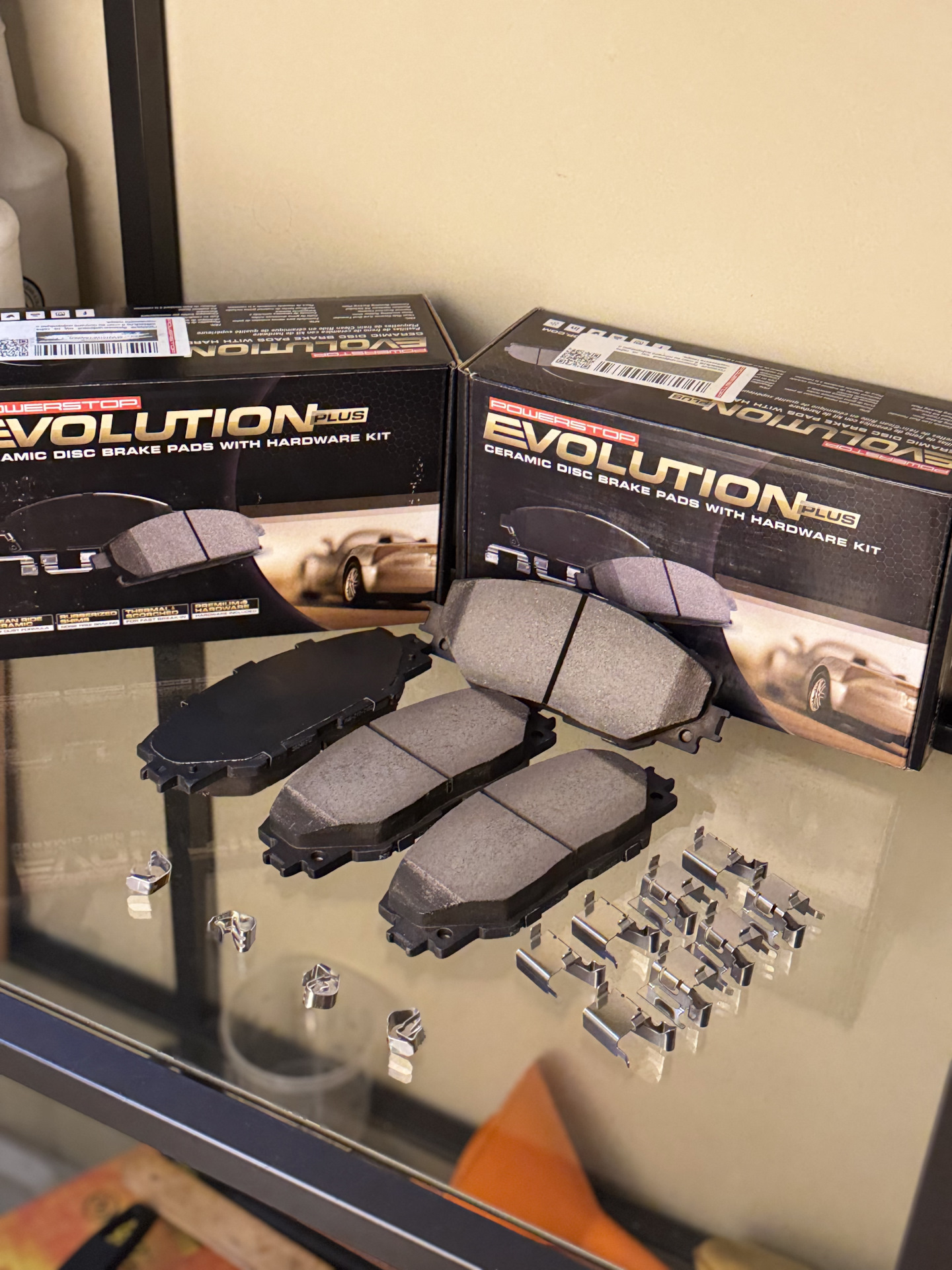

Колодки поставляются с предустановленными несъемными противоскрипными пластинами — это, однозначно, плюс. То есть пластины, по сути, являются одноразовыми. Производители именитых брендов в спецификациях своих продуктов нередко упоминают о необходимости замены пластин вместе с колодками — о чем многие не подозревают.
Также в комплекте имеется набор скрипунов и фиксирующих скоб. По мягкости металла они мне напомнили хороший аналог от Renzo.
В целом колодки хорошо отлиты, имеются все маркировки.
Будем использовать!
В каждой коробке находится буклет-инструкция на английском языке по «прикатке» колодок.
Понимаю, что продукт имеет американские корни, хоть и производится в Китае (о чем честно сообщается на сайте официального дистрибьютора), но все же можно было локализовать продукт.

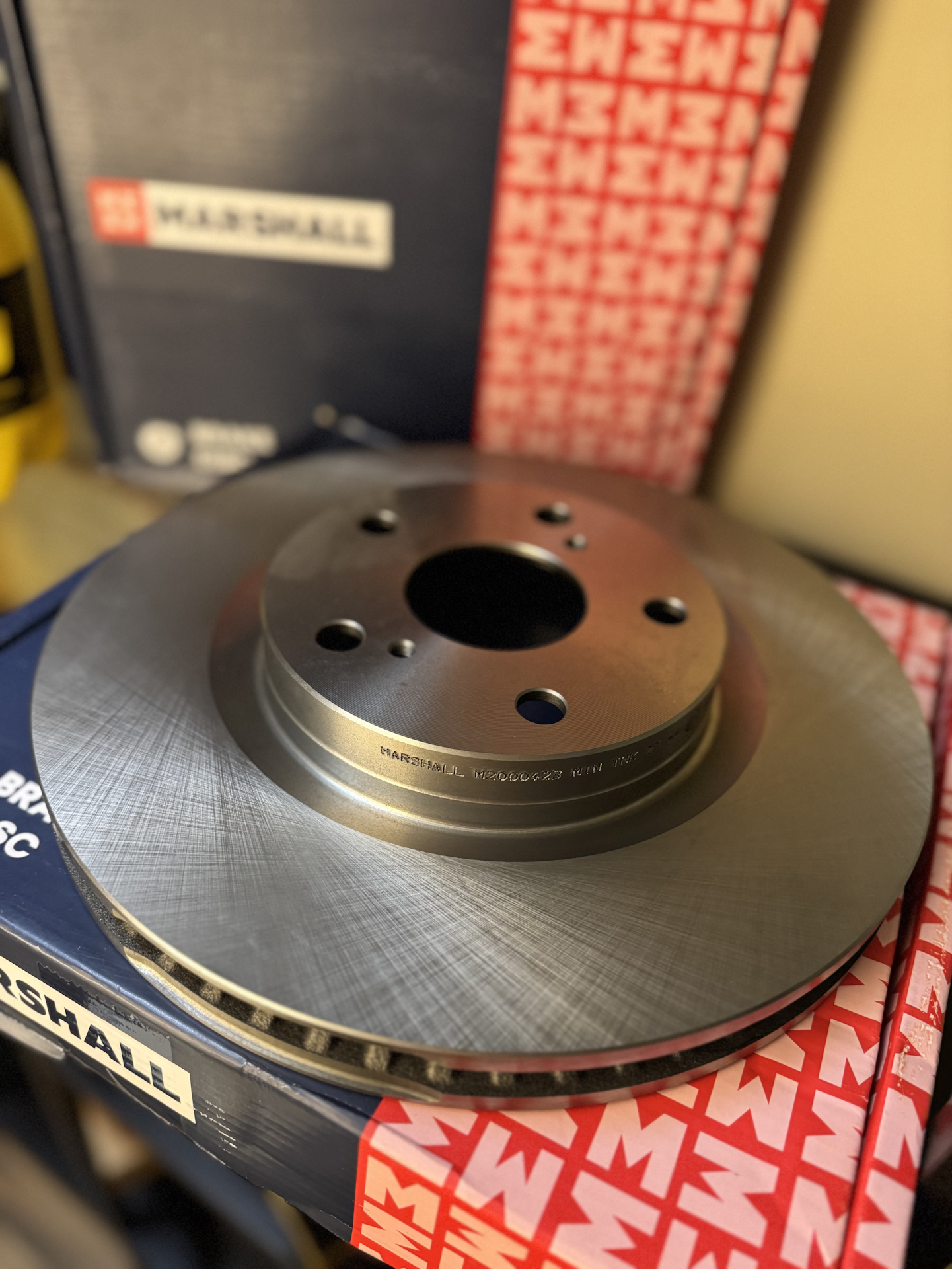

Перейдем к тормозным дискам:

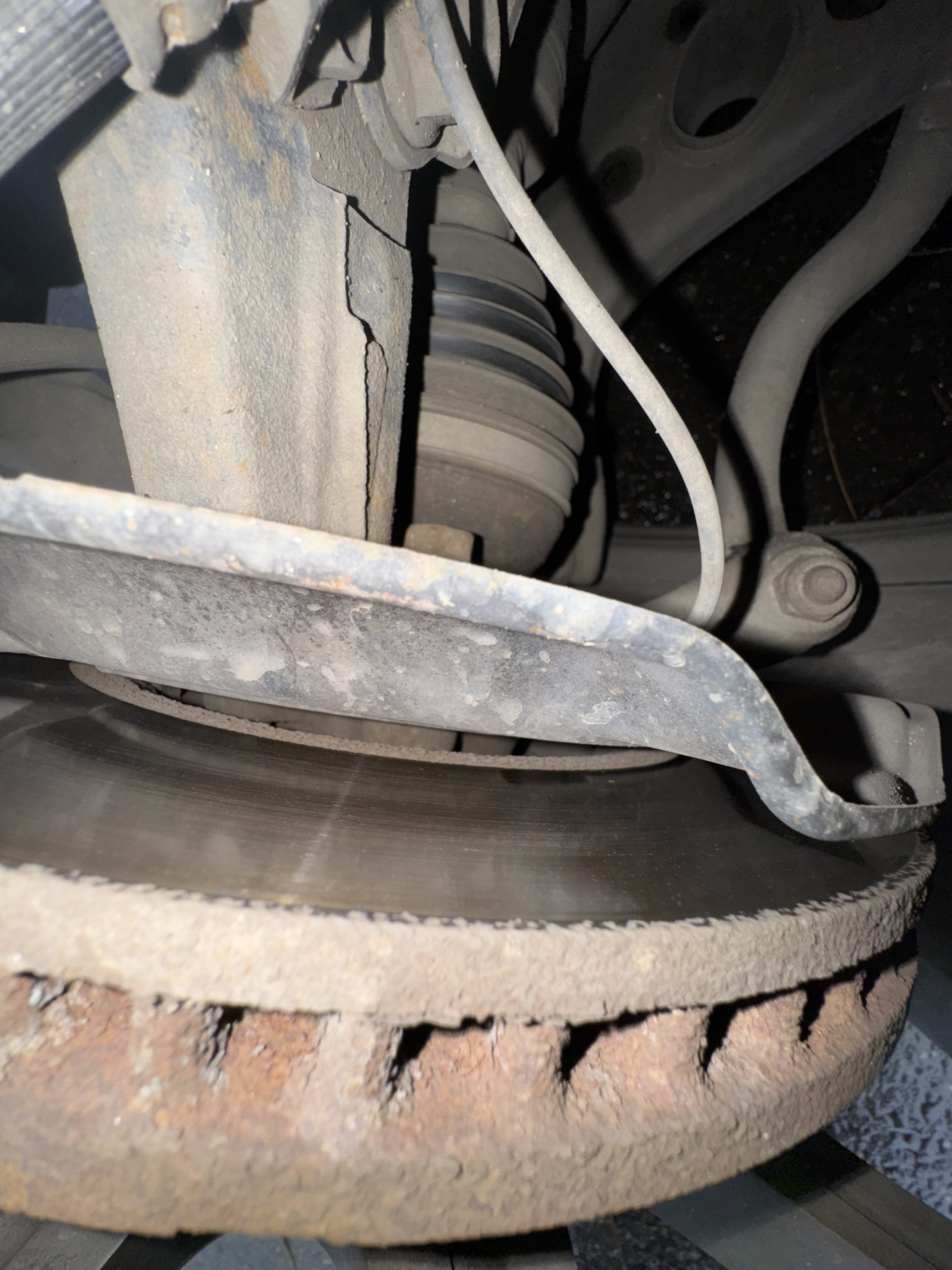

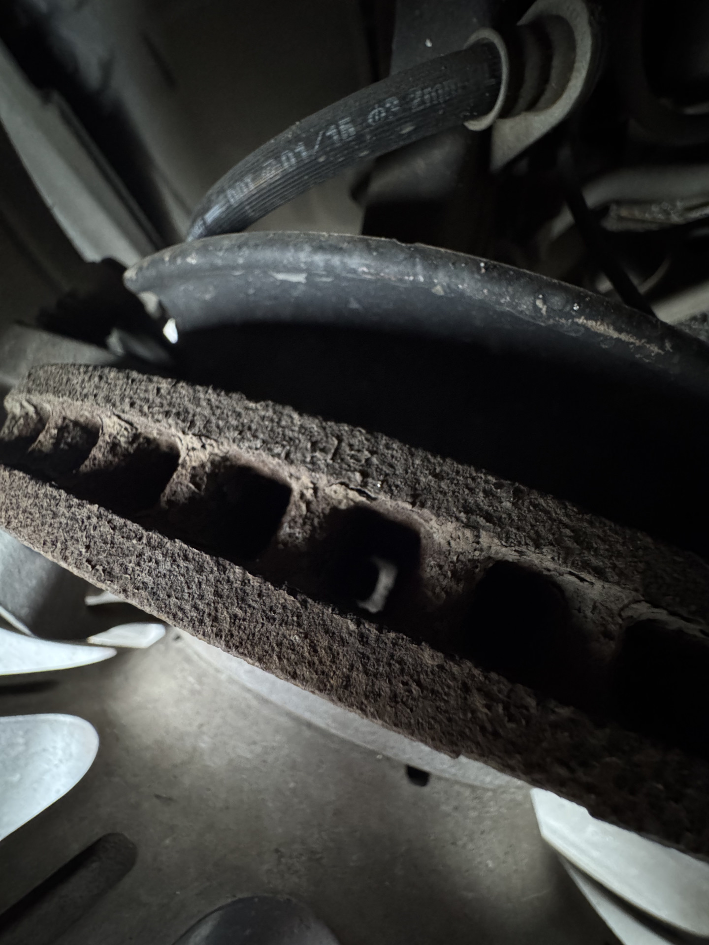

Чуть больше 20 тыс. км отходили мои диски от Альфарда, купленные на разборке. Но, увы, тоже стали подбивать в руль (остаточный размер уже подходит к минимуму). И внутри они стали превращаться в труху. А значит, это не панацея.

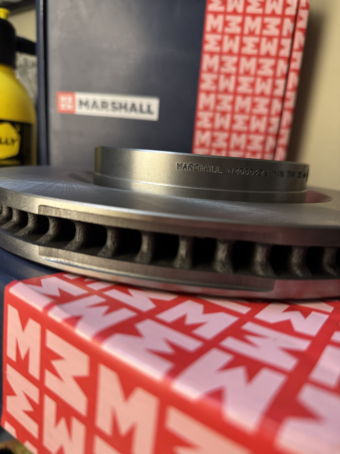

Чтобы в полной мере ощутить прелесть новых колодок были приобретены новые бюджетные тормозные диски MARSHALL.
Данный бренд мне часто рекомендовали в комментариях к моим публикациям.

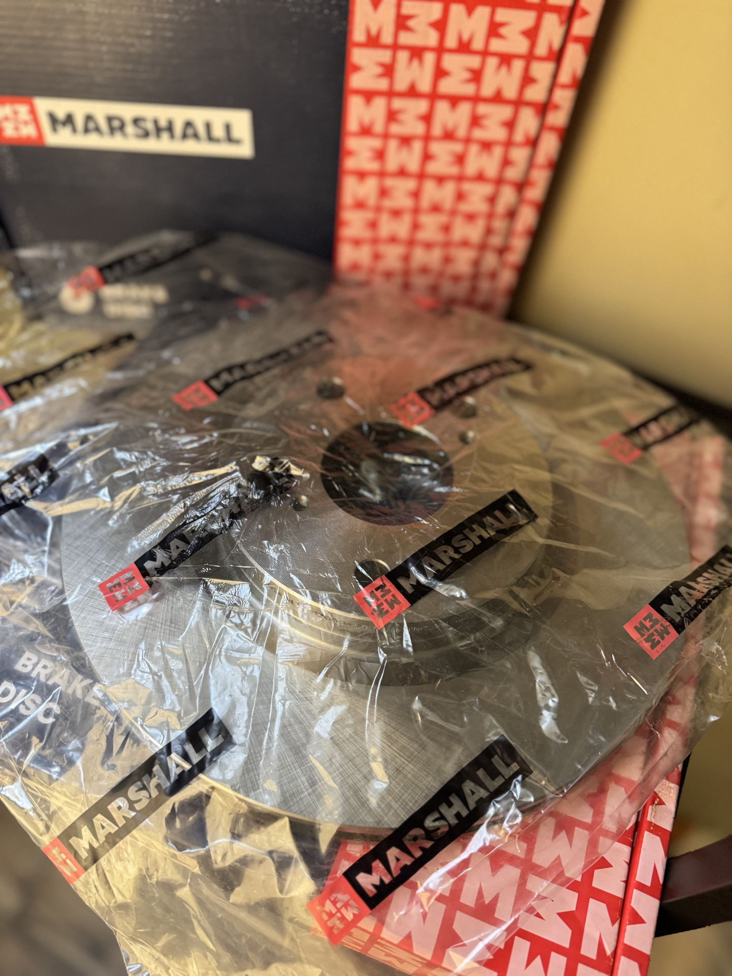

Диски заказывал на Озоне (M2000423). Однозначный минус — отсутствие упаковочной пленки. Просто коробка, заклеенная скотчем.
Диск упакован в пленку, в транспортировочной смазке.
Меня удивило наличие прорезей с торца диска. Почитал — таким образом производитель осуществляет балансировку дисков.
Отзывов на данные диски в сети не очень много, но нашел записи с пробегом 40-50 тыс.км без нареканий. А значит, могу и я попробовать.

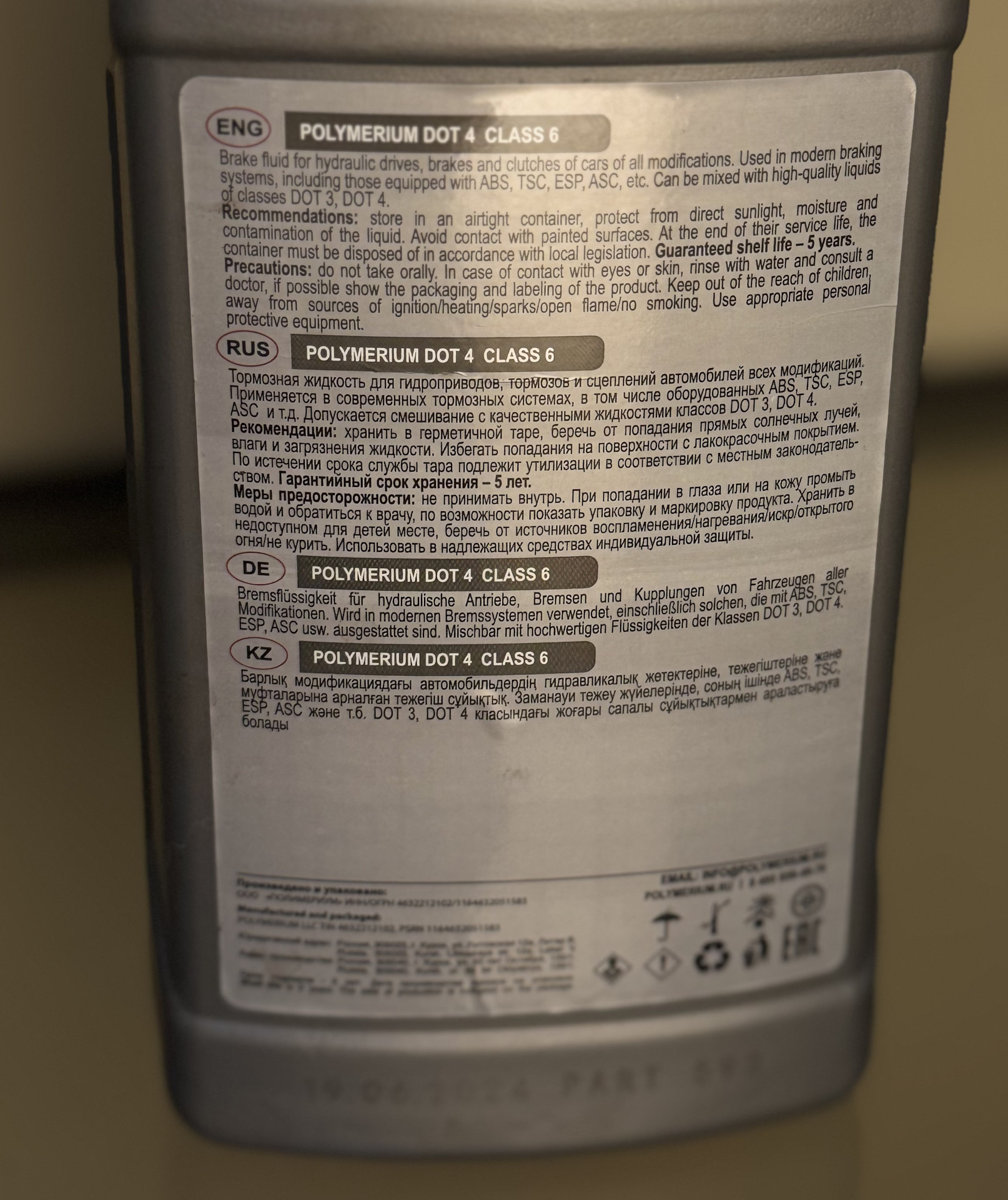

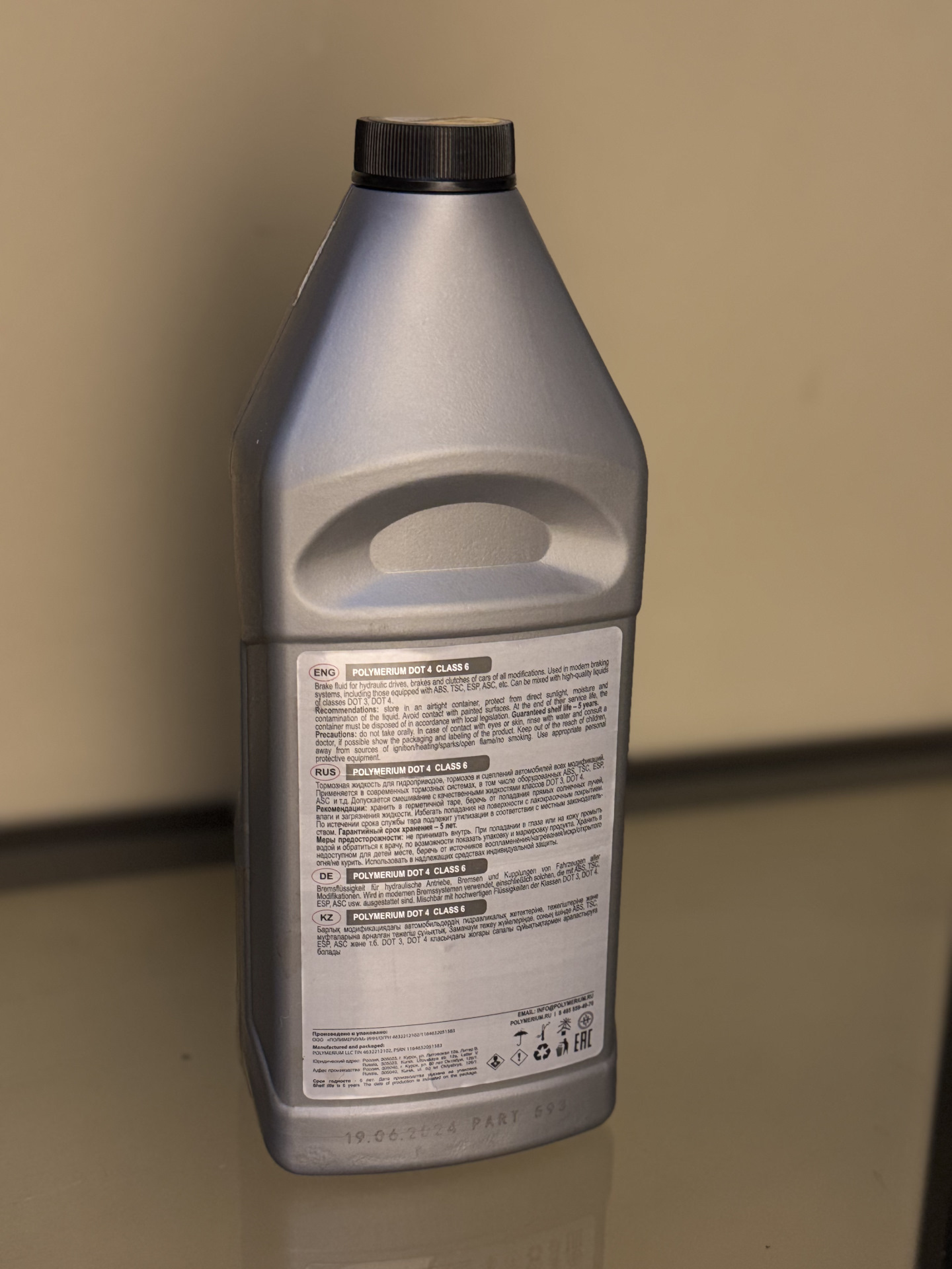

Также необходимо заменить тормозную жидкость (стараюсь делать это регулярно).
Поскольку цена на тормозную жидкость ATE SL6 стала невероятно высокой, решил попробовать более бюджетный вариант POLYMERIUM DOT4 CLASS 6.
CLASS 6 — улучшенная версия обычной DOT4.

Жалко, мы на Альфардовские диски так надеялись… Очень мало ходят, по сравнению со старыми авто: на Ипсуме 1996г. у меня дисков хватало на 100тыс.км, правда машина полегче на 600кг, но и диски намного меньше стояли. Ждём отзыва по новым Маршаллам !
Я думаю проблема в том, что внутри они стали трухой и тепло перестали нормально отводить.
На 2.0 у меня стоят диски Sangsin по форме как от Альфарда. Но там пробег небольшой, не могу сказать.
Еще кстати минус дисков от Альфарда — дополнительный вес.
VRemS
Я даже перепутал) не 40 проехал на них, а 20)
VRemS
Когда покупал их, не было такого. Ржавчина была, но не трухлявая.

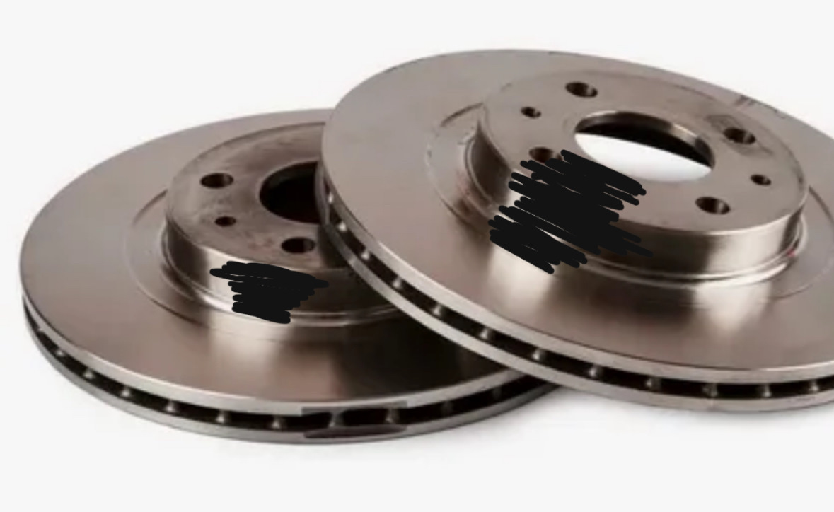

Подскажите, чем отличаются Advics A6F164B от A6F164 – наличием окраса центральной части диска?
Да, все верно. Справа с полным окрасом, слева с неполным.
На самом деле, основное, что нужно защитить — под защитой в любом случае))
