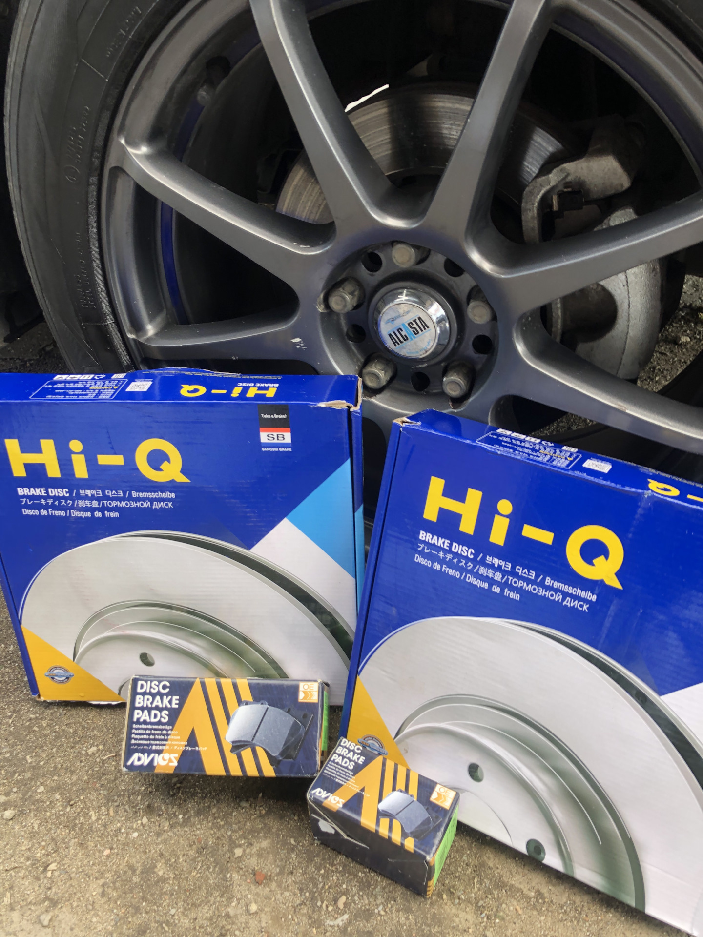

Ранее были приобретены:
— противоскрипные пластины и пружинки Renzo перед/зад (ссылка на обзор);

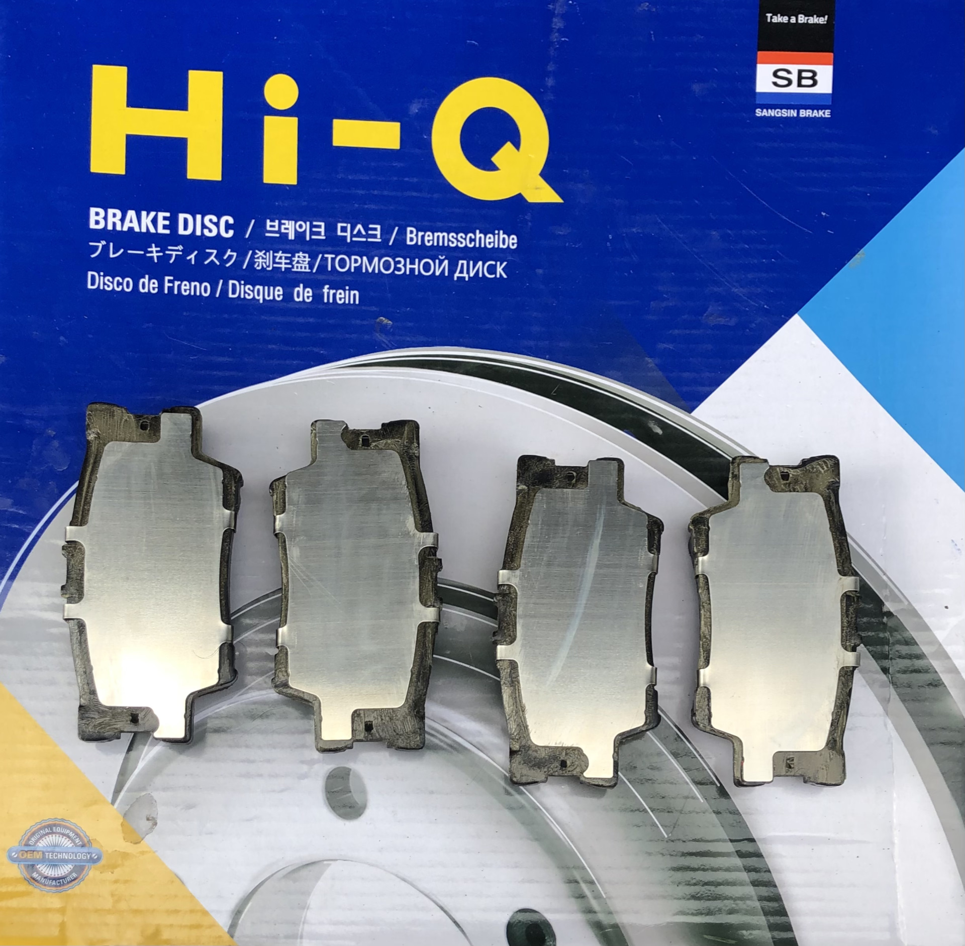

— передние SN135 и задние SN134 тормозные колодки Advics;

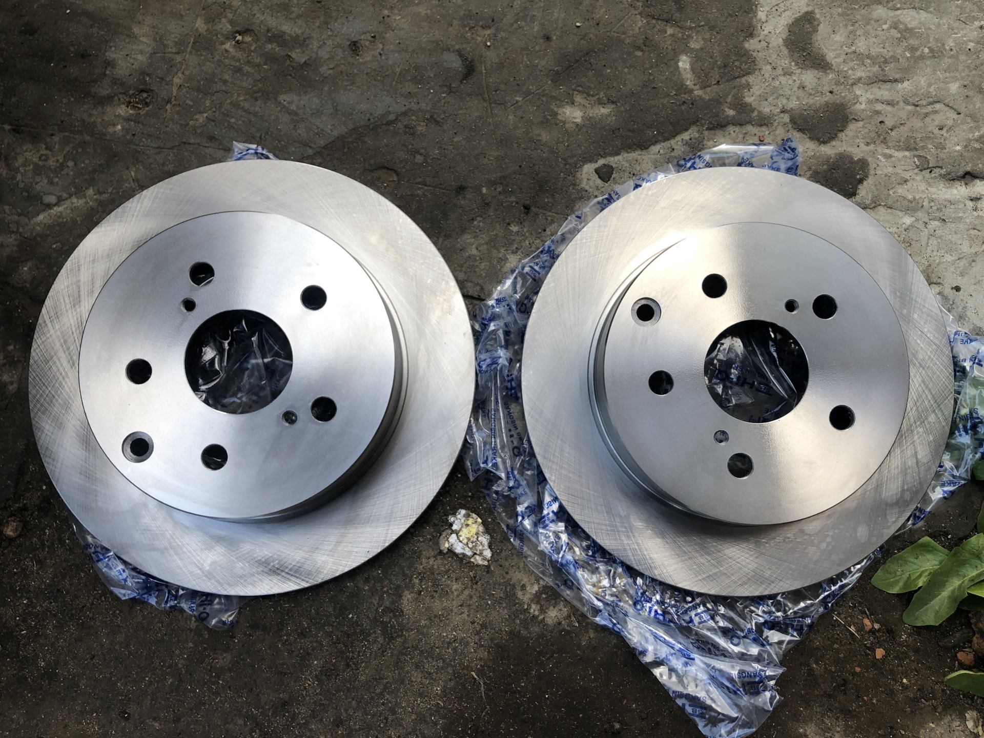

— задние тормозные диски Sangsin SD4094 (фирма зарекомендовала себя отлично, устанавливал на 2.0 передние диски от Toyota Alphard/Estima (ссылка на пост);
— смазки от ВМП Авто: PAG, МС1620, МС1600;
— очиститель тормозных дисков Lavr;
— краска Elcon «графит» температура до 700°С.

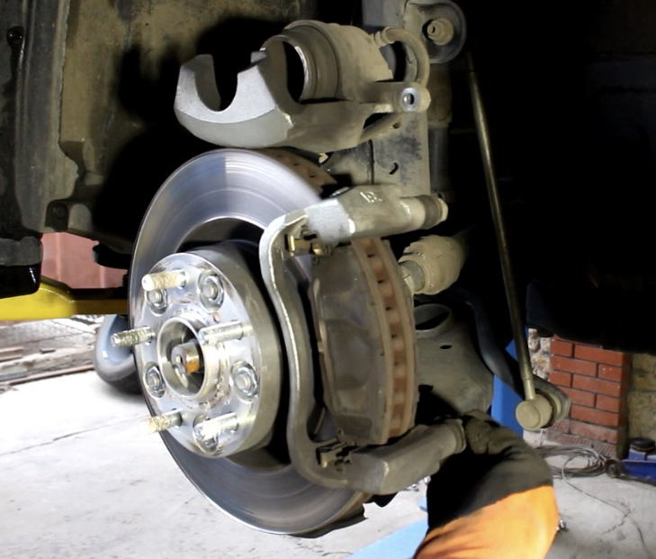

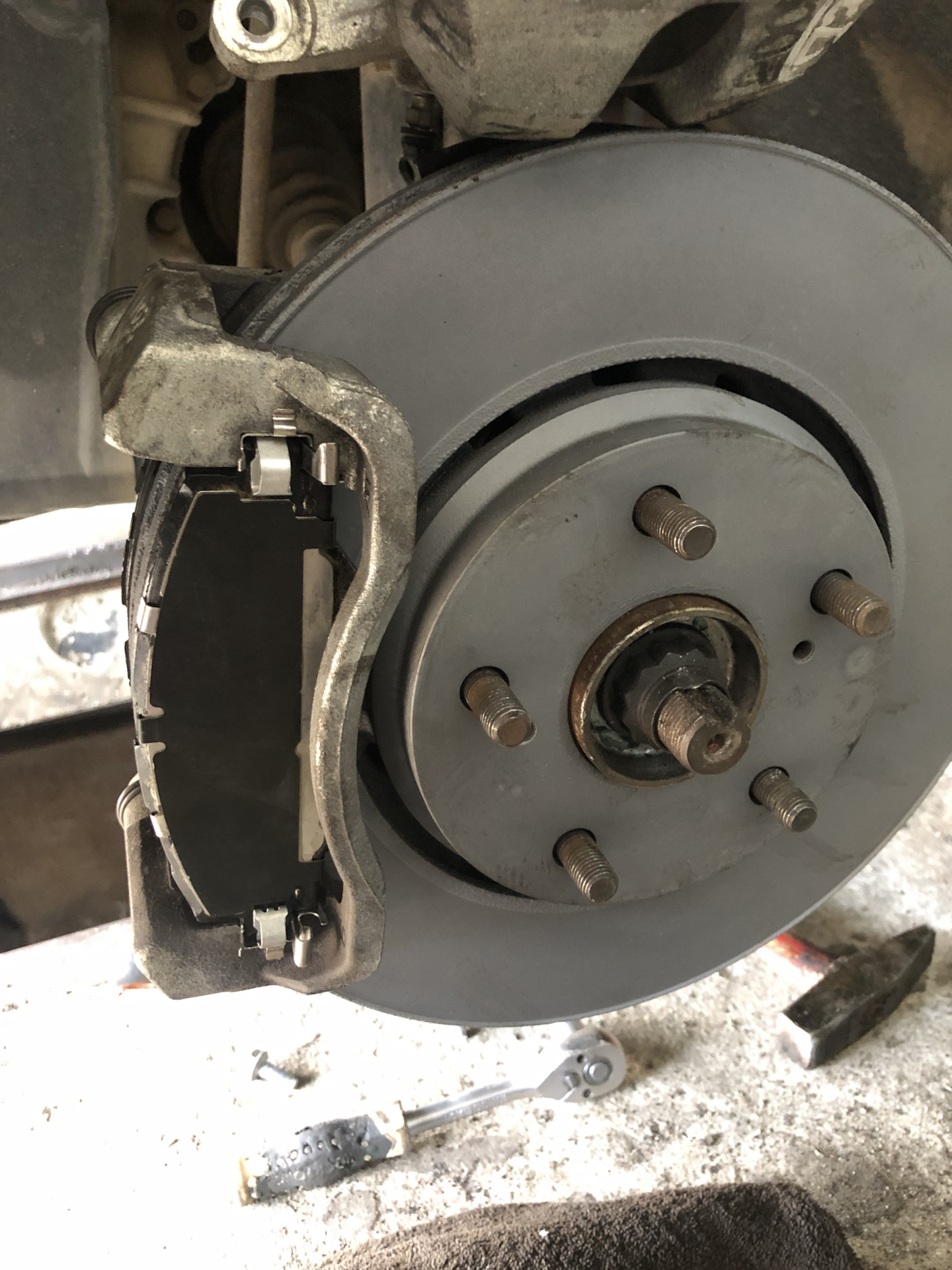

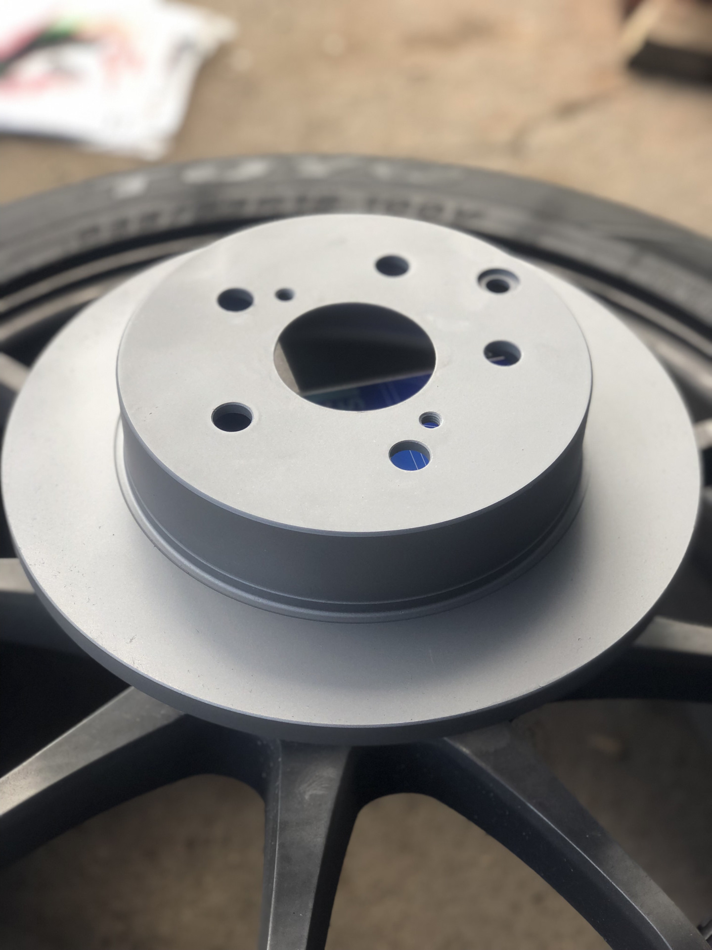

Напомню, спереди у меня стоят оригинальные тормозные диски от Toyota Alphard/Estima, их мы очищаем и подкрашиваем. Новые SD4094 также обезжириваем.
Можно ничего не закрывать, колодками лишнее сотрется.

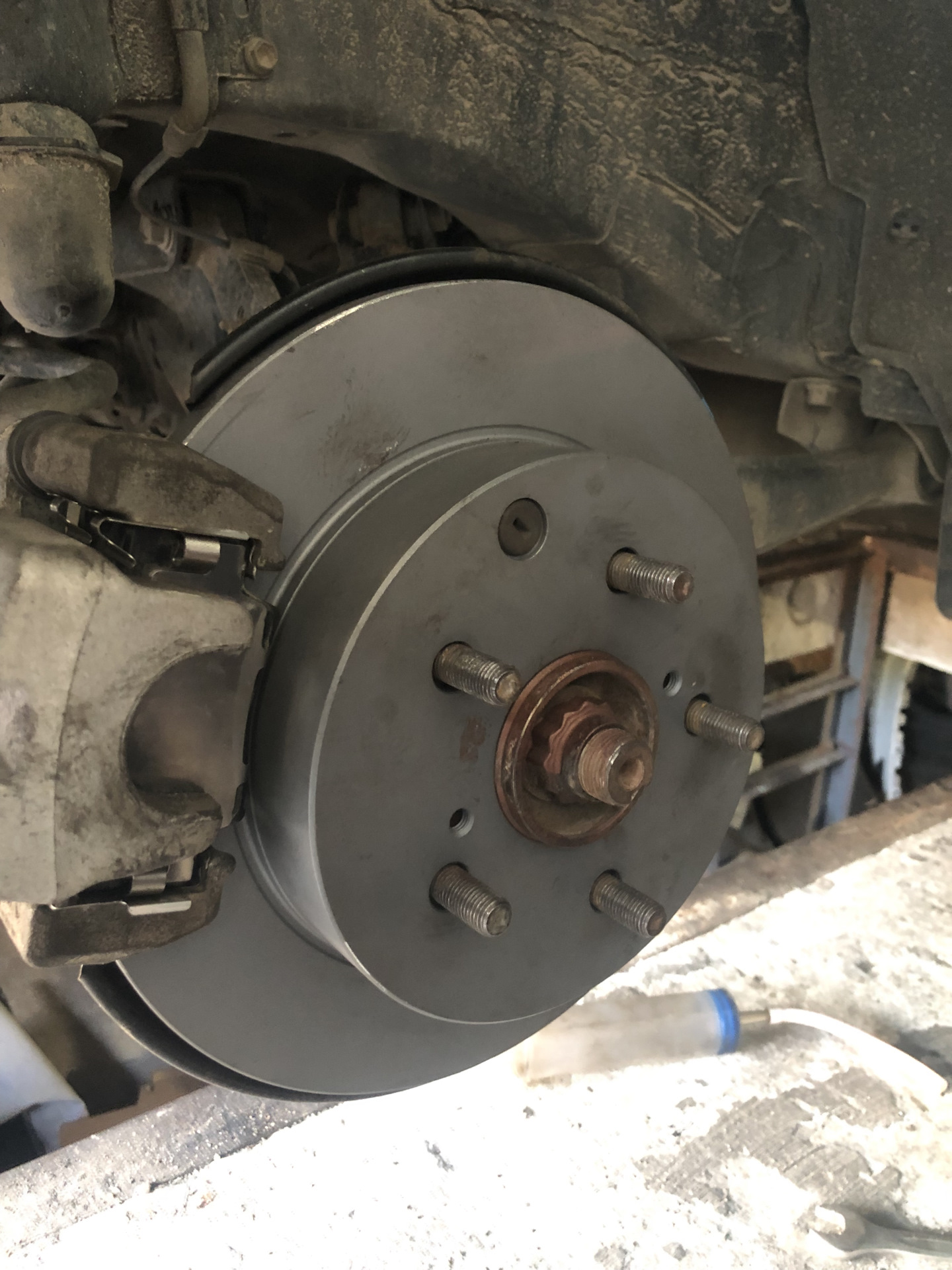

Приступаем к покраске. В 1 слой, по рекомендации производителя — самый прочный способ.

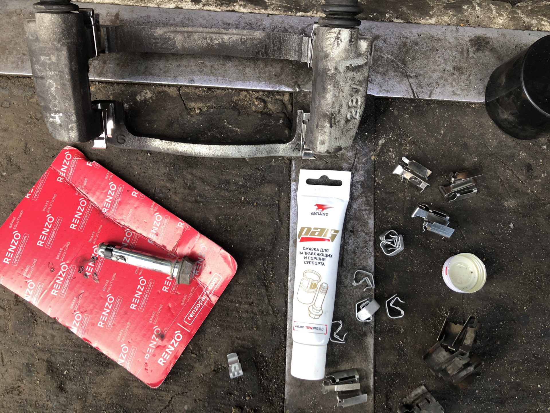

Передние суппорта менялись 20 тыс. назад, но вот внутренности (пластины, пружинки) остались старые.
Очистителем тормозов убираем старую смазку из направляющих.
На направляющие наносим смазку PAG.
На пластины наносим смазку МС1620.
На поршень и щечки суппорта наносим МС1600.
Вы спросите — почему так? А черт его знает, производитель смазок рекомендовал так.

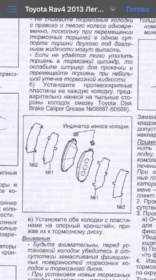

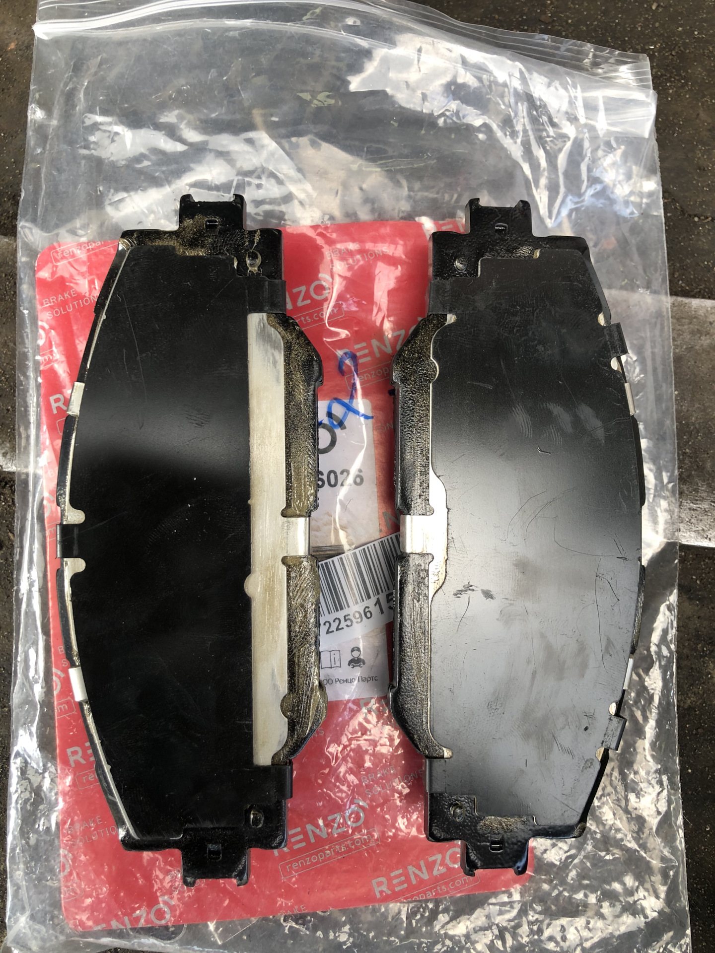

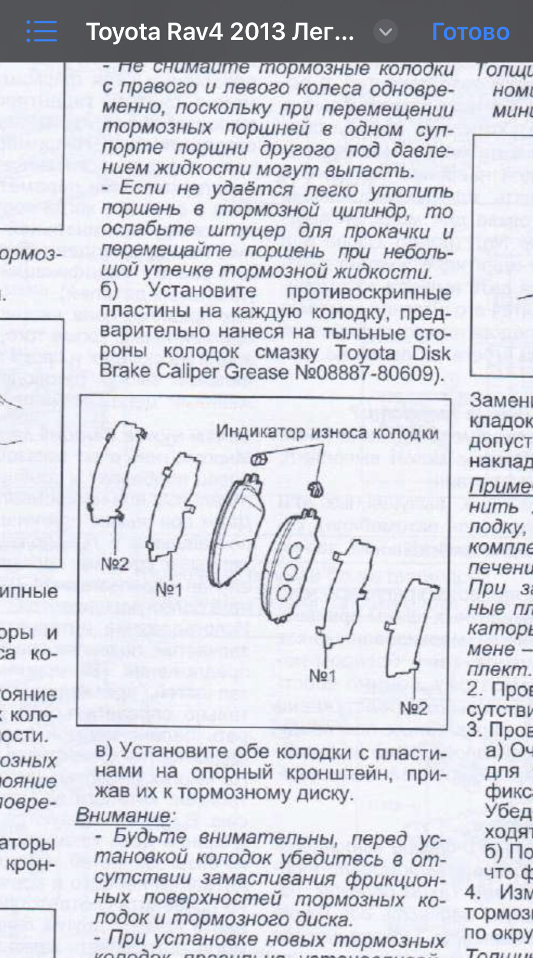

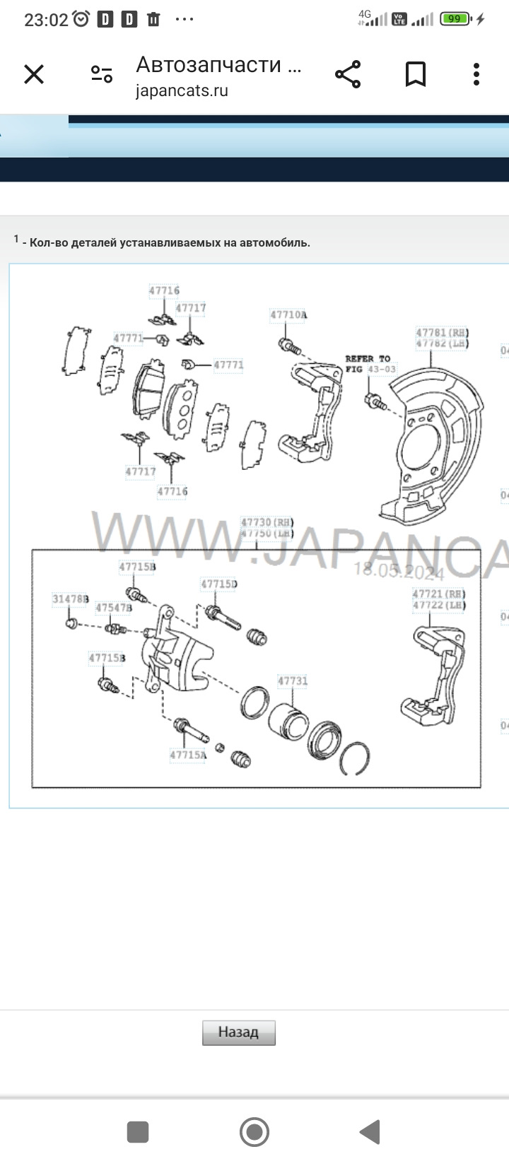

Очередность установки пластин видна на схеме. Подходит для установки именно этих пластин. Если у вас пластины с перфорацией — схема другая.
Колодка справа, с широкой пластиной — к поршню.

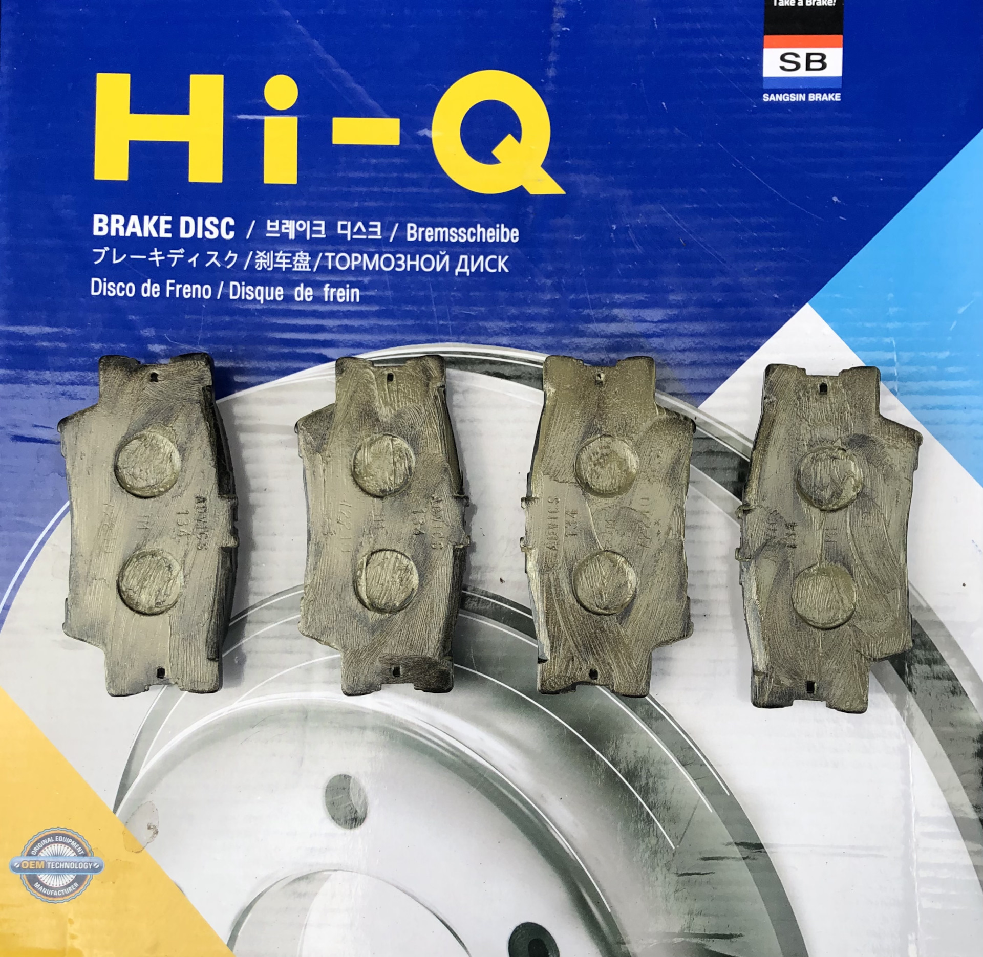

Собрали.
С задними колодками и пластинами проделываем те же самые процедуры.
Собираем.

Кстати как показали себя колодки и диски? Поделитесь пожалуйста опытом)
Диски ржавые уже не смотря на окраску, но пока не бьют. Лучше брать сразу с покрытием. На Опеле Зентпартс хорошо показал себя (Китай, но с покрытием).

Просто щас многие говорят сансинг подделка типа, вот хз че брать, мб адвиксы поставить🧐
Герат колодки берите) не ошибетесь) только серия PG) Сангсин говно вообще )
А, диски сансинг?
Диски сангсинг задние) передние маршал) что то, что то ржавеет

А, какой номер крашеных сангсин дисков? Не подскажете
Задние SD4094
KedaZM
Но я их сам красил)

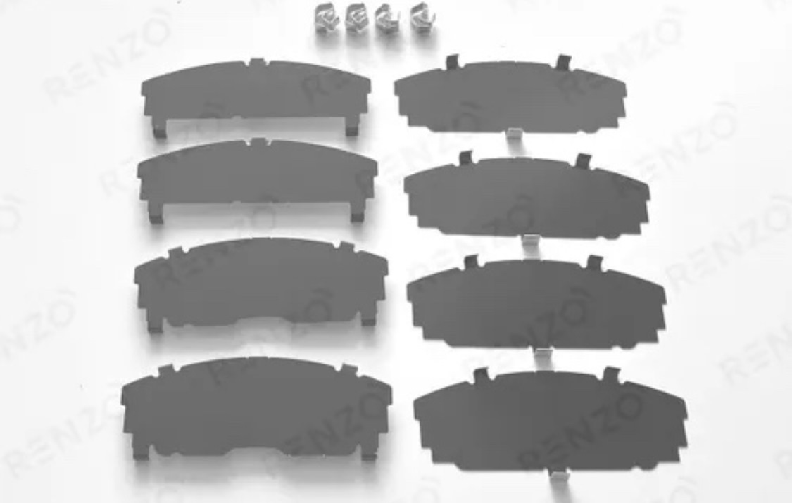

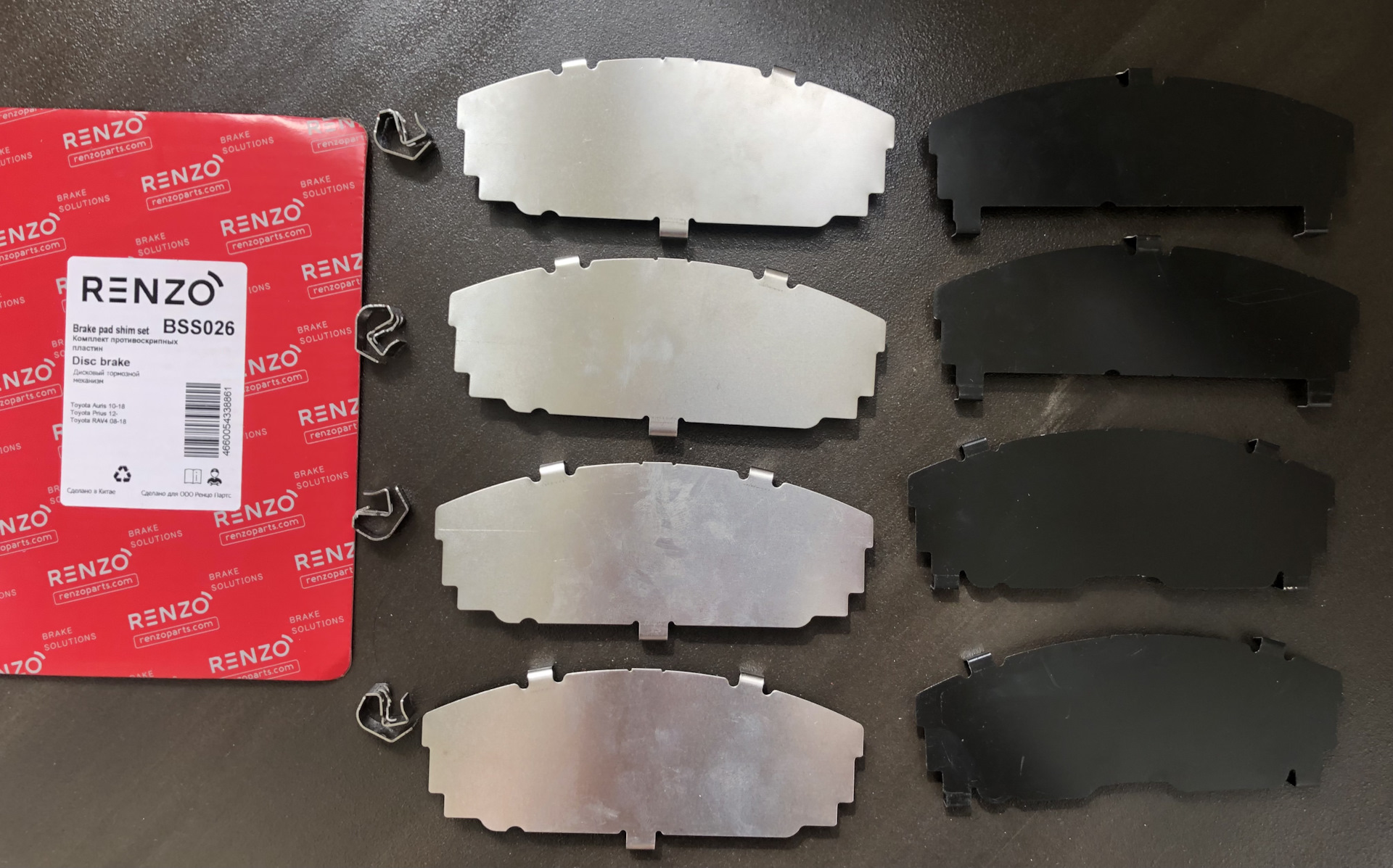

Попробуйте:
RENZO BSS026 — пластины 8 шт. + скрипуна 4 шт.
RENZO RFK662 — скрипуны 8 шт. + прижимные пружины 8 шт.
Где лучше их купить?
На озоне были дешевле, чем на автодоке))
littlegoad
Попробуйте:
Это всё для передней оси?
Или для обеих осей?
Это для передней.

Сейчас hi-Q в основном подделки и без противоскрипных пластин, валяются в упаковке как пакистанский кусок говна, но вы главное смазывайте металл между суппортом и колодками, хоть пару мес не будут скрипеть.
У меня колодки Advics, они идут без пластин)
Адвиксы до 2014 года шли полный комплект, сейчас все урезанные, голые, без пластин, потому я всегда снимаю старые и кладу в ведро, у меня их 3 ведра, приезжайте в Крым!

Крашенные пластины, вроде, должны стоять первыми, потом уже нержавеющие.
Нет)
Посмотрю завтра, сзади ещё оригинальные колодки стоят. Помню, на королле, стояли теплоотвожящие пластины, потом нержавеющие.
Если вы про задние пластины, то в ремкомплекте от Renzo их по 1шт. на колодку (почему сделали так, непонятно). И перед и зад собран абсолютно верно.
Я про круг, перед и зад. А так, вы задумывались, нахрена вторые пластины нужны, их функция?
Я не инженер, чтобы об этом задумываться))
А надо бы.

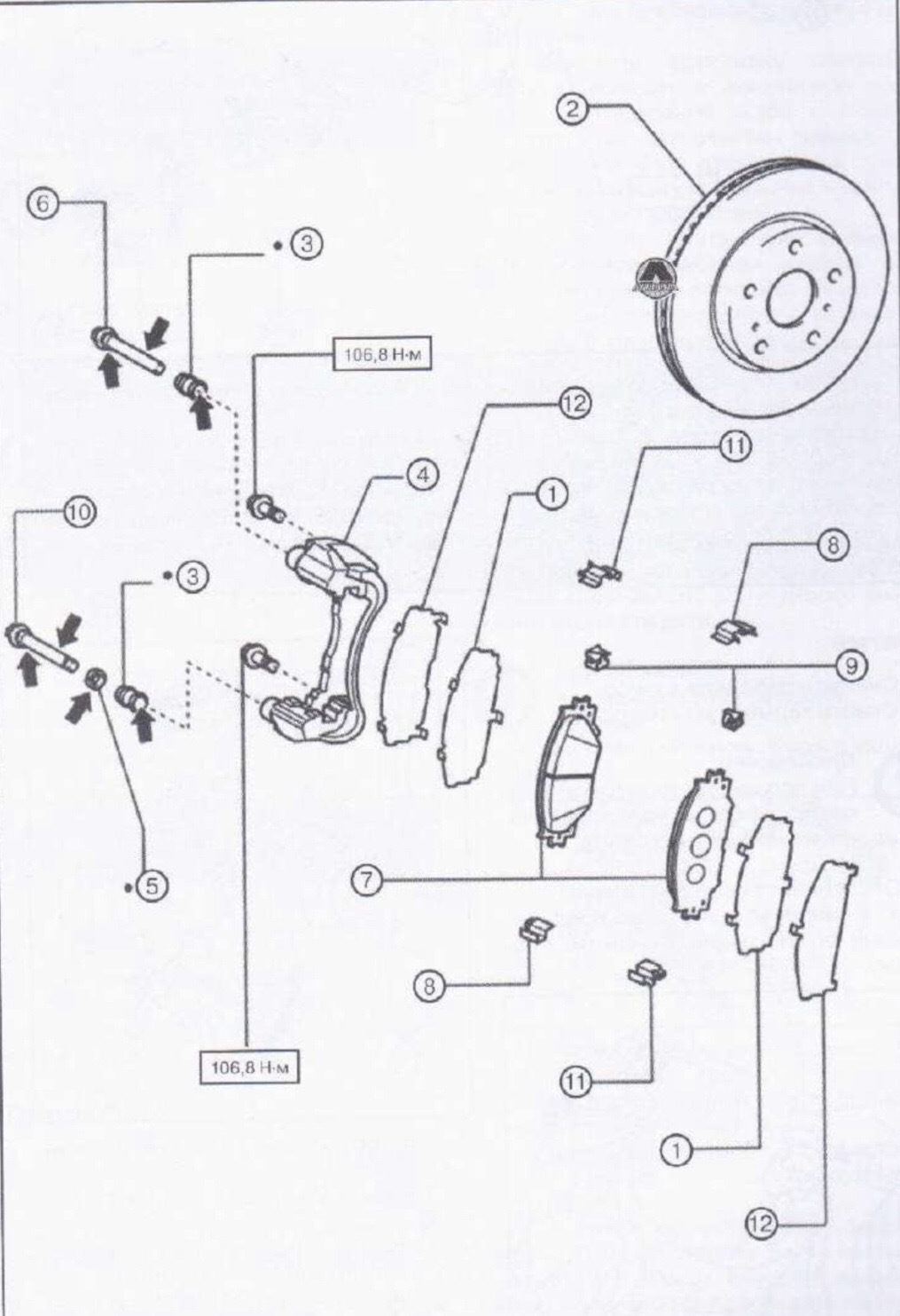

Я вам выше сбросил картинку, как правильно собирается))

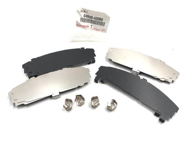

Не знаю, откуда у Вас данная схема, на рафе с мотором 2.0, схема другая. И какая уже говорил выше, сначала идёт теплоотводяшая перфорированная пластина, потом нержавеющая.
У меня ни в оригинале (на двух авто), ни в ремкомплекте Renzo нет пластин с перфорацией.
Схема отсюда.
А у вас с перфорацией?
Да, и на рафе и на королле. Но только на передних колодках.

Вот так выглядели мои пластины с завода) покрытие сетчатое за годы слезло)
Бог с ней, с перфорацией. Почему нержавеющая пластина ставится последней, поясняю. Крашенные пластины изготовленны из чернины, которая ржавеет. Между соприкасающимися поверхностями образуется ржавчина, которой не возникает, при установке нержавеющей пластины. Вы поиском пройдитесь, я ни у кого не видел черных пластин, поверх нержавеющих, ни на драйве, ни на улице.
Эм, они абсолютно из одинакового металла.
Чтобы бы было понятней — все пластины хоть с одной стороны покрыты краской/полимером.
Вы не поняли… Я о том, что черные пластины, в Вашем случае, либо выкинуть, либо поставить первыми на колодку. И не забыть нанести смазку между колодкой и пластиной, а также, между пластин.
Вы меня не слышите. Я вам говорю о том, что судя по всему есть два варианта комплектов пластин.
Тот, который у меня установлен правильно. И конечно же смазано между колодкой и пластиной и между пластиной и пластиной. Вот схема из еще одного мануала по Rav4.
Я вас слышу и ещё раз Вам пытаюсь донести о том, что пластины вы установили неверно. А там, сами смотрите, доверять левым схемам или нет…
Dimon-2018

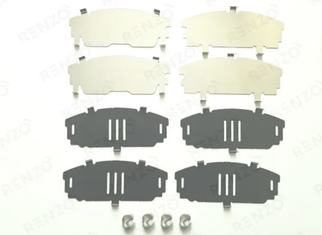

Нашел специально в ремкомплектах Renzo похожие пластины BSS001. По совместимости они тоже походят на Рав4 (хотя мне производитель рекомендовал другие). И вот у них действительно черная пластина перфорированная и является внутренней. А вторая пластина с обеих сторон без покрытия и является внешней.
Это другое дело. Их и надо ставить. Хотя, толку от этой перфорации, как от козла, молока. Имхо… Важна последовательность установки пластин, а не перфорациея.
Вы в упор меня не слышите.
Пластины с перфорацией о которых говорите вы устанавливаются в порядке, указанном вами.
Пластины, которые у меня были с завода и приобретенный аналог ставятся именно так, как у меня.
Разная форма пластин, Карл.

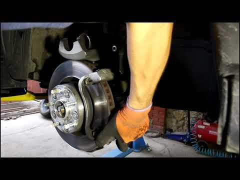

На видео комплект установлен также как у меня :))

Для тех, кто в танке! Суть не в форме пластин… Суть в том, что пластина из нержавейки устанавливается последней на колодку. На колодке первой, её роль теряется.
Я один вижу черную пластину сверху?:)
Советую одеть очки и пересмотреть видео.
littlegoad
Вы зациклились на формах пластин, и даже в видео, видите то, что хотите видеть. Это печально…
Я в видео вижу то, что вижу.
Черная пластина установлена сверху.

Напомню, я вам сбросил две схемы установки из двух книг по техническому обслуживанию Rav4.
