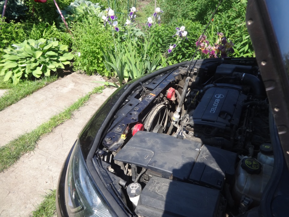

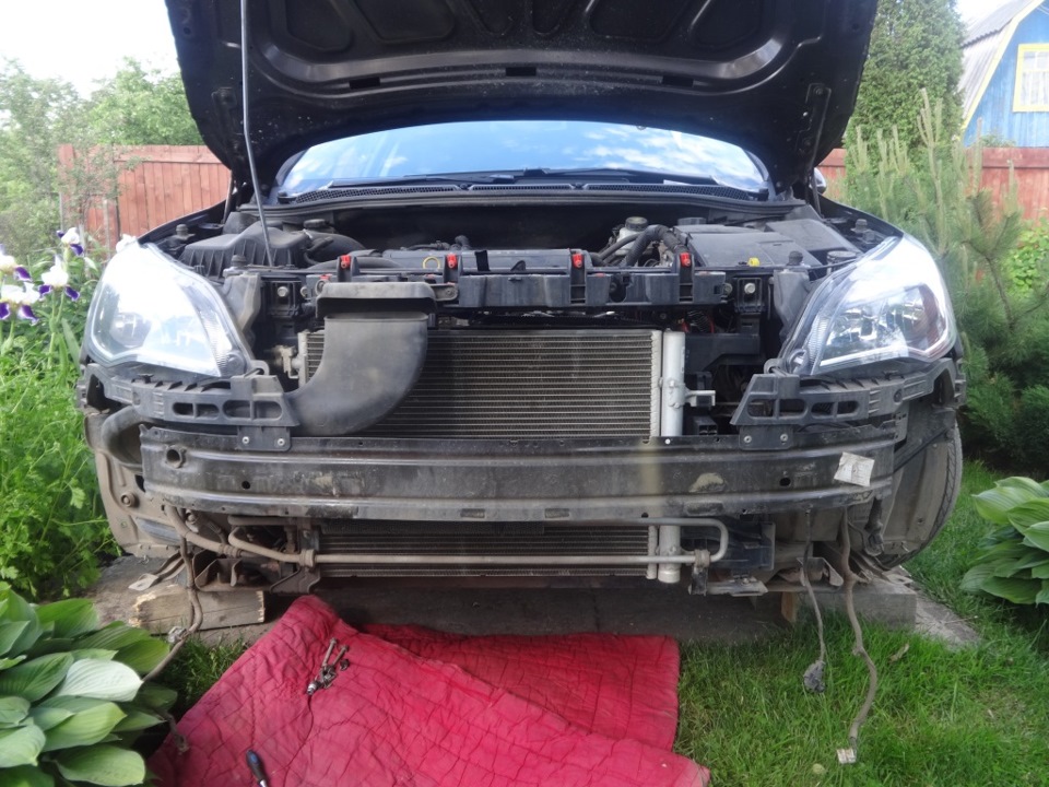

Решил я посвятить пару выходных дней на даче любимому шокосарайчику. Необходимо было скинуть бампер, чтоб снять фару в которой провалилась лампочка дхо и заодно обработать хлоргексидином воздухозаборник. Бампер снять не составило труда. Спасибо andris699 за инструкцию. Фара держится на четырех болтах. Снять её тоже очень просто. Лампочку достал и всё собрал как было.

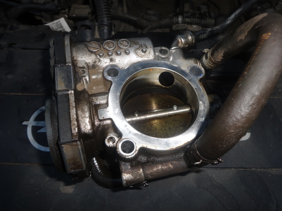

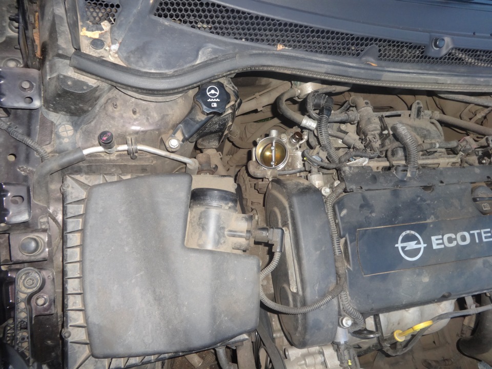

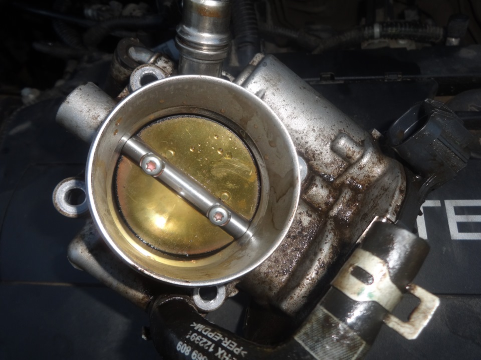

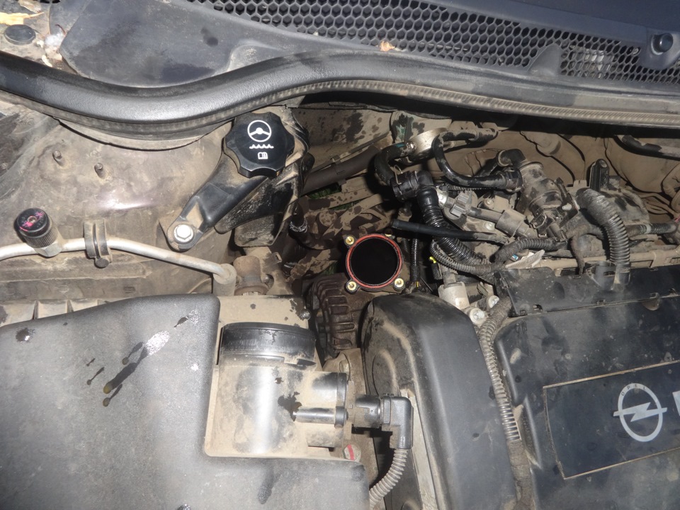

Далее я решил почистить дроссель от нагара. Тут в принципе тоже всё просто, но есть небольшой нюанс. Необходимо перекрыть подачу антифриза к дроссельному узлу. Я это сделал, сдернув шланг с трубки рядом с бачком. Но часть охлаждающей жидкости, находящейся в трубках все равно вытечет из системы, так что аккуратней, если двигатель еще не остыл. Далее отсоединил патрубок идущий от воздушного фильтра, отщелкнул электрическую фишку и трубку сверху. Открутил 4 винта и снял дроссель. Обработал средством для чистки карбюраторов. Еще перед тем как снимать дроссель, скинул минус с АКБ.

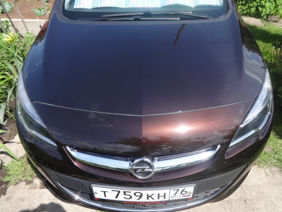

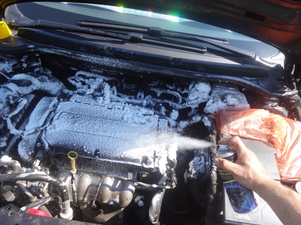

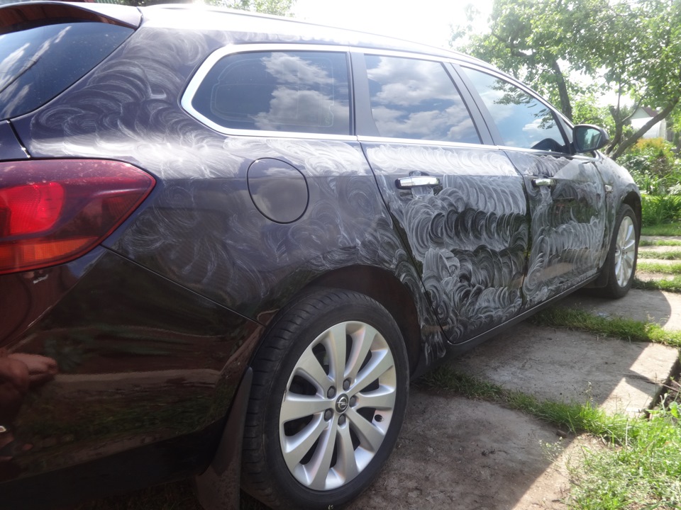

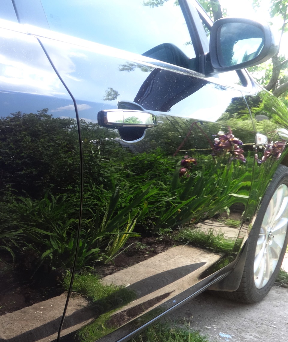

На следующий день приклеил уплотнитель на бампере, чтоб грязь не так сильно летела в подкапотное пространство. Средством из баллончика слегка сполоснул внутри. Ну и финальным аккордом была полировка кузова уже проверенной "черепашкой". Фотоотчет прилагается.

на капот какой именно уплотнитель наклеили? Есть артикул? И как он вообще жив еще?))
В хозмаге купил, 10 мм. Отклеился он и я забил на эту тему))
в 46000 км впервые чистил дроссель?Сильно был загрязнен или можно повременить с этим?Если повременить можно, то на каком пробеге чистить советовал бы примерно?
Чистил впервые, скорей от нечего делать, чем по необходимости. Загрязнения средней степени и они зависят не от пробега, а от качества топлива.
Делал адаптацию?!)Трудно снимать?!;слышал что трудно)изменения есть?
Адаптацию не делал, нет необходимости. Процесс снятия описан выше. Расход сразу упал на 0,5 литра.

Полностью их снимать не надо. Я сжимал хомут за кончики пасатижами и сдергивал трубку. Весьма неудобно при наличии только двух рук))
Ок. Попробую еще раз, а то обратная сторона вся в нагаре.
Как отстегнуть металлический хомут на трубках, которые подходят к заслонке ?
На этих выходных я тоже пытался её почистить, но не смог отстегнуть хомуты. Пришлось чистить прямо так, подложив внизу емкость для слива грязи.

интересный баллончик, чистит от всё и вся?)
баллончик — полная фигня. Пена лишь повехностно смывает примерно 15% пыли. Грязь не отмывает. Не советую! Думаю такое средство будет эффективней.
ясно, понял, эту запись тоже видел)
Какую именно полироль используешь?
чуть выше писал )) Turtle Wax. Сейчас добавлю фото.
Спасибо.
Обороты не плавают? Адаптация не нужна после чистки?
Все нормуль работает. Обороты стабилные. Вернулась прежняя отзывчивость при разгоне. Ничего не делал дополнительно. Снял, почистил, поставил назад.

теперь ты тоже видел мою машину без бампера =))))
Ахахах)) да да да!)
Красиво! А что за полироль?
Turtle Wax. Подробнее уже описывал в прошлогодней записи
прочитал, спасибо!
сколько пробег, что крышка такая чумазая?
46 тысяч. Обращался еще на ТО-2. Ожидаемо отмазались, что это норма, просто вспотела. В октябре гарантия заканчивается. Поеду перед этим все что меня беспокоит устранять. Пущу в ход шприц )))
