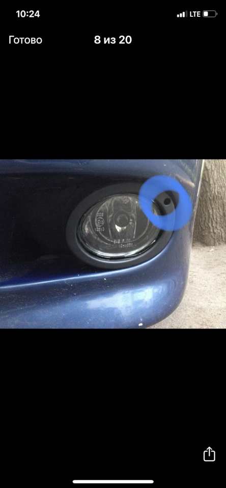

А можно узнать, что это за отверстие на очках птф у тебя?!))
Там вроде был винт регулировки наклона. или винт для крепления
Понял, просто очках мт2 е46 такого нет, созрел вопросик))
