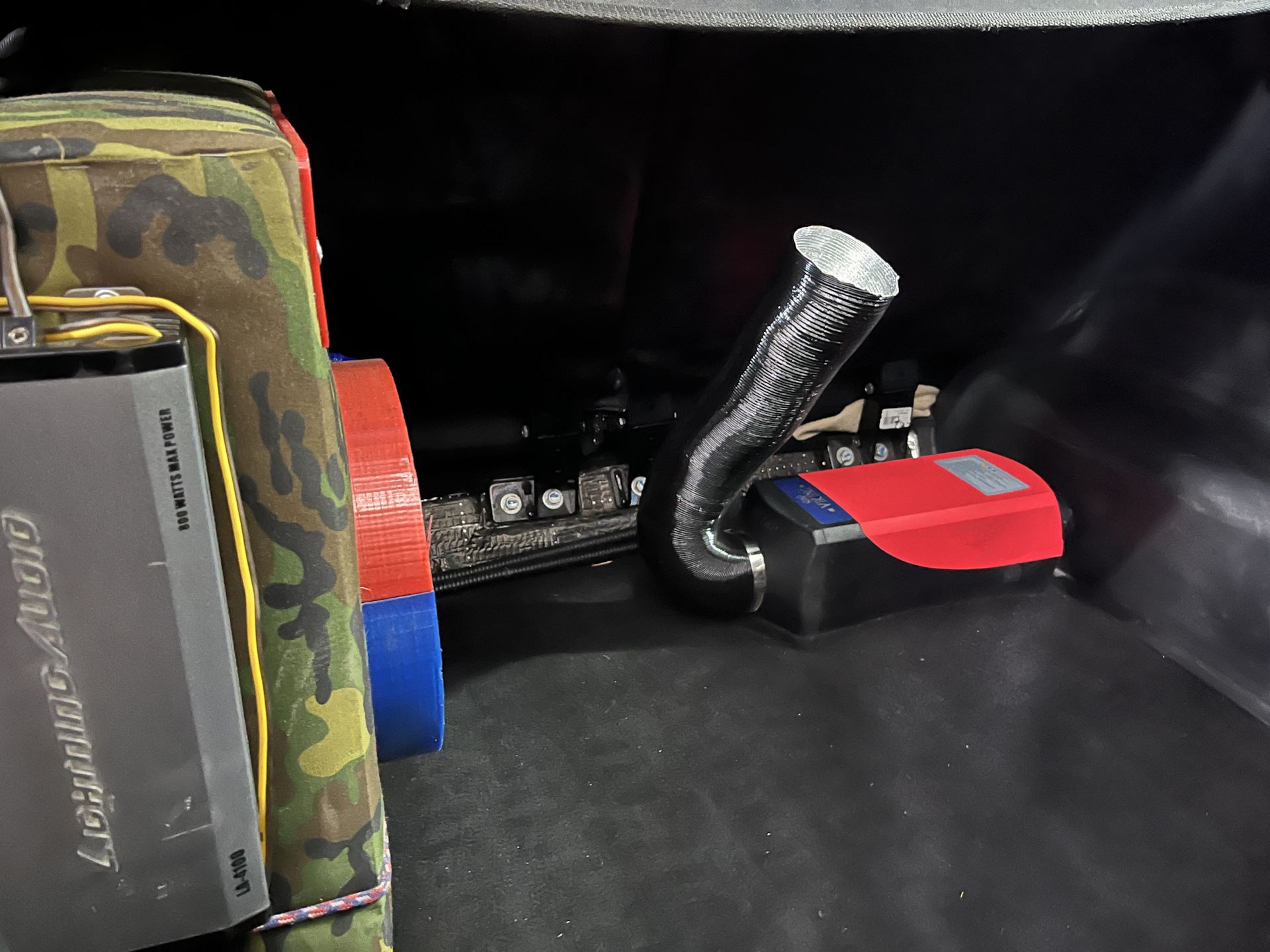

Всем здравствуйте. Установил дополнительно отопитель (сухой фен) дизельный. Фирма Викинг на 5,5 кВт . Установил в багажник к полу в месте расположенным над мостом, чтобы избежать попадания на ребра и наслоения панелей металла. Данное место более менее чистое в плане вывода забора воздуха. В крыло не хотел устанавливать тк там все залито мовилью плюс проводка. Хочу сделать отвод Г образный проходящий между сиденьем и шторкой багажника направленный между пассажирами в сторону лобового стекла. Под заднее сиденье он тоже не входит тк размеры большие, а в подлокотнике заводской дополнительный отопитель.
Разметил в полу по прокладке из комплекта. Вырезал сверлами и коронкой отверстия. В комплекте он прикручивается болтами, я установил его на шпильки соединения прокладки отопителя и пола авто промазал герметиком для дымохода печей. Соответственно попасть под машиной болтами в отверстия было бы проблемой, поэтому шпильки.

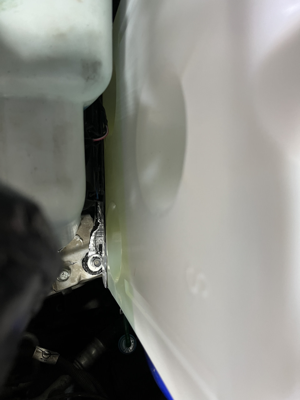

Бак с топливом под капотом. Кронштейн бочка омывателя развернут и установлен на брызговик кузова. На место крепления бочка омывателя изготовлен по месту кронштейн из двух профилей для гипсокартона скрепленных между собой заклепками. вырез под радиус кузова по месту. Сверху наклеил вибру от протирания краски и пластика. Крепится на 1 болт родного кронштейна и опирается на кузов. Бак с топливом крепится через самодельную пластину к корпусу отопителя ( 2 самореза и болт М8 с гайкой и шайбой. (нарисовал модель для понимания, тк фото во время процесса не делал).

Итоги: мои потребности полностью удовлетворяет. Дети садятся в теплую машину. Нет зависимости от аварийных ситуаций с машиной и двс в дороге. Стекла все чистые и сухие. Ссылки не пишу, тк у многих такие стоят и все покупают в маркетплейсах. Всем хорошего настроения.
