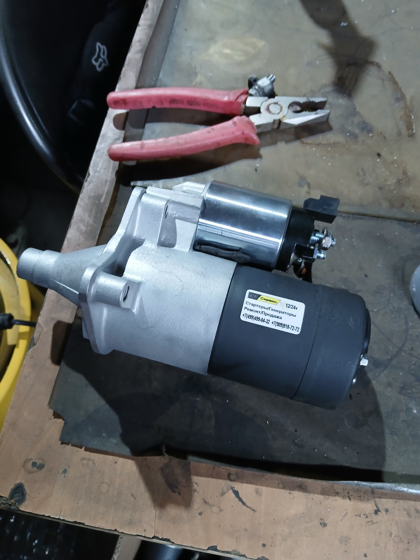

Близится зима, и с каждым градусом снижения температуры, по привычке всё чаще прислушиваюсь как автомобиль заводится по утрам.
Но звук всё таки вылез нежданно. При очередном пуске (у меня кнопкой), произошел как бы затык, а после машина штатно завелась. Нечто похожее повторилось всего пару раз в течении дня, хотя ездил в тот день много и запусков было штук 30 или больше. В следующие несколько дней всего пару раз, а после вроде и вовсе прошло. Но как я знаю, дыма без огня не бывает.
Было принято решение, не дожидаясь морозов, заняться стартером. Проштудировав интернет на предмет ревизии или замены на новый, решил всё таки сделать ревизию, а дальше смотреть по факту вскрытия стартера. Цены на новые стартеры кстати, более чем доступны. Китай около 7000 рублей. Bosch около 16000 рублей. Цены на OZON из наличия, на конец октября 2024г.

Ну и по факту обслуживания моего стартера:
Замена щёток (остаток около 25%), замена контактов втягивающего реле. Также всё почистили и что то там покрыли спец лаком, как я понял, от щёточной пыли дополнительно защитит). Ну и снаружи, для металлических частей корпуса, что то типа пескоструя стеклянными шариками. Результат на фото.
Результат ревизии стартера очень порадовал. Машина заводится совсем иначе. Что называется, с пол тычка :)
