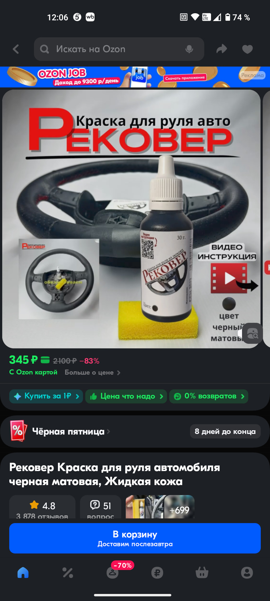

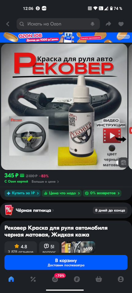

Что за жидкая кожа?)
Тоже интересно мне…
А серая есть в цвет?)
Удачи с машинкой и на дорогах!)
Привет) Напиши на вб или озон жидкая кожа или восстановитель руля, там много вариантов будет. Я брал Рековер, но он только черный по-моему. Потертости убирает отлично, главное правильно нанести и тряпкой потом располировать) Естественно сильные, глубокие царапины вряд ли уберёт, но со своей задачей справляется .
✨️Понял спасибо!✨️
